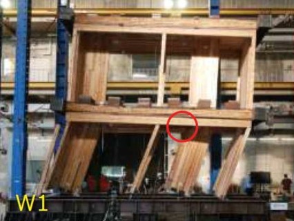

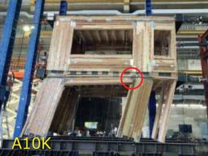

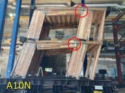

Seizmické správanie drevených konštrukcií patrí medzi významné výskumné témy, najmä v súvislosti s rastúcim využívaním masívnych drevených systémov vo viacpodlažných budovách. Výskum sa zameriava najmä na viacpanelové CLT stenové systémy, ktoré tvoria základ nosných systémov viacpodlažných drevostavieb [14]. V tejto súvislosti sa analyzuje správanie panelových spojov, ktoré výrazne ovplyvňuje globálnu tuhosť a duktilitu konštrukcie [15], ako aj správanie vysokokapacitných šmykových stien, pri ktorých môže pri vysokom zaťažení dochádzať ku krehkým mechanizmom porušenia [16]. Súčasťou výskumu je tiež identifikácia mechanizmov porušenia a stanovenie limitných deformácií CLT konštrukcií pri seizmickom zaťažení [17]. Okrem samotných CLT systémov sa pozornosť venuje aj hybridným výškovým konštrukciám, ktoré kombinujú drevo s oceľou alebo železobetónom s cieľom zvýšiť stabilitu a seizmickú odolnosť budov [18], [19].
Obr. 1a Deformácie analyzovaných dvoj-podlažných konštrukcií pred kolapsom [17]
Obr. 1b Deformácie analyzovaných dvoj-podlažných konštrukcií pred kolapsom [17]
Obr. 1c Deformácie analyzovaných dvoj-podlažných konštrukcií pred kolapsom [17]
Obr. 1 Deformácie analyzovaných dvoj-podlažných konštrukcií pred kolapsom [17]

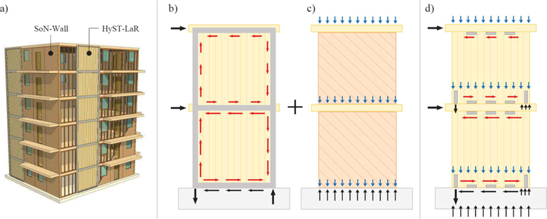

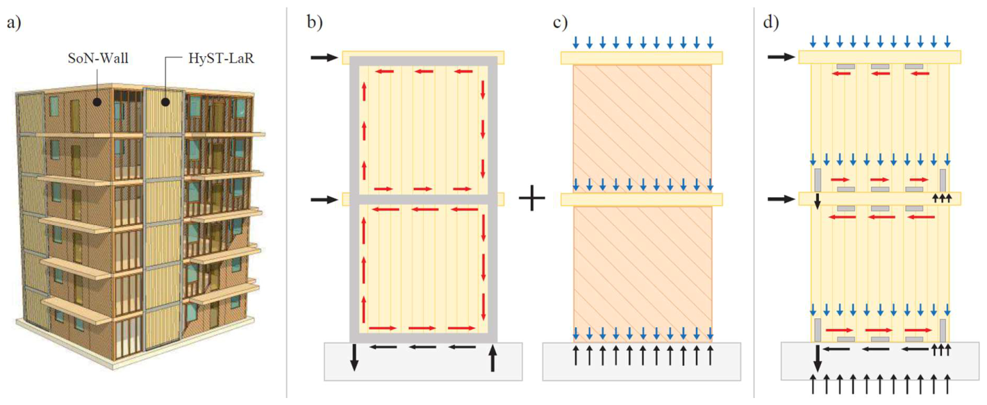

Popri výskume samotných CLT stenových systémov sa čoraz väčšia pozornosť venuje hybridným konštrukčným riešeniam pre viacpodlažné budovy v seizmicky aktívnych oblastiach. Hybridné systémy kombinujúce oceľové rámy s drevenými panelovými prvkami umožňujú využiť duktilitu oceľovej konštrukcie a tuhosť drevených panelov [20]. Súčasne sa skúma aj návrh výškových hybridných budov, v ktorých CLT stropné diafragmy spolupracujú so železobetónovými šmykovými stenami s cieľom zvýšiť globálnu stabilitu a seizmickú odolnosť konštrukcie [19].
Obr. 2 Koncept hybridného konštrukčného systému HyWood4Building (a), rozloženie hlavných síl v systéme HyST-LaR (b) a systéme SoN-Wall (c). Rozdelenie síl v typických budovách s plošným konštrukčným systémom z CLT (d) [20].

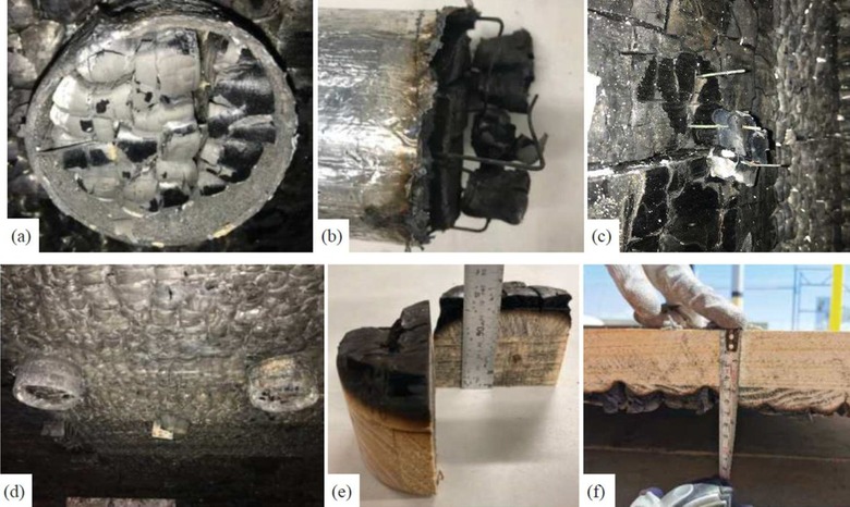

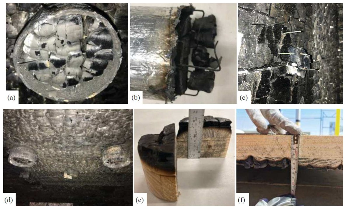

Výskum požiarneho správania drevených konštrukcií sa v súčasnosti zameriava najmä na presnejšie posudzovanie zostatkovej únosnosti prvkov vystavených požiaru. Navrhované inžinierske metódy vychádzajú z redukcie účinného prierezu spôsobenej zuhoľnatením a zo zohľadnenia teplotne závislej degradácie materiálových vlastností. Takýto prístup umožňuje odhadnúť nosnosť drevených stĺpov a nosníkov počas celého trvania požiaru [7].
Dôležitým aspektom je aj zohľadnenie realistických požiarnych scenárov, ktoré môžu viesť k odlišnej distribúcii teploty v konštrukcii v porovnaní so štandardnými normovými krivkami [8]. Presnejšie hodnotenie požiarneho správania prvkov umožňujú numerické simulácie a nové výpočtové prístupy vrátane metód strojového učenia, ktoré dokážu predpovedať teplotné pole v CLT konštrukciách na základe experimentálnych údajov [9]. Významnú úlohu zohrávajú aj veľkorozmerové experimenty, ktoré umožňujú overovať presnosť merania teploty v hĺbke drevených prvkov počas požiaru [13].
Obr. 3 Veľkorozmerový experiment CLT panelov a vzoriek v požiarnom úseku [13]
4.2 Ochranné a zapuzdrovacie systémy
Popri analýze degradácie materiálu sa výskum zameriava aj na možnosti zvyšovania požiarnej odolnosti drevených konštrukcií. Jedným z prístupov je využitie ochranných alebo zapuzdrovacích systémov, ktoré spomaľujú prenos tepla do dreveného jadra a predlžujú dobu zachovania nosnej funkcie konštrukcie [11].
Významnú úlohu zohrávajú aj hybridné konštrukčné riešenia, najmä spriahnuté drevo–betónové systémy. Experimentálne skúšky spriahnutých CLT–betónových stropných dosiek ukazujú, že vhodná konfigurácia šmykových spojov a optimalizácia konštrukčného riešenia môžu prispieť k zvýšeniu požiarnej odolnosti a stabilnejšiemu správaniu konštrukcie počas požiaru [12].

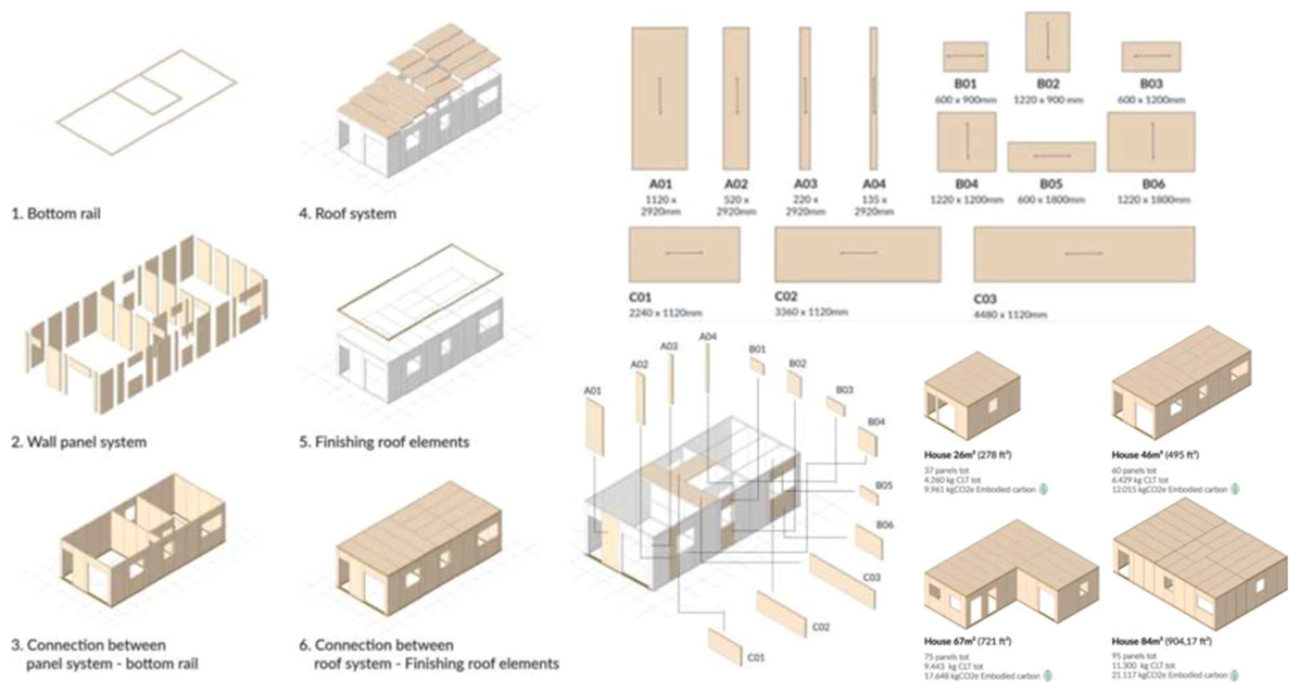

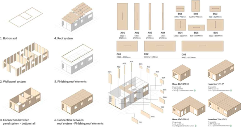

Dôležitým smerom vývoja je aj využívanie prefabrikácie a off-site výroby drevených konštrukčných prvkov. Angeli a kol. [27] poukazujú na význam off-site výroby pri vývoji novej modulárnej drevenej architektúry v Taliansku. Tento prístup umožňuje výrobu veľkej časti konštrukčných prvkov v kontrolovanom výrobnom prostredí, čo zvyšuje presnosť, kvalitu spracovania a zároveň skracuje čas realizácie na stavbe. Prefabrikované modulárne prvky je možné efektívne transportovať a rýchlo montovať priamo na mieste výstavby, pričom systém umožňuje aj flexibilnú adaptáciu budov a potenciálnu demontáž jednotlivých modulov.
Obr. 4 Proces montáže prefabrikovaných CLT panelov a možnosti usporiadania konštrukčných prvkov [27]

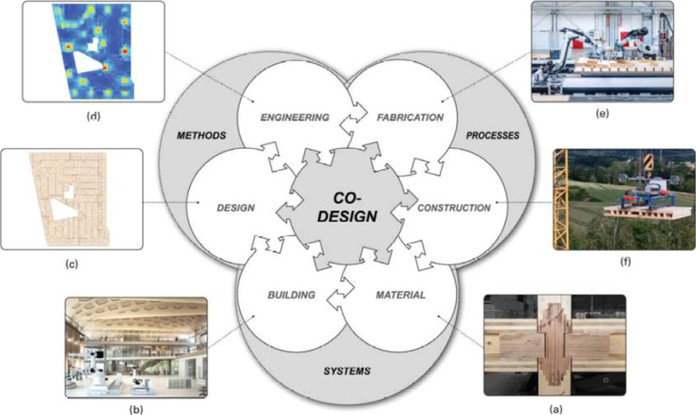

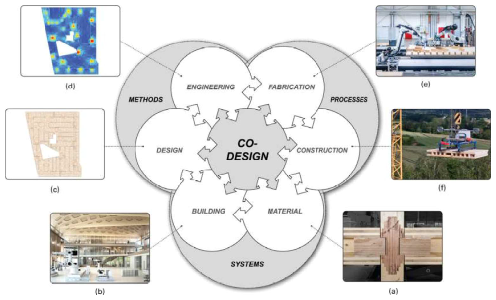

Udržateľný návrh drevených stavieb zahŕňa aj efektívne využívanie materiálových zdrojov a využívanie menej hodnotných alebo nedostatočne využívaných druhov dreva. Kodera [29] prezentuje návrh a realizáciu dreveného pavilónu z menej využívaného reziva, pričom projekt zároveň uvažuje o budúcej konverzii a opätovnom využití konštrukčných prvkov. Takýto prístup podporuje princípy cirkulárnej ekonomiky a umožňuje efektívnejšie využívanie dostupných materiálových zdrojov.
Obr. 5 Proces CO-design [30]
Významným trendom je aj integrácia vývoja konštrukčných systémov s digitálnymi návrhovými a výrobnými procesmi. Treml a Riedel [30] poukazujú na význam kooperatívneho návrhového procesu (co-design) pri vývoji viacpodlažného dreveného konštrukčného systému IntCDC, kde úzka spolupráca architektov, inžinierov a výrobcov umožňuje optimalizovať konštrukčné riešenia už v raných fázach projektu.

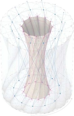

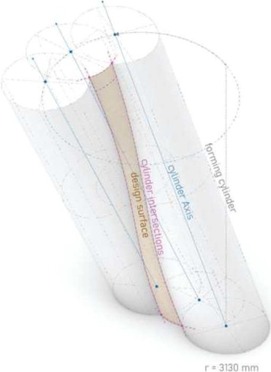

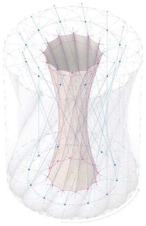

Drevo sa čoraz viac uplatňuje nielen ako nosný materiál, ale aj ako významný architektonický prvok podporujúci kvalitu vnútorného prostredia. Zoellig [31] zdôrazňuje význam hybridných konštrukčných riešení, ktoré kombinujú výhody rôznych materiálov a umožňujú realizáciu moderných obytných stavieb s vysokou mierou udržateľnosti. Technológia TS3 napríklad umožňuje efektívne spojovanie drevených panelov, čím vznikajú konštrukčné systémy s vysokou tuhosťou a architektonickou flexibilitou.

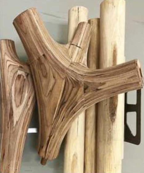

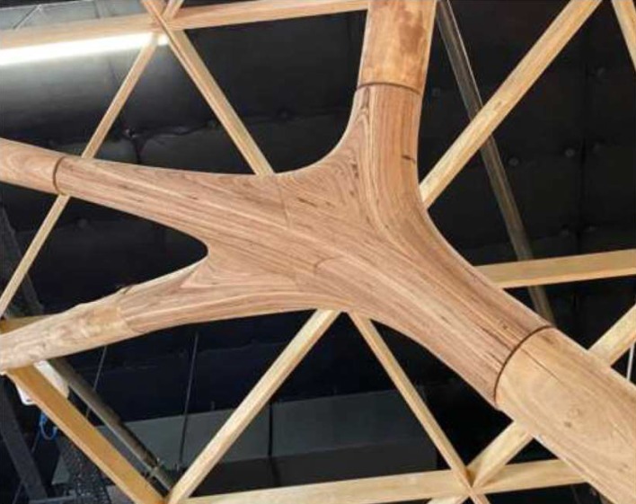

Obr. 6a Konštrukčný detail uzla vytvoreného laminovaním striedavo zrezaných lamiel z LVL okolo spoločnej osi hlavného ramena uzla [33]
Obr. 6b Konštrukčný detail uzla vytvoreného laminovaním striedavo zrezaných lamiel z LVL okolo spoločnej osi hlavného ramena uzla [33]
Obr. 6c Konštrukčný detail uzla vytvoreného laminovaním striedavo zrezaných lamiel z LVL okolo spoločnej osi hlavného ramena uzla [33]
Obr. 6 Konštrukčný detail uzla vytvoreného laminovaním striedavo zrezaných lamiel z LVL okolo spoločnej osi hlavného ramena uzla [33]

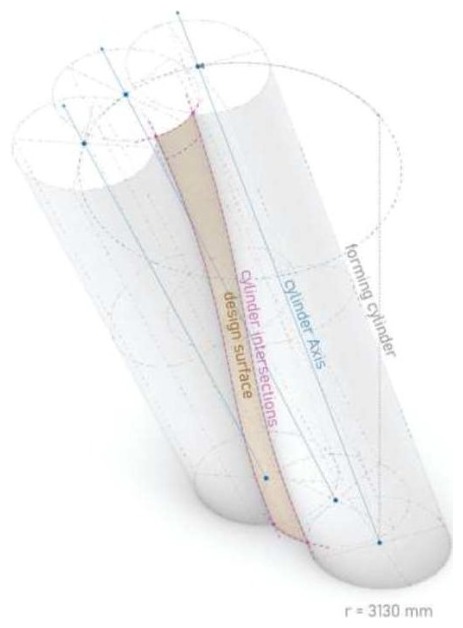

Zaujímavým smerom vývoja je aj výskum nových typov uzlov pre drevené konštrukcie. Baber a kol. [33] predstavujú koncept uzlov pre konštrukcie z guľatiny, ktoré umožňujú efektívne prenášať zaťaženie a zároveň zachovať architektonickú čistotu konštrukcie. Takéto riešenia otvárajú nové možnosti pri navrhovaní priestorových drevených konštrukcií a umožňujú efektívne využitie prírodného tvaru dreva.

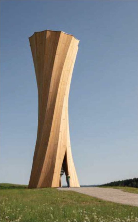

Nové výskumné prístupy sa zároveň zameriavajú na využitie prirodzených vlastností dreva pri formovaní konštrukčných prvkov. Alvarez a kol. [32] prezentujú koncept samovoľne tvarovaných drevených konštrukcií demonštrovaný na projekte Wangen Tower, kde sa využívajú hygroskopické vlastnosti dreva na riadené tvarovanie konštrukčných prvkov. Tento prístup umožňuje vytvárať priestorové konštrukcie s minimálnym množstvom dodatočných mechanických zásahov a zároveň rozširuje možnosti architektonického navrhovania drevených stavieb.
Obr. 7a Wagen tower – CLT konštrukcia [32]
Obr. 7b Wagen tower – CLT konštrukcia [32]
Obr. 7c Wagen tower – CLT konštrukcia [32]
Obr. 7 Wagen tower – CLT konštrukcia [32]
