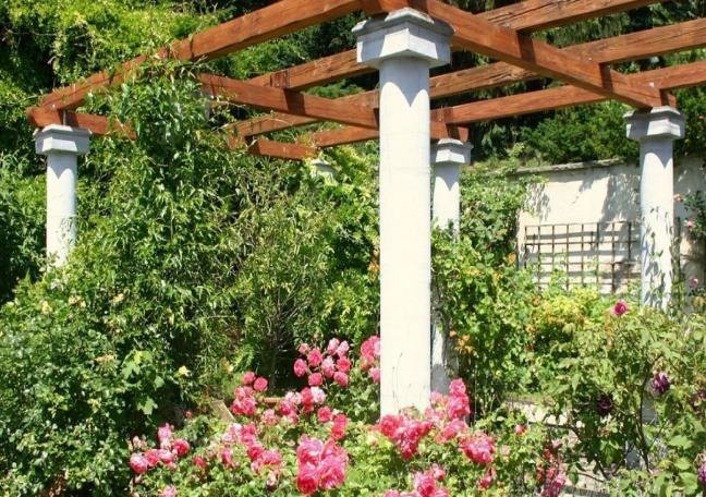

Příklady pergol
Příklady pergol
Příklady pergol
Definice pojmů a povolování staveb
„Definice doplňovaných pojmů jsou formulovány v návaznosti na aktuální vývoj stavebně konstrukčních řešení i na běžně používané technické parametry v praxi. Posuzování stavebních záměrů vychází z jejich skutečných konstrukčních znaků, účelu, způsobu užívání a funkčních vlastností, a to v rámci požadavků stavebního zákona a souvisejících prováděcích předpisů,“ píše se v úvodu metodiky.

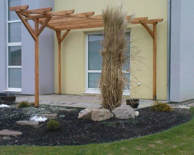

Stavební zákon ani jeho prováděcí předpisy, totiž pojem „pergola“ ani pojem „přístřešek“ nedefinují. Definici těchto pojmů je třeba hledat v odborné literatuře [1]. Obecně lze říci, že pergola je prvkem zahradní architektury, a proto nepodléhá posuzování podle stavebního zákona. Přístřešek je naopak stavbou ve smyslu stavebního zákona a podléhá posuzování podle stavebního zákona.

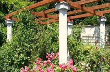

Příklady pergol
Příklady pergol
Příklady pergol
V odborné literatuře se lze dočíst, že přístřešek je zastřešenou stavbou bez obvodových svislých konstrukcí a je určen ke konkrétnímu účelu užívání. Do skupiny přístřešků lze zařadit i bioklimatickou pergolu. Jedná se o venkovní konstrukci vybavenou systémem naklápěcích lamel (manuálně či automaticky ovladatelných), které regulují mikroklimatické podmínky v prostoru pod pergolou. Oproti tradiční pergole může dosahovat odlišné míry zastínění, od proměnlivého lehkého zakrytí až po úplné zakrytí, často včetně integrovaného odvodnění a dalších technologických prvků. Jelikož konstrukce zahrnuje zastřešení, byť lamelové, chybně je nazývána pergolou.
Samostatně stojící bioklimatická pergola může být považována za přístřešek, pokud se jedná o volně umístěnou, samostatnou venkovní konstrukci stojící na vlastních nosných sloupech, jejíž stabilita je zajištěna výhradně vlastní konstrukcí. Za samostatně stojící přístřešek lze považovat i takovou konstrukci, která k hlavní stavbě těsně přiléhá, avšak není s ní konstrukčně spojena a její stabilita není závislá na stávající budově.

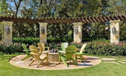

Příklady pergol
Příklady pergol
Příklady pergol

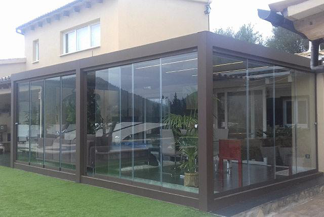

Bioklimatická pergola může být současně realizována jako přístavba, tedy jako změna dokončené stavby. O přístavbu se bude jednat v případě, kdy záměr naplní znaky uvedené v § 6 odst. 1 písm. b) stavebního zákona, tzn. pokud půdorysně rozšiřuje stávající stavbu a je s ní provozně propojen.
Přístavbou bude rovněž takový přístřešek či pergola, jejichž stabilita je zcela nebo zčásti zajištěna konstrukčním připevněním ke stávající stavbě, například v případě, kdy je konstrukce na jedné straně podepřena vlastními nosnými prvky a na druhé straně kotvena nebo zavěšena ke stavbě. V praxi se může jednat například o konstrukci kombinující otočné střešní lamely regulující mikroklima s celoroční ochranou proti nepřízni počasí prostřednictvím skleněných stěn. Takový typ stavby zpravidla rozšiřuje užitný, resp. obytný prostor domu a může v zimním období sloužit jako prosklená veranda nebo zimní zahrada, čímž naplňuje znaky přístavby stávající stavby.

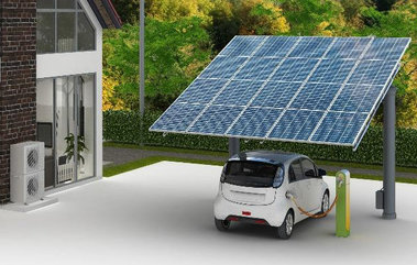

Příklady přístřešků a carportů

Příklady bioklimatických pergol
