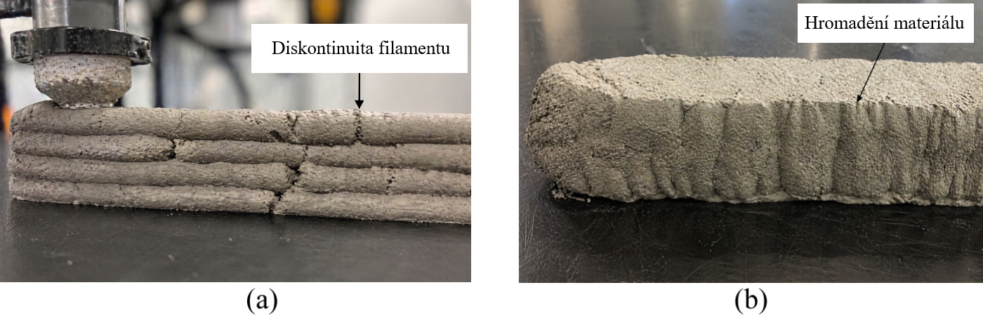

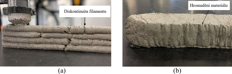

Zajištění konstantního rozměru filamentů závisí nejen na vlastnostech čerstvého materiálu, ale také na vztahu mezi rychlostí lineárního průtoku materiálu (Vm) a rychlostí pohybu trysky (Vn). Tyto dvě rychlosti by měly být v rovnováze, v případě že Vm je menší než Vn , dochází ke zmenšení šířky vrstev či až ke vzniku diskontinuit (obrázek 1a). V opačném případě se materiál začíná hromadit a vytváří se nekonzistentní vyšší vrstva (obrázek 1b) [6].
Obrázek 1: a) Příliš rychlá depozice, b) příliš pomalá depozice tiskové směsi [9]
Bylo zjištěno, že optimální vytlačovatelnost 9mm tryskou mají směsi, jejichž poměr pojiva a písku je roven 1:1,5 a jejichž mez kluzu se pohybuje v rozmezí 0,3–0,9 kPa. Další zdroj pak uvádí poměr cementu ke kamenivu 1:1,3, přičemž poměr drobného kameniva a písku byl 1:2. Maximální velikost kameniva by pak měla být 1/10 průměru tiskové trysky [1].

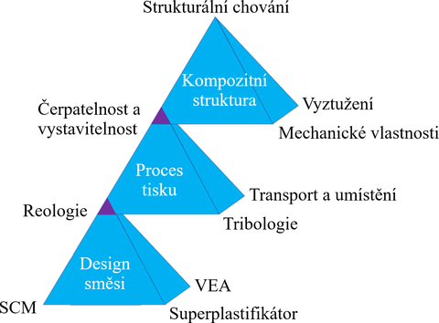

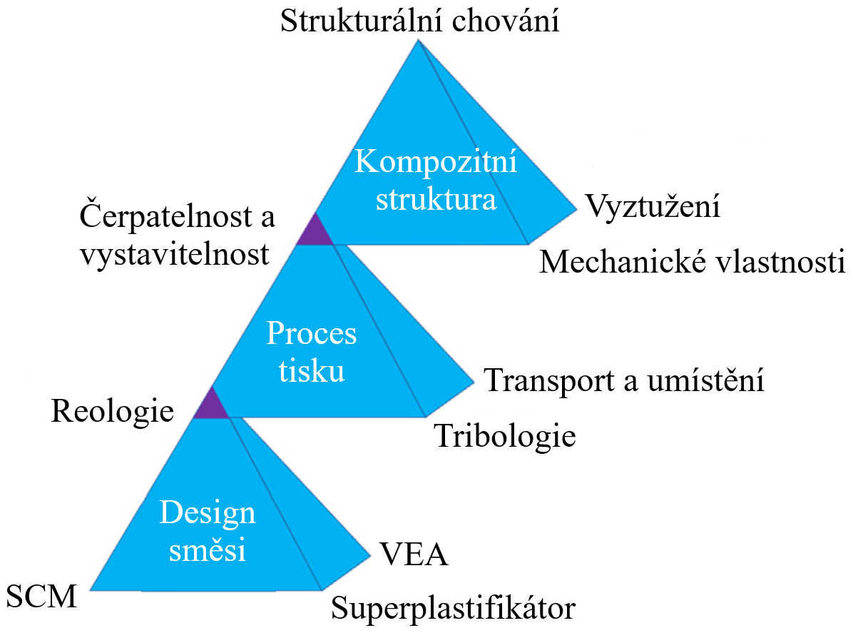

Pro systematické zachycení významných faktorů při návrhu tiskové směsi se využívá víceúrovňový design materiálu (ang. multi-level material design, MMD), jež je znázorněn na obrázku 2. Zahrnuje vše od jednotlivých složek po celkové chování struktury. Tři pyramidy odpovídají třem po sobě následujícím etapám v návrhu 3DCP, tedy návrhu směsi, procesu tisku a finální kompozitní struktuře. Pyramidy jsou spojeny ve dvou vrcholech. Spodní tři vrcholy vždy významně ovlivňují vrchol v horní části, což se pak promítá i do dalších úrovní společně s dalšími dvěma přidanými faktory. Na nejnižší úrovni se nachází složky směsi zahrnující doplňková cementová pojiva, superplastifikátor a činidlo modifikující viskozitu ovlivňující reologické vlastnosti materiálu. Reologie popisuje deformační a tokové vlastnosti, což ovlivňuje čerpatelnost a vystavitelnost, stejně jako tribologie (charakterizující tření) a transport a umístění směsi. Na nejvyšší úrovni pak čerpatelnost a vystavitelnost společně s mechanickými vlastnostmi a vyztužením určují celkové chování kompozitní struktury [4].
Obecně by měl být tiskový materiál především v koordinaci a kompatibilitě s tiskovým zařízením. Betonová směs by měla obsahovat především složky s jemnými částicemi, mít vhodnou tekutost, vytlačovatelnost a zpracovatelnost a vykazovat počáteční i výslednou mechanickou pevnost. Musí bez problémů procházet tryskou, což vyžaduje, aby maximální velikost použitých složek nebyla větší než 1/10 nejmenšího rozměru trysky. Vodní součinitel se upravuje tak, aby se směs chovala jako tekutý materiál a umožnil se její hladký průchod systémem. Jakmile je rozhodnuto o obsahu cementu, vody, kameniva a ostatních práškových příměsí, optimalizuje se směs na požadované vlastnosti pomocí různých přísad a vláken. Na toto téma se provedlo již množství experimentů, orientační složení materiálů použitých v nejúspěšnějších z nich je zapsáno v tabulce 1, přičemž použitý vodní součinitel se pohyboval v rozmezí 0,23–0,35 [5].
