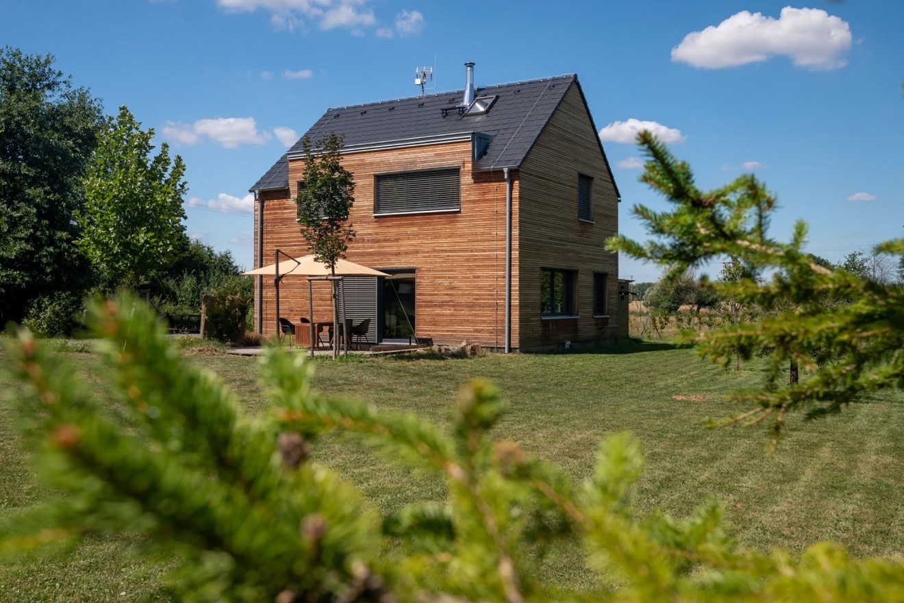

Realizace rodinného domu společnosti Alfahaus (www.alfahaus.cz)
