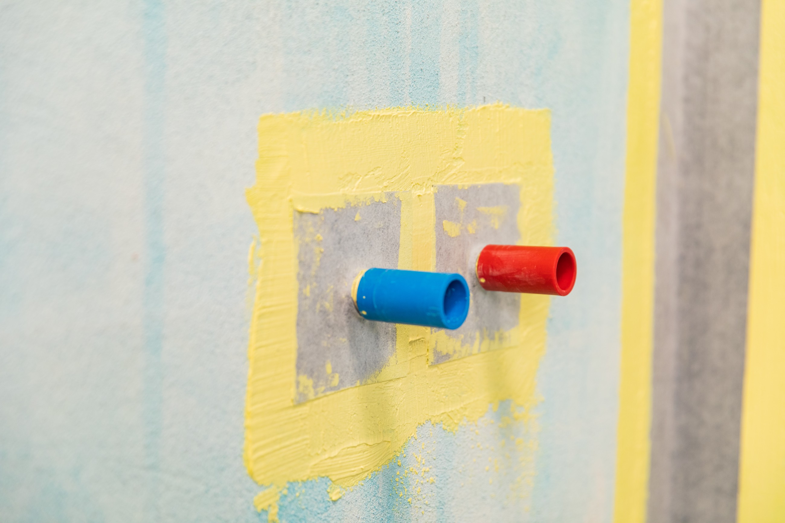

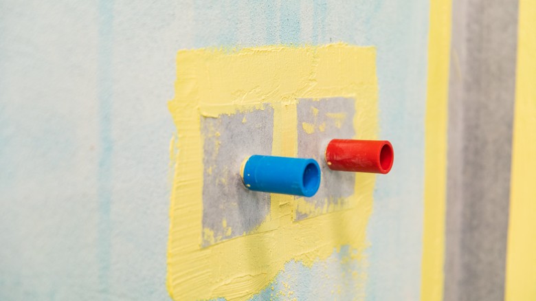

Veškeré prostupy skrze hydroizolační vrstvu musí být ošetřeny hydroizolační stěrkou Baumacol Proof, s vloženou Hydroizolační stěnovou těsnicí manžetou.

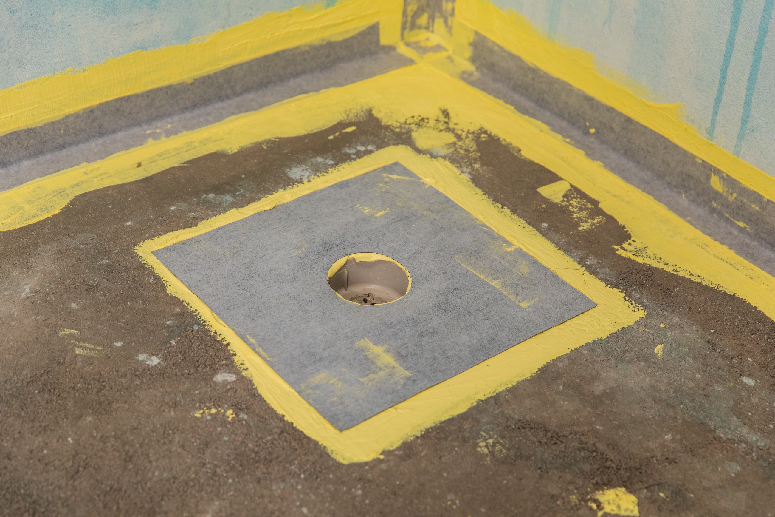

Vložení Hydroizolační podlahové těsnicí manžety do hydroizolační stěrky
Také podlahové vpusti je nutné ošetřit stejným způsobem, vložením Hydroizolační podlahové těsnicí manžety do hydroizolační stěrky.

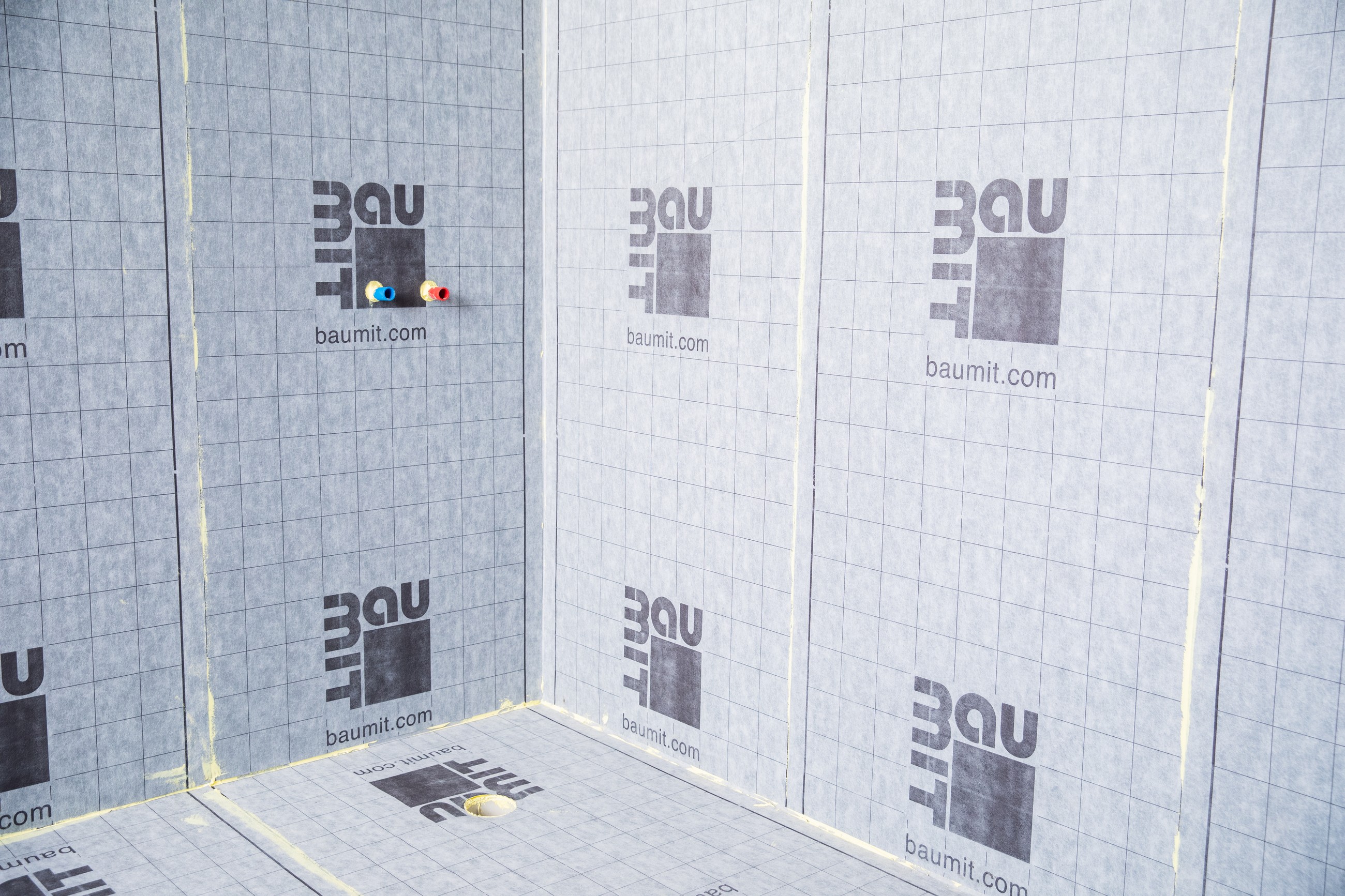

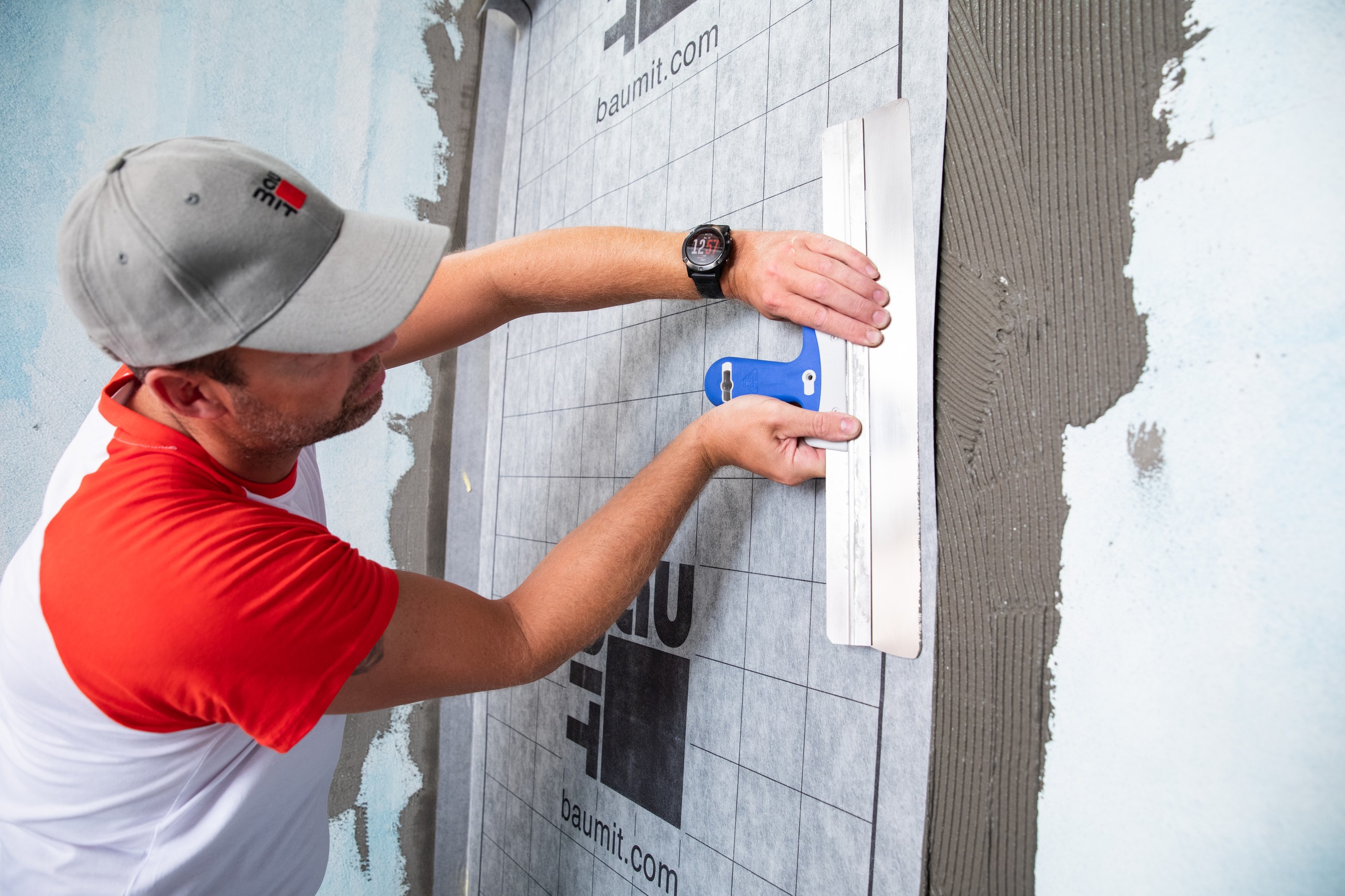

Lepení membrány Baumacol AquaSafe
Lepení membrány Baumacol AquaSafe pomocí flexibilního lepidla Baumacol FlexTop Speed.

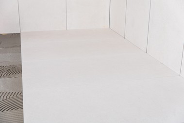

Ihned po provedení hydroizolační vrstvy je možné lepit dlažbu
Ihned po provedení hydroizolační vrstvy je možné lepit dlažbu, dochází tak k výraznému zkrácení technologického postupu.

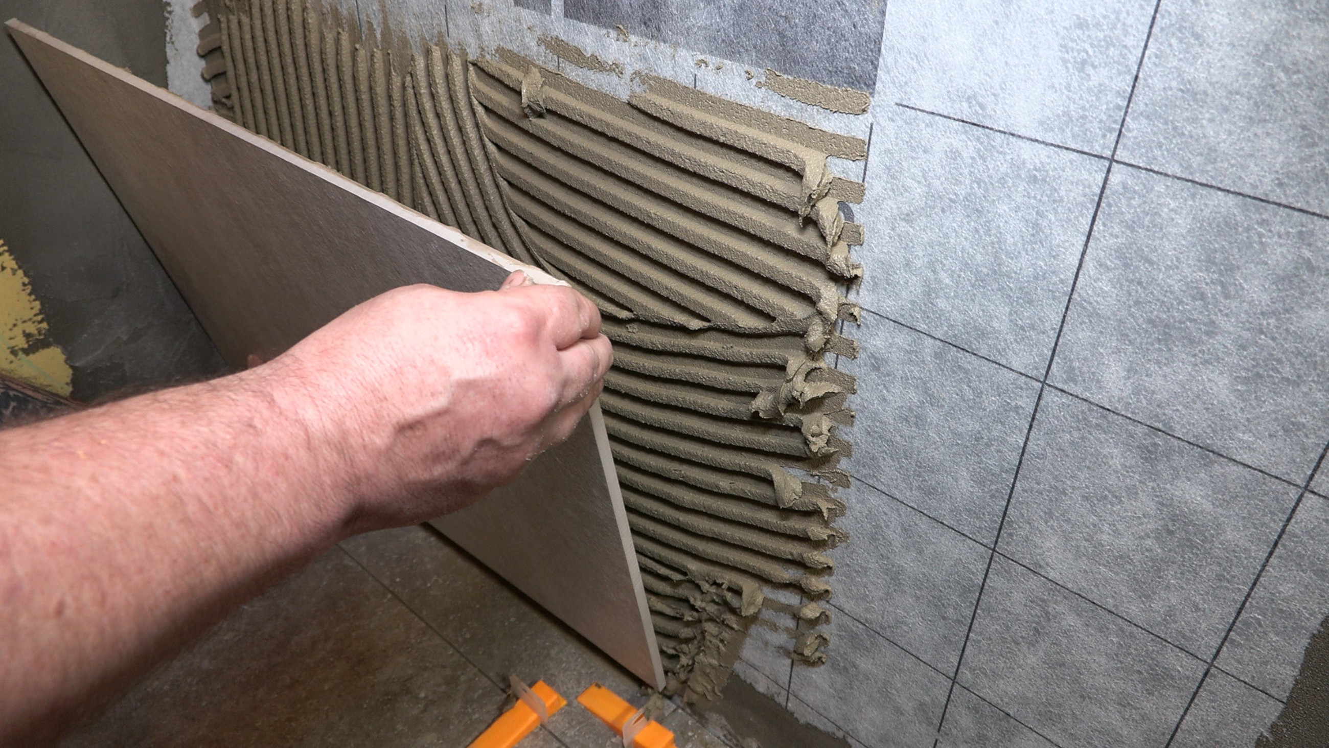

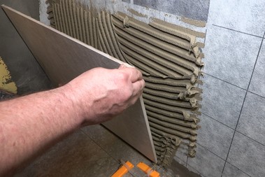

Rychletuhnoucí lepidla Baumacol FlexTop Speed
Dlažbu je nutné lepit pomocí rychletuhnoucího lepidla Baumacol FlexTop Speed, pomocí metody „Buttering-Floating“, tedy nanesením lepidla jak na podklad, tak na obkladový prvek.

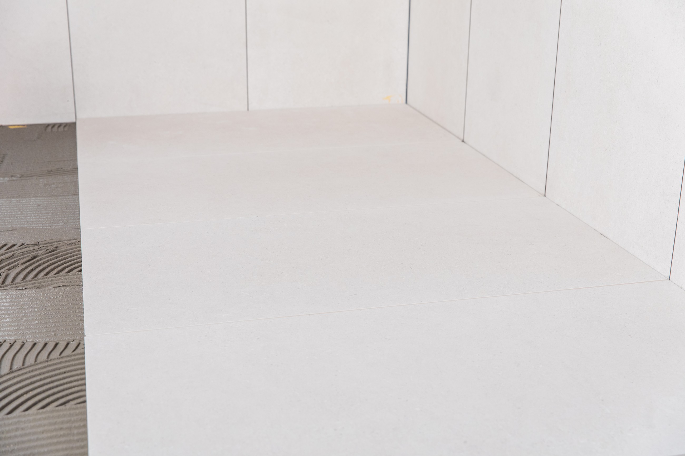

Lepidlo Baumacol FlexTop Speed
Díky rychlému vytvrzení lepidla Baumacol FlexTop Speed je dlažba pochozí a spárovatelná již po 4 hodinách.

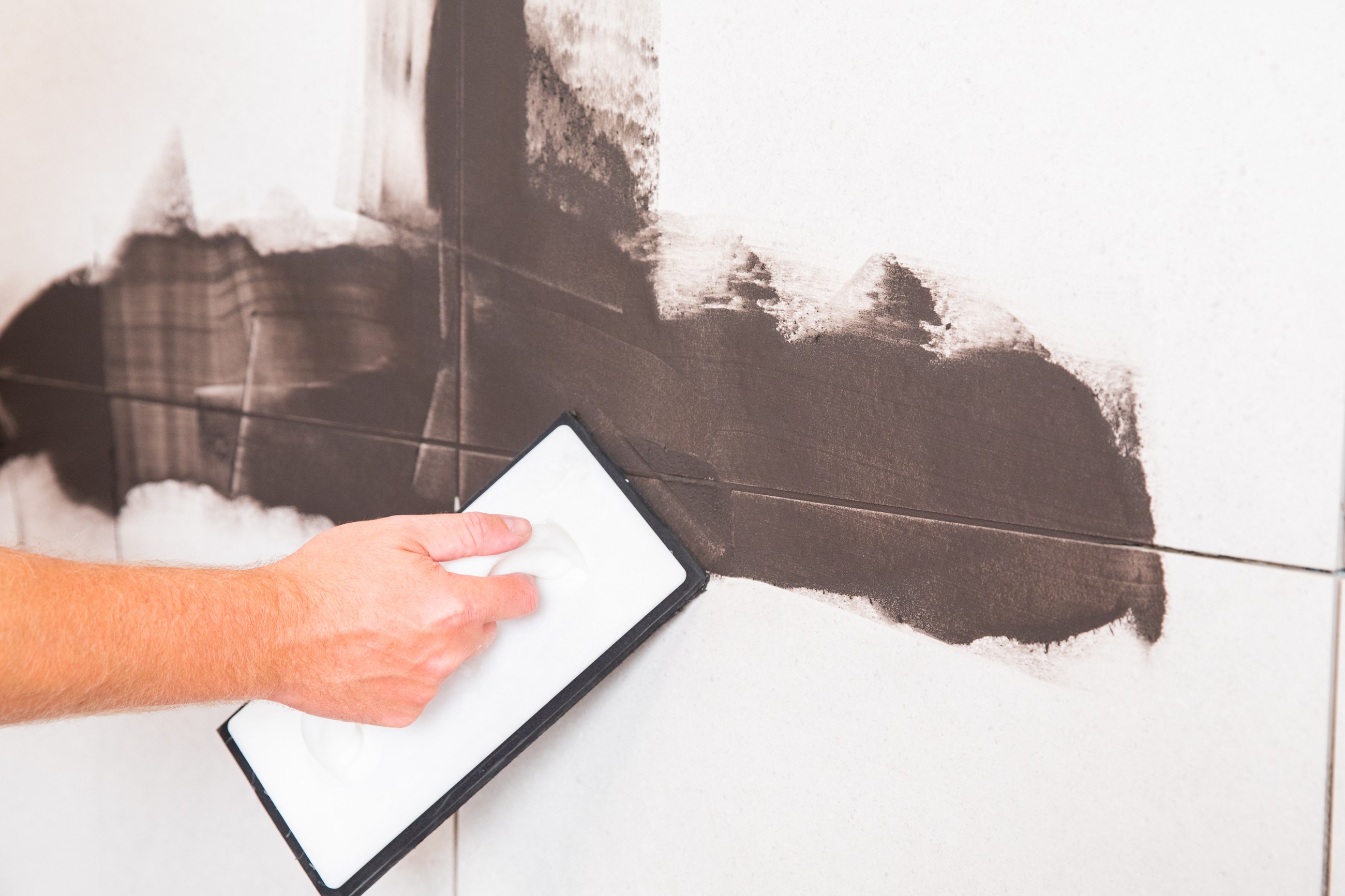

Spárování pomocí spárovací hmoty Baumacol PremiumFuge
Spárování pomocí spárovací hmoty Baumacol PremiumFuge, zatlačenou diagonálně do spár pomocí gumové stěrky.
