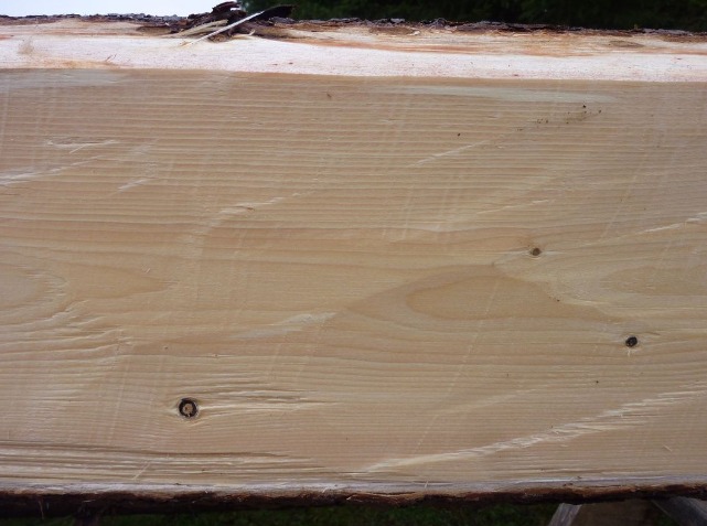

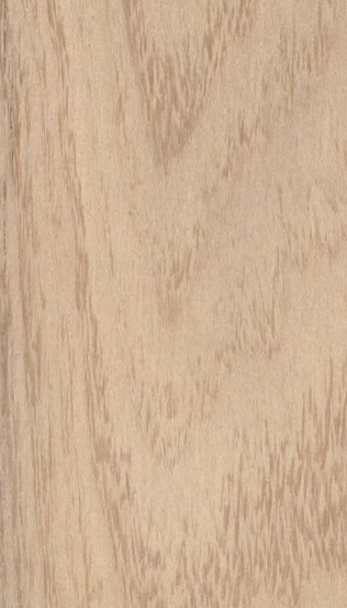

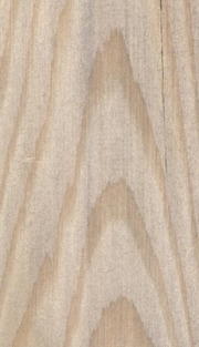

Podle tesaře Vlčka (Vlček 2018, [3]) se nejčastěji k tesání používá smrková kulatina, podle četnosti použití v konstrukcích pak následuje modřín a dub. Tesání borovice závisí spíš na její momentální dostupnosti. Z literatury je známo, že otesat je možné každý druh dřeva, ze zkušenosti pak kromě výše uvedených ještě olši, vrbu a břízu. Smrk úspěšně nahrazuje v historických konstrukcích jedli, je však na ruční zpracování sekerou značně náročnější, zejména pokud není kulatina prvotřídní. Je to dáno hlavně houževnatostí smrkové hmoty. Ideální materiál představuje rovný kmen s minimem suků, bez točitosti vláken. Modřínová kulatina je často používaná na výrobu trámů pro problematická místa, jako jsou pozednice, spodní prahové trámy, krátčata apod., která jsou třeba částečně vystavena vlivu povětrnosti. Dub se užívá všude tam, kde původně v konstrukci byl anebo měl být, též ovšem záleží na možnostech investora, protože konstrukci prodražuje, dražší je materiál i jeho opracování. Obecně platí paradox, že nejsnadněji se pracuje se dřevem káceným v létě, to znamená, že čím víc vody kmen obsahuje, tím je jeho omítání sekerou snadnější. V naší praxi tahle možnost nastává zcela výjimečně a materiál takto vyrobený se užívá jako pomocný nebo provizorní. Tesání v zimě, i když jsme jej léta praktikovali, hlavně kvůli objemům zpracované kulatiny (120–130 m3 ročně), je nepraktické, zejména pokud mrzne. Dřevo je pak tuhé a obtížně se tesá, nehledě na problematičnost práce venku. Nejlépe se jeví dřevo ze zimní těžby otesat zjara, jak to podmínky dovolí. Loupání kůry z kulatiny, kterou nelze otesat bezodkladně, ochrání dřevo před množstvím škůdců, nevýhodou však je, že dřevo rychle vysychá a tesání je pak velmi náročné.

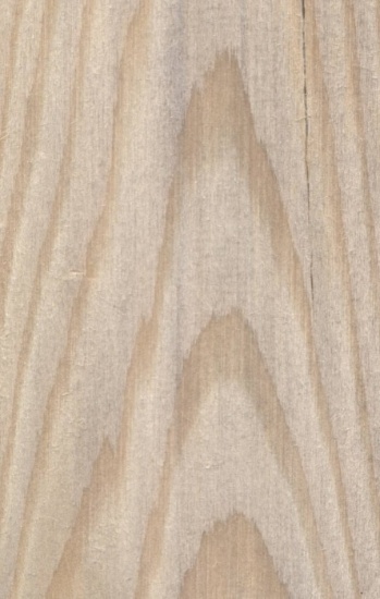

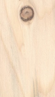

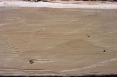

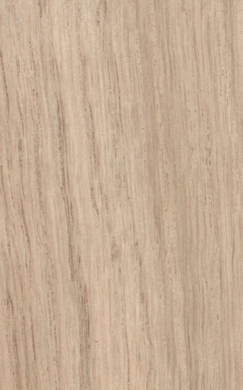

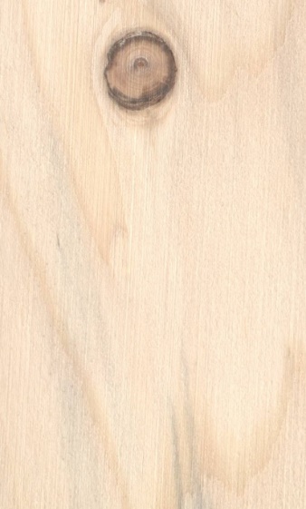

Obr. 1a: Pohled na tangenciální řezy dřevinami. Jedle (Abies). (Zdroj: Lexikon dřev, LDF Mendelu)
Obr. 1b: Pohled na tangenciální řezy dřevinami. Smrk (Picea). (Zdroj: Lexikon dřev, LDF Mendelu)

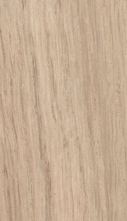

Obr. 1c: Pohled na tangenciální řezy dřevinami. Dub (Quercus). (Zdroj: Lexikon dřev, LDF Mendelu)
Obr. 1d: Pohled na tangenciální řezy dřevinami. Akát (Robinia pseudacacia). (Zdroj: Lexikon dřev, LDF Mendelu)
Obr. 1: Pohled na tangenciální řezy dřevinami. Zleva: jedle (Abies), smrk (Picea), dub (Quercus) a akát (Robinia pseudacacia). (Zdroj: Lexikon dřev, LDF Mendelu)

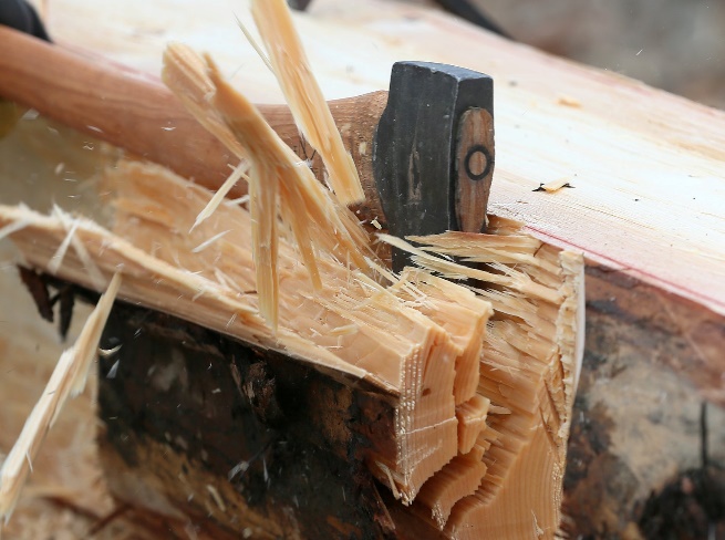

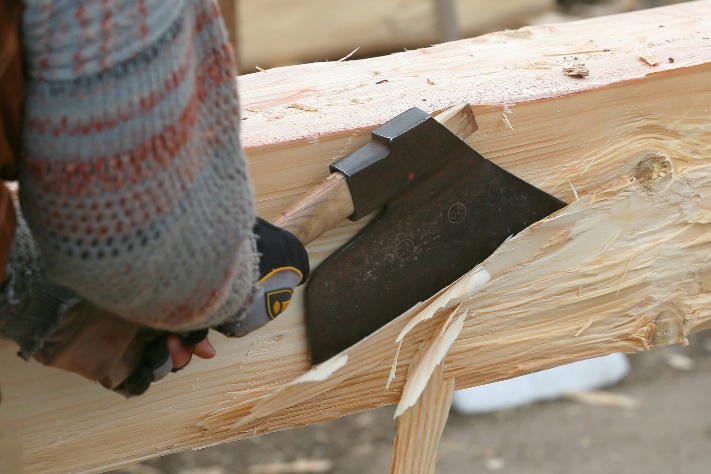

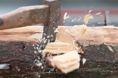

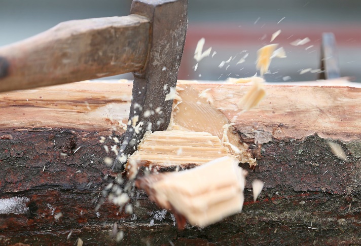

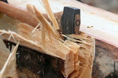

Způsob opracování povrchu dřeva
Způsob opracování povrchu dřeva podstatně ovlivňuje jeho odolnost proti škůdcům, a tedy i jeho životnost. Nejméně odolné je dřevo strojně řezané, vyšší odolnost vykazuje strojně řezané hoblované, nejvyšší odolnost pak ručně tesané (obr. 4) nebo štípané. Jev souvisí s otevřením resp. „utažením“ povrchu dřeva a přerušením vláken. Důležité je rovněž důsledné odstranění všech zbytků kůry včetně podkladních vrstev a u tvrdých dřevin rovněž běli (Mlázovský 2000 [5]).
Obr. 4a: Detail opracování dřeva tesáním. Pohled na vrubování. (Foto: Róbert Ozan, pořízeno na kurzu tesání širočinou)
Obr. 4b: Detail opracování dřeva tesáním. Detail hrubování. (Foto: Róbert Ozan, pořízeno na kurzu tesání širočinou)
Obr. 4c: Detail opracování dřeva tesáním. Lícování širočinou. (Foto: Róbert Ozan, pořízeno na kurzu tesání širočinou)
Obr. 4d: Detail opracování dřeva tesáním. Detail finálního povrchu. (Foto: Róbert Ozan, pořízeno na kurzu tesání širočinou)
Obr. 4: Detail opracování dřeva tesáním. Vlevo nahoře pohled na vrubování a vpravo nahoře detail hrubování. Vlevo dole lícování širočinou a vpravo dole detail finálního povrchu. (Foto: Róbert Ozan, pořízeno na kurzu tesání širočinou)

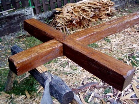

Luboš Vokoun (2008 [9]) v letech 2001 až 2007 provedl experiment s hovězí krví získanou z jatek v Rakovníku. Potřel jí ručně tesané smrkové trámy a vystavil povětrnostním vlivům. Další nátěry vytvářel přimícháváním vápenné vody. Nejlepších výsledků bylo dosaženo v poměru 1:1 (hovězí krev a vápenná voda), obr. 5. Po dvou letech bylo nutné nátěry opakovat. Experimentoval také s nátěry obsahujícími hovězí krev, moč, žluč a vápennou vodu. Ve výsledcích zdůrazňuje, aby hovězí krev byla ochlazena při stálém míchání, vápenná voda byla čerstvá a bez mléka a dřevo bylo ručně tesané či alespoň opracované pořízem [9].
Obr. 5a: Vyobrazení porážky dobytka. (Foto: Luboš Vokoun, 2008)
Obr. 5b: Detail modřínového kříže autora Luboše Vokouna, který jej v r. 2005 vytesal a začerstva ošetřil hovězí krví s přimíchanou vápennou vodou v poměru 1:1. Po aplikaci několika nátěrů docílil červeného až dohněda lesklého povrchu dřeva. (Foto: Luboš Vokoun, 2008)
Obr. 5: Vlevo: vyobrazení porážky dobytka. Vpravo: detail modřínového kříže autora Luboše Vokouna, který jej v r. 2005 vytesal a začerstva ošetřil hovězí krví s přimíchanou vápennou vodou v poměru 1:1. Po aplikaci několika nátěrů docílil červeného až dohněda lesklého povrchu dřeva. (Foto: Luboš Vokoun, 2008)

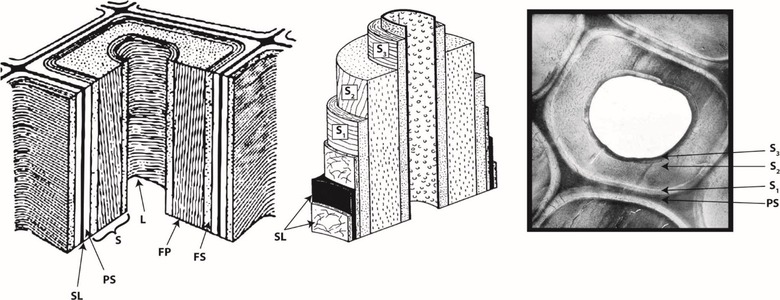

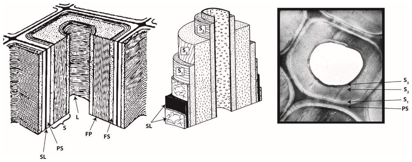

Dřevo se skládá hlavně ze tří biopolymerů: celulózy, hemicelulózy a ligninu, které se společně nacházejí ve stěně dřevních buněk. Lignifikované buňky dřeva jsou tvořeny buněčnou stěnou a buněčnou dutinou (lumen) [2]. Buněčná stěna dřeva je tvořena ze submikroskopicky i chemicky odlišných vrstev (obr. 6). Pro tyto vrstvy byla navržena symbolika: SL – střední lamela, P – primární stěna, S1, S2, S3 – vrstvy sekundární vrstvy [2, 10].
Obr. 6: Struktura buněčné stěny: SL – střední lamela, P – primární stěna, S₁, S₂, S₃ – vrstvy sekundární vrstvy, L – lumen, FP – podélně uložené fibrily celulózy, FS – spirálově uložené fibrily celulózy, řez buněčnou stěnou a mikroskopický snímek buněčné struktury s vyznačením jednotlivých vrstev [11]
Obr. 6: Struktura buněčné stěny: SL – střední lamela, P – primární stěna, S1, S2, S3 – vrstvy sekundární vrstvy, L – lumen, FP – podélně uložené fibrily celulózy, FS – spirálově uložené fibrily celulózy, řez buněčnou stěnou a mikroskopický snímek buněčné struktury s vyznačením jednotlivých vrstev [11]
