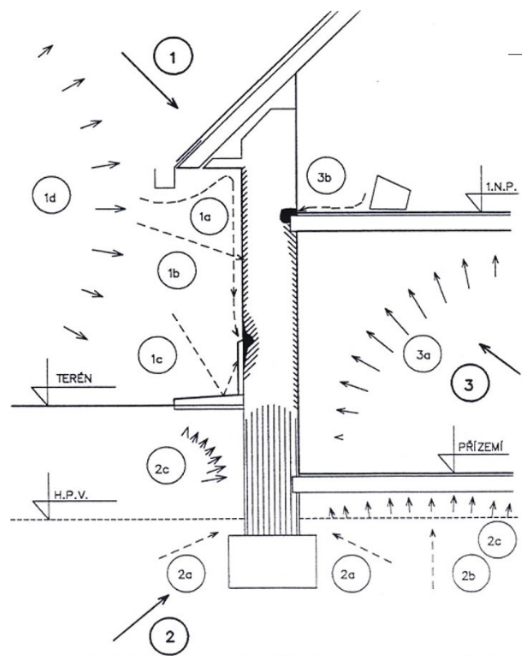

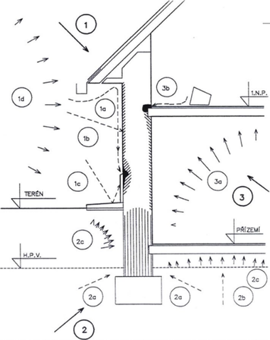

Příčiny vlhkostních poruch
Obr. 1: Rozdělení typů vlhkostí působících na objekt: 1 – srážková vlhkost, 2 – zemní vlhkost, 3 – vlhkost v interiéru
Stanovení příčin vlhkostních poruch je základním kamenem pro návrh nejvhodnějších sanačních opatření. Vyplývá z realizovaného vlhkostního průzkumu daného objektu. Mnohokráte se potvrdilo, že přes obecně známé a opakující se příčiny vlhnutí staveb je sanační řešení pro každý objekt individuální, zejména pro památky. Jednoduše řečeno, že na stejný zdroj vlhkosti bývá pro dva různé objekty vhodnější jiný sanační zásah. To je dáno osazením stavby v terénu, působením okolí i požadavky na výsledek. Obr. 1 schematicky naznačuje významnější zdroje vlhkosti působící na objekt. Tabulka 5 obrázek doplňuje.

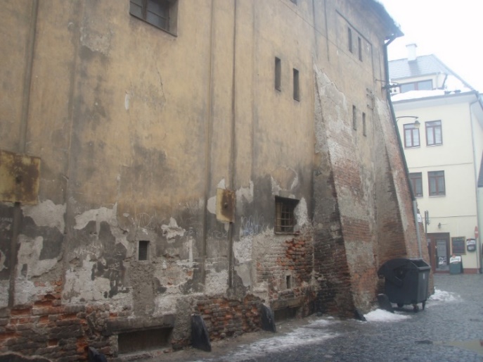

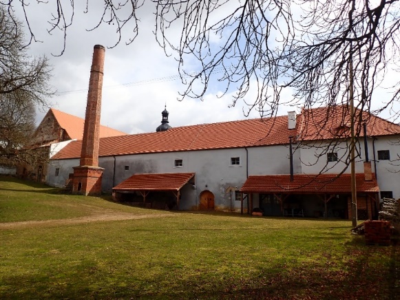

Obr. 2: Vlhnutí obvodové stěny bývalého pivovaru. Kombinace vzlínající, odstřikové a dešťové vody, jež smáčí šikminy zdiva. Výrazné hygroskopické mapy signalizují obsah vodorozpustných solí.

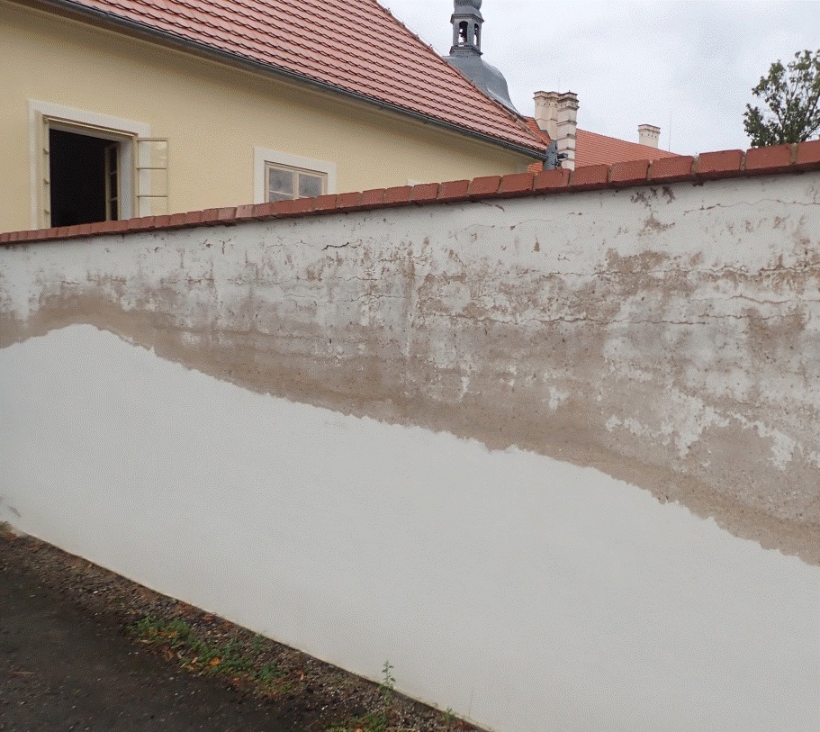

Obr. 4: Vlhnutí ohradní zdi areálu. Voda zatéká důsledkem vadně provedené koruny zdiva.

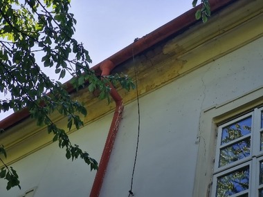

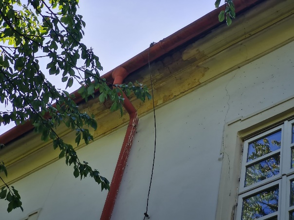

Obr. 6: Poškození fasády administrativní budovy v okolí porušeného dešťového svodu

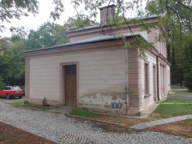

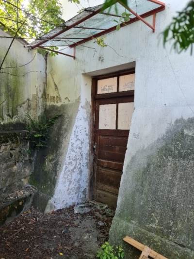

Obr. 8: Vlhkostní poruchy na fasádě bývalé usedlosti. Kombinace vzlínající vlhkosti se srážkovou vodou přímo smáčející povrch průčelí a hygroskopickou vlhkostí.

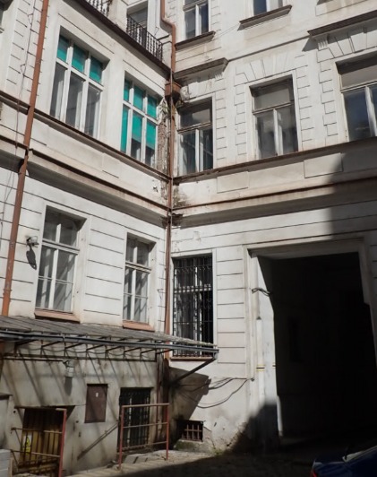

Obr. 9: Charakteristické projevy zatékání na fasádu v místě vadného napojení dešťového svodu na střešní žlab

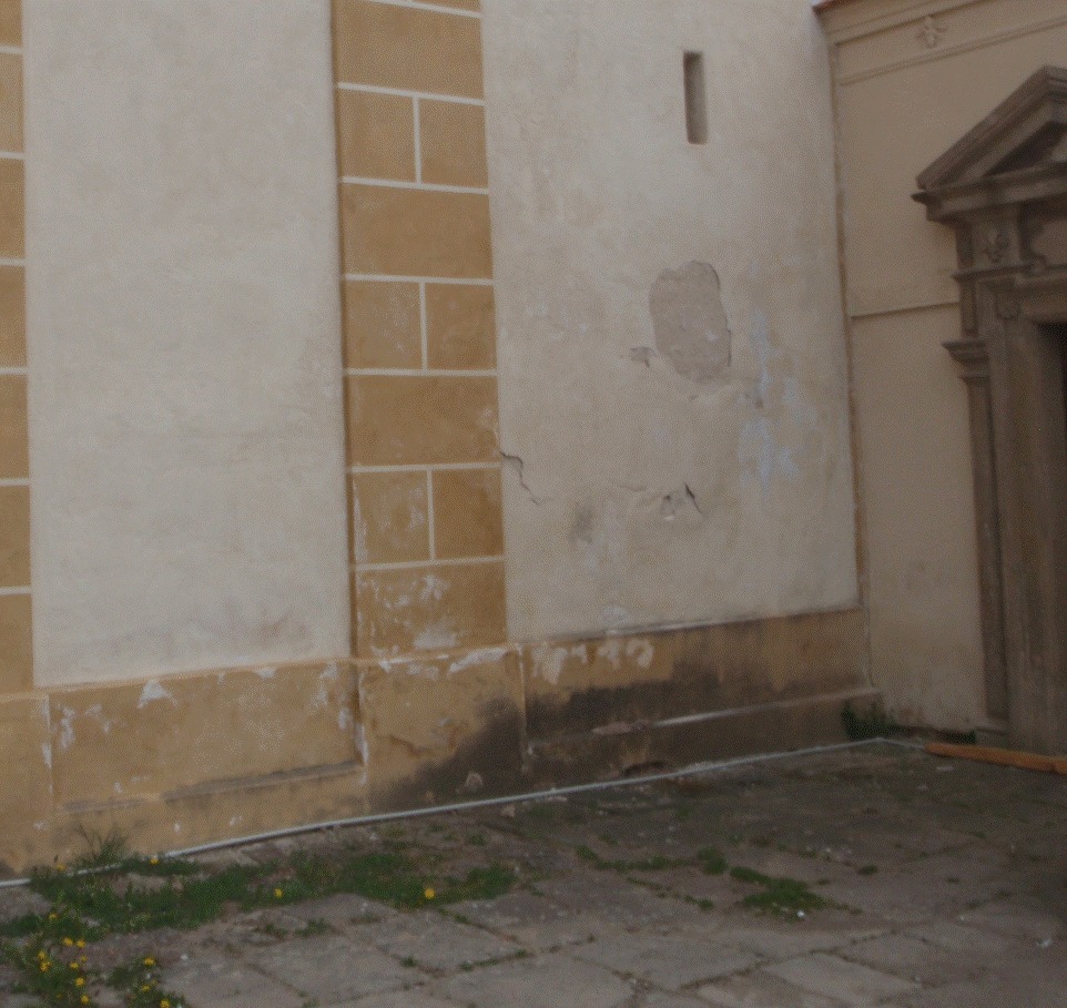

Obr. 10: Vlhkostní klín na obvodové stěně kostela v koutě u sousedního objektu souvisí s masivním shromažďováním dešťové vody u paty zdiva

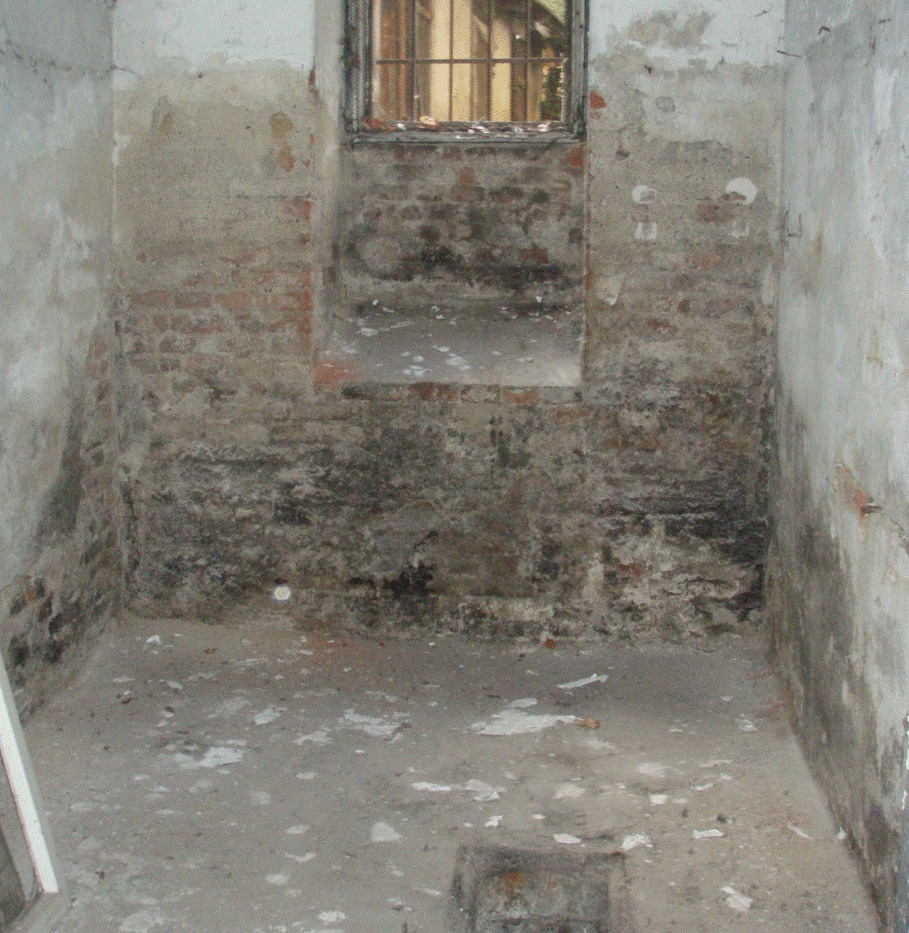

Obr. 11: Typické vlhkostní klíny na vnitřních stěnách suterénu navazují na vlhké obvodové zdivo

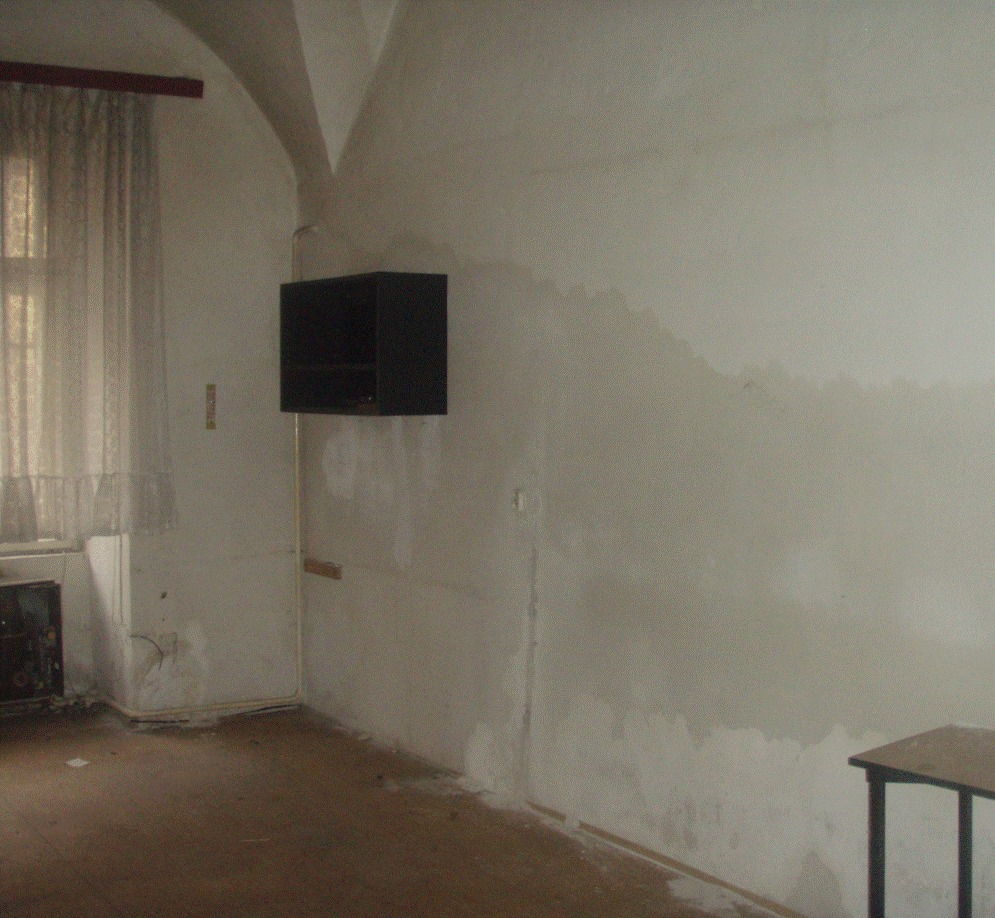

Obr. 12: Kontinuální průběh vlhkostní mapy na obvodové stěně přízemí domu souvisí s masivním shromažďováním dešťové vody pod přilehlým chodníkem

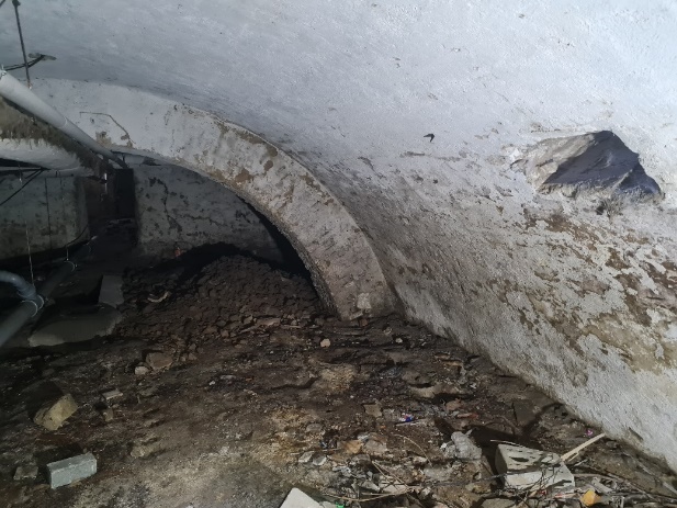

Obr. 13: Kontinuální průběh vlhkostní mapy na vnitřní straně obvodové stěny sklepního prostoru pod přilehlým terénem

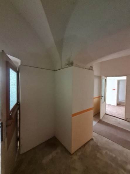

Obr. 14: Vlhkost „vytlačená“ nevhodnou úpravou zdiva v přízemním prostoru

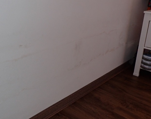

Obr. 15: Jeden z charakteristických projevů kondenzační vlhkosti na povrchu stěn dlouhodobě neobývaného přízemního bytu
