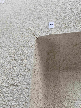

Obrázek č. 2a Trhlina vzniklá po cyklech hygrotermálního chování
Obrázek č. 2b Detail nepřípustné trhliny, jeden dílek mřížky odpovídá 0,2 mm
Obrázek č. 2 Trhlina vzniklá po cyklech hygrotermálního chování, vpravo detail nepřípustné trhliny, jeden dílek mřížky odpovídá 0,2 mm

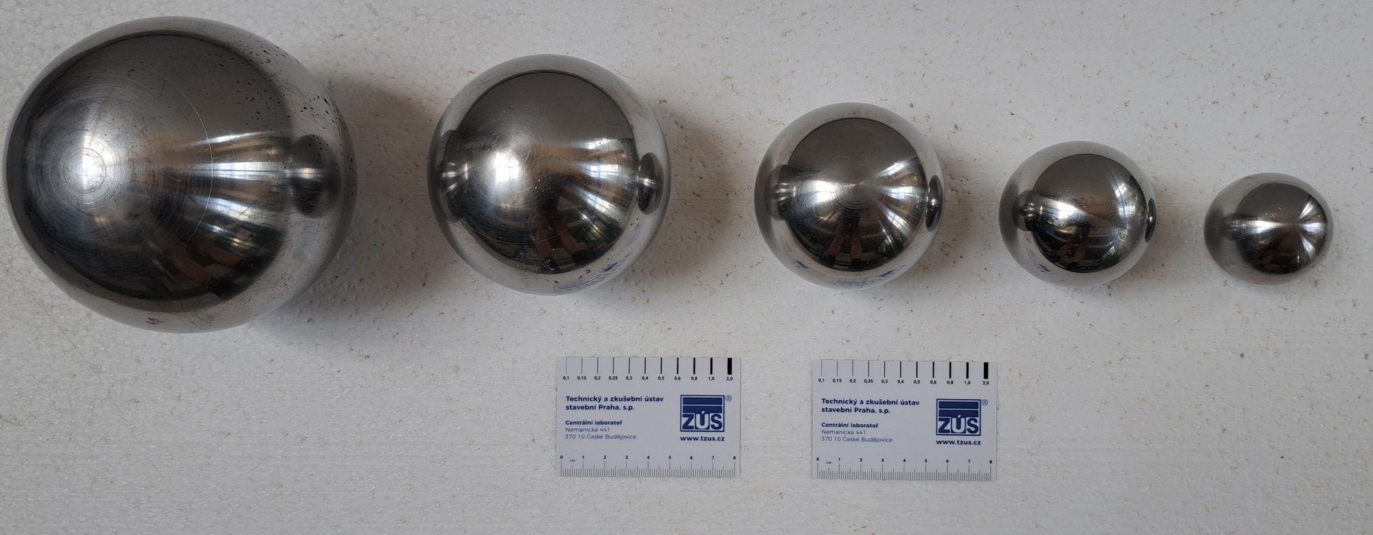

Zkouška mechanické odolnosti se provádí buď přímo na ETICS po zkoušce hygrotermálního působení (HWC respektive HWCFT) nebo sedmidenním ponořením do vody a následném vyschnutí (w). Výběr energie rázu je na výrobci ETICS a lze ji volit v definovaných krocích mezi 3 až 200 Jouly. Výsledná klasifikace vychází ze zjištěných poruch: A označuje povrch bez trhlin, B s trhlinami do 0,1 mm, C s trhlinami do 0,2 mm a D s trhlinami přesahujícími tuto hodnotu. Kombinací těchto tří informací pak vznikne kód vztahující se pro určitou kombinaci komponent ETICS, z kterého lze vyčíst způsob provedení a zjištěné defekty. Například B100, HWCFT. Tento zápis znamená, že vzorek podrobený cyklům HWCFT (tedy zkoušený na velkoformátovém vzorku), vykázal při rázové energii dopadu 200 J trhliny o maximální šířce 0,1 mm.
Obrázek č. 3 Sada ocelových koulí pro zkoušku rázem dle EN 13497 o váze 0,51 až 7,91 kg

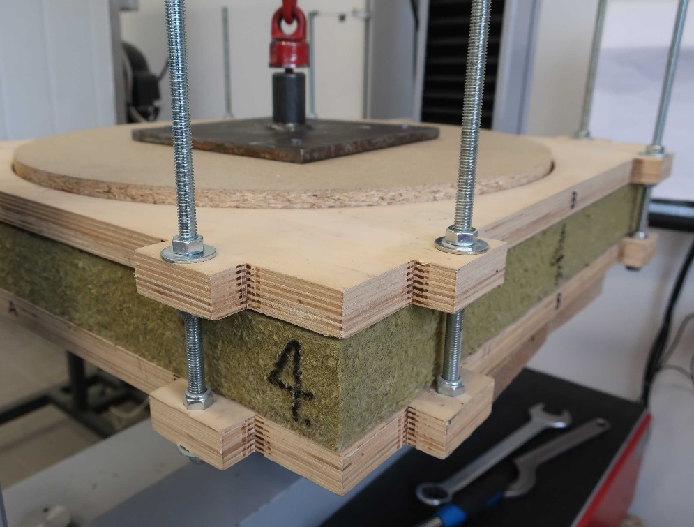

Obrázek č. 4 Vzorek pro zkoušku protažením hmoždinky izolantem podle EN 16382
U ETICS s talířovými hmoždinkami, které se osazují před nanesením základní vrstvy, se stanovuje odolnost talířových hmoždinek proti protažení skrz izolant. Nová verze EAD umožňuje použití dat z historicky provedených zkoušek, tj. metodou dle ETAG 004 ale také podle evropské metody EN 16382. V obou metodách dochází posuvem zkušebního lisu k protažení hmoždinky skrz izolant a záznamu zatížení ve vztahu k deformaci v grafu. Pozice hmoždinky v izolantu se zkouší zvlášť pro umístění v ploše (centre) a ve spáře (joint), u vláknitých izolantů se kromě zkoušek bez kondicionování (dry) provádí ještě zkouška po vystavení vlhkostně teplotnímu namáhání (wet). Je-li izolant poddajný a k odečtu maximální hodnoty síly dojde až při deformaci větší než 10 mm, budou v ETA uvedeny hodnoty F průměrné (mean) a charakteristické (5%) odečtené z grafu při deformaci 5 a 10 mm. Pokud je izolant tužší a maximální síla je tak změřena při deformaci mezi 5 a 10 mm, bude uvedena pouze průměrná hodnota síly při deformaci 5 mm. Dosažená síla se pak vyjadřuje v kN jako písmeno F doplněné o indexy definující pozici talířové hmoždinky, deformaci v milimetrech, při níž byla síla odečtena a také způsob předkondicionování vzorků. Kód F5%,joint,10mm,wet bude charakteristická hodnota sil při zatažení hmoždinky umístěné ve spáře izolantu do hloubky 10 mm, přičemž izolant předtím prošel oslabením z důvodu uložení ve vlhkých podmínkách.
