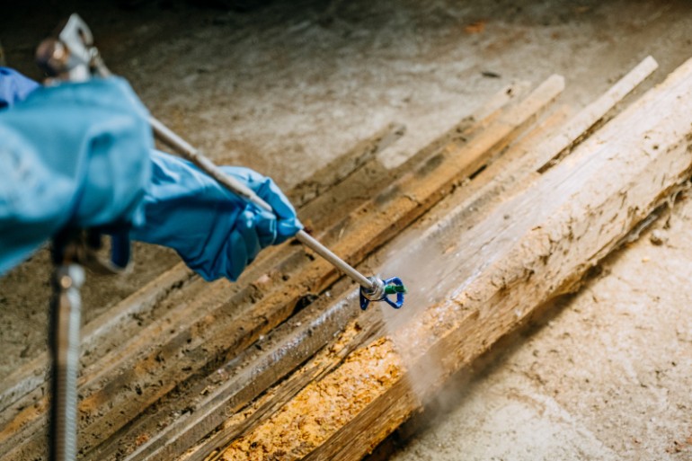

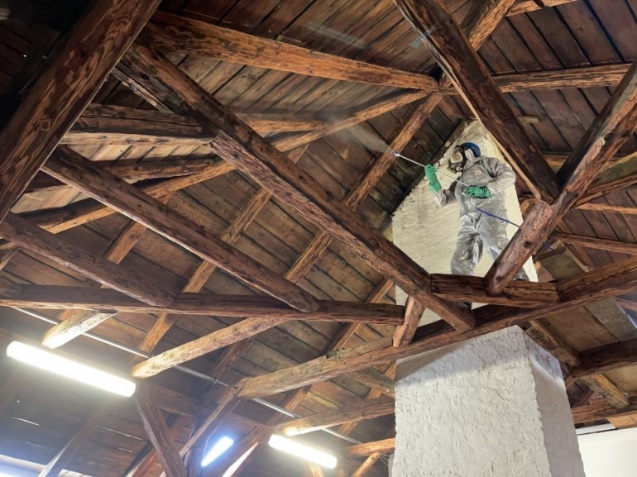

Chemická ochrana dřeva je v současnosti jednou z nejvíce využívaných metod ochrany dřevěných prvků v konstrukcích (obr. 7). Řídí se normou ČSN 49 0600-1 [16]. Ta definuje způsoby ochrany pro jednotlivé třídy ohrožení dřeva v konstrukci, typové označení chemických látek, požadovaný účinek chemických ochranných prostředků na dřevo v závislosti na třídě ohrožení. Dále způsoby aplikace chemických prostředků, požadované hloubky jejich vniku do dřeva až po atest, který prokazuje kvalitu provedené ochrany. Při chemickém ošetření je nutné dodržovat všechna bezpečnostní a hygienická opatření, předepsaná v příslušném bezpečnostním listu použitého biocidního prostředku a v dalších závazných bezpečnostních předpisech.
Obr. 7a: Chemická ochrana dřevěných prvků konstrukcí. Aplikace chemické látky airless stříkáním na povrch dřeva. (Foto: firma Krovservis)
Obr. 7b: Chemická ochrana dřevěných prvků konstrukcí. Aplikace chemické látky airless stříkáním na povrch dřeva. (Foto: firma Krovservis)
Obr. 7: Chemická ochrana dřevěných prvků konstrukcí. Aplikace chemické látky airless stříkáním na povrch dřeva. (Foto: firma Krovservis)

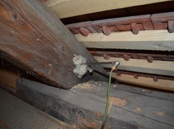

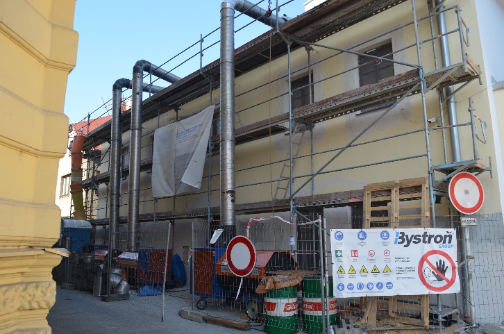

Sanace dřeva horkým vzduchem
Likvidace dřevokazného hmyzu horkým vzduchem je proces, který se řídí normou DIN 68 800, část 4 [17]. Vlivem dostatečně vysoké teploty napříč celým průřezem dřeva jsou usmrcena veškerá vývojová stadia hmyzu, který se ve dřevě nachází (vajíčka, larvy, kukly i dospělí jedinci). Pro úspěšnou likvidaci hmyzu je nutné dřevo ohřát na teplotu 55 °C a tuto teplotu udržovat po dobu 60 min. Při této teplotě a v tomto čase dochází ke koagulaci bílkovin hmyzu a jeho usmrcení [17]. Prohřátí středové části dřeva, kde je teplota nižší než na jeho povrchu, probíhá pomocí vedení tepla, které je významně závislé na objemové hmotnosti dřeva [18]. Vzhledem k tomu probíhá samotný proces v řádu hodin. Dosažení sterilizační teploty v sanovaných konstrukčních prvcích je monitorováno termoelektrickými snímači (obr. 8). Ty jsou umístěny v geometrických středech vybraných prvků. Jejich počet je závislý na velikosti sanovaného prostoru. Kromě teploty dřevěných prvků jsou měřeny i teploty vzduchu v sanovaném prostoru tak, aby bylo možné optimalizovat samotný proces sterilizace v závislosti na charakteru proudění horkého vzduchu, složitosti konstrukce a okrajových podmínkách prvků konstrukce (počáteční vlhkosti, povrchové úpravě apod.). Celý objekt je monitorován v průběhu sanace proti nežádoucím únikům tepla pomocí infračervené termovizní kamery. Technicky je horký vzduch o teplotě 100–120 °C generován ve výkonných mobilních horkovzdušných agregátech. Prostřednictvím skládaného hliníkového potrubí je pak vháněn do sanovaného prostoru zpravidla střešními otvory nebo průniky ve střešním plášti (obr. 8). K izolaci prostor jsou použity termoizolační fólie nebo ovčí vlna.
Obr. 8a: Ukázka horkovzdušné sanace dřevěných prvků krovu. Stroje a vynesení hliníkového skládaného potrubí. (Foto: A. Nasswettrová)
Obr. 8b: Ukázka horkovzdušné sanace dřevěných prvků krovu. Termoelektrický snímač v měřeném prvku. (Foto: A. Nasswettrová)
Obr. 8: Ukázka horkovzdušné sanace dřevěných prvků krovu. Vlevo stroje a vynesení hliníkového skládaného potrubí, vpravo termoelektrický snímač v měřeném prvku. (Foto: A. Nasswettrová)

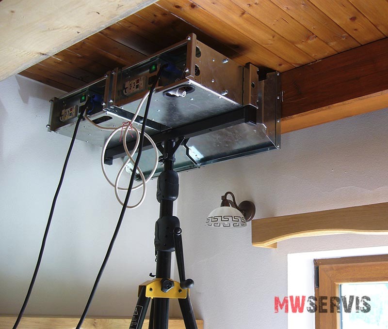

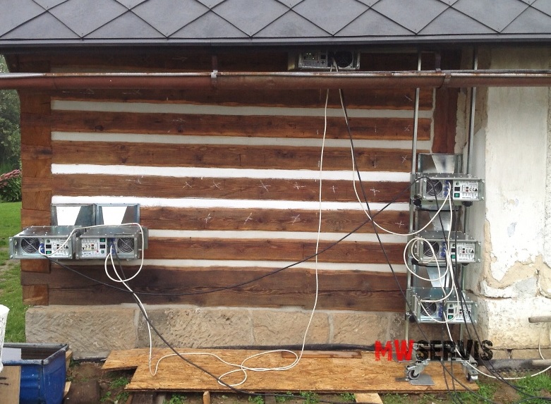

Sanace dřeva mikrovlnným zářením
Podstatou MW ohřevu je skutečnost, že při frekvenci 2,45 GHz se ohřívají výhradně molekuly vody, které jsou vysoce polárními látkami ve srovnání s ostatními elementy struktury dřeva. Stručně řečeno, mikrovlny neúčinkují na zcela suché oblasti této struktury. Přímým ozářením dřeva napadeného dřevokazným hmyzem tak dochází k rotaci polárních částic, vody v těle brouka a k jeho usmrcení. S touto skutečností se váže významná otázka, a to hloubka umístění larvy, protože hloubka vniku elektromagnetické vlny jako sterilizačního média je přímo úměrná vlhkosti materiálu. Při vlhkosti dřeva 30 %, tedy stavu, kdy jsou buněčné stěny zcela nasyceny vodou, je reálná hloubka vniku okolo 5–8 cm, oproti možné teoretické hloubce 12,25 cm vycházející z dané frekvence 2,45 GHz [18]. V této hloubce dochází k razantnímu útlumu amplitudy a úbytku kinetické energie, tím se neúměrně prodlužuje čas a účinnost záření. Výhodou mikrovlnného záření je skutečnost, že gradienty vlhkosti a teploty jsou shodné, tzn. že dochází k rychlejšímu nárůstu teplot, přičemž okolní struktura dřeva je zahřívána pouze sekundárně, vedením od vzniklé vodní páry. Výraznou nevýhodou mikrovlnného záření je nehomogenita elektromagnetického pole, při níž vznikají místa s vyšší a nižší intenzitou, tzv. „hot and cold spots“. Tento efekt výrazně ovlivňuje rozložení teplot v průřezu materiálu, a tím jeho výsledný ohřev a sterilizaci [18]. Technicky se zařízení pro mikrovlnnou sanaci skládá ze zdroje mikrovlnné energie a aplikátoru s magnetronem. Magnetron je v těchto zařízeních chlazený vzduchem a pracuje na frekvenci 2,45 GHz, s vlnovou délkou 12,25 cm. Anténa pro usměrnění toku energie má pyramidální tvar o různých rozměrech (obr. 9).
Obr. 9a: Pohled na zařízení pro mikrovlnnou sanaci dřevěných prvků konstrukcí. (Foto: firma MW-Servis)
Obr. 9b: Pohled na zařízení pro mikrovlnnou sanaci dřevěných prvků konstrukcí. (Foto: firma MW-Servis)
Obr. 9: Pohled na zařízení pro mikrovlnnou sanaci dřevěných prvků konstrukcí. (Foto: firma MW-Servis)
