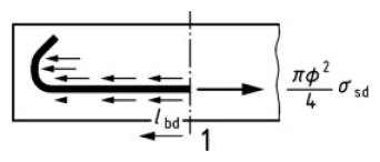

2. Pravidlá kotvenia výstuže podľa prvej generácie Eurokódov 2
Pravidlá pre kotvenie a stykovanie betonárskej výstuže sú uvedené v EN 1992-1-1:Časť 8 [2]. Prvá generácia EC okrem priamej koncovej úpravy betonárskej výstuže pripúšťa kotvenie ohybom, hákom, slučkou a privareným priečnym prútom (Obr. 1). Návrhová kotevná dĺžka betonárskej výstuže sa stanoví podľa (1), vzorec 8.4 v [2].
vzorec 1 (1)
kde je
lb,req
základná kotevná dĺžka potrebná na ukotvenie sily As σsd , určená výpočtom za predpokladu konštantného napätia súdržnosti fbd , vzorec 8.3 v [2].
Súčinitele α1 až α5 zohľadňujú spôsob kotvenia a namáhania betonárskej výstuže, tvar a polohu betonárskej výstuže. Hodnoty súčiniteľov α1 až α5 sa berú s hodnotou 0,7 až 1,0. Presné hodnoty uvádza tabuľka 8.2 v [2].
Obr. 1: Prípustné spôsoby kotvenia podľa EN 1992-1-1 [2]

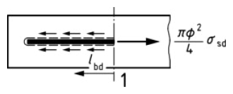

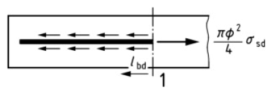

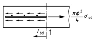

3.1 Kotevná dĺžka priamou koncovou úpravou
Kotevnú dĺžku lbd pre priamu koncovú úpravu je možné stanoviť dvoma spôsobmi:
1) Odčítaním hodnôt priamo z Tab. 1, ak sú splnené predpísané kritériá v 11.4.2 (2), [3] a národné prílohy nestanovia iné hodnoty. Stanovenie kotevnej dĺžky priamo pomocou tabuľky je možné pre rebierkovú výstuž s priemerom Ø < 32 mm a hladké tyče priemeru Ø ≤ 14 mm, kde nominálna hodnota krytia cd ≥ 1,5 Ø, stanovená podľa vzťahu (2) a (Obr. 3). Návrhové napätie vo výstužnom prúte v mieste, odkiaľ sa určuje kotvenie je σsd = 435 MPa a sú splnené podmienky súdržnosti. V prípade nepriaznivých podmienok súdržnosti sa tabuľková hodnota kotevnej dĺžky upraví o 1,2-násobok.

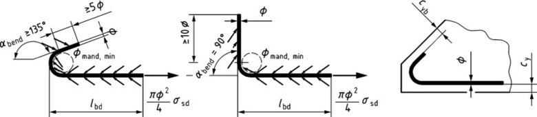

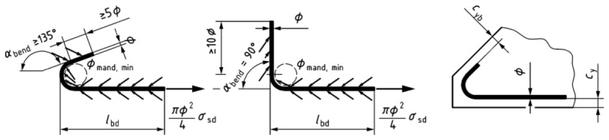

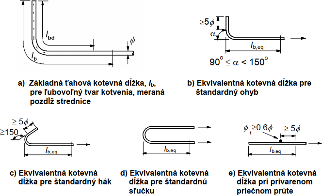

3.2 Kotvenie ohybmi a hákmi
Nové pravidlá Eurokódov [3] umožňujú skrátenie návrhovej kotevnej dĺžky lbd o 15ϕ pri hákoch a ohyboch, ak sú v súlade s Obr. 4, naďalej platí kotevná dĺžka lbd ≥ 10ϕ.
Obr. 4: Kotvenie hákom a ohybom v ťahu

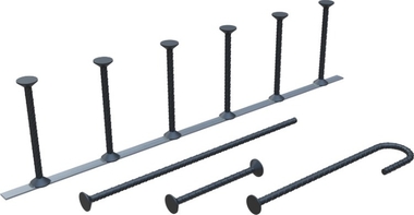

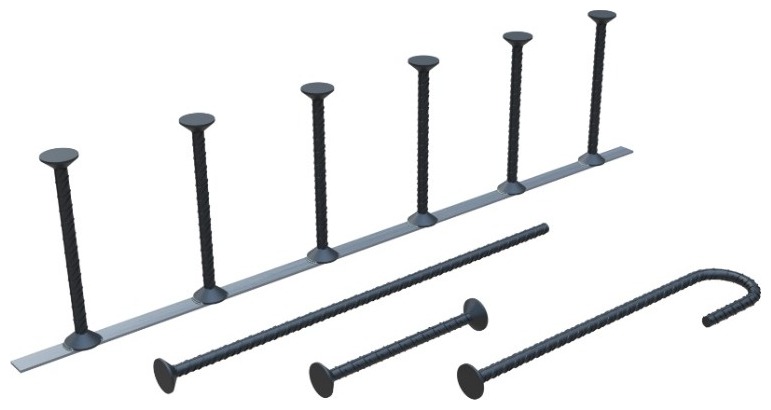

3.3 Kotvenie výstuže s hlavou
Obr. 5: Príklad hlavovej výstuže PSB® s rôznou konfiguráciou (zdroj: peikko.com/PSB® Headed Anchors)

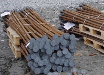

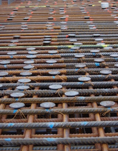

Betonárska výstuž s jednostranne, alebo obojstranne rozkovanou hlavou predstavuje overený spôsob kotvenia v stavebnej praxi už niekoľko desaťročí (Obr. 5). Rôzne formy úpravy betonárskej výstuže s rozkovanou hlavou sa v súčasnosti využívajú ako štandardné konštrukčné prvky pri rezidenčnej výstavbe v zahraničí. Príkladom implementácie takýchto riešení je aj najvyššia budova Karlatornet v Göteborgu. Prvý mrakodrap v Škandinávii dosahuje výšku 247 m a pozostáva zo 74 nadzemných podlaží (Obr. 6).

Systém kotvenia výstuže s hlavou prináša viacero technických a praktických výhod:
  • Skrátenie kotevnej dĺžky v porovnaní s tradičnými metódami, ako sú napríklad háky, vďaka vyššej efektivity prenosu napätia z výstuže do betónu. Táto efektivita vyplýva z minimálneho poklzu výstuže v betóne, čo je obzvlášť výhodné pri krátkych kotvách [4].
  • Rýchlejšia a jednoduchšia inštalácia priamo do výstužného koša v porovnaní s použitím klasických strmienkov alebo hákov, čím sa znižuje časová náročnosť výstavby.
  • Zlepšenie priestorových možností v prehustených konštrukčných detailoch monolitických betónových konštrukcií (napr. stĺpy, piliere, steny, rohy rámov, konzoly a základové dosky).

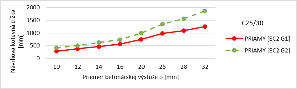

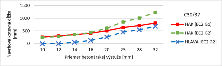

4. Porovnanie potrebných dĺžok kotvenia medzi prvou a druhou generáciou Eurokódov
Cieľom porovnania prístupu oboch noriem je identifikovať rozdiely v návrhových požiadavkách, ktoré vyplývajú z aktualizovanej metodiky a nových návrhových princípov zavedených v druhej generácii EC. Porovnanie je založené na výpočtoch kotevných dĺžok pre vybrané prípady, pričom sa zohľadňujú identické vstupné parametre, aby bolo možné objektívne vyhodnotiť vplyv zmien v normatívnych predpisoch.
Pre účely porovnania boli zvolené nasledovné vstupné parametre, ktoré reprezentujú bežné podmienky pri návrhu železobetónových konštrukcií:
  • podmienky súdržnosti: dobré
  • krytie a pozícia betonárskej výstuže cd = 1,5 ∙ Ø
  • krytie a pozícia hlavy výstuže: cd = 1,5 ∙ Ø + Øh / 2
  • trieda betónu: C 25/30 a C 30/37
  • trieda výstuže B500B
  • bez vplyvu ovinutia výstuže
V rámci analýzy boli porovnané kotevné dĺžky výstuží s priamou koncovou úpravou pre priemery od 10 do 32 mm, pre betón triedy C20/25 (viď. Obr. 8). Výsledky ukazujú, že v druhej generácii Eurokódov (EC2 G2) sú požadované dlhšie kotevné dĺžky, pričom rozdiely sú výraznejšie pri väčších priemeroch výstuže.
Obr. 8: Porovnanie kotevných dĺžok priamej koncovej úpravy medzi prvou generáciou Eurokódu (EC2 G1) a druhou generáciou Eurokódu (EC2 G1)

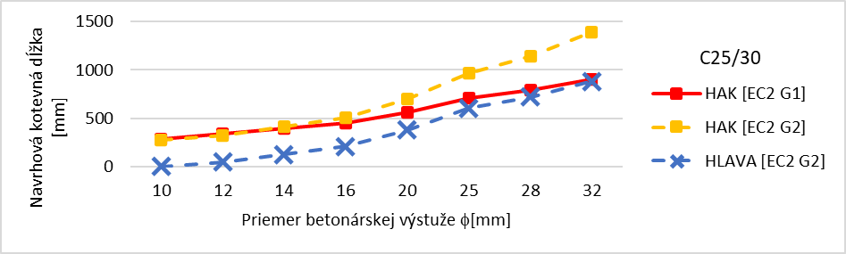

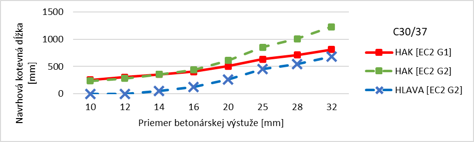

Potrebné kotevné dĺžky hákov podľa prvej (EC2 G1) a druhej generácie Eurokódu 2 (EC2 G2) pre triedu betónu C25/30 a C30/37 dokumentujú Obr. 9 a Obr. 10. Pre ilustráciu sú grafy doplnené o kotevné dĺžky výstuže s hlavou definované v druhej generácii Eurokódu 2. Táto forma kotvenia v prvej generácii absentuje. Pri výstužiach s menšími priemermi je rozdiel v požadovanej kotevnej dĺžke hákov medzi prvou a druhou generáciou EC2 minimálny. Pri priemeroch od 20 mm a vyššie sa tento rozdiel zväčšuje, pričom druhá generácia EC2 vyžaduje dlhšie kotevné dĺžky. Kotevná dĺžka výstuže s hlavovou je podstatne kratšia. Pri profiloch s priemerom 10 mm a menej je kotevná dĺžka výstuže s hlavou prakticky nevyčísliteľná (viď. Obr. 10).
Obr. 9: Porovnanie kotevných dĺžok výstuží s hákom a výstuží s hlavou pre betón triedy C 25/30
Obr. 10: Porovnanie kotevných dĺžok výstuží s hákom a výstuží s hlavou pre betón triedy C 30/37

Kotvenie priamou koncovou úpravou
Nová generácia EC 2 [3] prináša nové systémy kotvenia, ako sú kotevné hlavy a dodatočne inštalované výstuže. Tieto systémy sa už dlhší čas úspešne používajú v stavebnej praxi, kde preukázali svoju efektívnosť a bezpečnosť. Zaradením do Eurokódov sa ich navrhovanie zjednotí a zjednoduší. Návrhové kotevné dĺžky podľa nového EC 2 [3] vychádzajú pri priamej koncovej úprave dlhšie, najmä pri priemeroch betonárskej výstuže od 20 mm. V prípade priemeru 32 mm je rozdiel ešte výraznejší.
Použitím kotevných hláv je možné výrazne skrátiť kotevné dĺžky betonárskej výstuže. Pri menších priemeroch a vyššej triede betónu vychádza kotevná takmer zanedbateľná. Model Code 2010 [5], ktorý je základ novej generácie EC 2, však stanovuje podmienku v 6.1.3.6 [4], kde vo všetkých prípadoch musí mať hlava dostatočné ukotvenie za najviac namáhaným prierezom betonárskej výstuže, aby sa zabránilo porušeniu vytrhnutím betónového kužeľa. Táto podmienka v novej generácii EC 2 absentuje a v prípade nulovej kotevnej dĺžky s použitím hláv neurčuje žiadne limity a okrajové podmienky pri použití vzorca (4). Jediná podmienka pre minimálnu kotevnú dĺžku je vo vzorci (3), ktorý platí pre kotvenie s priamou koncovou úpravou. Tento fakt môže viesť k navrhovaniu detailov, ktoré nie sú bezpečné.
