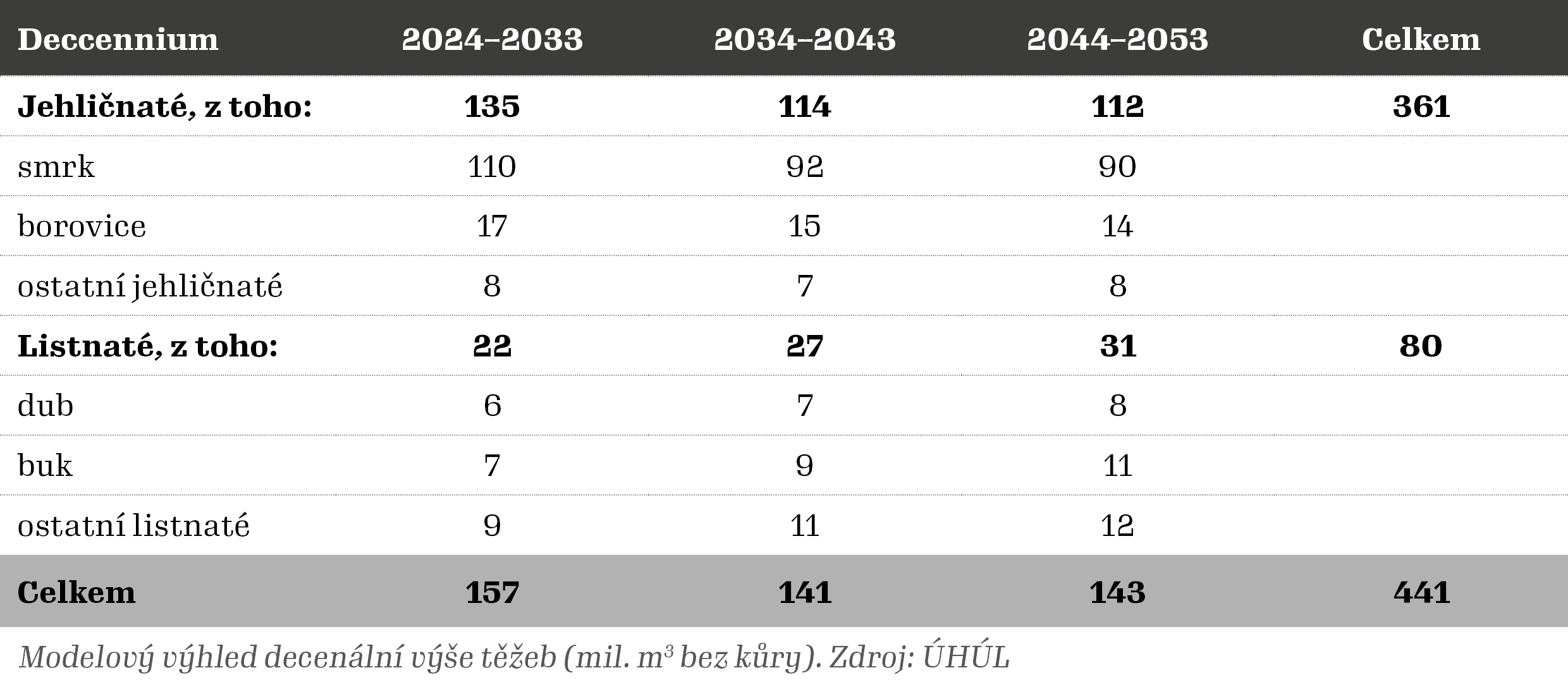

Borovice je přirozenou součástí české krajiny. Roste zejména v sušších a písčitých oblastech. Oproti smrku lépe odolává suchu i některým škůdcům. Prvenství smrku v podílu skladby našich lesů borovice jen tak neohrozí, i když v posledních letech jeho zastoupení mírně klesá kvůli rozsáhlým kůrovcovým kalamitám a klimatickým změnám. Aktuálním tématem je změna skladby lesů a přechod k druhově pestřejším a odolnějším porostům. Vývoj zásob, přírůstů a těžby dřeva je modelován pomocí růstových tabulek a těžebních procent v desetiletých periodách. Modelový výhled z Národního lesnického institutu uvedený v dokumentu Surovinová politika pro dřevo ukazuje, že dojde jen k mírnému poklesu výše těžby oproti standardním rokům před kalamitou, a proto nedojde k výrazným změnám v oblasti celkového množství dodávek českého dřeva na trh. Bude však docházet k poklesu dostupnosti jehličnatého dříví (zvláště smrku) ve prospěch listnatého a k disproporci reálné těžby a dodávek dříví mezi regiony ČR. Posun od jasné dominance smrku potvrzuje také ředitelka Výzkumného a vývojového ústavu dřevařského, Ing. Jitka Beránková, Ph.D.: „Klimatické změny se projeví v druhové skladbě lesů a my se budeme muset naučit více pracovat také s listnatým řezivem. V České republice však stále chybí normy pro jeho třídění.“

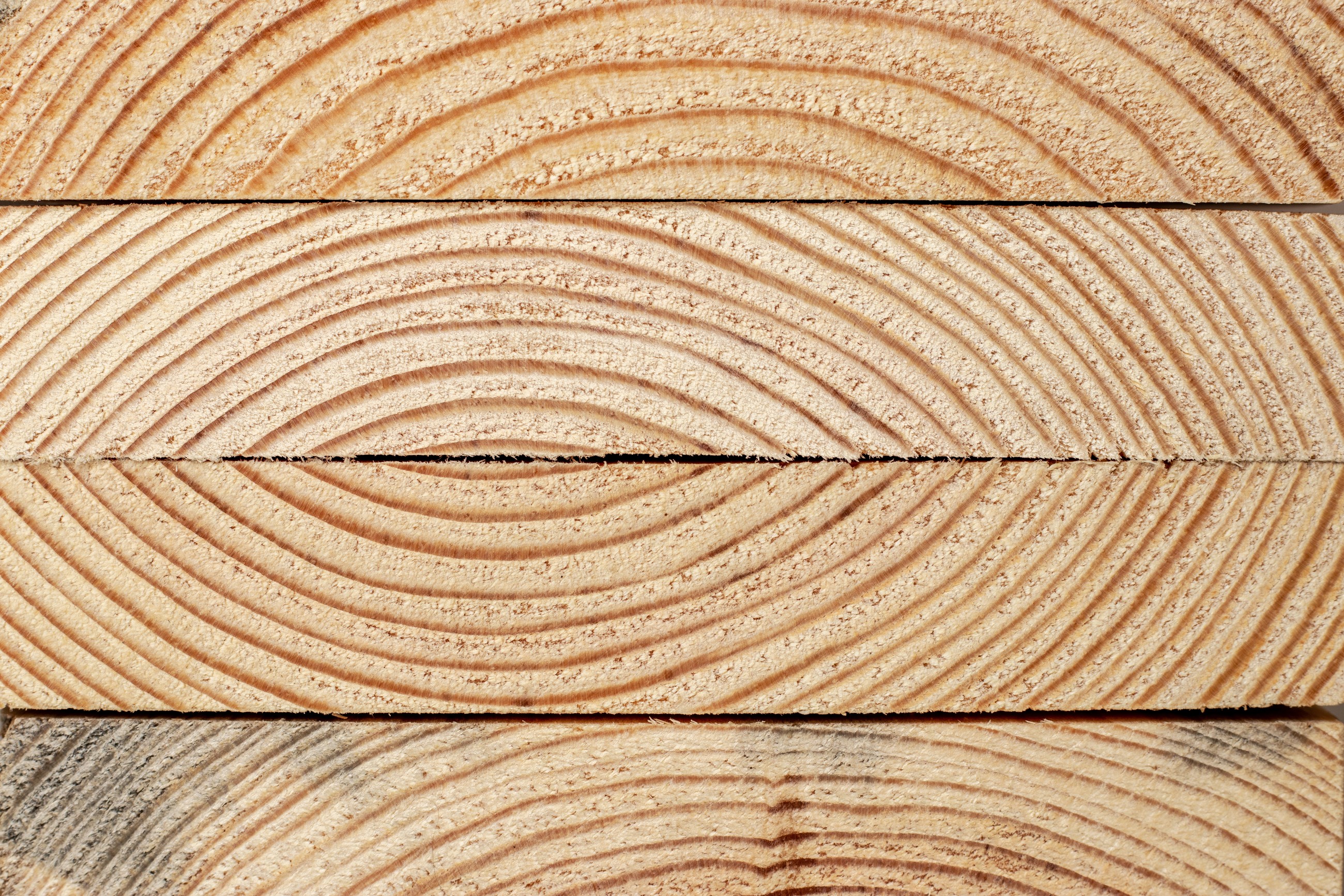

Dřevo borovice

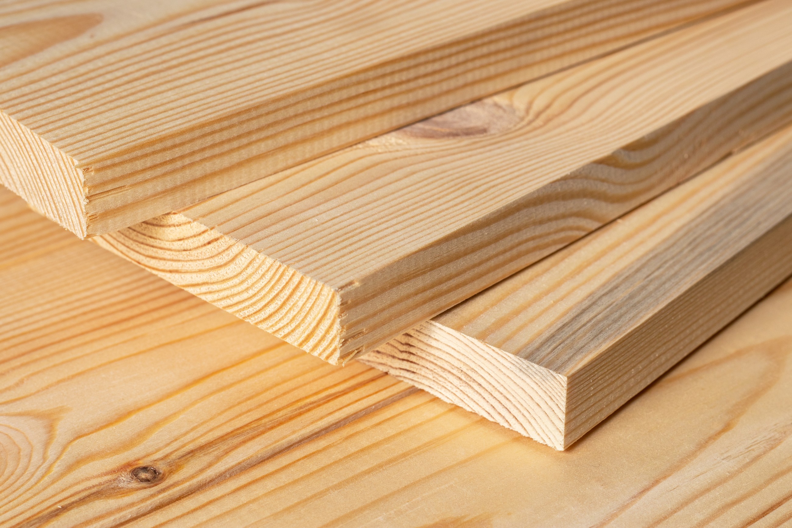

Z pohledu stavebníka má borovice několik výhod. Dřevo borovice má o něco vyšší hustotu než smrk, je pevnější, tvrdší a odolnější vůči mechanickému namáhání. Díky tomu lépe snáší zatížení a je vhodnější pro konstrukce, kde je vyžadována vyšší nosnost. Borové dřevo se také vyznačuje vyšším obsahem pryskyřice, díky čemuž má vyšší přirozenou trvanlivost v porovnání se smrkovým, a to jak v přírodních atmosférických podmínkách, tak ve vodě i na suchém vzduchu. „Zatímco smrkové dřevo má nízkou trvanlivost a vyžaduje dodatečnou ochranu, borové dřevo, zejména jeho jádrová část, má vyšší odolnost vůči vlhkosti, houbám a hmyzu,“ shrnuje přínosy borovice Ing. Eliška Racková, Ph.D. v nově vydané dřevařské příručce Jak na řezivo. Díky výrazné kresbě a teplému odstínu se nabízí využití borového dřeva i pro viditelné prvky konstrukce. Je však potřeba uvážit přítomnost smolníků, která může být nežádoucí pro využití borovice v pohledových konstrukcích.

Vyšší obsah pryskyřice může ztížit přípravu povrchu, údržbu nástrojů a snížit přilnavost nátěrů či lepidel. Obecně je borovice pro zpracovatele náročnější dřevinou než smrk, a to nejen proto, že je pro mnohé z nich novinkou. Dalším často zmiňovaným úskalím je podoba suků. Jsou větší a tvrdší než u smrku, což klade nároky na zpracování a třídění. Pouze kvalitní třídění zaručí, že suky, kterých se řemeslníci často obávají, nebudou způsobovat oslabená místa ohrožující konstrukční využití. „Pokud není dřevo odborně vytříděno, může být rizikové – ale to platí i pro smrk,“ uzavírá Eliška Racková ve zmíněné příručce o řezivu.
