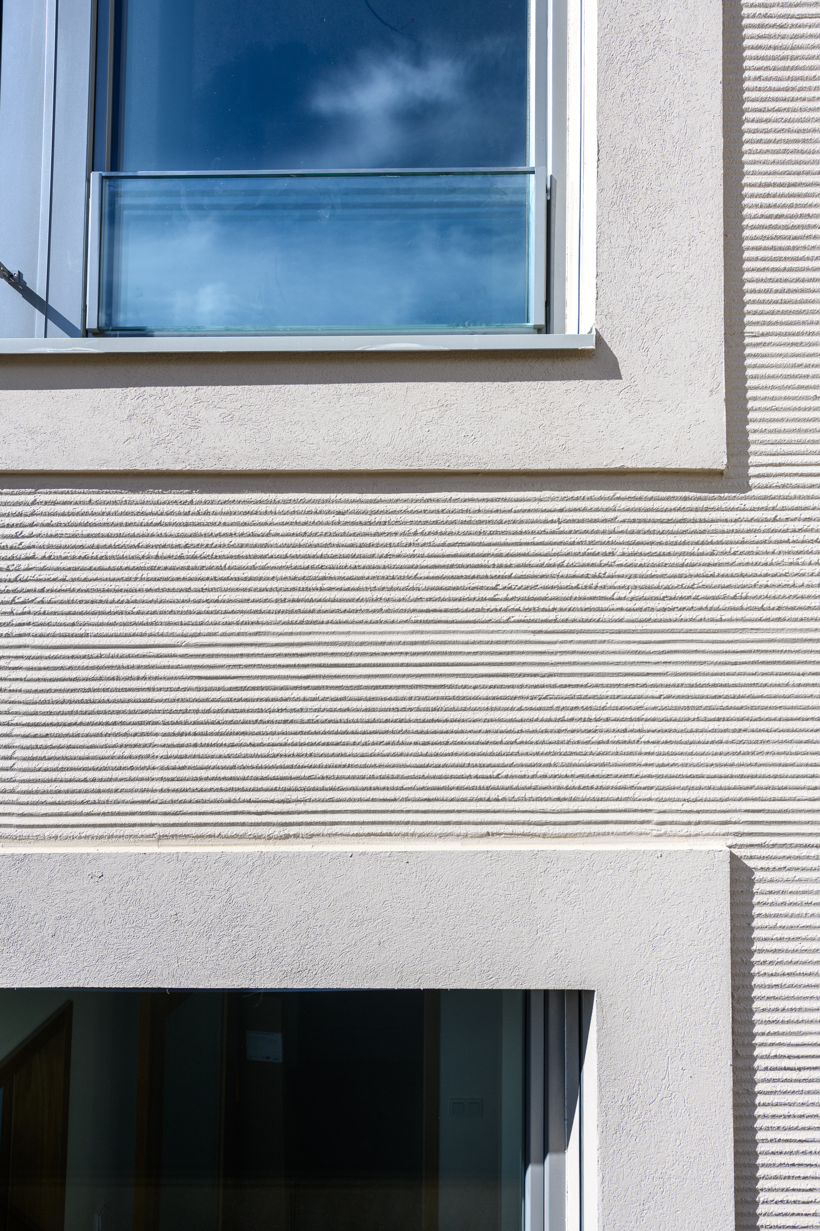

Omítka Baumit CreativTop
Omítka Baumit CreativTop v detailu ostění a šambrány, která dnes na fasádě plní především estetickou úlohu.

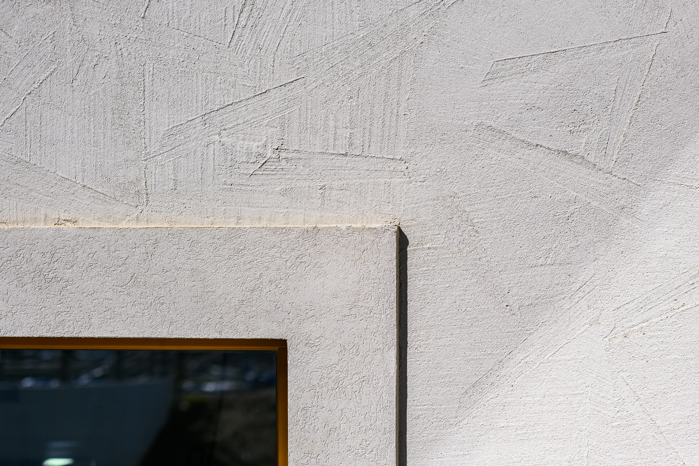

Detail okolí oken na fasádě domu s omítkou Baumit CreativTop ukazuje široké možnosti jejího využití dle přání zadavatele.

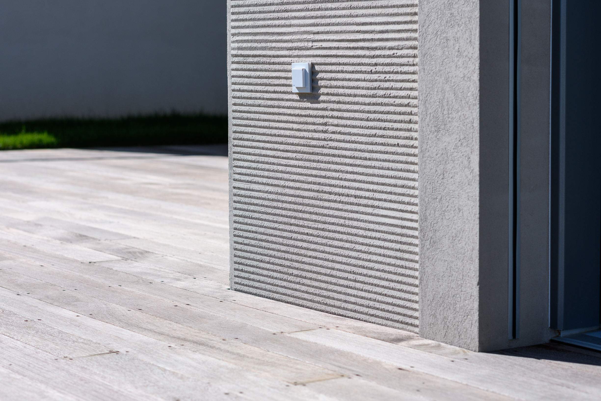

Velmi esteticky působí detail omítky Baumit CreativTop také v případě realizace s terasou.
