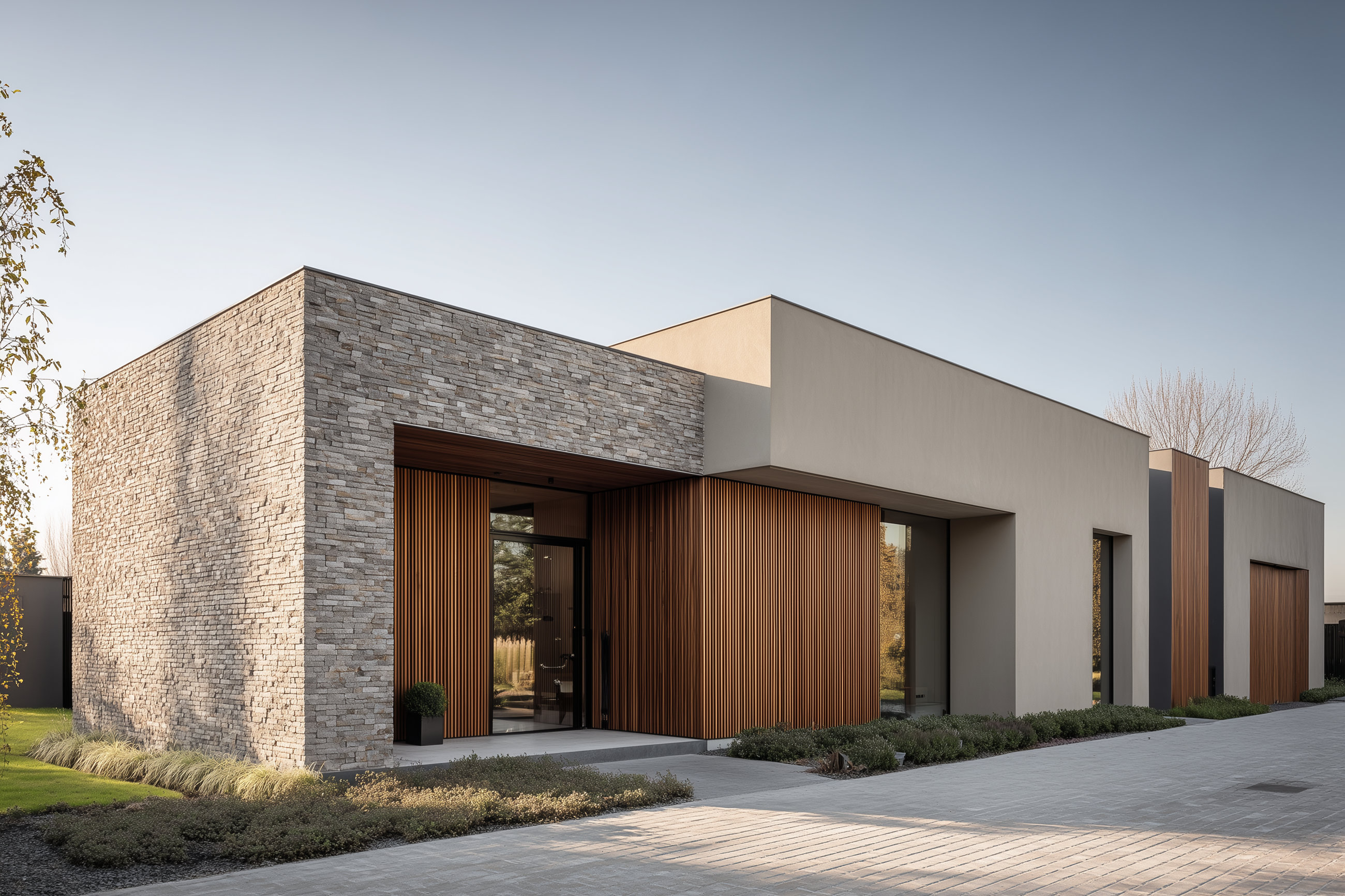

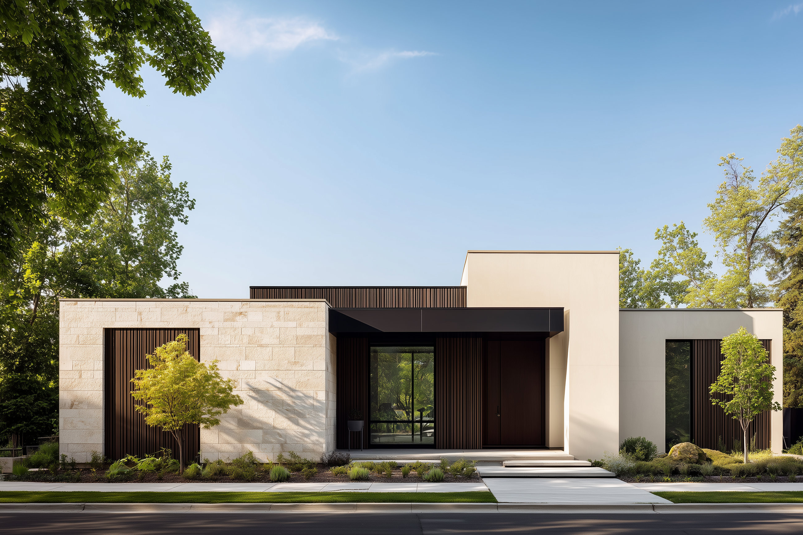

Současná architektura rezidenčních staveb stále častěji využívá kombinaci uceleného zateplovacího systému s finální povrchovou úpravou ve formě keramických nebo kamenných obkladů.
Fasáda může mít podobu přesně podle představ investora – od moderních keramických ploch po přírodní kamenné akcenty.

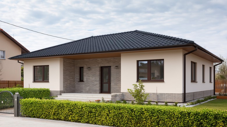

Tento trend je patrný jak u rodinných domů, tak u bytových projektů, kde investoři i architekti požadují nejen vysokou energetickou efektivitu, ale současně i dlouhodobě esteticky působivou fasádu. Aktuálně nabízené keramické obklady, klinkerové pásky či přírodní kámen přinášejí nadčasový vzhled, vysokou mechanickou odolnost a minimální nároky na údržbu. Systémové řešení, jakým je Baumit Ceramic, navíc umožňuje širokou variabilitu designu a splňuje náročné požadavky současné architektury.

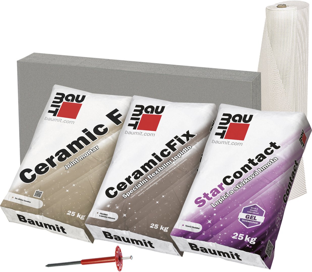

Baumit CeramicFix představuje flexibilní maltovou směs (s klasifikací C2TE S1) určenou pro tenkovrstvé lepení keramických obkladů, klinkerových pásků i přírodního kamene na fasádách. Jeho hlavními benefity jsou vysoká flexibilita, výborná zpracovatelnost a schopnost spolehlivě fixovat i těžší obkladové prvky. Díky sníženému skluzu umožňuje přesné osazení obkladů bez nežádoucího pohybu (skluzu), zatímco prodloužená doba zavadnutí a otevřený čas přibližně 30 minut poskytují dostatečný prostor pro korekce při aplikaci. Nanáší se v maximální tloušťce vrstvy 8 mm. Nová lepicí hmota Baumit CeramicFix se skládá z cementu, tříděného kameniva, organických pojiv a speciálních přísad zlepšujících přilnavost a zpracovatelnost. Výsledkem je voděodolné a mrazuvzdorné lepidlo, které splňuje náročné požadavky pro použití v oblasti ETICS systémů. Praktickým přínosem je také možnost aplikace lepicí hmoty metodou Buttering-Floating, která zajišťuje optimální kontakt mezi podkladem a obkladovým prvkem. Zásadní podmínkou při zpracování této lepicí hmoty je však přísné dodržení vodního součinitele, tedy 6,5 litru vody na 25kg pytlové balení.

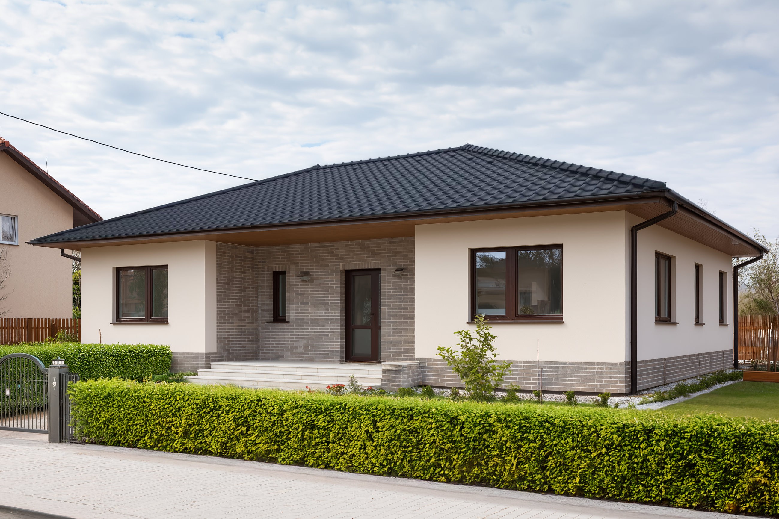

Samotná skladba systému Baumit Ceramic s využitím lepidla Baumit CeramicFix je komplexní a systémově provázaná. Základ tvoří nosný podklad, například zdivo nebo monolitický beton. Na něj se aplikuje tepelněizolační vrstva z fasádního polystyrenu EPS-F nebo minerální vlny s kolmým vláknem s maximální tloušťkou až 30 cm. Izolant je lepen a stěrkován hmotou Baumit StarContact, do níž se vkládá výztužná tkanina Baumit CeramicTex. Následuje mechanické kotvení pomocí hmoždinek Baumit S nebo Baumit Speed. Klíčovou vrstvou je poté právě lepicí hmota Baumit CeramicFix, do níž se osazují finální obkladové prvky – keramika, klinkerové pásky nebo přírodní kámen. Celý systém je zakončen spárováním pomocí hmoty Baumit Ceramic F. Jedná se o vysoce flexibilní, voděodolnou a mrazuvzdornou cementovou směs určenou pro přímé spárování obkladů se šířkou spár 6–20 mm. Je vhodná pro nasákavé i nenasákavé materiály a umožňuje precizní finální úpravu fasády. Díky barevné škále o devíti základních odstínech zároveň přispívá k estetickému sjednocení nebo naopak zvýraznění celkového designu.
Podmínkou pro zachování pětileté záruky je dodržení zmíněné skladby celého zateplovacího systému. Zateplovací systém Baumit Ceramic s novým lepidlem Baumit CeramicFix tak představuje komplexní řešení pro moderní fasády, které kombinují vysokou technickou úroveň, odolnost a architektonickou hodnotu.
