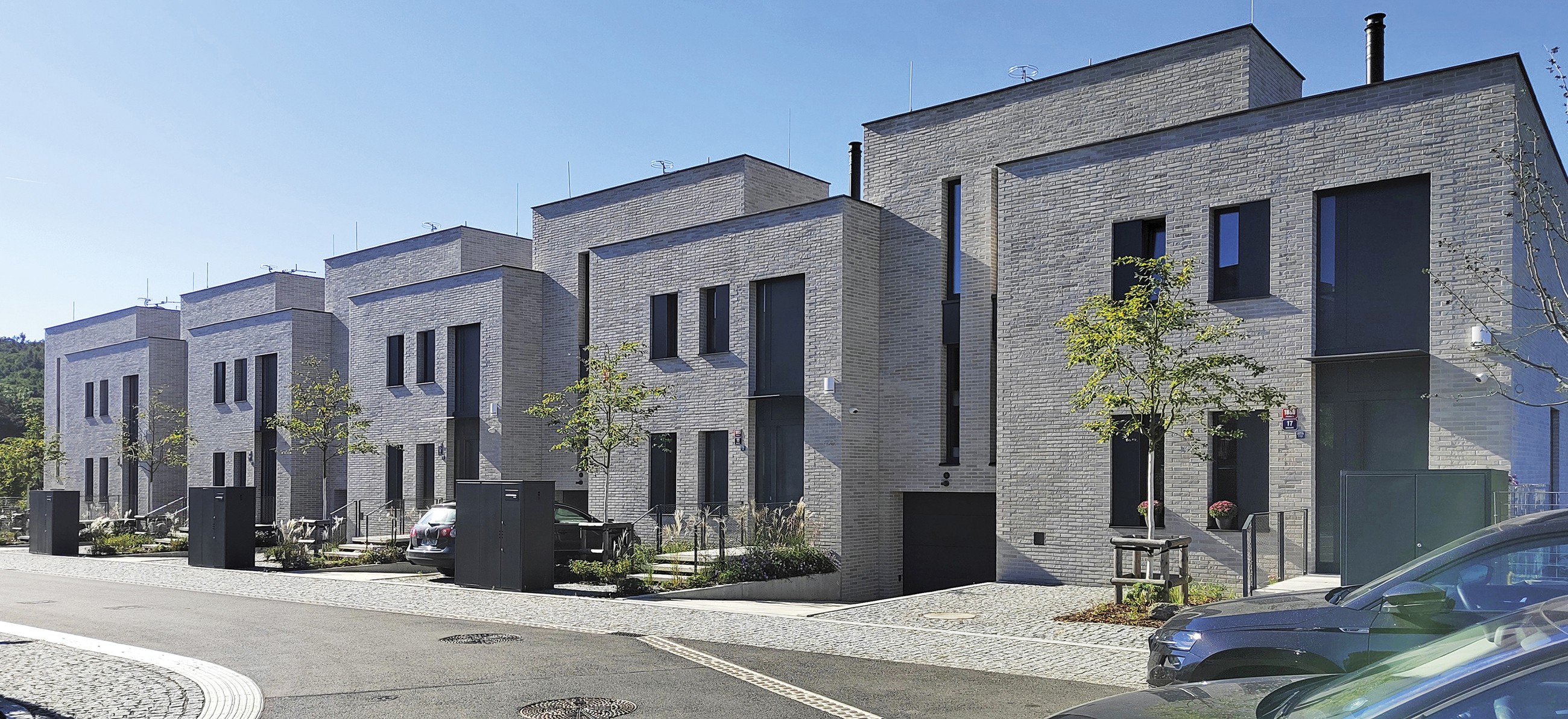

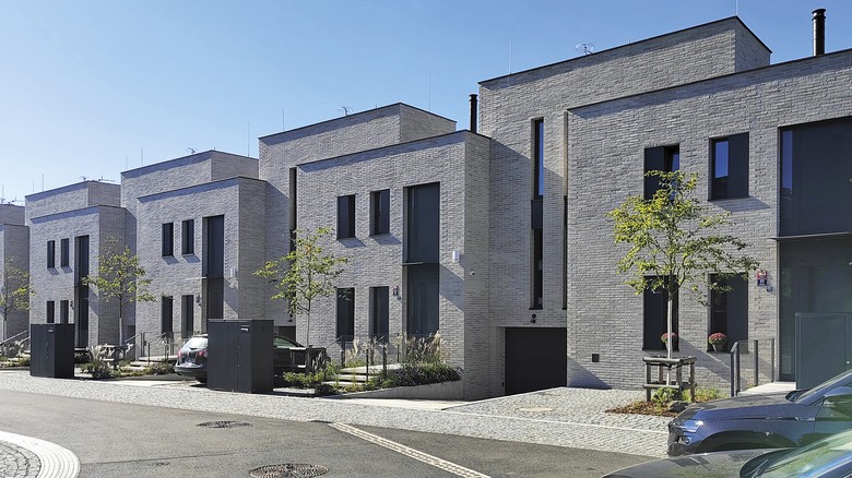

Realizace keramického obkladu – obytný soubor Braník, Praha

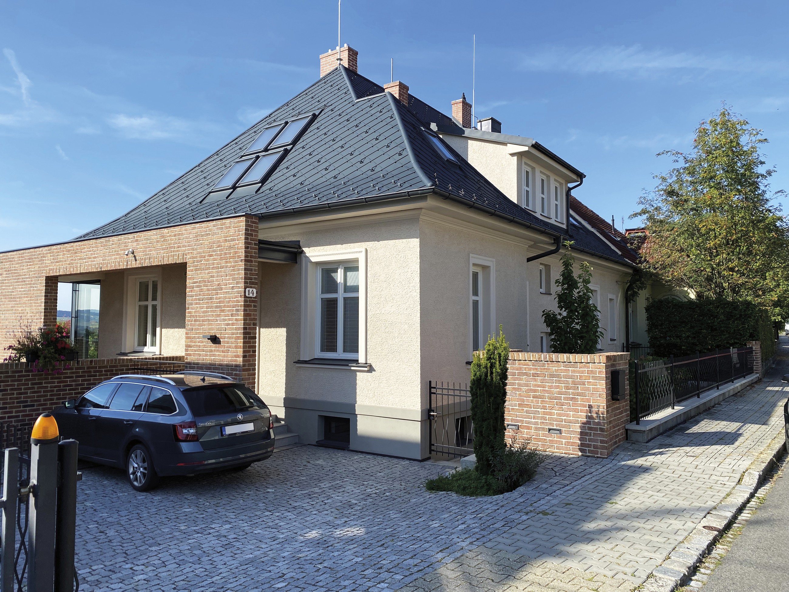

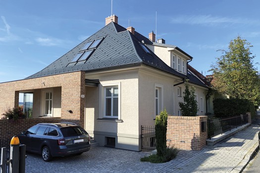

Realizace keramického obkladu – rodinný dům, Ostrava

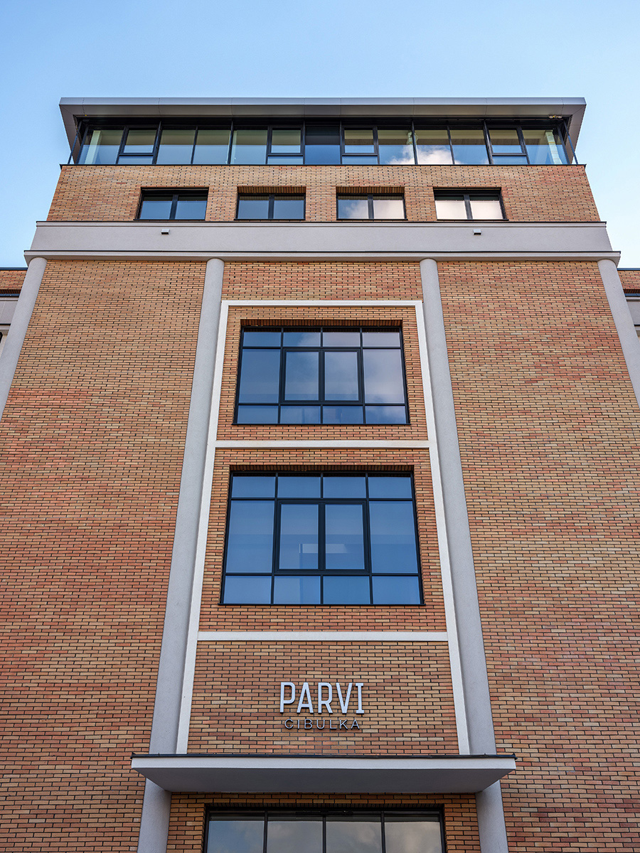

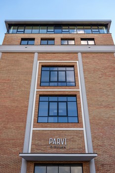

Realizace keramického obkladu – rezidence Parvi Cibulka, Praha

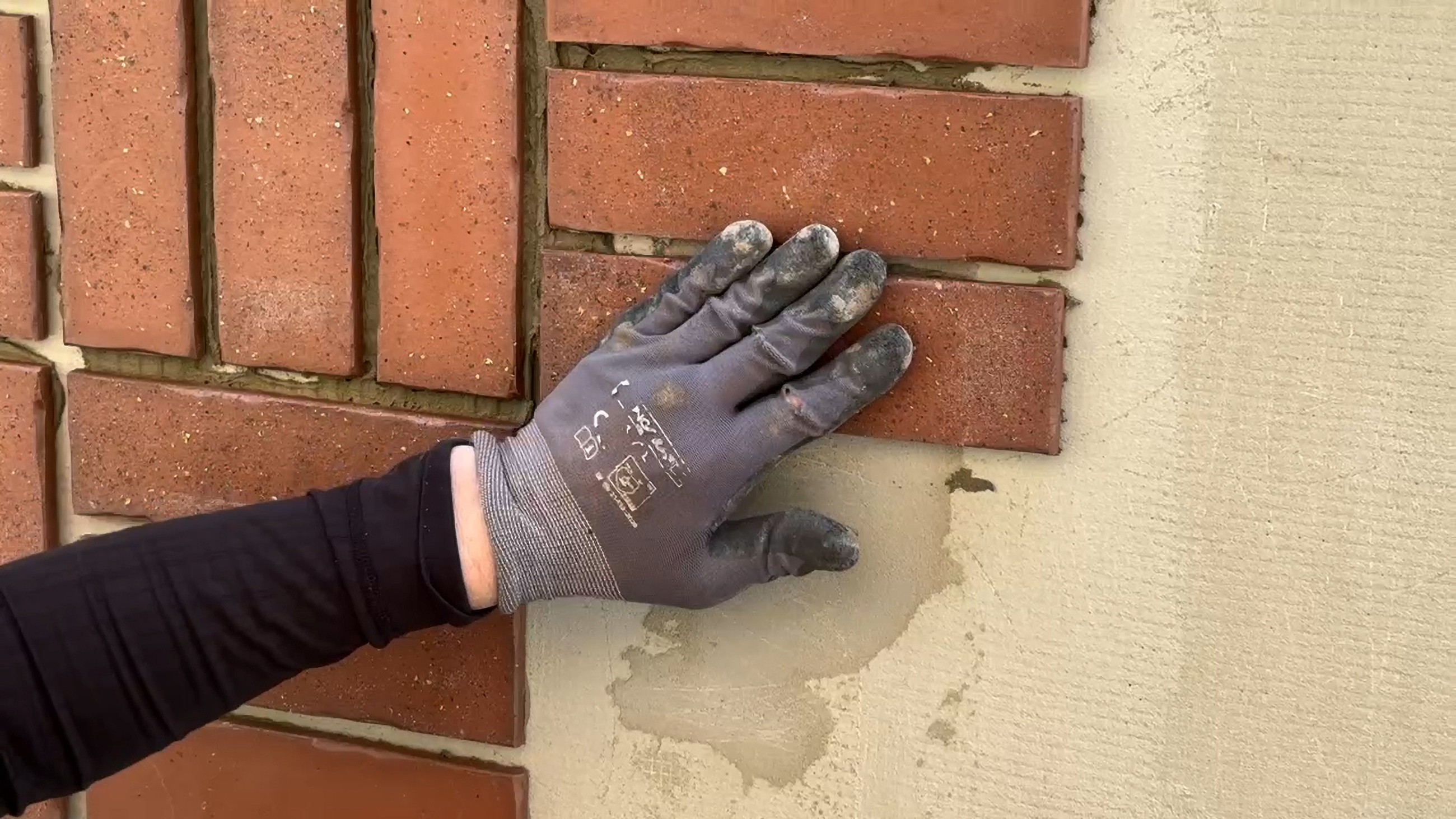

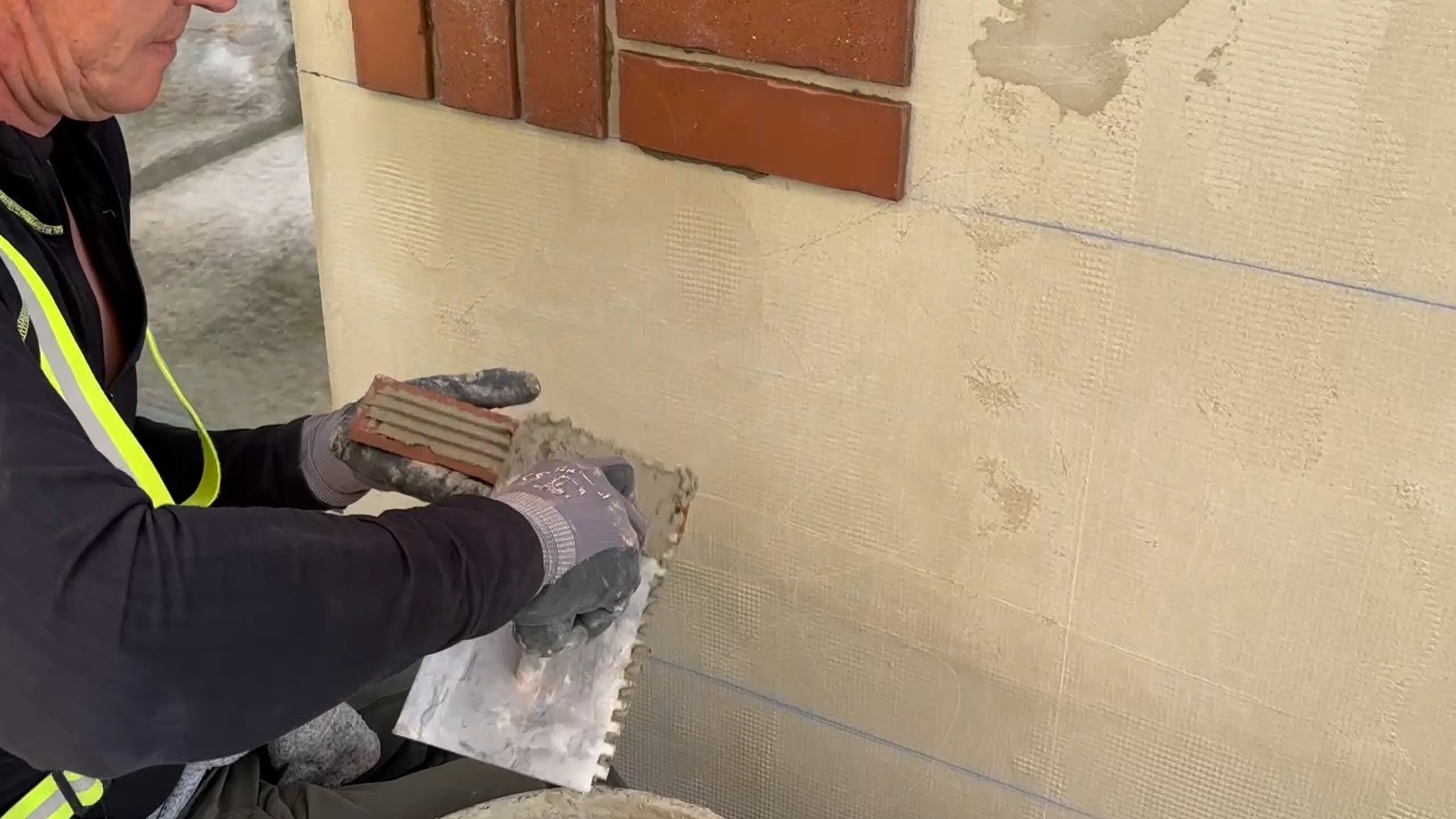

Lepení obkladových pásků na zateplovací systém
Oproti ostatním zateplovacím systémům se u Baumit Ceramic kotví izolant hmoždinkami přes zmíněnou síťovinu. Mezi několika předepsanými hmoždinkami s ocelovým šroubovacím trnem lze využít například šroubovací talířovou hmoždinku Baumit S. V praxi to znamená, že izolant se nejprve stěrkuje a do lehce zavadlé lepicí hmoty se poté kotví hmoždinkami v rastru 35 × 35 cm, což odpovídá osmi kusům na metr čtvereční.

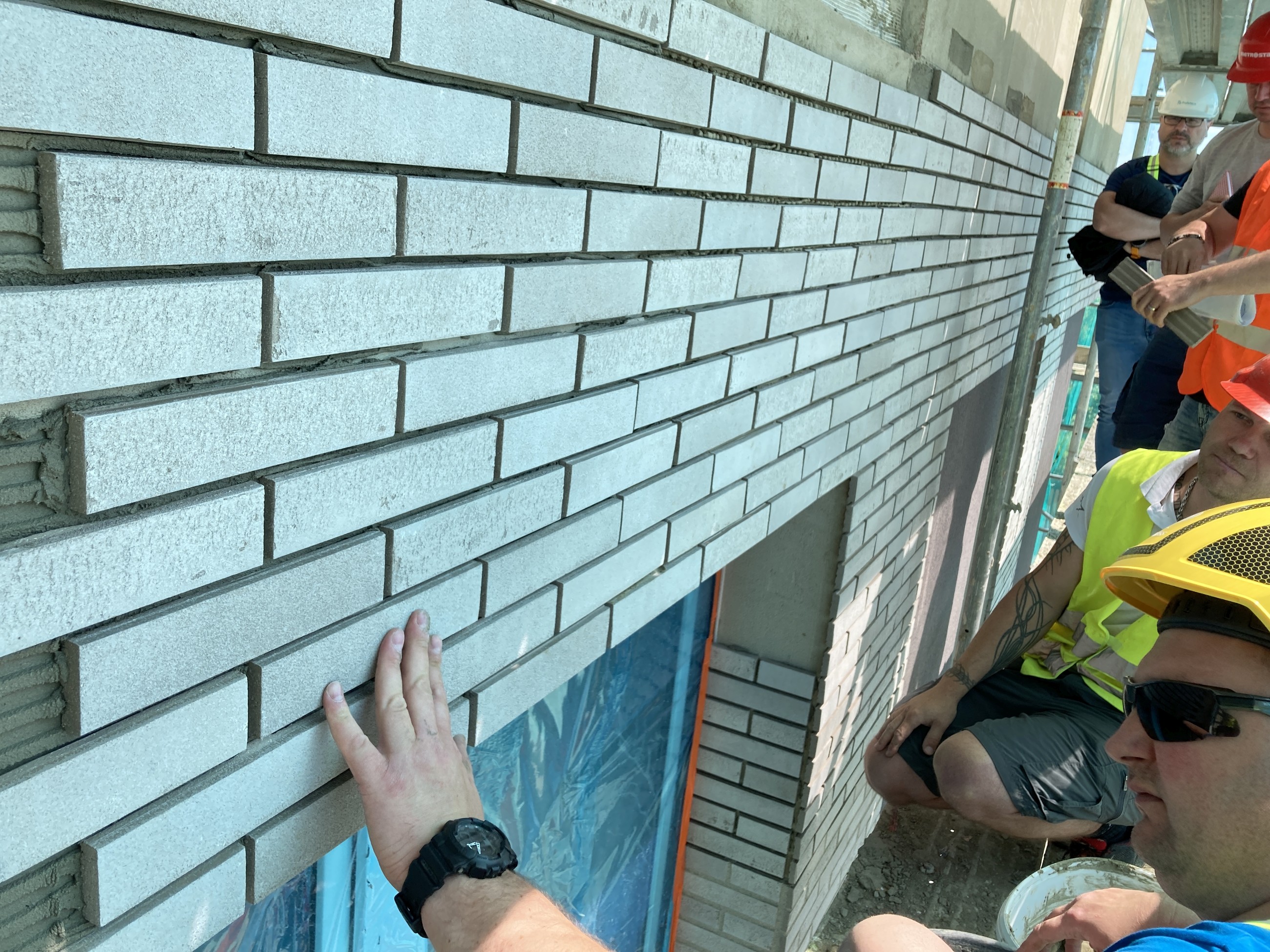

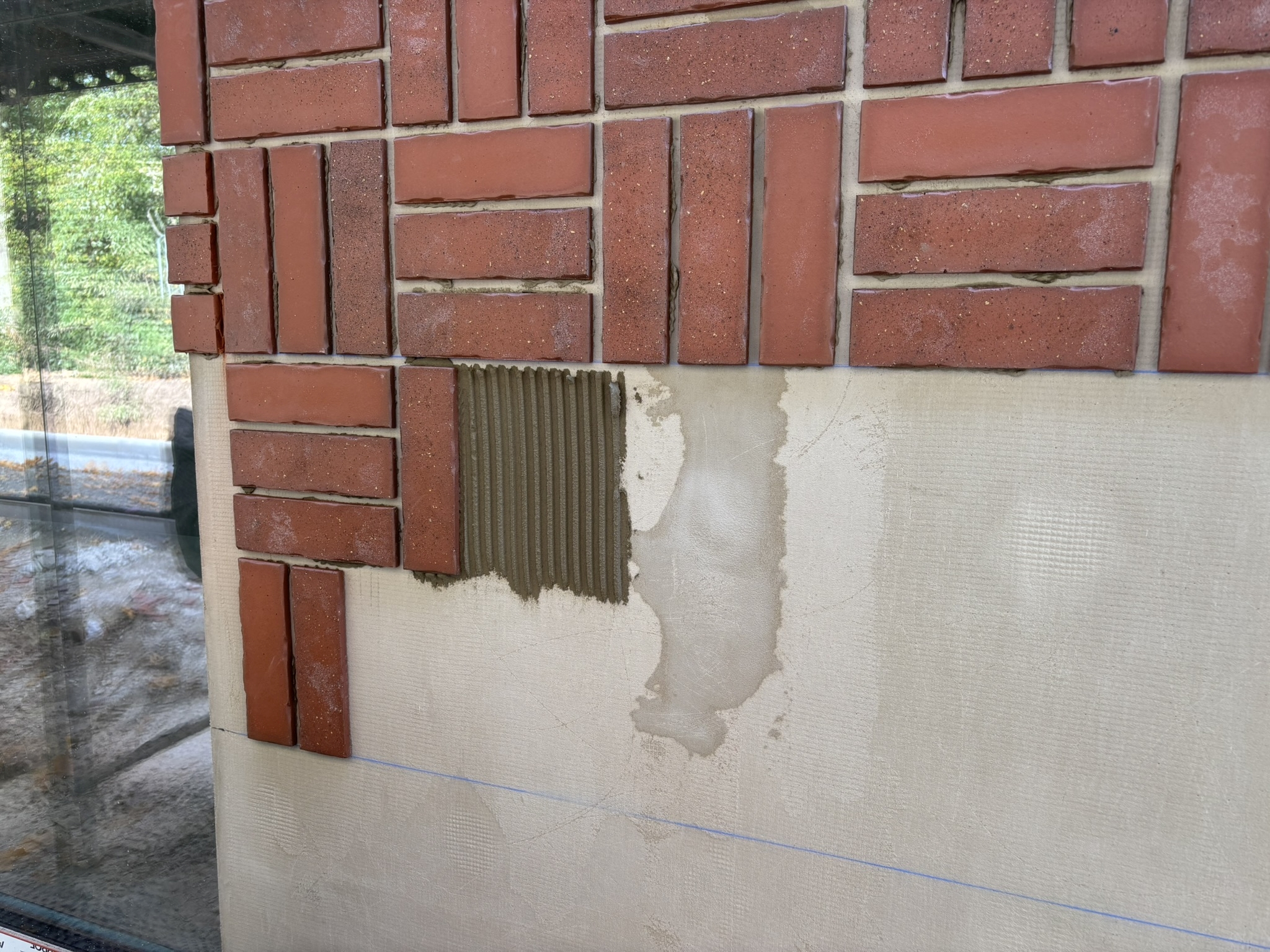

Keramický nebo dekorativní obklad – různé typy keramických pásků (Klinker či Ströher) nebo kamenný obklad – se lepí flexibilní lepicí maltou Baumit Baumacol FlexTop s využitím techniky „buttering–floating“, která zajišťuje pevné spojení jak s podkladem, tak s povrchem obkladu. Na závěr se provádí spárování cementovou hmotou Baumit Ceramic F, nabízenou v 9 barevných odstínech, a to s dodržením spárovacích polí o maximální velikosti 4 × 4 m a šířkou spáry do 20 mm. Správně provedená montáž a dodržení technologického postupu zaručují, že systém odolá povětrnostním vlivům po dlouhá léta. Výrobce navíc poskytuje pětiletou záruku na celý systém včetně obkladů od doporučených dodavatelů.
