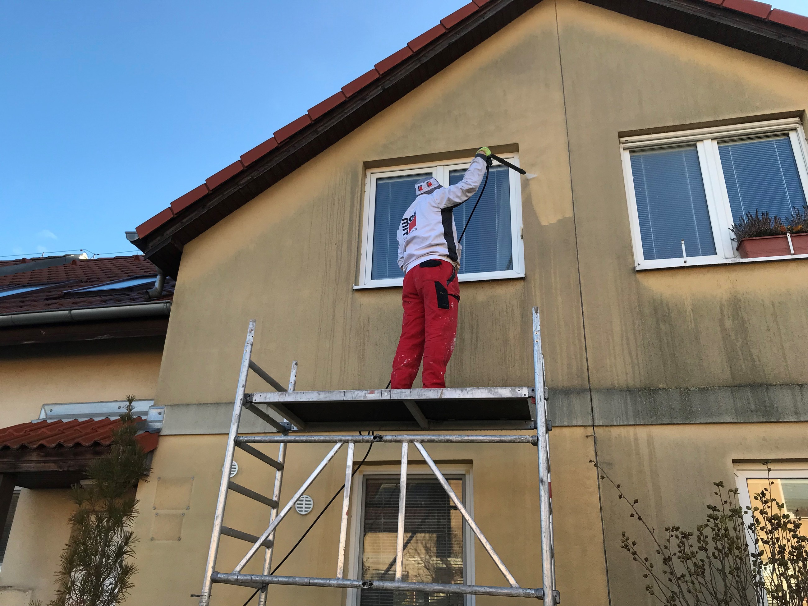

Rodinný dům – práce na obnově fasády, proces omytí tlakovou vodou před aplikací sanačního nátěru Baumit FungoFluid

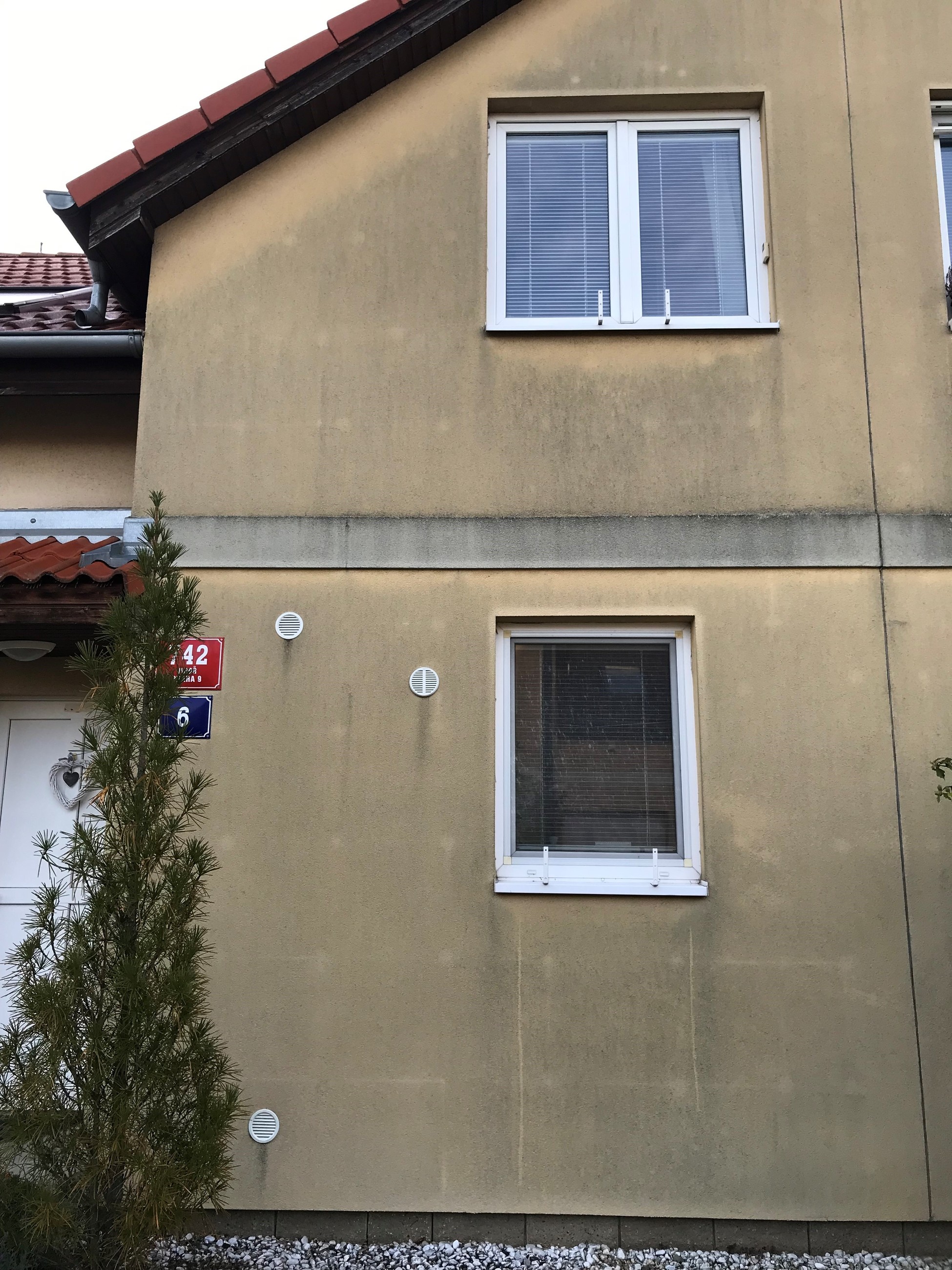

Rodinný dům – detail zašpiněné fasády

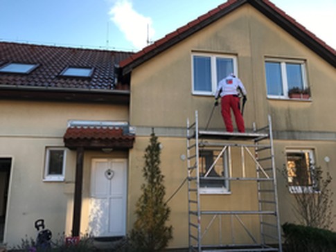

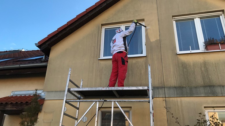

Jedním z poměrně častých důvodů k obnově fasády je její napadení plísněmi a mikroorganismy, zejména v místech s vyšší vlhkostí. Fasádu napadenou řasami doporučuje Baumit ošetřit sanačním nátěrem Baumit FungoFluid. Po jeho nanesení je třeba fasádu mechanicky očistit, důkladně omýt tlakovou vodou a nechat vyschnout. Následně se aplikuje druhý nátěr FungoFluid a po technologické přestávce lze pokračovat penetračním nátěrem Baumit MultiPrimer. Finální fází je dvojnásobný nátěr fasádní barvou Baumit – doporučit lze například fasádní barvu Baumit StarColor. Dalším řešením je aplikace tenkovrstvé prémiové silikonové omítky Baumit StarTop, která využívá tzv. drypor efekt, tedy samočisticí účinek s vysokou odolností proti působení mikroorganismů.

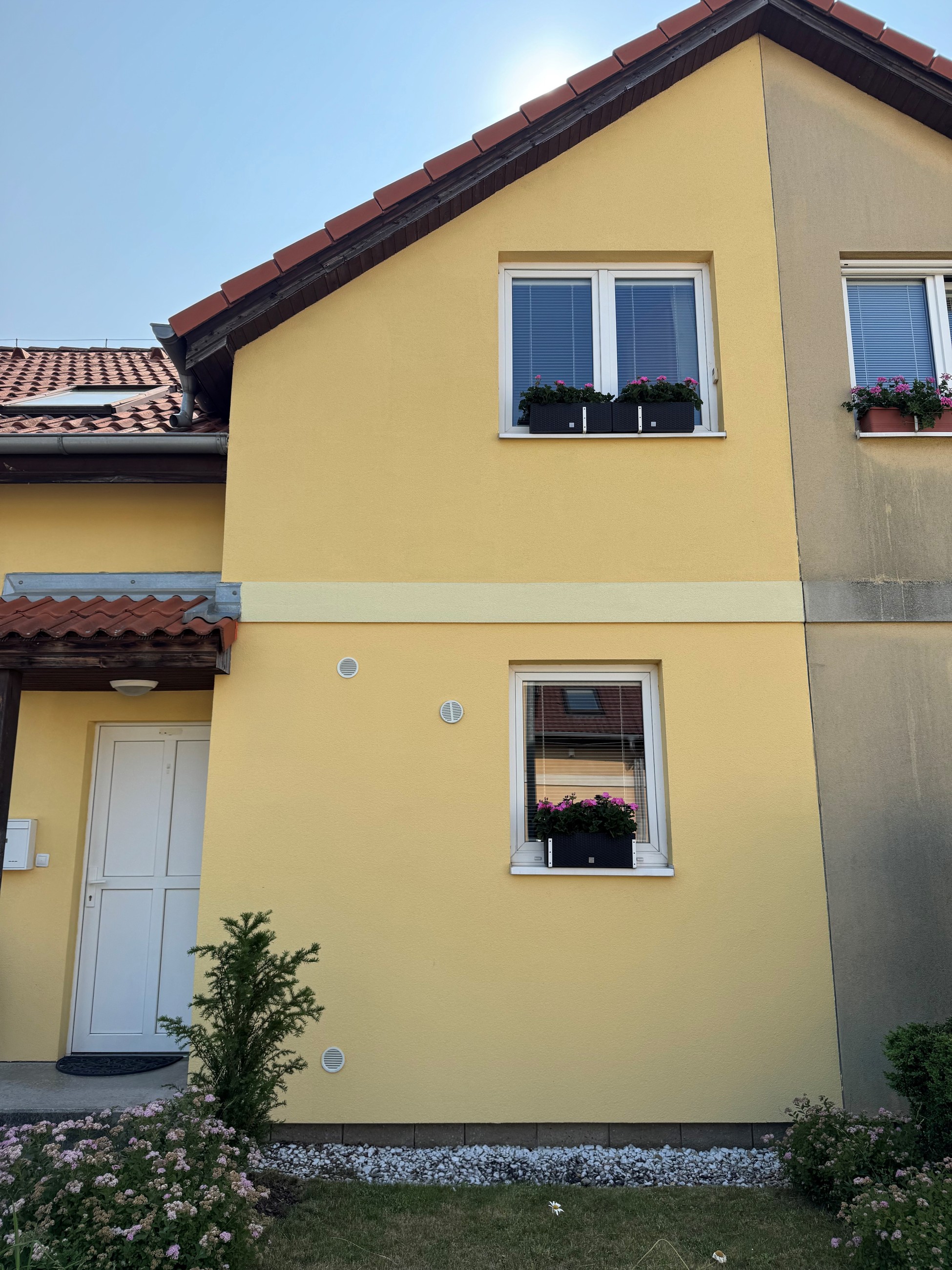

Fasáda rodinného domu po třech letech od realizace – s finálním nátěrem fasádní barvou Baumit StarColor
