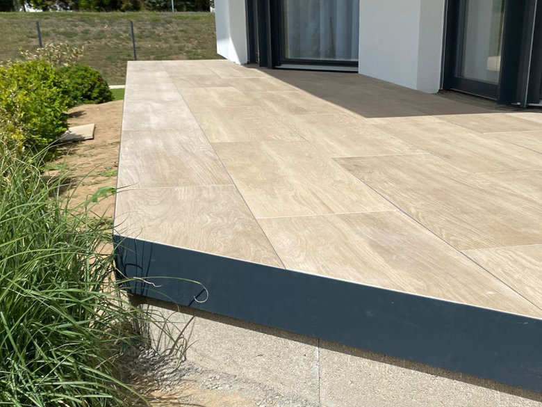

 Obrázek 1: Zakončení okraje terasy pomocí hliníkového profilu Buzon U-TFP

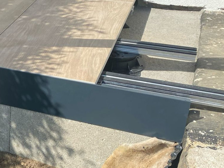

Obrázek 2: Buzon nabízí estetické řešení pro zakrytí prostoru pod vyvýšenou terasou

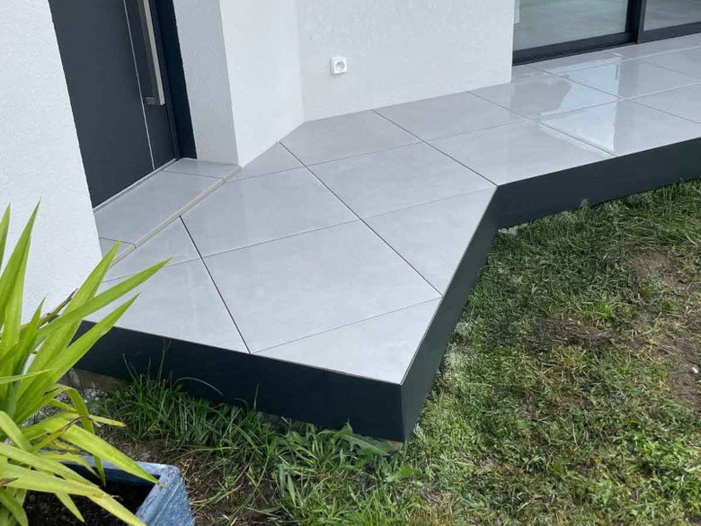

Obrázek 3: Svislé uchycení dořezu dlažby pomocí E-BRS-END sady na Buzon kolejnicích

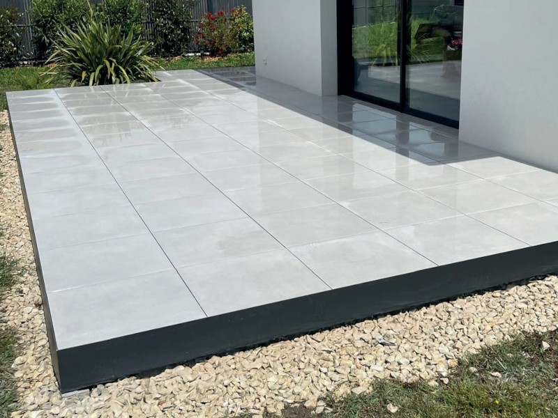

Obrázek 4: Zakončení čela terasy pomocí U-TFP profilu je snadné, přesné a elegantní

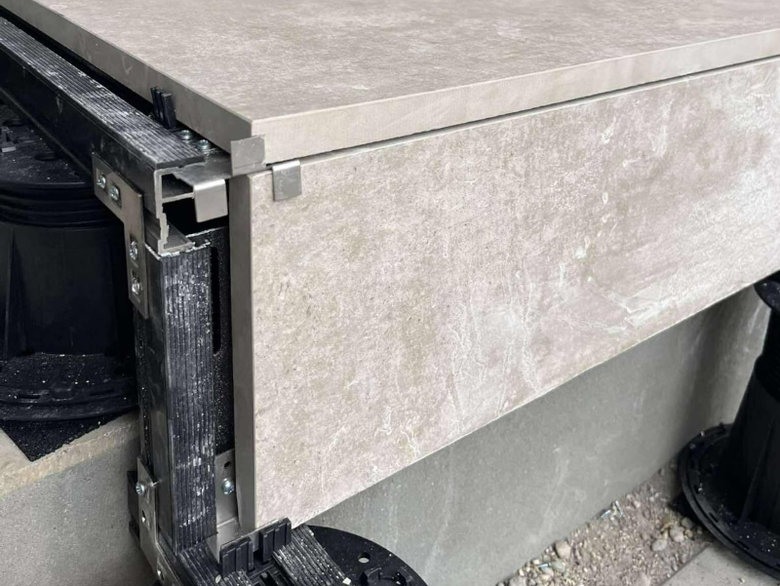

Obrázek 5: Příslušenství U-TFP profilů zahrnuje také vnitřní a vnější rohové profily
