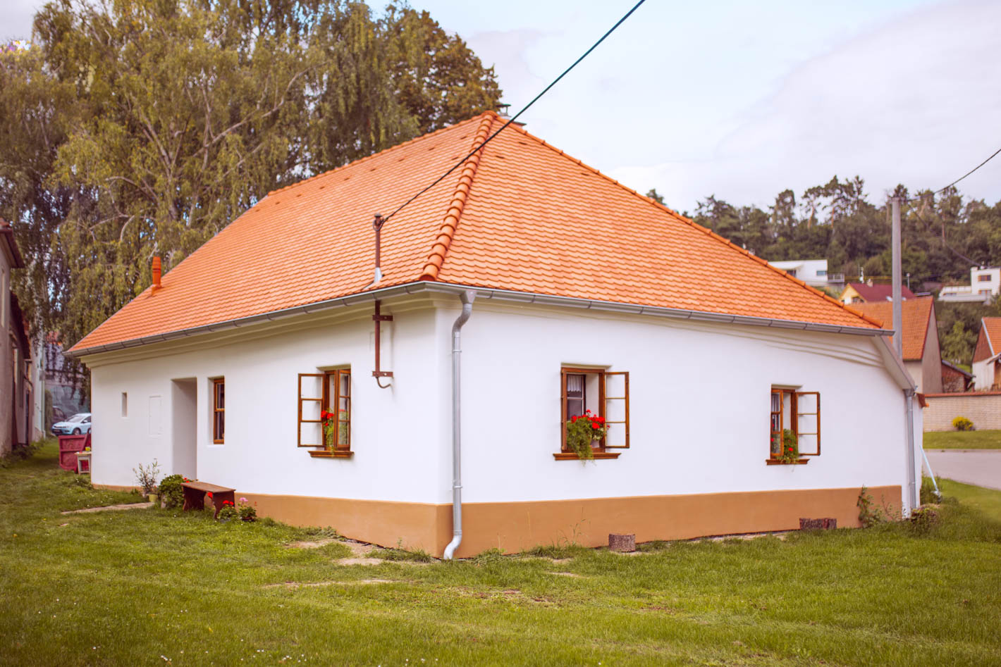

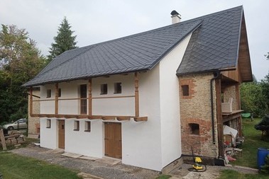

Z ohlasů konference je patrné, že stavění z nepálené hlíny si získává stále větší pozornost. V České a Slovenské republice najdeme celou řadu kvalitních historických i současných hliněných staveb. Dokládá to i mapový výstup Historické hliněné stavby v ČR, jehož cílem je systematicky zmapovat výskyt, četnost a typologii těchto objektů [4]. Podle závěrů tohoto výstupu se hliněné stavby vyskytují na celém území České republiky, přičemž nejvíce se jich dochovalo na Moravě. Stavění z hlíny u nás zahrnuje široké spektrum tradičních technologií, jako je například zdění z nepálených cihel, dusaná hlína, hliněné omazávky a vrstvená hlína. Poměrně běžné a dobře dochované je zdění z nepálených cihel, objevují se i méně rozšířené technologie, přičemž některé z nich lze považovat za vzácné až unikátní, například hliněné války.
„Tato technika spočívá ve výrobě stavebních dílců z jílovité hlíny s velkým podílem slámy, válků, které se hnětou a tvarují ručně, bez použití forem či šablon. Na rozdíl od cihel sušených na slunci a spojovaných hliněnou maltou se války ukládají ve vlhkém stavu přímo na sebe, přičemž jejich spojení zajišťuje přirozeně se vyskytující jíl na povrchu dílců. Po vysušení vzniká kompaktní, v některých případech až monolitická struktura zdi. Vzhledem k omezenému rozšíření a nízkému počtu dochovaných objektů byla dokumentace a ochrana této technologie podpořena již zmíněným výzkumným projektem NAKI III,“ dodává Zdeněk Vejpustek s tím, že právě toto patřilo mezi hlavní téma diskuse na konferenci.
