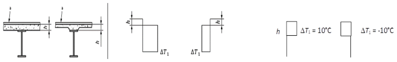

Pro svislou rozdílovou složku teploty mostu je možné použít lineární nebo nelineární průběh teplot, který může být zvolen v národní příloze.

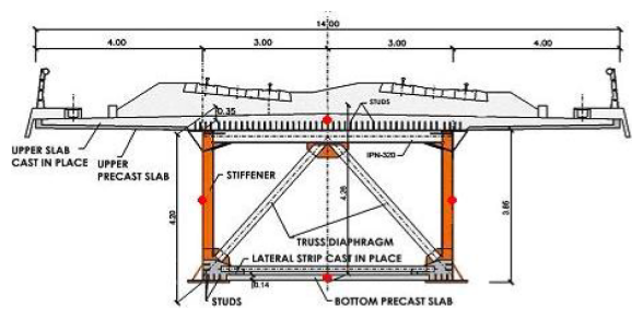

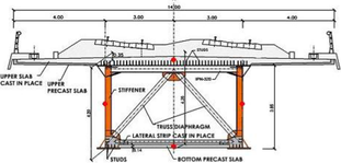

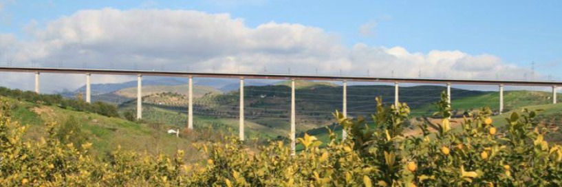

Pro spřažené ocelobetonové mosty se na základě výsledků dlouhodobého monitorování teplot prováděných na několika evropských mostech doporučil nový model průběhu teplot po výšce průřezu.
Na obr. 1 je uveden příklad dlouhodobého monitorování teplot u španělského železničního mostu. Na obr. 2 je ilustrován nový model pro svislé nelineární rozdíly teplot u ocelobetonových mostů v porovnání se v současnosti platným modelem v ČSN EN 1991-1-5.
Obr. 1a Pohled na monitorovaný železniční ocelobetonový most „Arroyo las Piedras“ a jeho příčný řez
Obr. 1b Příčný řez železničního ocelobetonového mostu „Arroyo las Piedras“
Obr. 1 Pohled na monitorovaný železniční ocelobetonový most „Arroyo las Piedras“ a jeho příčný řez

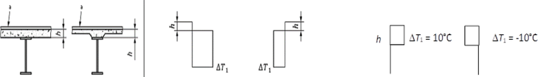

Obr. 2 Nový nerovnoměrný teplotní průběh po výšce průřezu pro ocelobetonové mosty (vlevo) pro oteplení, ΔT₁ = 18 °C, a pro ochlazení, ΔT₁ = −10 °C pro ocelovou část konstrukce, místo v současnosti platných modelů (vpravo), kde ΔT₁ = 10 °C a ΔT₁ = −10 °C pro betonovou část konstrukce
Obr. 2 Nový nerovnoměrný teplotní průběh po výšce průřezu pro ocelobetonové mosty (vlevo) pro oteplení, ΔT1 = 18 °C, a pro ochlazení, ΔT1 = −10 °C pro ocelovou část konstrukce, místo v současnosti platných modelů (vpravo), kde ΔT1 = 10 °C a ΔT1 = −10 °C pro betonovou část konstrukce

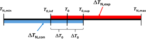

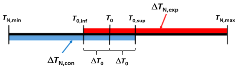

V EN 1991-1-5 pro zatížení teplotou se nově uvažuje kromě hodnoty výchozí teploty T0, při které dochází k omezení konstrukce mostu, s nejistotami při stanovení příslušné hodnoty výchozí teploty. Pokud nejsou k dispozici podrobnější data specifická pro oblast stavby, pak lze hodnotu výchozí teploty uvážit jako průměr z minimální/maximální teploty vzduchu ve stínu (Tmin a Tmax), tedy pokud nebude v národní příloze vybrána vhodnější hodnota nebo postup. Horní a dolní hodnotu výchozí teploty vlivem protažení/zkrácení lze zapsat vztahy
T0,sup = T0 + ΔT0 a T0,inf = T0 − ΔT0 (1)
a pro charakteristickou hodnotu maximálního protažení a zkrácení (obr. 3) platí
ΔTN,exp = TN,max − T0,inf a ΔTN,con = T0,sup − TN,min (2)
Obr. 3 Charakteristická hodnota maximálního protažení (ΔTN,exp) a zkrácení (ΔTN,con)

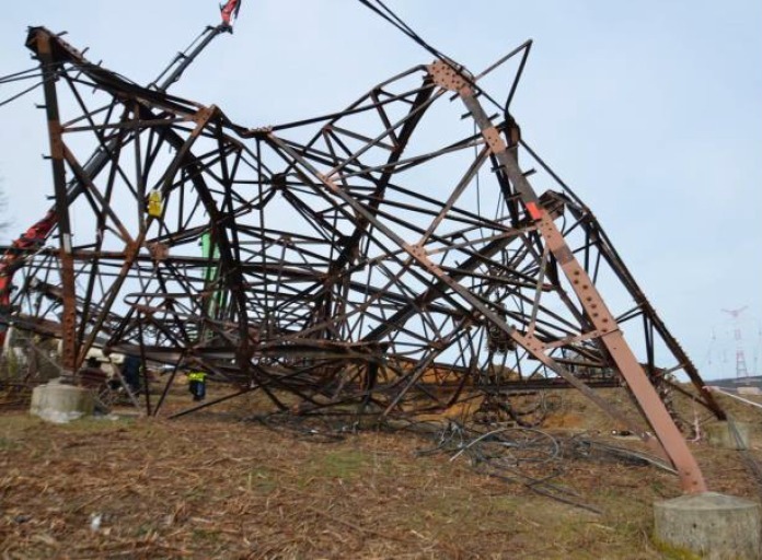

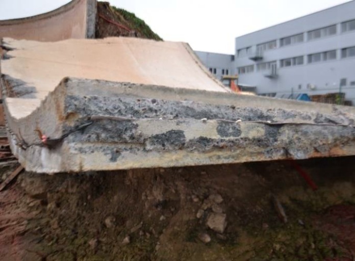

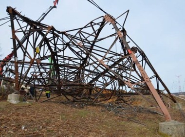

Dva vybrané příklady hrubých chyb vedoucí ke zřícení stožáru během jeho technologicky nesprávné demontáže a nedostatky při přípravě nové plánované výstavby nové čističky odpadních vod vedle již existující čističky jsou ilustrovány na obr. 4, kde v jeho levé části po technologicky chybné, nesymetricky vedené demontáži elektrického vedení došlo k náhlému kolapsu ocelového stožáru (navíc se ztrátami na lidských životech), na pravé části obrázku po nesymetrickém odstranění větší části zemního obsypu nádrže došlo k náhlému vylomení asi třetiny její válcové stěny a k jejímu pádu směrem k nové stavební jámě nedaleko paty existující nádrže. Na nesymetrické zatížení zeminou nebyla nádrž ověřena, navíc její výztuž byla chybně navržena a také zrealizována, zde však naštěstí nebyla zahájena ranní směna na staveništi.
Obr. 4a Hrubé chyby mohou vést k havárii stavby – kolaps stožáru vysokého napětí při nesprávném postupu demontáže elektrického vedení
Obr. 4b Hrubé chyby mohou vést k havárii stavby – kolaps části nádrže ČOV po nesymetrickém odstranění části zeminy
Obr. 4 Hrubé chyby mohou vést k havárii stavby – vlevo kolaps stožáru vysokého napětí při nesprávném postupu demontáže elektrického vedení, vpravo kolaps části nádrže ČOV po nesymetrickém odstranění části zeminy
