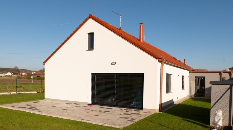

Reference rodinný dům Nové Homole, konstrukce – cihly Porotherm 38 T Profi, překladová schránka Porotherm KP Vario UNI KOMPLET, střešní tašky Tondach Contiton 12 engoba měděná. Foto © Wienerberger s.r.o.
Mnoho stavebníků při plánování domu klade důraz na omezení tepelných ztrát v zimě, ale už méně si uvědomují, že letní přehřívání může být pro komfort i energetickou náročnost domu ještě větším problémem. Základním stavebním prvkem každého energeticky úsporného domu je kvalitní obvodové zdivo, které pomáhá udržet příznivé vnitřní klima po celý rok. Cihly díky své vysoké tepelné akumulaci fungují jako přirozený akumulátor chladu. Teplo z vnějšího prostředí se do interiéru dostává pomalu a s výrazným časovým posunem, často až ve večerních hodinách, kdy už lze dům snadno ochladit přirozeným větráním. V zimě naopak akumulují teplo uvnitř a zvyšují tak tepelnou stabilitu po celý rok. „Obvodové zdivo z jednovrstvých cihel Porotherm navíc díky své vnitřní struktuře a přesné technologii zdění snižuje riziko vzniku tepelných mostů a přispívá ke vzduchotěsnosti obálky budovy. Zdivo již od tloušťky 38 centimetrů samo o sobě navíc dosahuje parametrů pasivního domu bez nutnosti dodatečného zateplení. Přičemž obvyklá šířka zdiva se zateplením je 50 centimetrů,” vysvětluje Adam Kratochvíl, specialista na provádění staveb ve wienerbergeru.

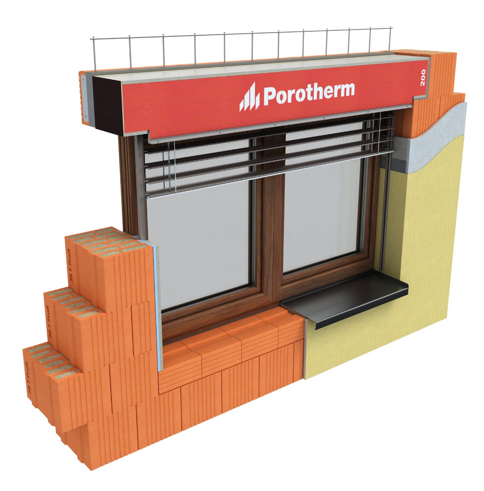

Nové domy se často projektují s velkými prosklenými plochami – jsou designově krásné, ale tepelně rizikové. Podle termografických měření představují právě okna nejslabší článek v ochraně proti letnímu přehřívání. Účinným řešením je venkovní stínění v podobě bytelných rolet, které dokáže zachytit až 80 % slunečního záření ještě předtím, než se dostane k okenní výplni. Tím se významně snižuje ohřev interiéru i potřeba aktivního chlazení. „Vhodně zvolený stínicí systém, jako je například Porotherm KP Vario UNI představuje přitom relativně nenáročný zásah a efekt je okamžitý – zvláště v případě oken orientovaných na jih a západ. Je ale potřeba s montáží počítat už během návrhu projektu, aby se schránka vešla i do menších otvorů. Největší možný je pak do 3 metrů. A dodatečná montáž, kdy není možné schránku vložit přímo do zdiva nosné konstrukce zmenšuje okno a může poškodit fasádu. V kombinaci s kvalitním zdivem a střešní konstrukcí tvoří venkovní stínění efektivní, dostupný a energeticky nenáročný prvek pasivní ochrany proti teplu,” doplňuje Adam Kratochvíl.

Stínicí rolety a schránka Porotherm KP Vario UNI
Komplet Porotherm KP Vario UNI je řešením pro zabudování venkovních rolet a žaluzií do cihelných stěn systému Porotherm. Dodává se na nevratných dřevěných prokladech – o délce překladů 1 000 až 1 750 mm po čtyřech kusech, délky překladů 2 000 až 3 500 mm také po čtyřech kusech, ovšem je možné dohodnout si i kusovou dodávku. Schránky Vario UNI se dodávají spolu s překlady KP Vario jednotlivě balené v bublinkové fólii a s obrázkovým montážním návodem. Překlad Porotherm KP Vario a univerzální schránka Vario UNI tvoří jeden prodejní celek v ceně pohybující se od 7 709 korun za metr dlouhý překlad až po 27 550 Kč za délku překladu 3,5 metru.
