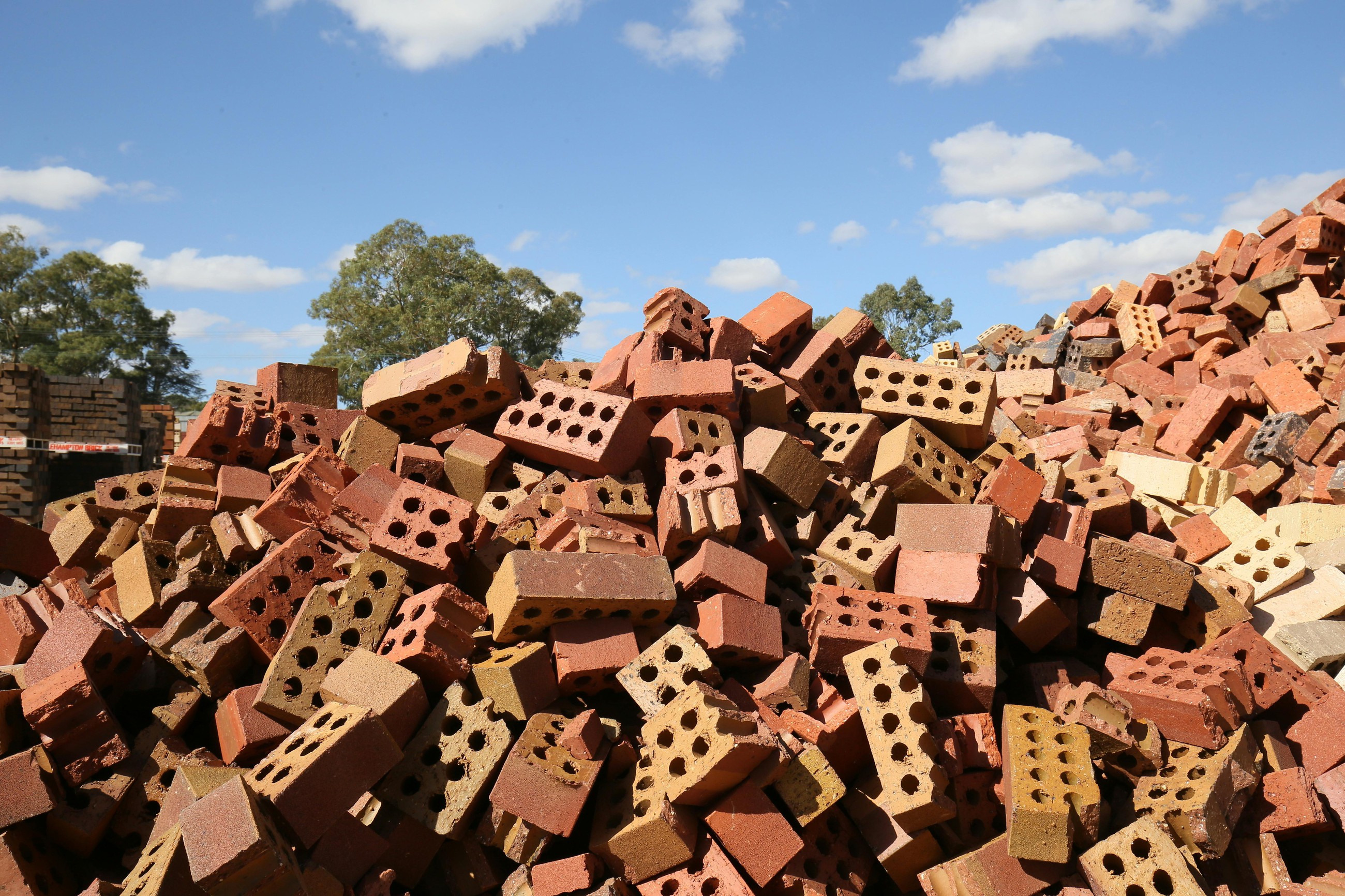

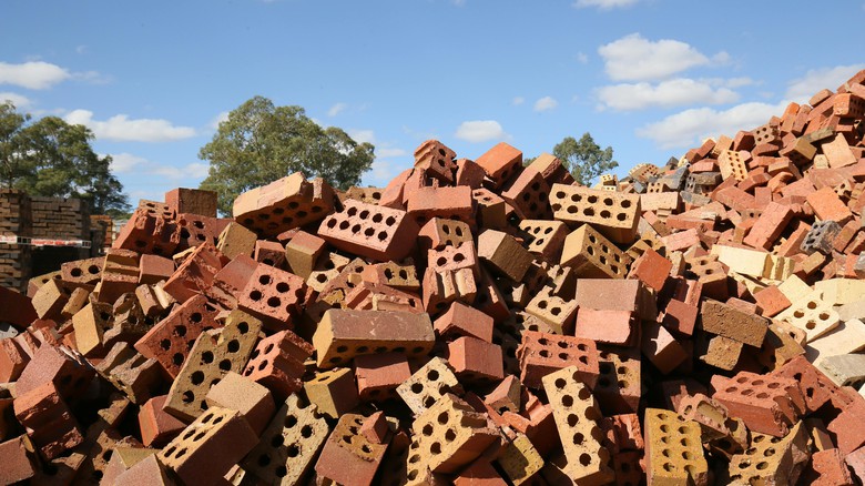

Recyklace materiálů je účinný způsob, jak snížit spotřebu primárních zdrojů ve stavebnictví. Nicméně, při integraci recyklovaných materiálů do stavebních produktů vznikají výzvy, zejména kvůli variabilitě jejich kvality, která může ovlivnit výrobní procesy. Tento článek zkoumá rovnováhu mezi cíli recyklace a dekarbonizace při výrobě keramických materiálů, a to jak s ohledem na legislativní tlaky, tak na environmentální cíle. Článek zdůrazňuje potřebu optimalizovaných recyklačních strategií a inovativních řešení, která jsou v souladu s principy oběhového hospodářství, aby bylo možné dosáhnout cílů udržitelnosti ve stavebnictví.

Jedním z často využívaných odpadních materiálů ve výrobě keramických cihel je struska. Díky svým vlastnostem, pórovitosti a nízké objemové hmotnosti, struska velmi dobře doplňuje recepturu pro výrobu lehkých a pevných cihel. Jediným problémem strusky je její 5% nedopal. Na první pohled zanedbatelný nedopal však přispívá ke zvyšování emisí CO2 a z hlediska dekarbonizačních cílů a zpřísňování emisních limitů se stává nevhodnou náhradou primárních surovin. Další komplikací při použití strusky nebo popílku je stále častější spalování biomasy. To generuje kyselé popílky, které jsou výrazně znečištěné chloridy a těžkými kovy. Jedinou cestou, jak nahradit strusku, je opět sáhnout po písku, který má ale téměř trojnásobně vyšší objemovou hmotnost a nevyznačuje se tak pozitivními vlastnostmi pro výrobu cihel, jako struska. A samozřejmě, půjde opět o primární zdroj materiálu.
Dalším velmi cenným, ale v současnosti problematickým odpadem vhodným pro recyklaci je papírenský kal. Tento materiál slouží jako vynikající doplněk receptury a náhrada za jíly. Vláknitá struktura papírenského kalu účinně distribuuje vlhkost z vnitřní části cihly na její povrch. Efektivní transport vlhkosti pomocí papírenských vláken urychluje vysušení výrobku a výrazně napomáhá snižovat vznik prasklin, zejména u tenkých žeber a stěn cihel. Papírenský kal přináší při výrobě keramických cihel řadu výhod, včetně estetického zlepšení finálního produktu.
Přestože využití papírenského kalu má mnoho pozitiv, existuje jedno zásadní negativum, a to malé, ale nezanedbatelné množství obsahu vápence. Právě obsah vápence v papírenském kalu zvyšuje emise CO2, což znamená, že tento materiál není v souladu s dekarbonizačními cíli a nelze jej tedy využít v dostatečném rozsahu. Jednou z možností, jak nahradit papírenský kal, je použití pilin, ale piliny nepřinášejí do výroby cihel tak pozitivní vlastnosti jako papírenský kal. Jejich použití a podíl v receptuře je omezený, protože k spalování pilin dochází při teplotě 300–350 °C, což je relativně brzy během procesu postupného zvyšování teploty výpalu. Při nárazovém spálení pilin v materiálu dojde k náhlému uvolnění energie, což způsobí prudký nárůst teploty v peci, a takový proces by bylo velmi obtížné regulovat. Tento faktor omezuje možnosti využití pilin ve větším množství.
Jiným případem je využívání prosívky kameniva frakce pod 2 mm, která v stavebnictví téměř nemá žádné uplatnění. Spotřebováním materiálu, který by jinak neměl jiný způsob využití, se však nepřispívá k zvyšování podílu recyklátu (ani sekundárních surovin) ve výrobě. I když není možné prosívku využít pro jiné účely, v žádné fázi se nestane „odpadem“.
Na druhé straně je interně plně využíván vlastní recyklát z výrobků, které nevyhověly výsledné kvalitativní kontrole. Spolu s brusným prachem z obrušovaných hran cihel se střepy zpracovávají a vracejí zpět do výroby, kde nahrazují část primárních surovin. Primárně je nevyhovující produkce řízena na co nejnižší možnou hodnotu, takže objem střepů ve výrobě je zanedbatelný. Brusný keramický prach by mohl ve výrobě přinést i hodnotnější využití, a to v podobě doplnění betónové směsi pro keramobetonové překlady, kde by pozitivně ovlivnil snižování CO2 v betonu. Avšak i zde je výrazně vyšší vliv dopravy při převozu brusného prachu z výrobních závodů na místo použití.
