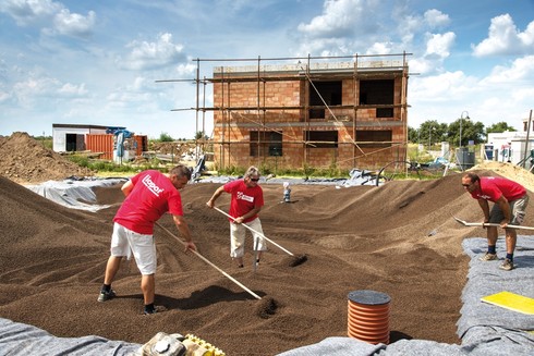

Zakládání na tepelně izolačním zásypu z kameniva Liapor je vhodné navrhovat na rovinatém pozemku. V případě svažitého pozemku je nutné navrhnout terénní úpravy.
  • Nejprve se provádí potřebné výkopové práce.
  • Poté se připraví drenáže, zdravotechnika a prostupy pro ostatní inženýrské sítě.
  • Do připravené stavební jámy se pokládá geotextilie.
  • Následuje navezení potřebné vrstvy tepelně izolačního zásypu - pro zakládání staveb se používá kamenivo Liapor Ground frakce 4-8 mm. Standardní výška násypu je 500 mm. Lze ale použít i násyp vysoký 750 mm či 1000 mm.
  • Na zhutnělou vrstvu kameniva se pokládá další geotextilie.
  • Následně probíhá betonáž monolitické železobetonové desky.

Navážení
Základová deska Liapor Ground keramzit
Urovnání
Zhutnění
