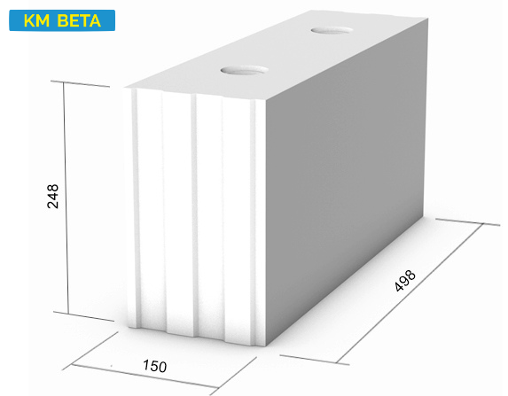

Abychom novinky této technické normy ve stavebnictví dodrželi, je vhodné využívat subtilní dělící konstrukce splňující všechny požadavky. A takými je zdicí systém SENDWIX. Všechny vápenopískové bloky systému SENDWIX od výrobce KM Beta a.s. splňují nová kritéria a navíc s použitím těchto bloků získáte cennou obytnou plochu díky vysoké pevnosti vpc cihly. Jeho bloky disponují průběžnými svislými elektrokanálky, kterými výrazně omezíte vliv oslabení stěny drážkami pro elektroinstalace.
Nově je nahlíženo i na administrativní budovy. Stěny kanceláří vedoucích pracovníků a pracoven se zvýšenými nároky musí nově splnit požadavek o 3 dB vyšší. Novou metou je R´w ≥ 45 dB. Tuto hodnotu vysoce převyšují vápenopískové tvárnice KMB SENDWIX 8DF-LP AKU s váženou laboratorní neprůzvučností Rw = 57 dB.
