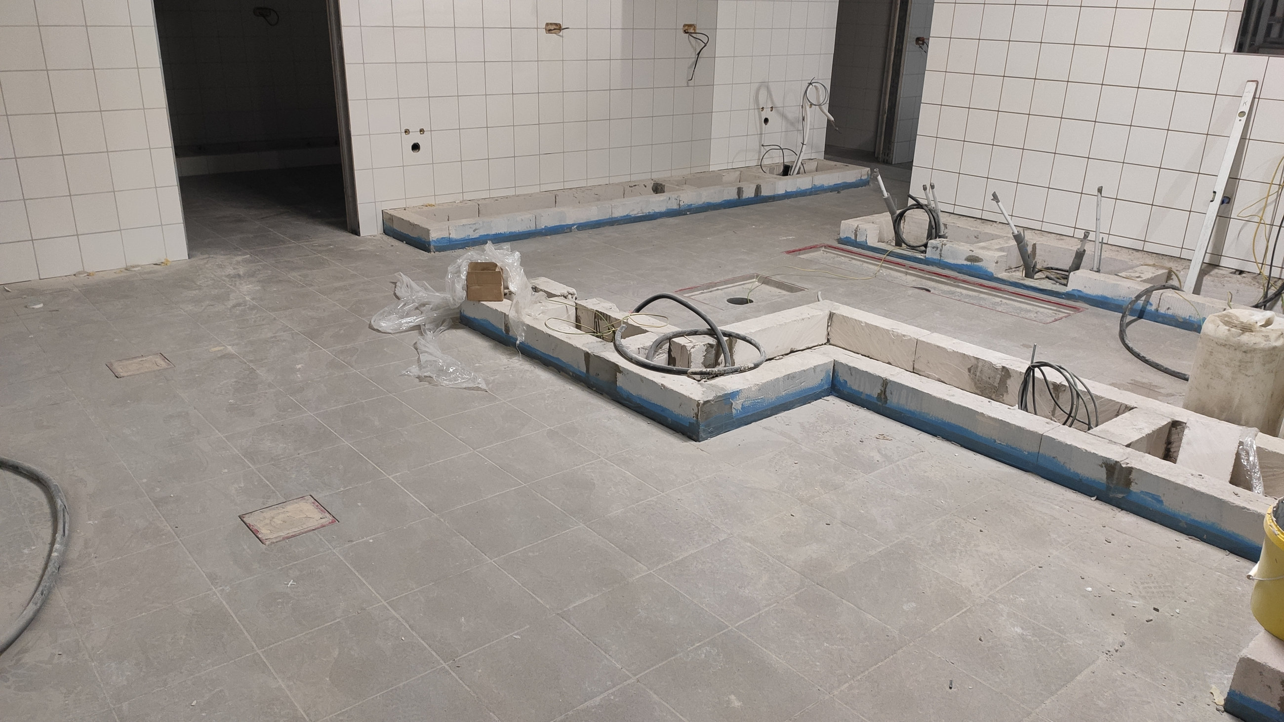

Příprava podkladů v podzemních garážích
V podzemních garážích bylo nutné provést lokální opravy betonového podkladu jako přípravu pro další vrstvy. Na realizaci těchto částí se podílela společnost LEVEL 02. Pro opravy byl použit rychlobeton BRALEP C30 – mrazuvzdorný, rychletvrdnoucí beton, který je vyroben ze směsi speciálních, vysoce kvalitních druhů cementů a dalších přísad. Je vhodný pro vytváření potěrů s rychlým úbytkem vlhkosti a vysokým nárůstem počáteční pevnosti. Umožňuje aplikaci v tloušťkách od 2 do 60 mm a je pochozí již po 30–90 minutách. Pro tloušťky přes 20 mm je doporučeno směs nastavit hrubým pískem. „Při realizaci jsme potřebovali materiál, na který se můžeme spolehnout jak z hlediska zpracovatelnosti, tak výsledných parametrů. Rychlobeton C30 nám umožnil efektivně provést opravy otvorů a hlubších nerovností podkladu a připravit jej pro navazující vrstvy bez zbytečných prostojů,“ uvádí pan Vdovičík ze společnosti LEVEL 02.

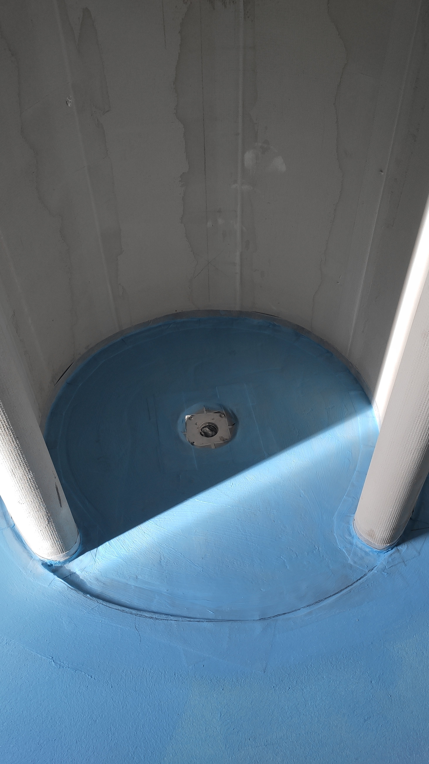

Hydroizolace v provozně náročných prostorech

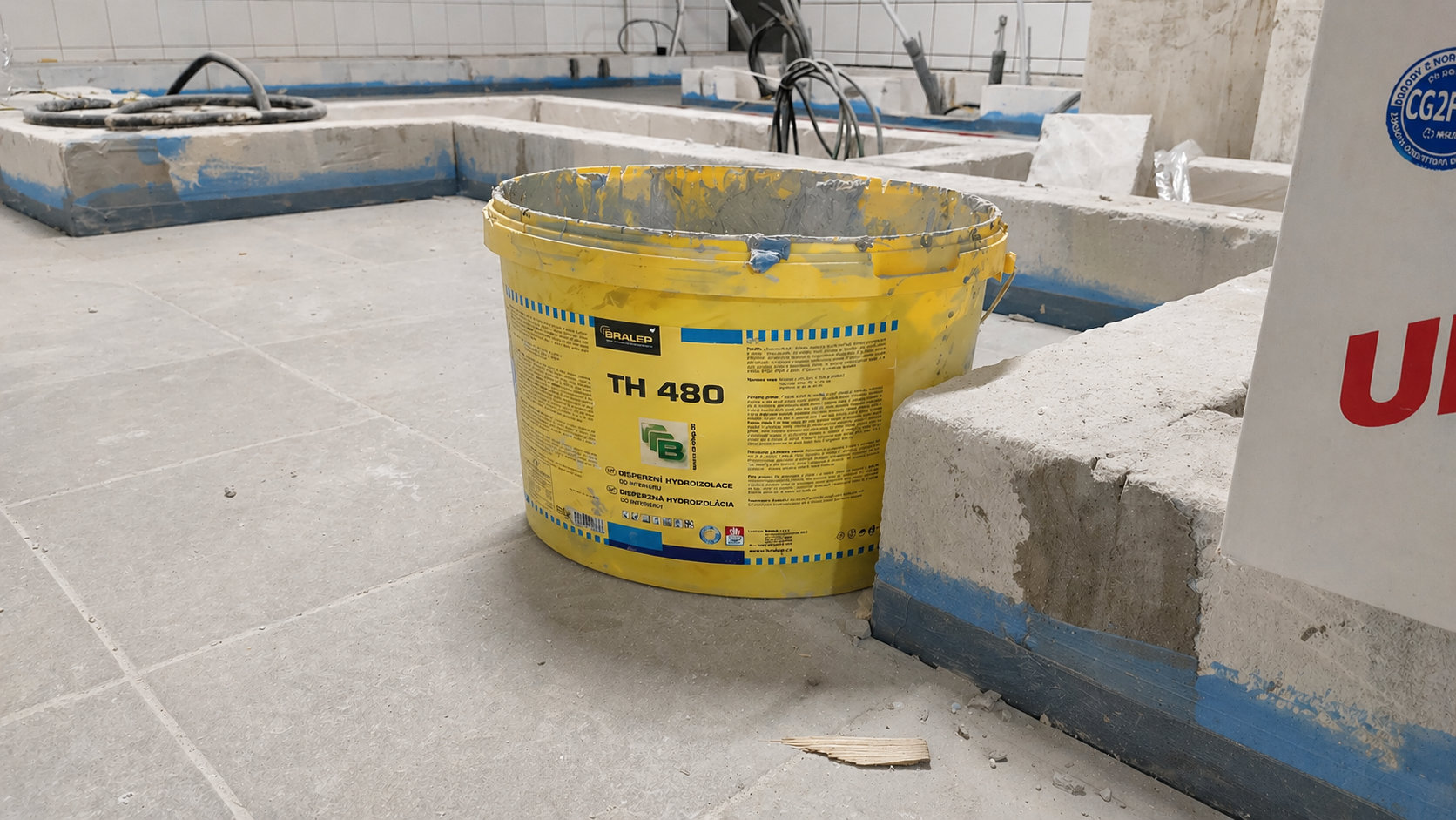

Další klíčovou částí realizace byla ochrana konstrukcí proti vlhkosti v koupelnách hotelových pokojů a ve wellness centru. Pro tyto prostory byla použita hydroizolace BRALEP TH480. Jedná se o jednosložkovou elastickou hydroizolační hmotu určenou pro vytvoření vodotěsného podkladu pod obklady a dlažby ve vnitřním prostředí, která se vyznačuje vysokou přilnavostí k savým stavebním materiálům. Materiál omezuje difúzi vodních par a umožňuje překrytí neaktivních trhlin v podkladu, což je zásadní zejména v dlouhodobě zatěžovaných provozech. Součástí dodávky materiálů BRALEP byla také technická podpora a odborné poradenství, které pomohly realizační firmě zvolit vhodný technologický postup pro konkrétní aplikace. Hydroizolační systém byl aplikován ve dvou vrstvách v odpovídající tloušťce, což je klíčové pro zajištění jeho dlouhodobé funkčnosti a spolehlivosti a minimalizaci rizika poruch způsobených vlhkostí.
