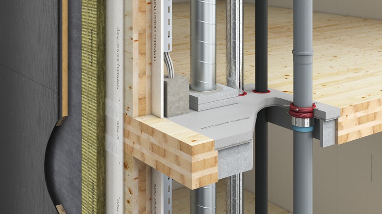

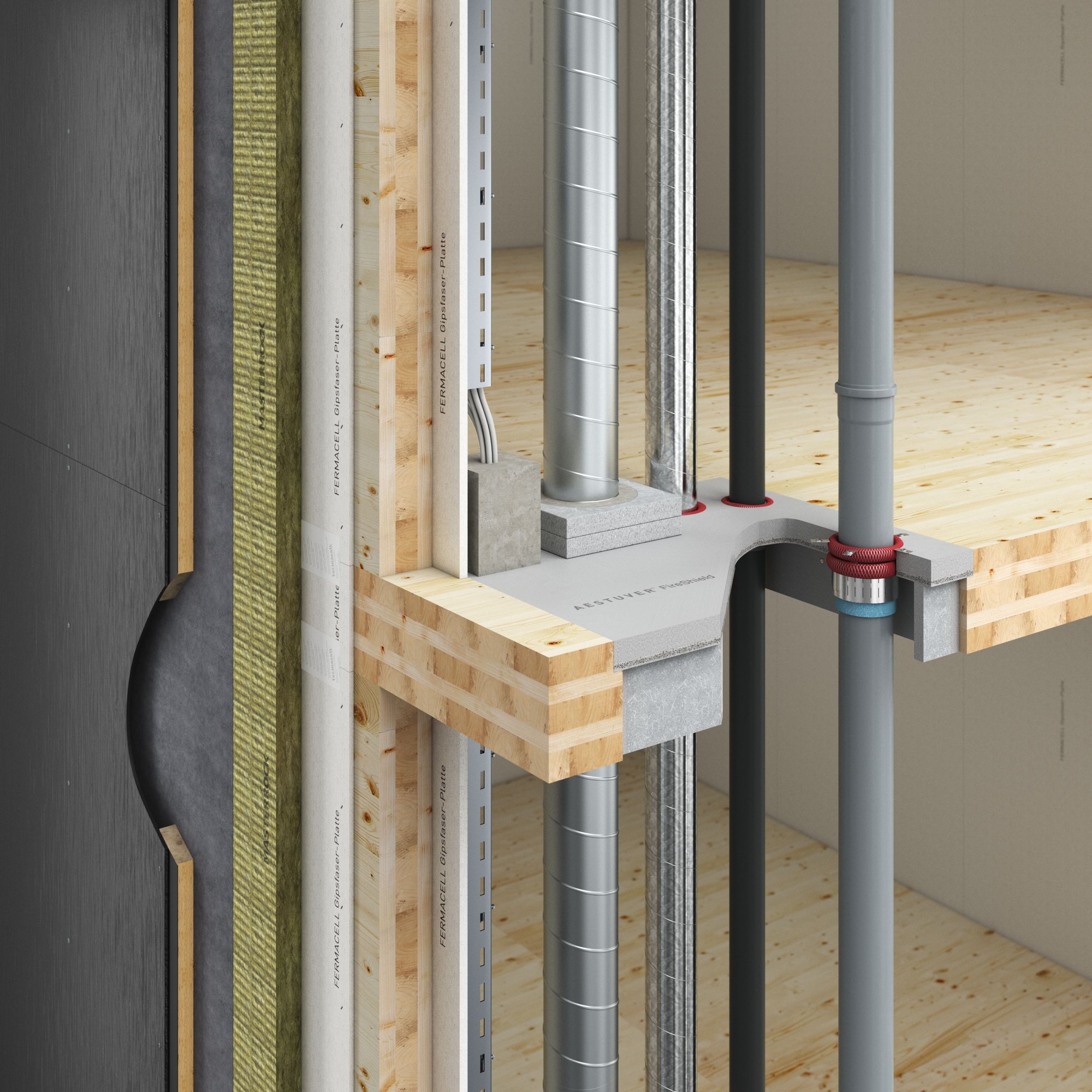

Aestuver™ FireShield – systémové řešení prostupu stropní konstrukcí z CLT panelů (projektové řešení)

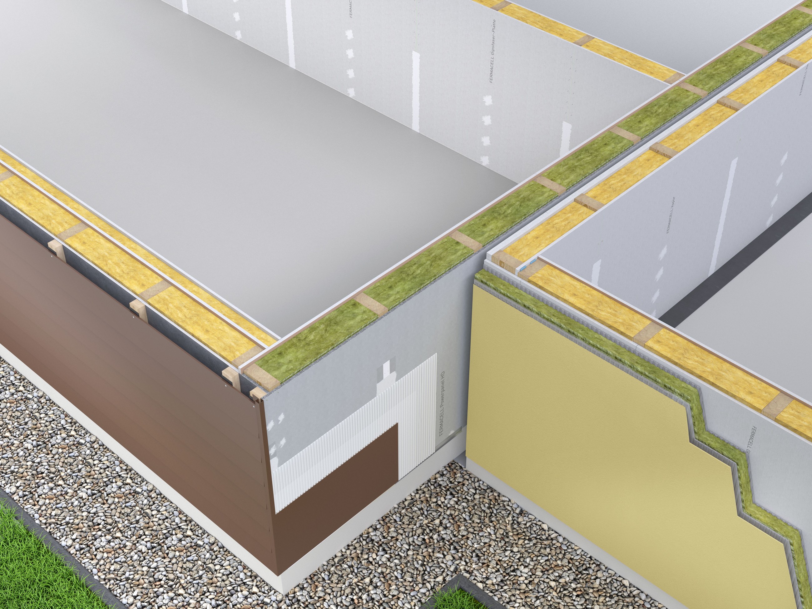

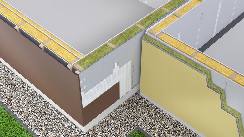

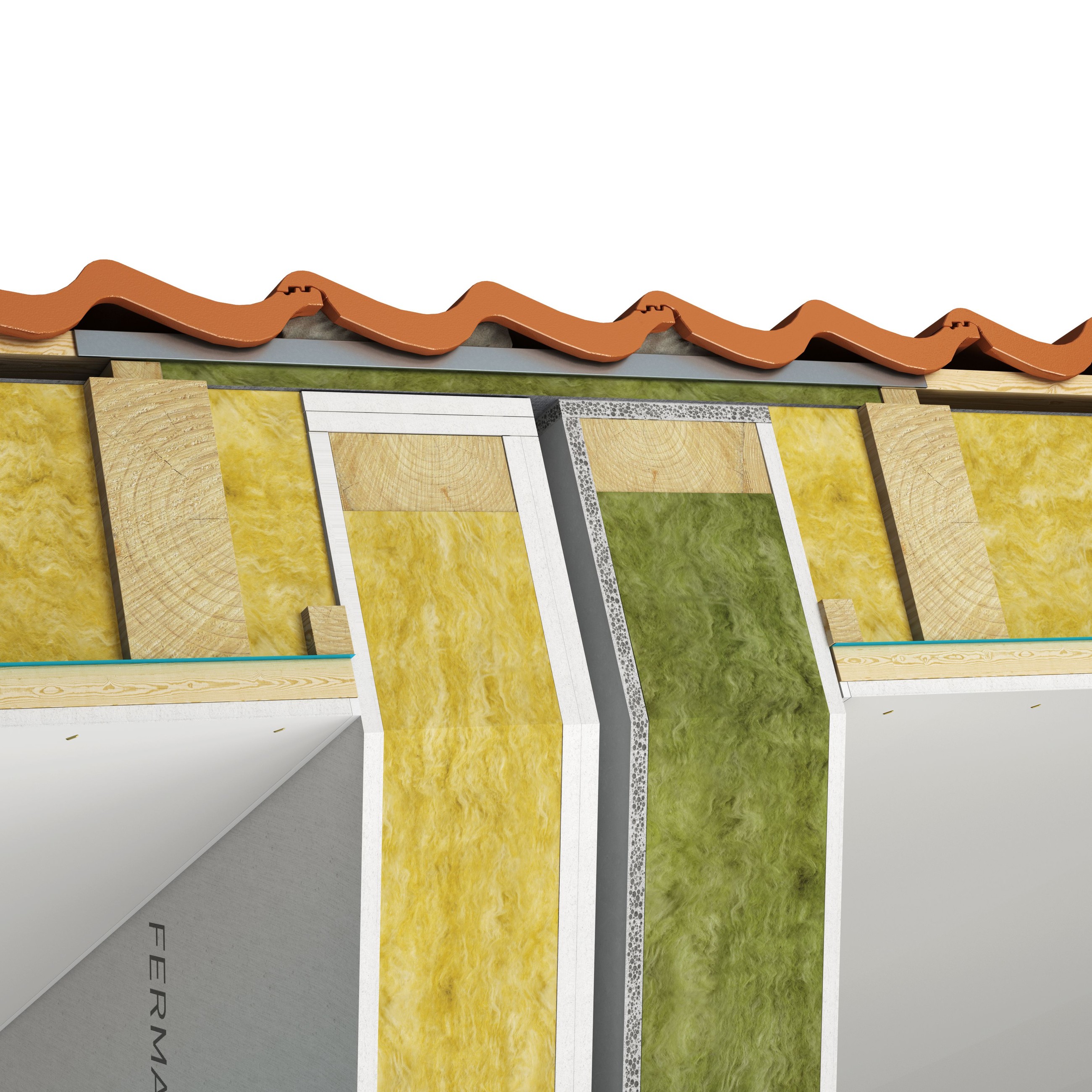

Příklad řešení mezibytové stěny s deskami fermacell® u řadové konstrukce
James Hardie Europe je s jeho materiály fermacell® lídrem v systémovém řešení pro vícepodlažní dřevostavby

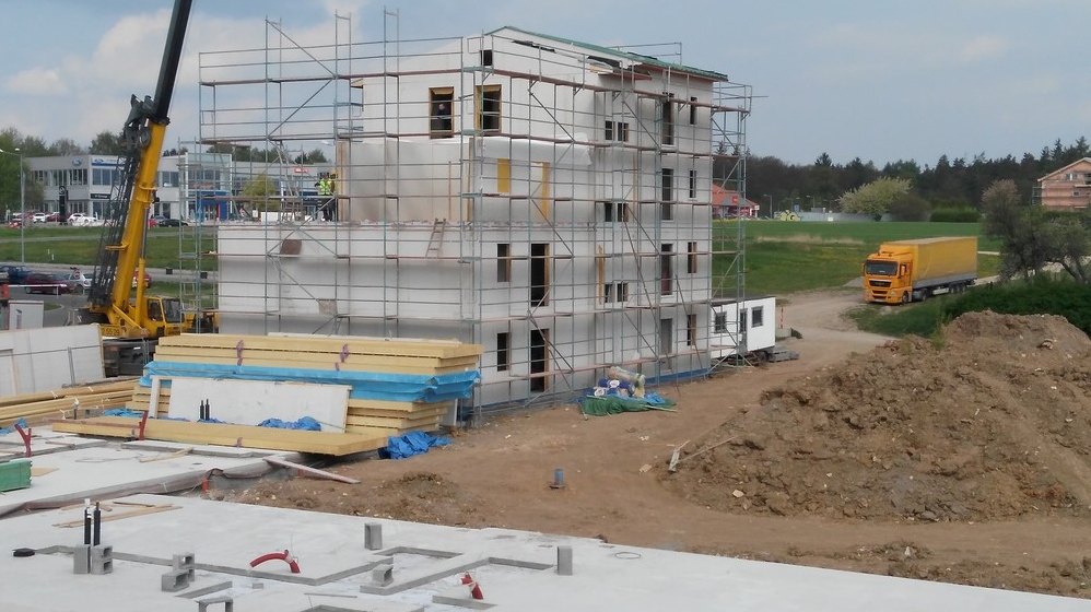

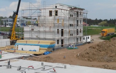

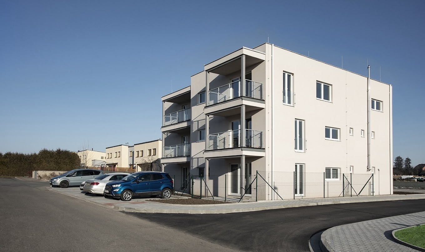

Výstavba bytových domů v Brně-Heršpicích (RD Rýmařov)

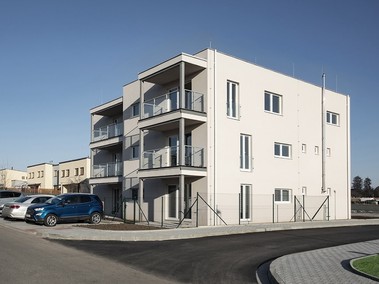

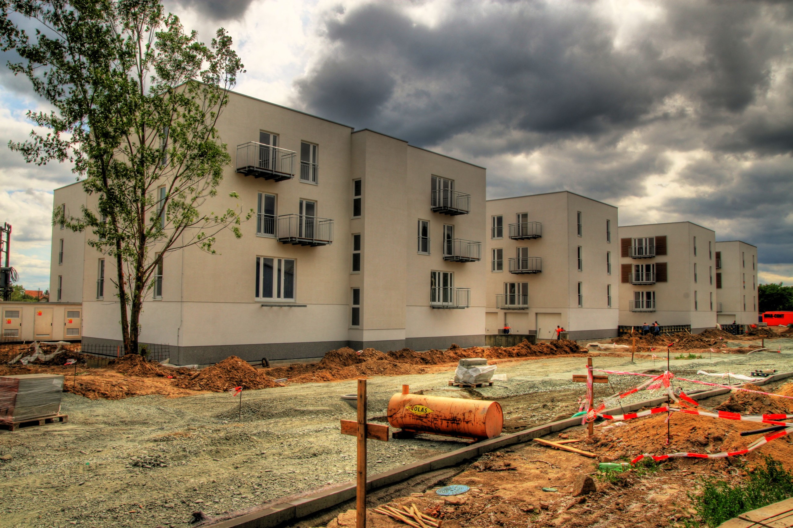

Výstavba bytových domů v Kladně (OXES)

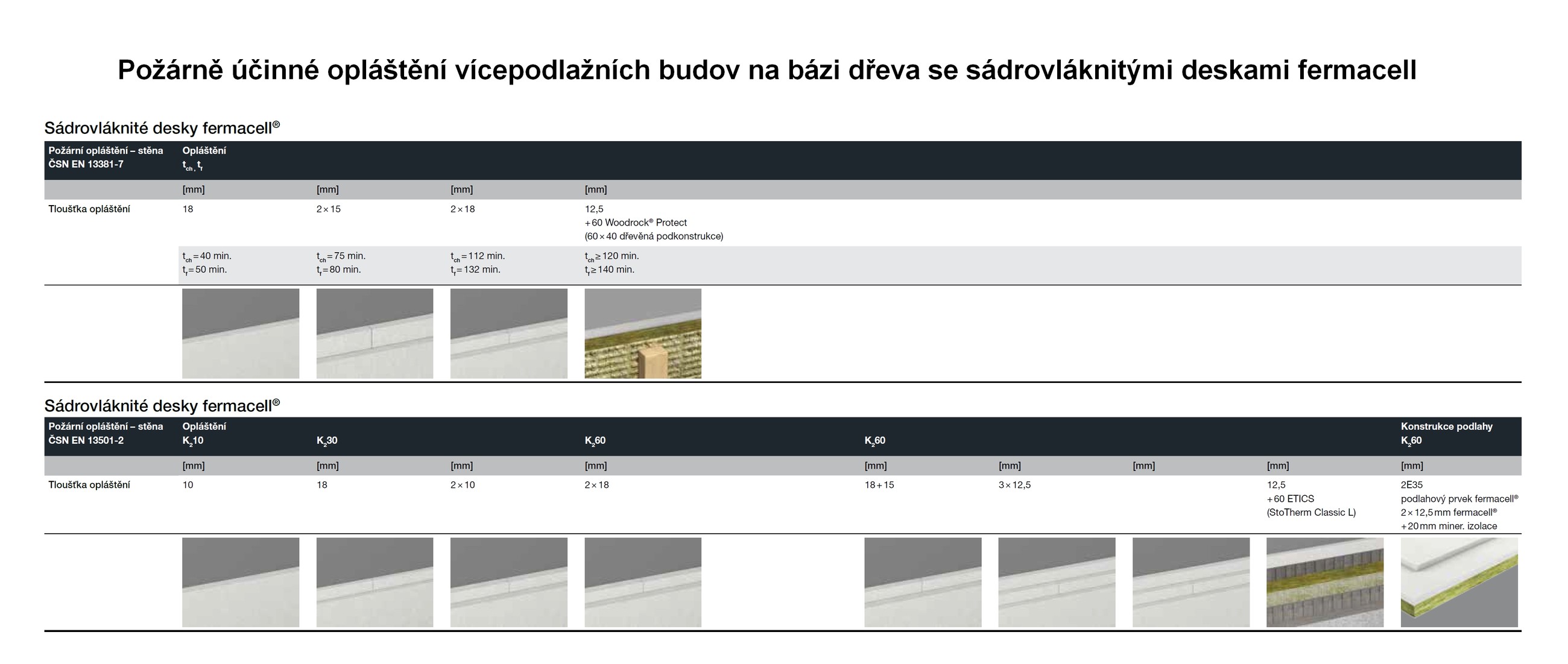

Tabulky požárně účinného opláštění vícepodlažních budov na bázi dřeva s deskami fermacell®

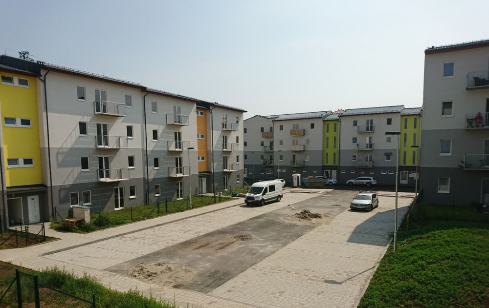

Že jde o řešení připravená pro praxi, dokládá projekt dvou bytových domů ve Žďáru nad Sázavou. Společnost Nema Dřevostavby ve spolupráci s iniciativou Dostupné bydlení České spořitelny zde úspěšně realizovala 34 nájemních bytů z CLT panelů a sloupkových konstrukcí opláštěných deskami fermacell®. Použití prefabrikace umožnilo zkrátit dobu výstavby až o polovinu a stavět rychle, ekologicky a s vysokou přesností. Konstrukce zahrnují CLT panely pro stěny i stropy, železobetonové jádro se schodištěm a výtahovou šachtou, dřevěné balkony a různé typy fasád – od kontaktní z minerální vlny po odvětrávanou s modřínovými lamelami. Sádrovláknité desky fermacell® zde slouží nejen jako opláštění, ale i jako klíčový prvek protipožární ochrany. Projekt je důkazem, že vícepodlažní dřevostavby mohou být bezpečné, odolné a zároveň dostupné.

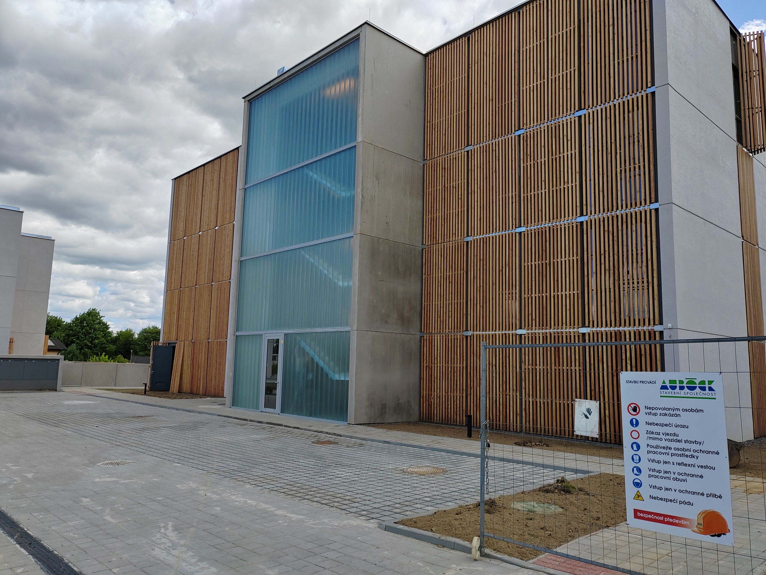

Bytový dům ve Žďáru nad Sázavou (Nema Dřevostavby)

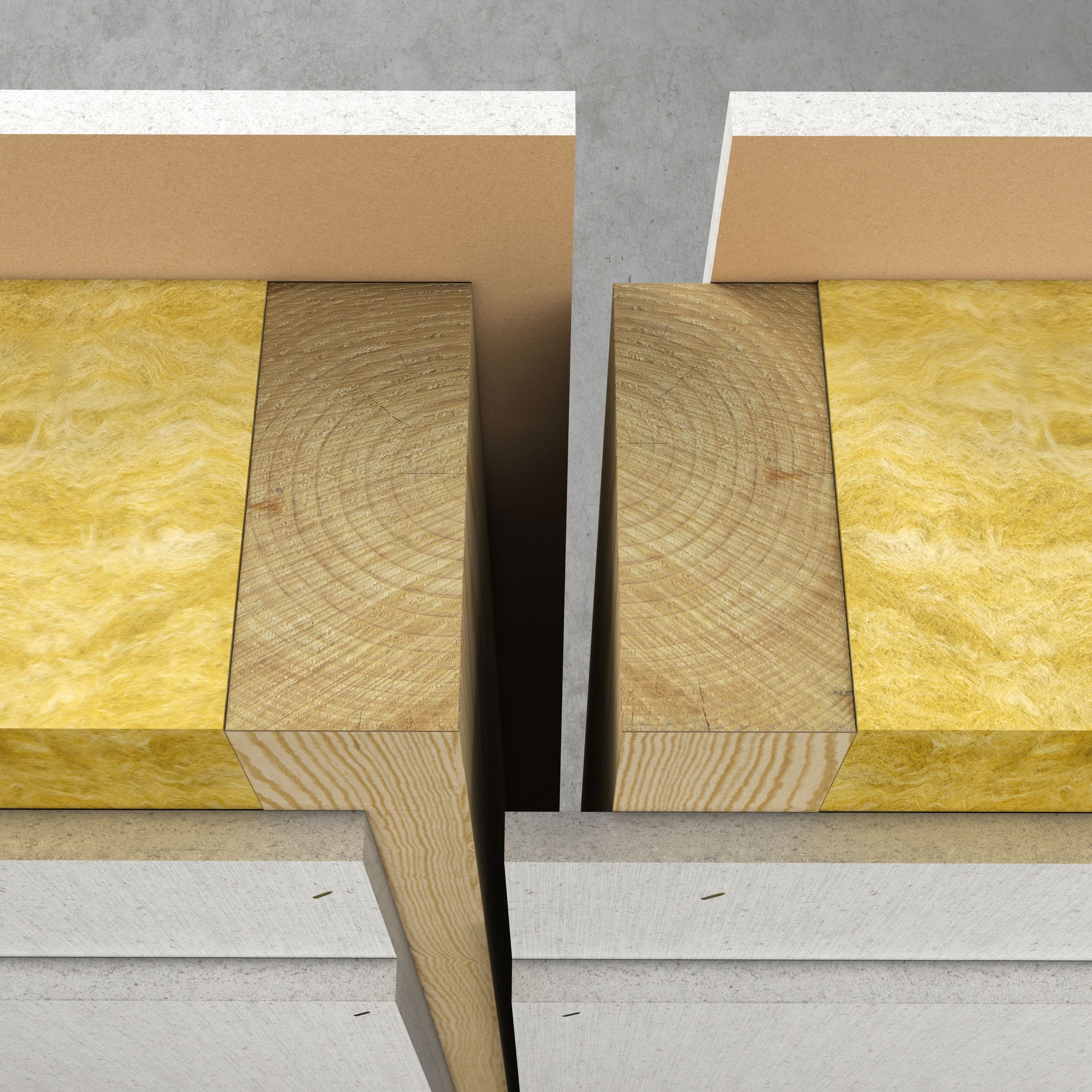

Detail spojení panelů – svislá spára

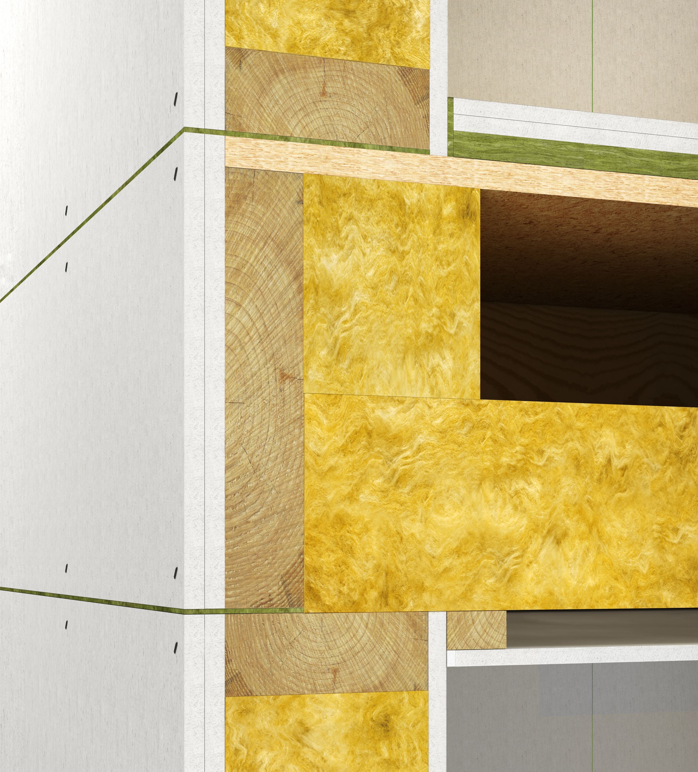

Detail napojení – obvodové stěny a stropní konstrukce

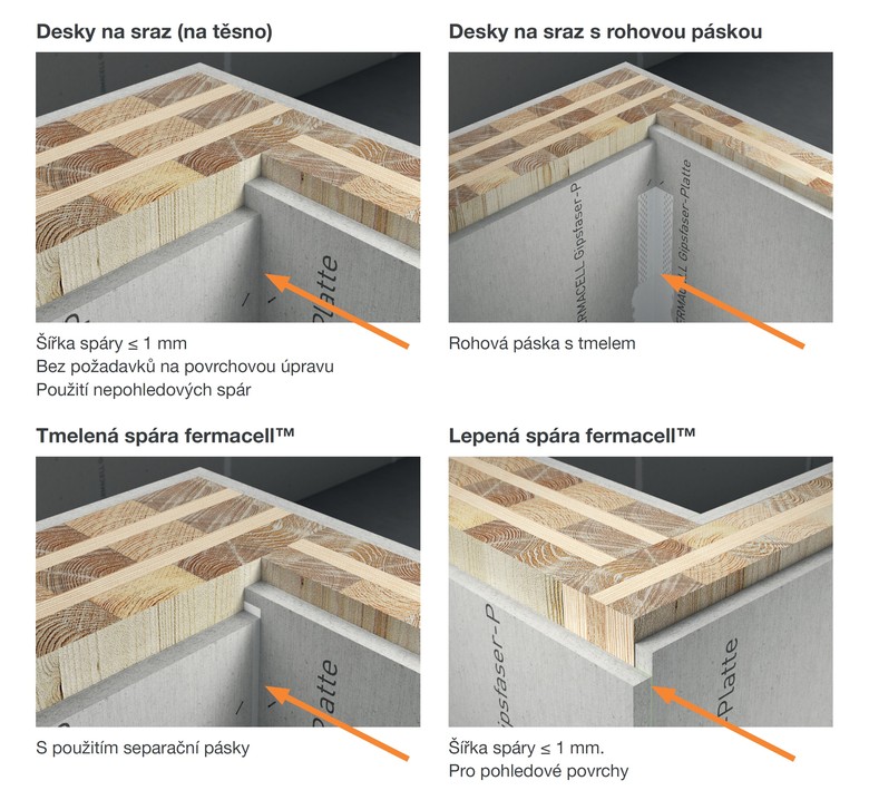

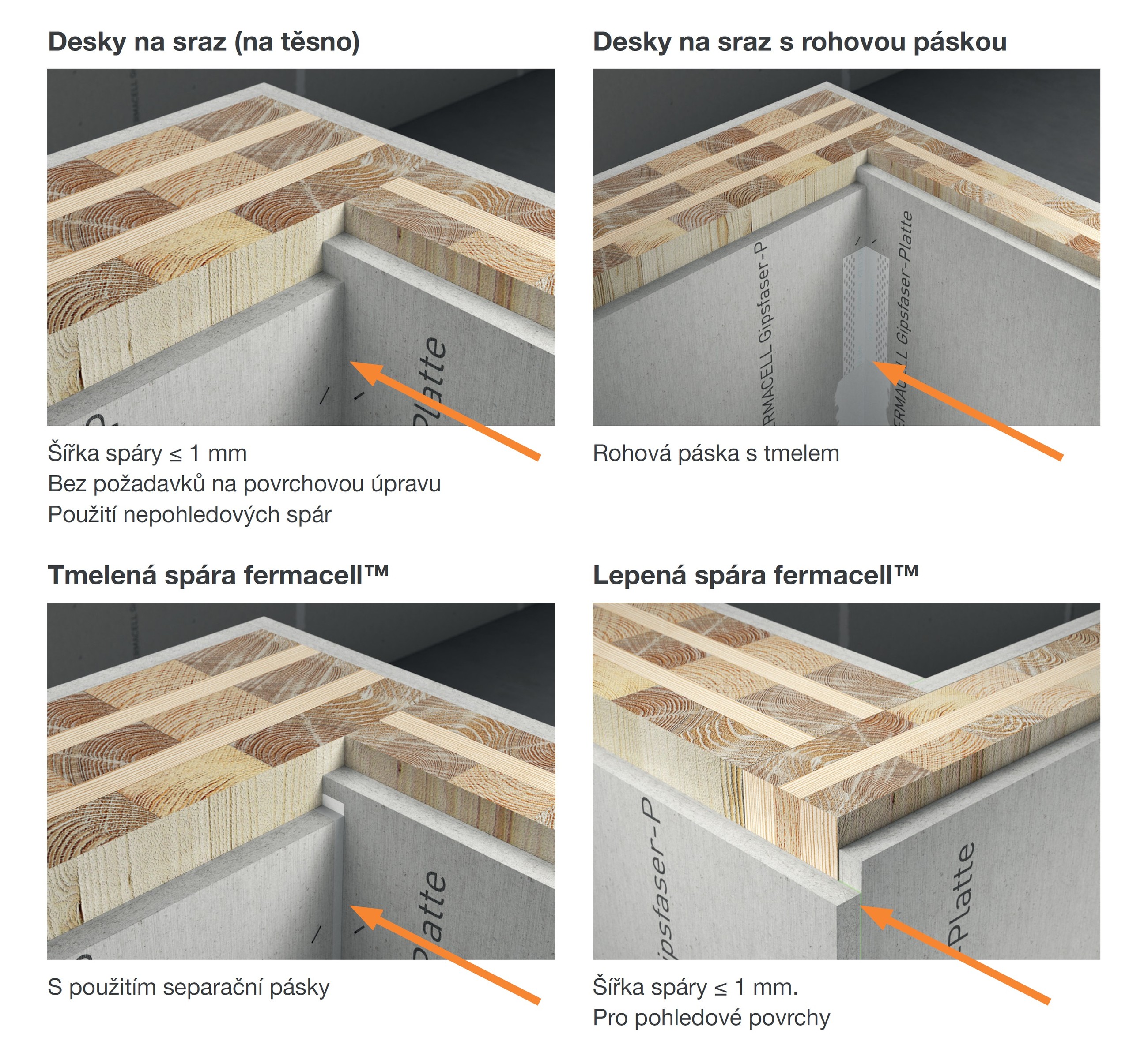

Spárovací techniky s deskami fermacell® u CLT panelů
