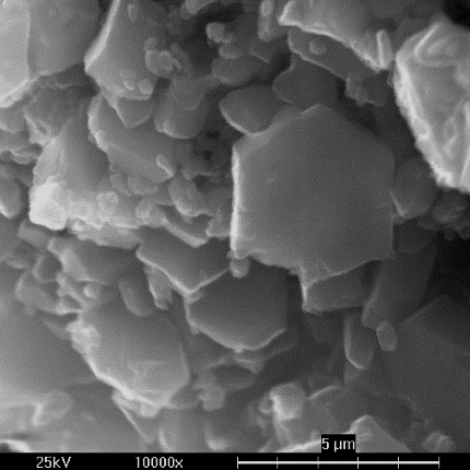

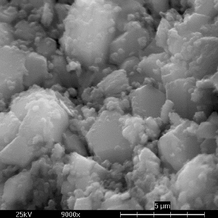

Vzniklá kaše se přepustí do jámy, kde se nechá určitou dobu odležet. Názory na dobu odležení jsou různé, uvádí se v rozmezí 6 měsíců až několik let. Odležení vápenné kaše je nutné, vede k rozpojení aglomerátů zrn hydroxidu a ustanovení reologické rovnováhy. Plastifikační schopnost je dána vznikem hydrogelu, který se vytváří na povrchu malých krystalků hydroxidu s neodstranitelnou vrstvou vody. Reologické vlastnosti lze zlepšit mechanickou aktivací, jíž se rozruší nahodilé shluky krystalů hydroxidu vápenatého. Na obr. 1 je dokumentován vznik hydrogelu ve vápenné kaši a jeho vývoj v čase.
Obr. 1a: Vývoj hydrogelu ve vápenné kaši (čerstvá kaše)
Obr. 1b: Vývoj hydrogelu ve vápenné kaši (kaše po 1 měsíci)
Obr. 1c: Vývoj hydrogelu ve vápenné kaši (kaše po 3 měsících)
Obr. 1: Vývoj hydrogelu ve vápenné kaši (čerstvá kaše – vlevo, kaše po 1 měsíci – uprostřed, kaše po 3 měsících – vpravo)

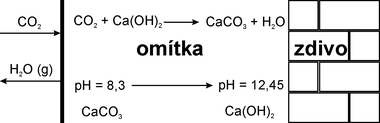

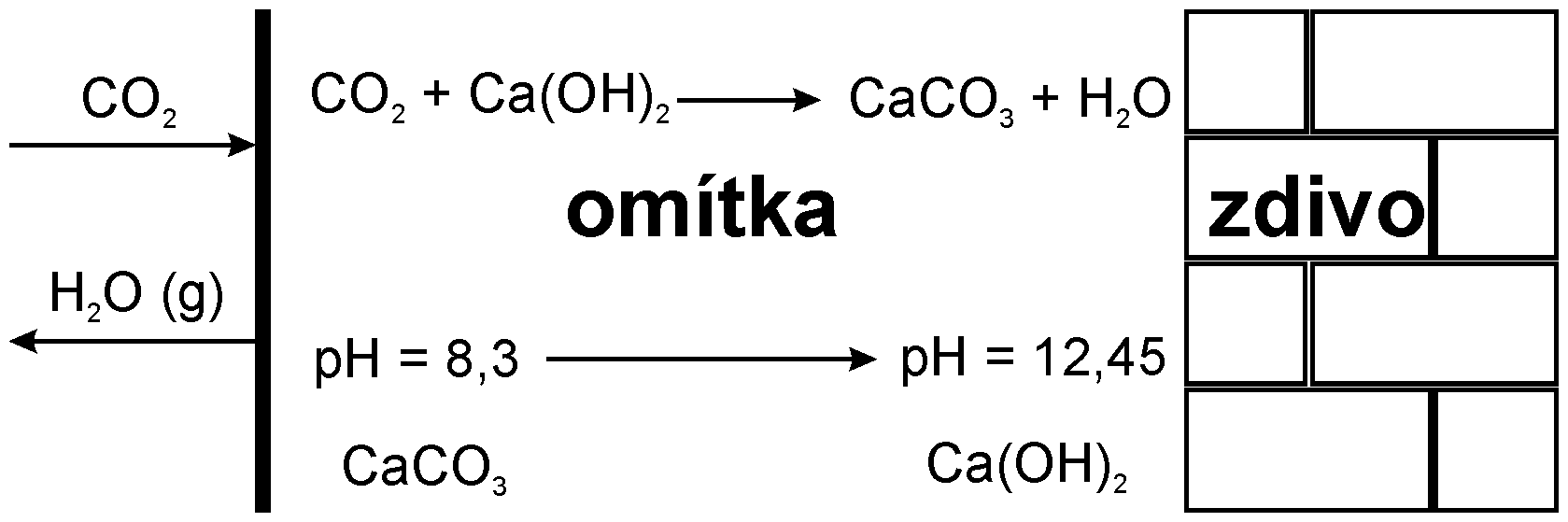

Obr. 2: Proces karbonatace vápenné omítky
Tvrdnutí vápna je výsledek jeho reakce se vzdušným oxidem uhličitým. Tento proces, nazývaný karbonatace, probíhá v omítce velmi pomalu a je řízen difuzí oxidu uhličitého do pórového systému omítky, který se vytvořil z omítkové směsi po odsátí vody nasákavým zdicím materiálem. Hodnota pH čerstvé vápenné malty je 12,45, ztvrdlá malta po zkarbonatování veškerého hydroxidu vápenatého má pH 8,3 (obr. 2).

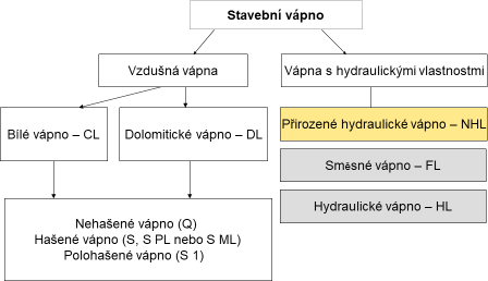

Obr. 3: Druhy stavebního vápna podle ČSN EN 459-1
Vápna vyráběná v minulosti měla jinou kvalitu v porovnání s vápny dnes vyráběnými. Na výrobu vápna se používaly vápence v daném místě dostupné, často s obsahem jílů, surovina byla hodnocena vizuálně, bez chemických analýz. Technologie výroby byla na úrovni tehdejších znalostí a možností. Vápna byla měkce pálená, na teplotu do 1000 °C, obsahovala nedopal a také popel z paliva, který přispívá reakcí s vápnem k tvorbě pevné struktury vápenného pojiva. Obsah jílů ve vápenci způsoboval částečnou hydraulicitu vápna. V současné době je složení, kvalita a zkoušení vlastností vápna určena normou ČSN EN 459-1 a ČSN EN 459-2. Vápna se dělí na vzdušná a vápna s hydraulickými vlastnostmi (obr. 3).
Vzdušná vápna se dělí na bílé a dolomitické a třídí se na základě obsahu CaO a MgO (obsah MgO max. 5 % pro všechny třídy) do pěti tříd, přičemž číslo v označení představuje jejich sumu, u dolomitických vápen je uveden minimální obsah MgO. Ve stavebnictví se nejčastěji používá bílé vápno v kvalitě CL 90, ve formě vápenného hydrátu, kde deklarovaný obsah Σ(CaO + MgO) je 93 až 96 %.
Hydraulická vápna se dělí do 3 kategorií – přirozené hydraulické vápno (NHL), směsné vápno (FL) a hydraulické vápno (HL), a hodnotí se podle minimální 28denní pevnosti v tlaku (2, 3,5 a 5 MPa) a obsahu volného vápna.
Přirozené hydraulické vápno (NHL) je svým složením podobné hydraulickým vápnům vyráběným v minulosti a je vhodné pro použití při obnově památek. Směsné vápno (FL) je směsí vápenného hydrátu a hydraulické a/nebo pucolánové příměsi, je definováno v 9 kategoriích, hodnotí se podle pevnosti v tlaku a obsahu volného vápna (15 až 80 %). Toto vápno je vhodné na obnovu památek v závislosti na druhu použitého pucolánu.
Hydraulické vápno (HL) je podobně směsí vápenného hydrátu a reaktivní příměsi, je definováno ve 3 kategoriích, hodnotí se podle pevnosti v tlaku a obsahu volného vápna, který je nízký (4 až 10 %).

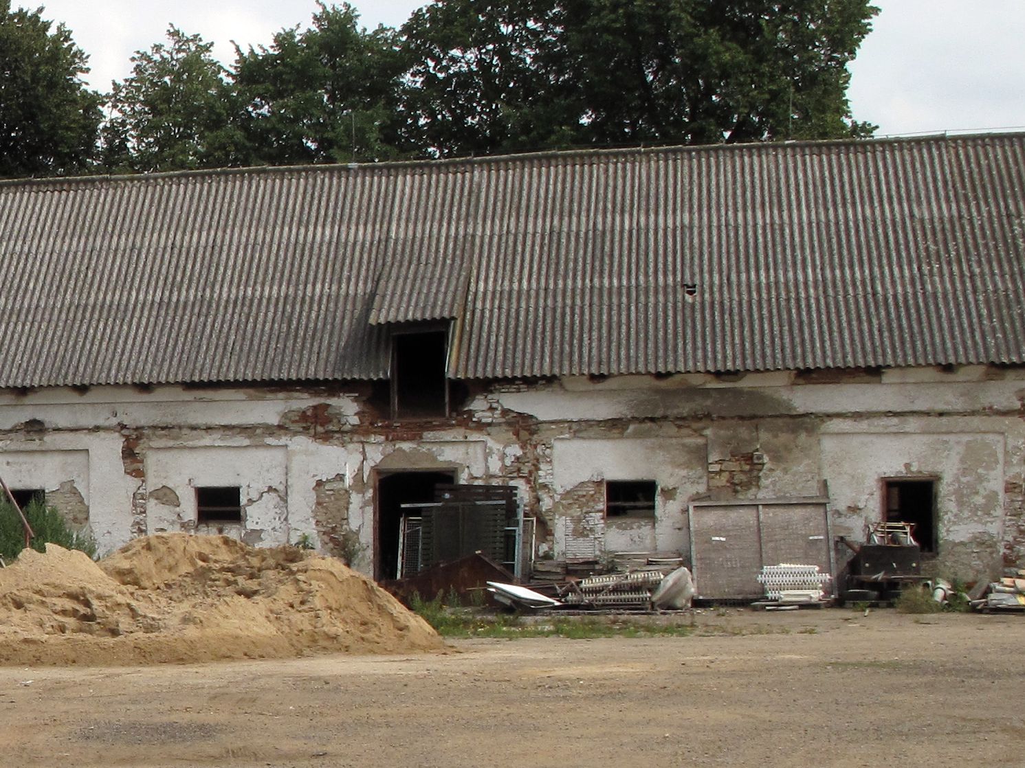

Obr. 4: Písek volně ložený ve dvoře zemědělské usedlosti bývá kontaminován dusičnany
Při značném poškození omítky a její nesoudržnosti, kde není možno z cenových důvodů uplatnit restaurátorský zásah, se omítka obnovuje odstraněním porušené a nanesením opravné malty. Na základě získaných výsledků analýzy se připraví z vhodných dostupných materiálů maltová směs, která je aplikována na zdivo.
Vhodné je použití místních písků (pokud se v dané lokalitě stále těží), ale v žádném případě se nesmí použít písek z původní degradované omítky. Omítka často degraduje vlivem krystalizujících solí, které se z písku neodstraní, a tím by se soli zanášely do nových omítek. Podobně se nesmí používat písek skladovaný v nevhodných podmínkách: např. podél komunikací solených chloridy nebo na zeminách kontaminovaných dusičnany (areály hospodářských usedlostí, hřbitovů apod.).
