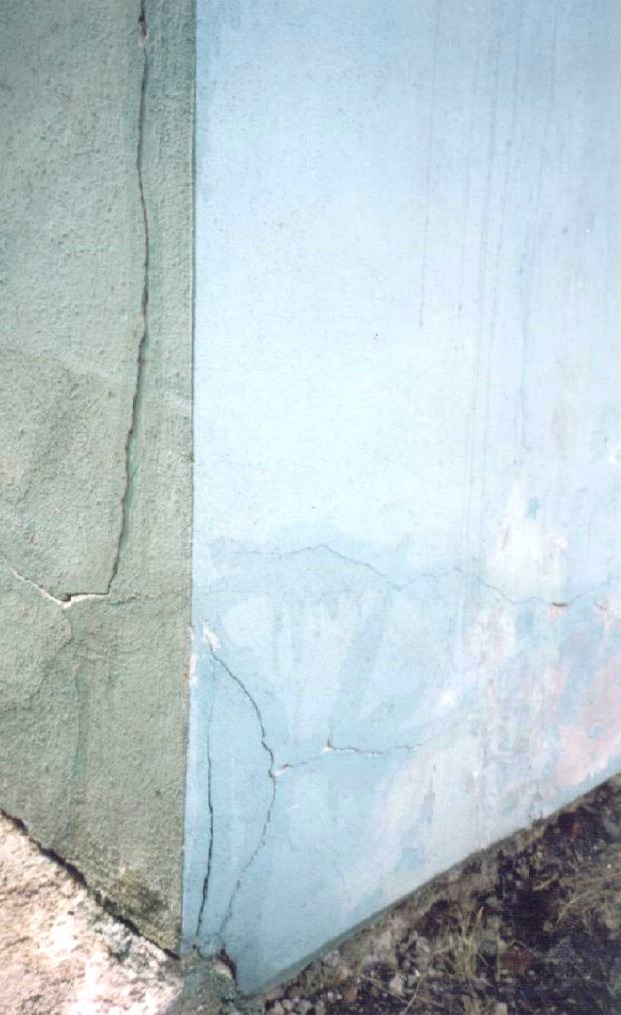

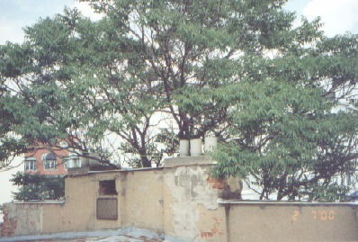

  1. Posuzovaný strom je jasan, který má ve výšce cca 1 m nad terénem průměr kmenu 600 mm a přečnívá přes štítovou nadezdívku střechy modlitebny odhadem 6 m (obr. 1). Tím, že povrch střechy zadního objekt nad terénem dosahuje necelých 16 m, výška stromu od terénu je cca 21 m.
    Obr. 1. Rozvinutá koruna stromu zastiňující okolní zástavbu

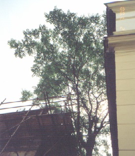

    Obr. 2. Jasan si razil cestu vzhůru za světlem v úzké proluce

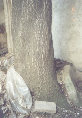

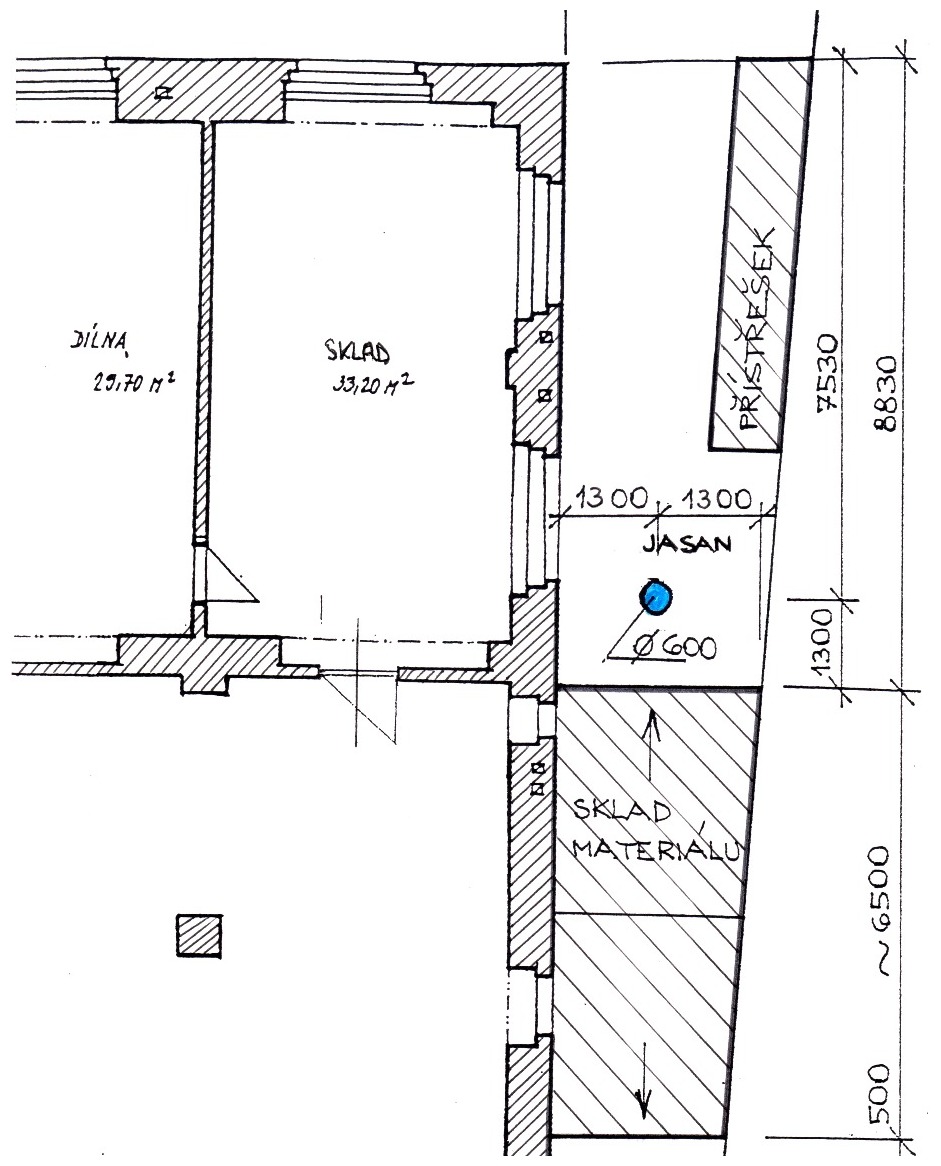

  2. Strom má mohutnou korunu, poněvadž stávající zástavba přibližně stejné výšky mu nedovoluje dostatečné proslunění, a proto korunu rozestřel až nad jejich střechami (obr. 2). Vysoký kmen stromu se pne v úzké proluce mezi sousedními objekty (obr. 3) a jeho pata v těsné blízkosti štítové stěny hlavního sálu osově vzdálená 1,30 m od štítové stěny (obr. 4) je dokladem toho, že kořeny musí zasahovat až k cihelné suterénní stěně nebo dokonce mohou prorůstat spárami dovnitř zdiva v propustné štěrkopískové okolní zemině. Jelikož podzemní prostory jsou bez jakékoliv hydroizolace, mohou kořeny stromů ovlivňovat i vlhkostní režim v suterénních stěnách, kde příčinou vlhnutí je kapilární vzlínavost.
    Obr. 3. Pata kmenu v blízkosti štítové stěny objektu
    Obr. 4. Půdorys suterénu veřejné budovy

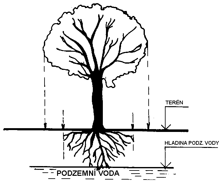

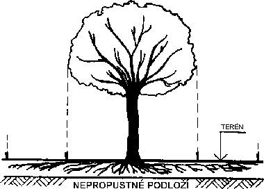

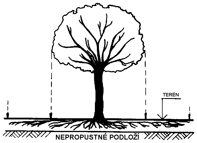

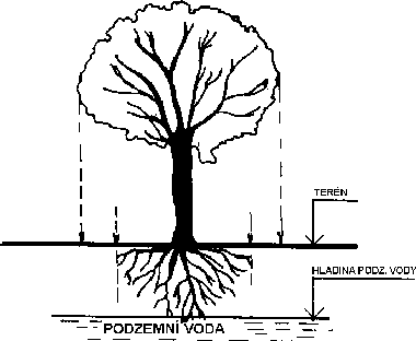

Na fyziologicky mělkých půdách, kde kořeny rostou jen do malé hloubky, může být půdorys kořenů značně větší než půdorys koruny (obr. 5). Strom však může čerpat i ze zásob podzemní vody, jsou-li jeho kořeny dostatečně hluboko (obr. 6).
Obr. 5. Schéma půdorysu koruny a zakořenění stromů v mělké půdě na nepropustném podloží
Obr. 6. Schéma půdorysu koruny a zakořenění stromů v hluboké půdě s hladinou podzemní vody mimo dosah nejhlubších kořenů
Velmi důležitou živinou pro stromy je i voda zajišťující termoregulaci asimilačního systému. V listech dochází k hlavnímu metabolickému procesu – fotosyntéze. Listy vystavené slunečnímu záření absorbují velké množství zářivé energie měnící se v teplo, které je odváděno vodou. Voda (její množství činí asi 98 % veškeré vody přijaté z půdy) se pak vypařuje z povrchu listů v procesu transpirace. Jedná se o nemalé množství vody, jejíž nedostatek zejména v letních měsících může vyvolat odumírání stromů. U jasanu toto nebezpečí nehrozí, poněvadž okolní štěrkopísková zemina je propustná a podzemní voda pod základovou spárou nemá v důsledku „spojených nádob“ s vodou protékající řeky příliš kolísavou polohu.
Kvantita vody, kterou strom potřebuje z půdy ke svému růstu, je ovlivněna jednak jeho kořenovým systémem, jednak jeho plošným rozsahem zakořenění – půdorysem kořenů a jejich hloubkou. Na fyziologicky mělkých půdách, kde kořeny rostou jen do malé hloubky, může být půdorys kořenů značně větší než půdorys koruny. Strom však může čerpat i ze zásob podzemní vody, jsou-li jeho kořeny dostatečně hluboko. V tomto případě může být větší půdorys koruny, jak to dokládá následující schéma. Přizpůsobení vzrostlých stromů změně vnějších podmínek může trvat i několik let, přičemž si jednotlivé druhy zachovávají určitý charakter kořenového systému – tabulka 1. Množství vody odebírané z půdy ovlivňuje především hustota kořenového systému – tj. celková délka kořenů v jednotce objemu půdy v přepočtu na jednotku plochy povrchu půdy. Podle tabulky 2 existují 3 druhy prokořenění [2].

Strom svojí polohou nesplňuje požadavky uvedené v tabulce 3 ani zásady uvedené v anglických předpisech. Tento strom nepatří mezi chráněné typy, není náročný na živiny a vykazuje poměrně velkou rychlost růstu (jeho současná výška i s košatou korunou (obr. 1) dosahuje cca 21 m. Nemá ani žádný ekologický význam, neboť roste v úzké proluce a zastiňuje sousední budovy. V podzimním období opadávané listí znečišťuje sousední střechy (obr. 1, 2 a 4), což vyžaduje jejich zvýšenou údržbu a přispívá ke zvýšení rizika chemické koroze povrchového plechu (obr. 1).
Tím, že kořenový systém se nachází v mohutné propustné štěrkopískové vrstvě s možností kapilárního vzlínání vlhkosti z poměrně nízké úrovně hladiny podzemní vody, je pravděpodobné, že kořeny mohutného stromu mohou prorůstat do cihelného zdiva tloušťky více než 600 mm suterénní stěny zadního objektu, kde způsobují na jižní straně objektu trhliny (obr. 7). K tomuto předpokladu přispívá i skutečnost, že podle tabulky 1 a 2 hluboké a dlouhé kořeny mají husté prokořenění. Navíc kmen vzdálený od suterénní stěny pouze 1,3 m zasahuje svými kořeny mnohem blíže umístěný jednopodlažní sousední sklad materiálu.
