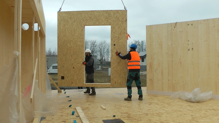

Projekty staveb, na nichž týmy pracovaly dva roky, byly prezentované graficky nebo na modelech a zejména pak tzv. demonstračními jednotkami, tedy skutečnými domy o půdorysných rozměrech přibližně 10×10 m. Na stavbu těchto jednotek měli studenti na výstavní ploše ve Wuppertalu pouhé dva týdny. To samozřejmě vedlo k maximální prefabrikaci konstrukcí a dopravě co nejvíce dokončených dílů, které byly v Německu sestaveny do konečné podoby.

I Česká republika měla v soutěži své zástupce. Byli jimi studenti z ČVUT v týmu FirstLife, kteří prezentovali stejnojmenný projekt nástavby kolejí Větrník v Praze. FirstLife na přední umístění nakonec nedosáhl, což pro členy týmu bylo jistě zklamání. Nutno ale dodat, že celá soutěž byla nepředstavitelně náročná a konkurence velice tvrdá. Týmu FirstLife se podařilo dokončit dům ve 14denním termínu soutěže, což zdaleka všechny týmy nezvládly. FirstLife také bodoval v kategorii Komfort domu, jejíž součástí bylo i měření průvzdušnosti obálky budovy. V tom dosáhli čeští studenti vůbec nejlepších výsledků ze všech demonstračních jednotek.
Stavbu českého domu FirstLife jsme dvěma reportážemi sledovali již v Buštěhradě, kde studenti z ČVUT stavěli dům „nanečisto“ a v maximální míře kompletovali veškeré konstrukce, později převezené do Německa. O probíhající stavbě domu v Německu a náročné logistice jsme hovořili s prof. Janem Tywoniakem, vyučujícím členem týmu FirstLife a zástupcem vedoucího katedry Konstrukcí pozemních staveb na pražské Fakultě stavební.
