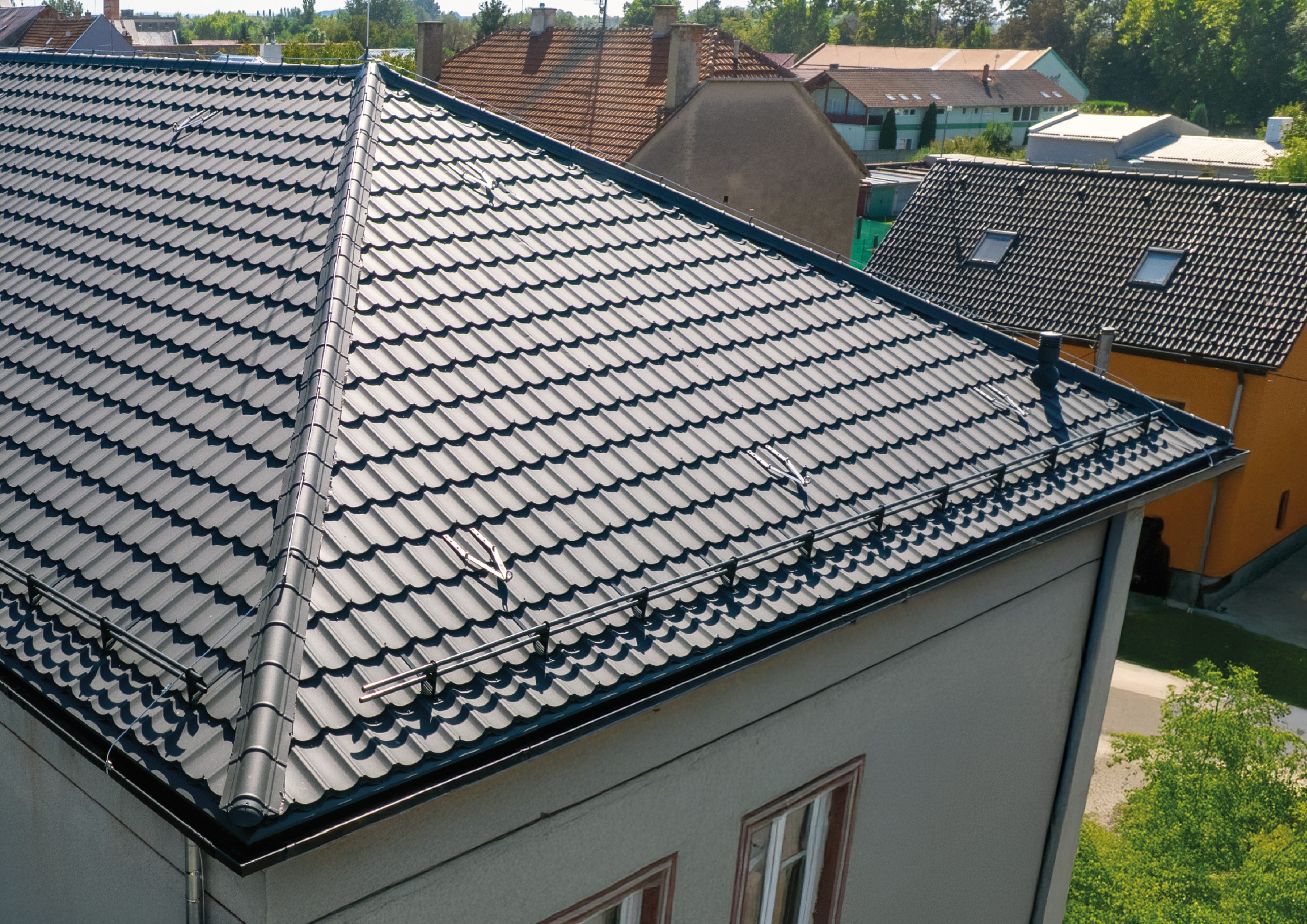

Kotvicí bod zabezpečí osobu při pohybu po střeše jednoduše a bez složitých logistických operací. Zdroj: SATJAM
Ať už jde o kontrolu stavu, revizi komína nebo instalaci nejrůznějších technologií, pro podobné činnosti je nutné zajistit bezpečný pohyb po střeše a zamezit pádu dané osoby. K tomuto účelu lze využít různé způsoby, například postavit lešení nebo nainstalovat záchytné konstrukce. Ekonomicky efektivnější alternativu představuje unikátní novinka – kotvicí bod SATJAM. „Motivací pro vytvoření kotvicího bodu pro nás byly jak současné legislativní požadavky, tak i naše filozofie, kterou je kvalitní a komplexní střešní systém. Při pohybu osoby po střeše je totiž nutné myslet také na bezpečnost při práci ve výškách. Právě tu dokáže kotvicí bod zajistit jednoduše a bez složitých logistických operací,“ říká Ing. Petr Tureček, produktový manažer společnosti SATJAM.

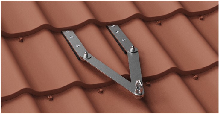

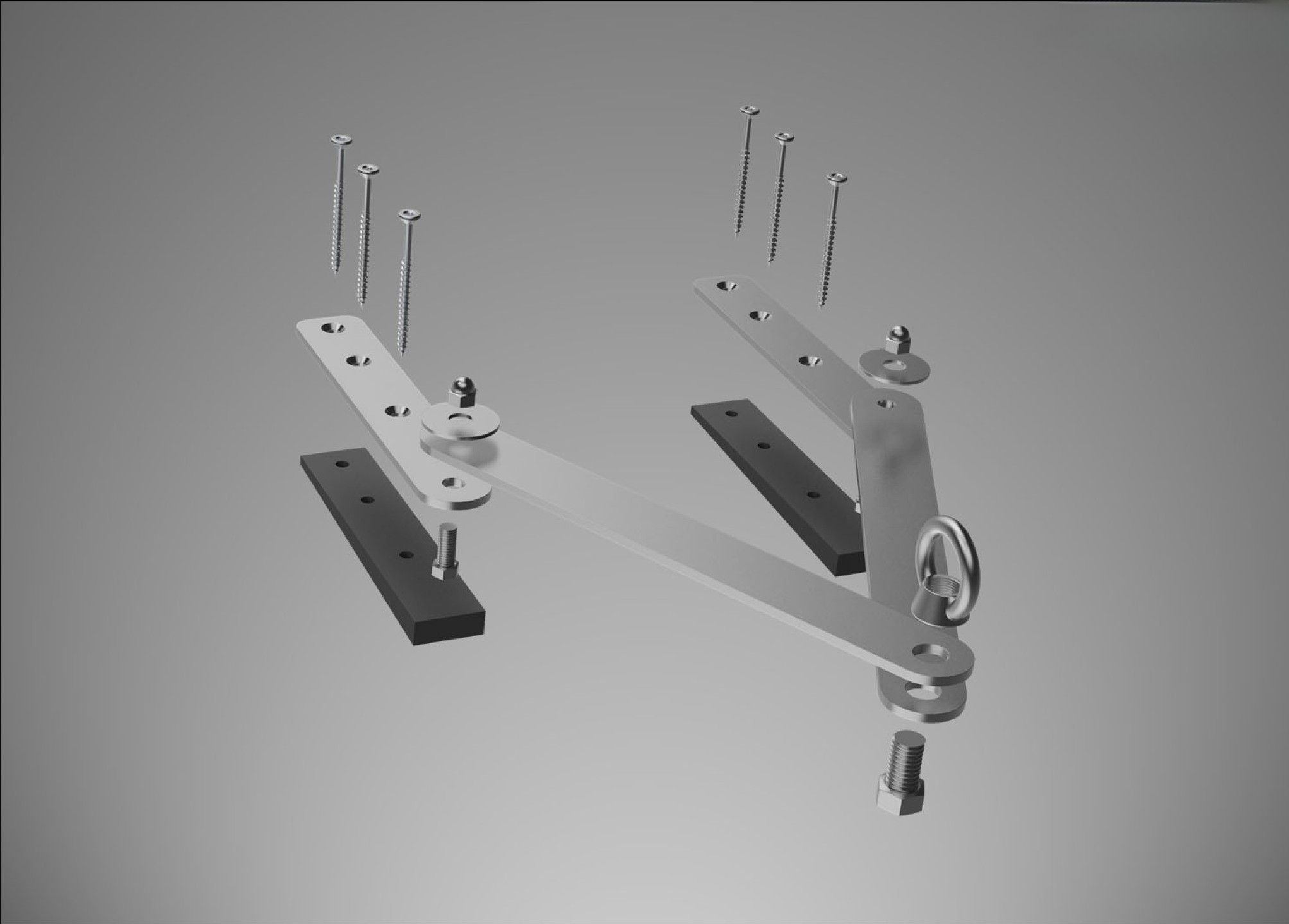

Použití nerezové oceli zaručuje vysokou pevnost, odolnost proti korozi a dlouhou životnost kotvícího bodu. Zdroj: SATJAM

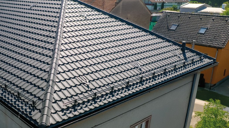

Použití nerezové oceli zaručuje vysokou pevnost, odolnost proti korozi a dlouhou životnost kotvícího bodu. Kotvicí bod slouží k upevnění jisticího lana a na střeše tak vytváří bezpečné podmínky pro pohyb osob. Bezpečnost a spolehlivost kotvicího bodu je řešena návrhem a zkoušením dle ČSN EN 795:2013. Je testovaný na 12 kN statického zatíženi a 9 kN dynamického zatíženi. Kotvící bod je vyroben z nerezové oceli, která zaručuje vysokou pevnost, odolnost proti korozi a dlouhou životnost prvku. Navržen je pro zajištění jedné osoby v jednom směru pádu. Nelze jej tedy využít při jištění například přes hřeben. Pokud je nutné zabezpečit pohybující se osoby i na jiných plochách střechy, je nutné na každou z nich instalovat samostatný prvek nebo prvky.

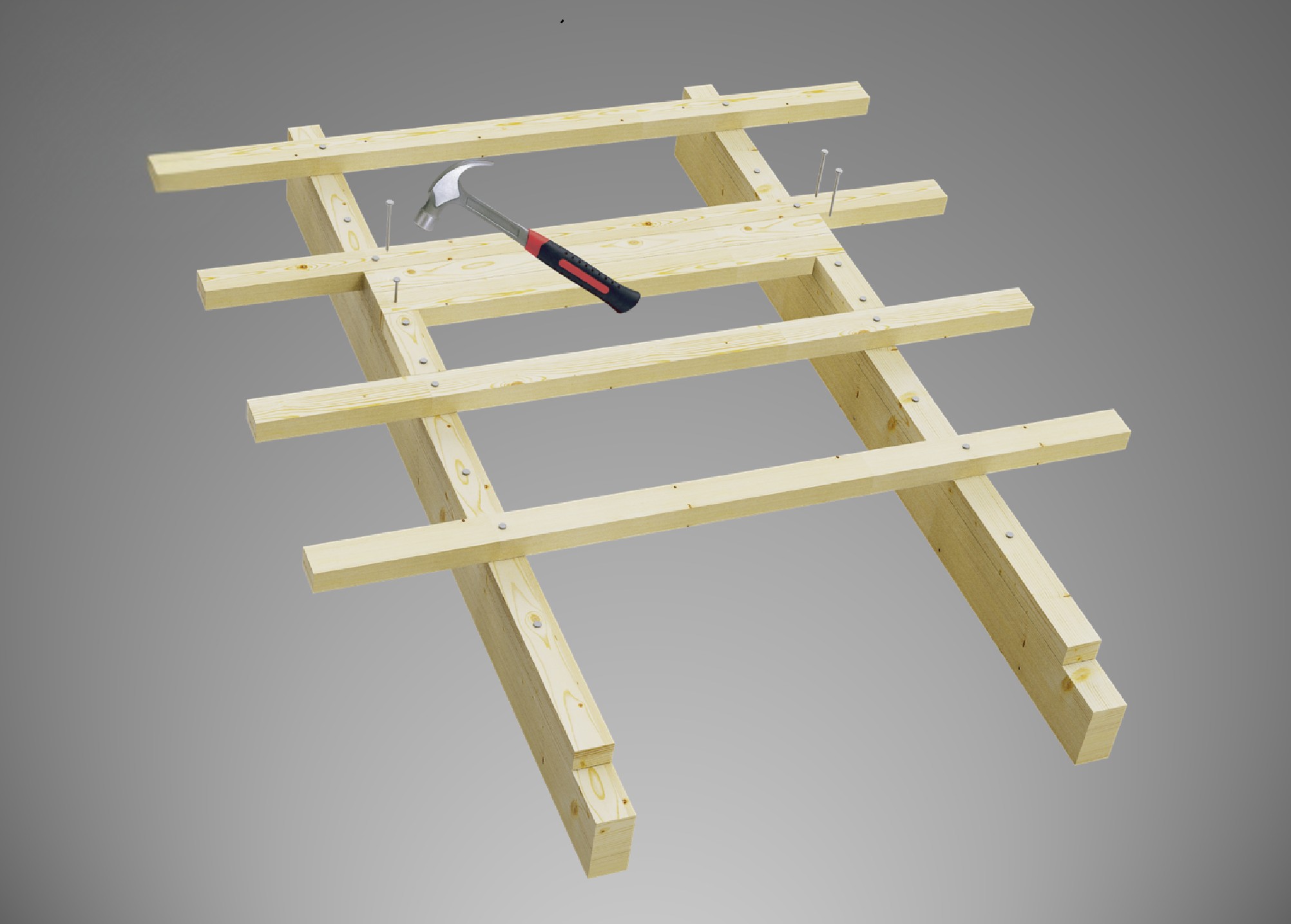

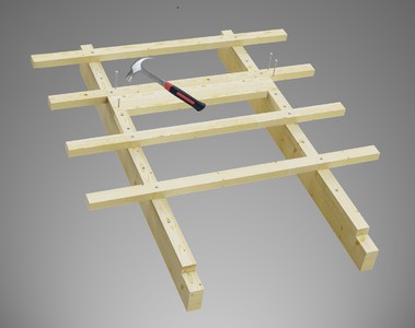

SATJAM – laťování Před montáží krytiny se upraví laťování pod kotvicím bodem. Přidají se dvě latě a rozpěrné špalíky.

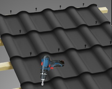

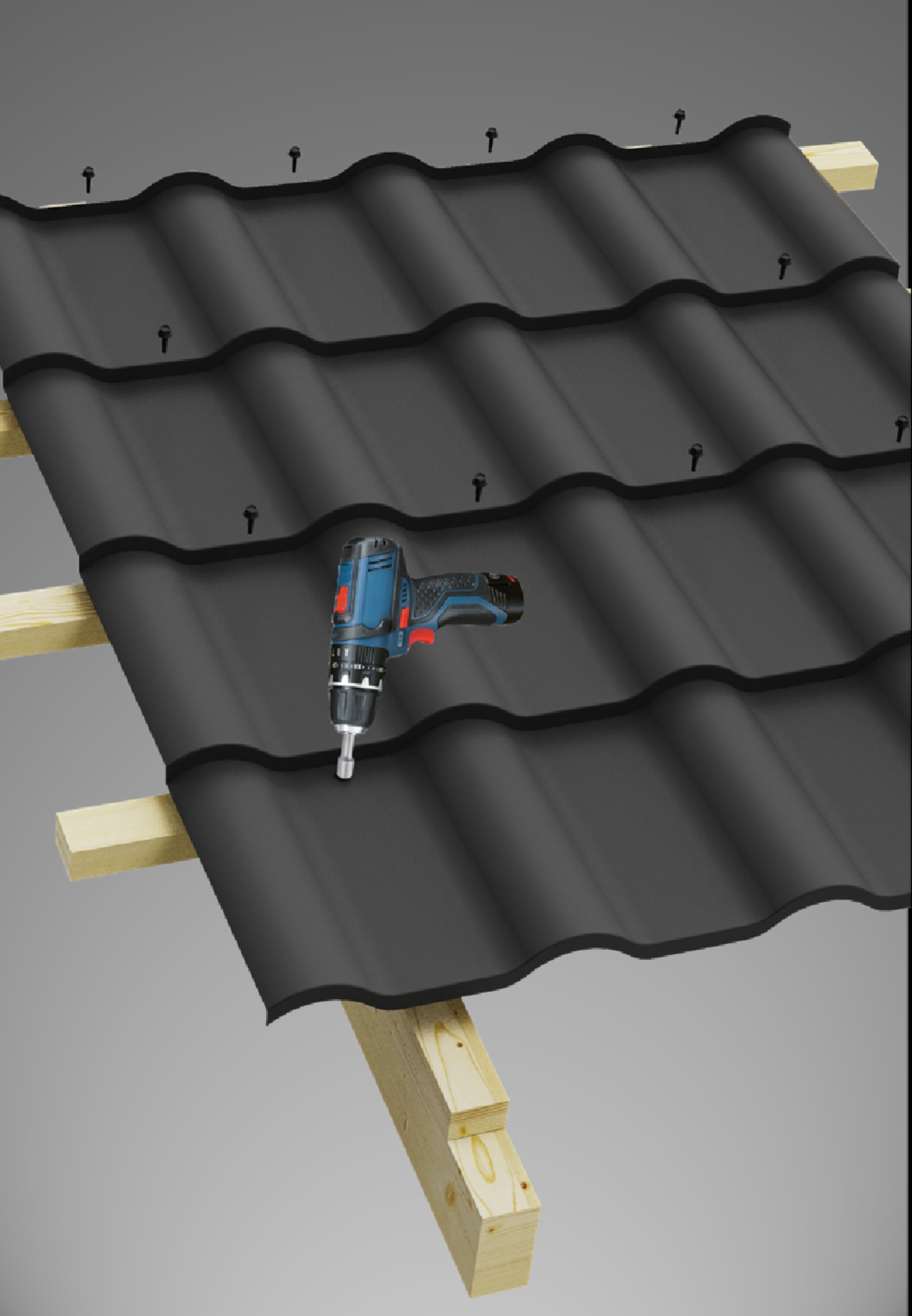

SATJAM – šroubování tašek Krytina se v místě kolem kotvícího bodu přišroubuje v každé vlně krytiny k podkladu.

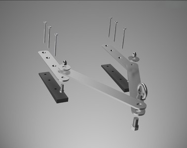

SATJAM – kotvení tašek Podle přiloženého schématu se smontuje kotvící bod z jednotlivých komponentů v balení.

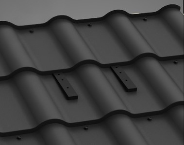

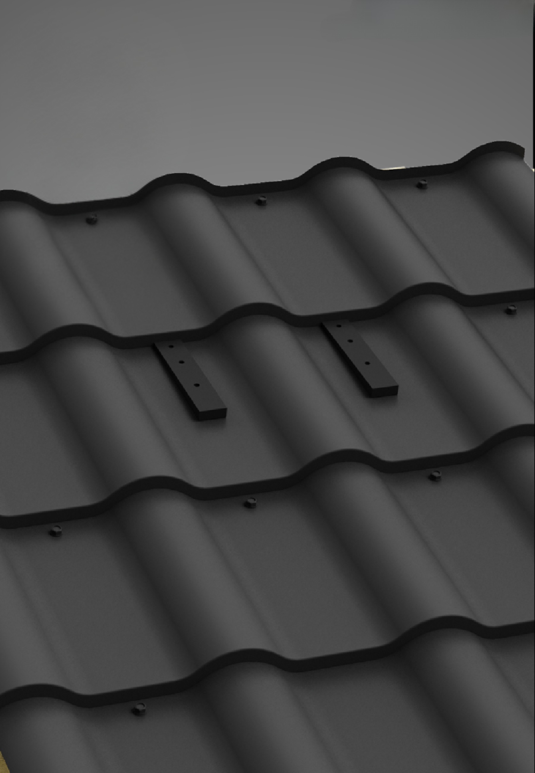

SATJAM – kotvící podložky Pod kotvicí bod se přes vlnu krytiny umístí pryžové podložky tak, aby se nižší strana klínu dotýkala prolisu krytiny ve středu spodní vlny profilace krytiny. Otvory v těchto podložkách poslouží jako šablona pro předvrtání otvorů průměru 4 mm.

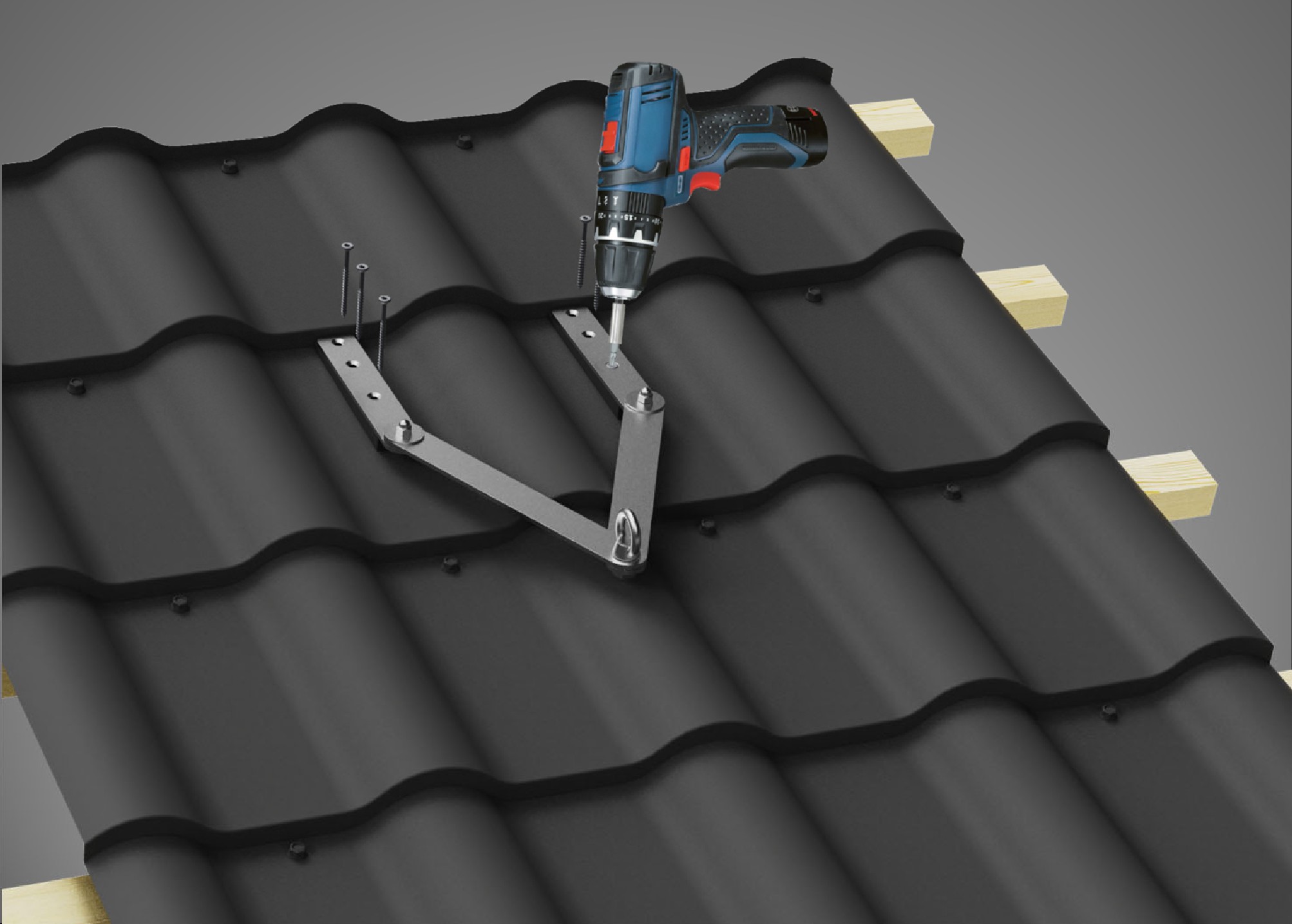

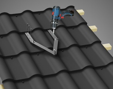

SATJAM – kotvení tašek Kotvicí bod se usadí na tyto pryžové podložky a přišroubuje se přiloženými nerezovými šrouby s těsněním do podkladu. Utáhne se momentem 7 Nm. Nesmí se ovšem kotvit na poslední vlnu panelu pod hřebenem.
