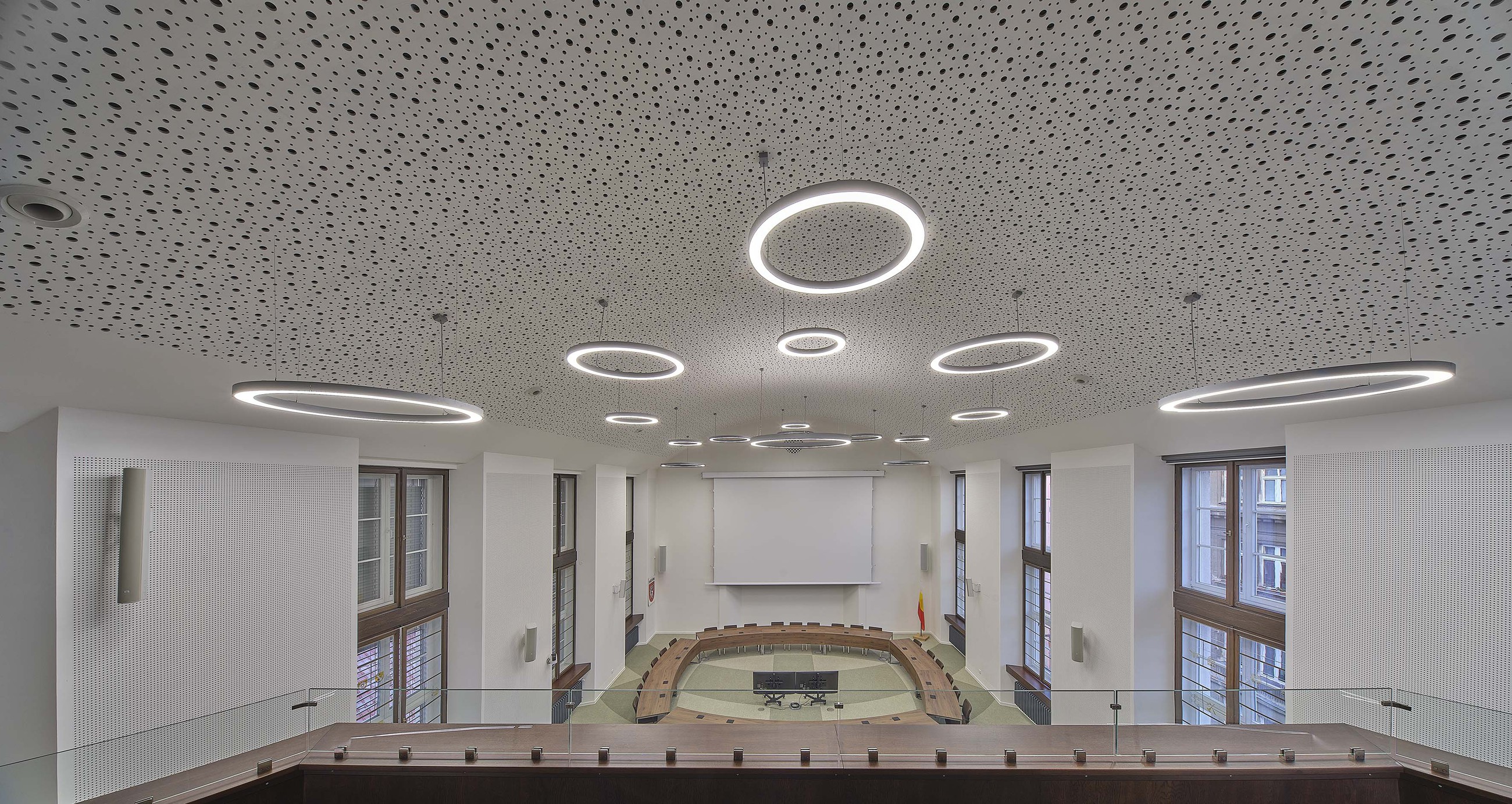

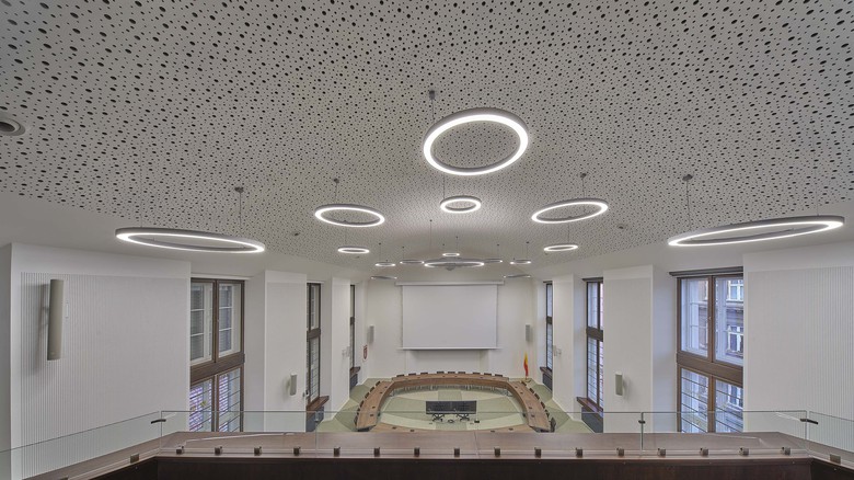

Ve Společenském sálu v Děčíně je k vidění celý sortiment perforovaných akustických desek Rigitone.

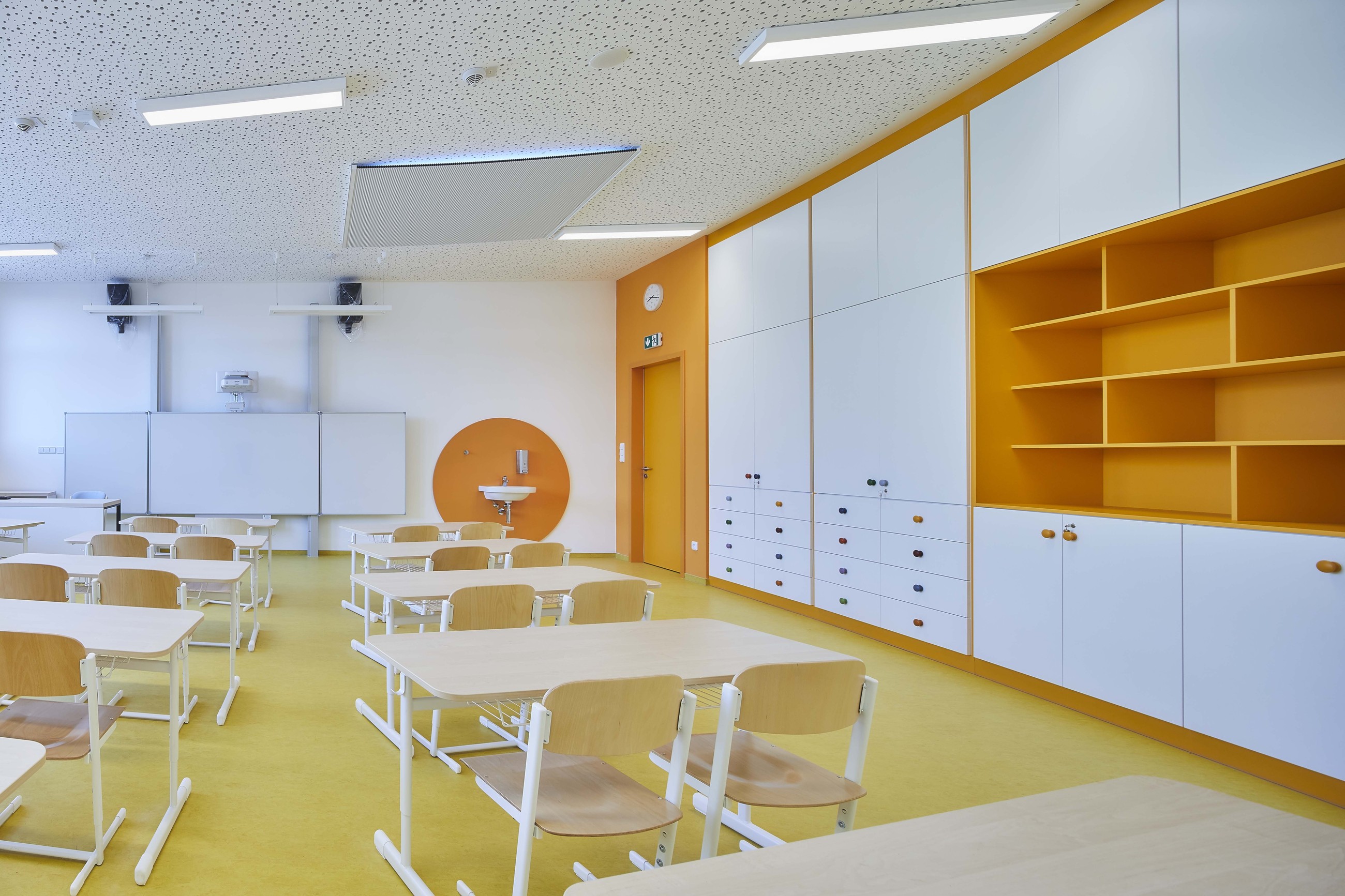

U místností, kde je klíčová doba dozvuku a srozumitelnost mluveného slova (např. učebny nebo posluchárny), je ideální řešit akustiku už v návrhu. Důležitou roli hraje vyvážená kombinace zvukově pohltivých a odrazivých ploch, která usměrní šíření zvuku v celém prostoru.
Akustické podhledy z desek Rigitone nebo Gyptone BIG dávají projektantům možnost tyto vlastnosti přizpůsobit charakteru interiéru. Desky lze navíc použít nejen na strop, ale také na svislé konstrukce. Tím se může akustika místnosti snadno a přesně doladit.

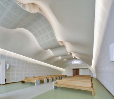

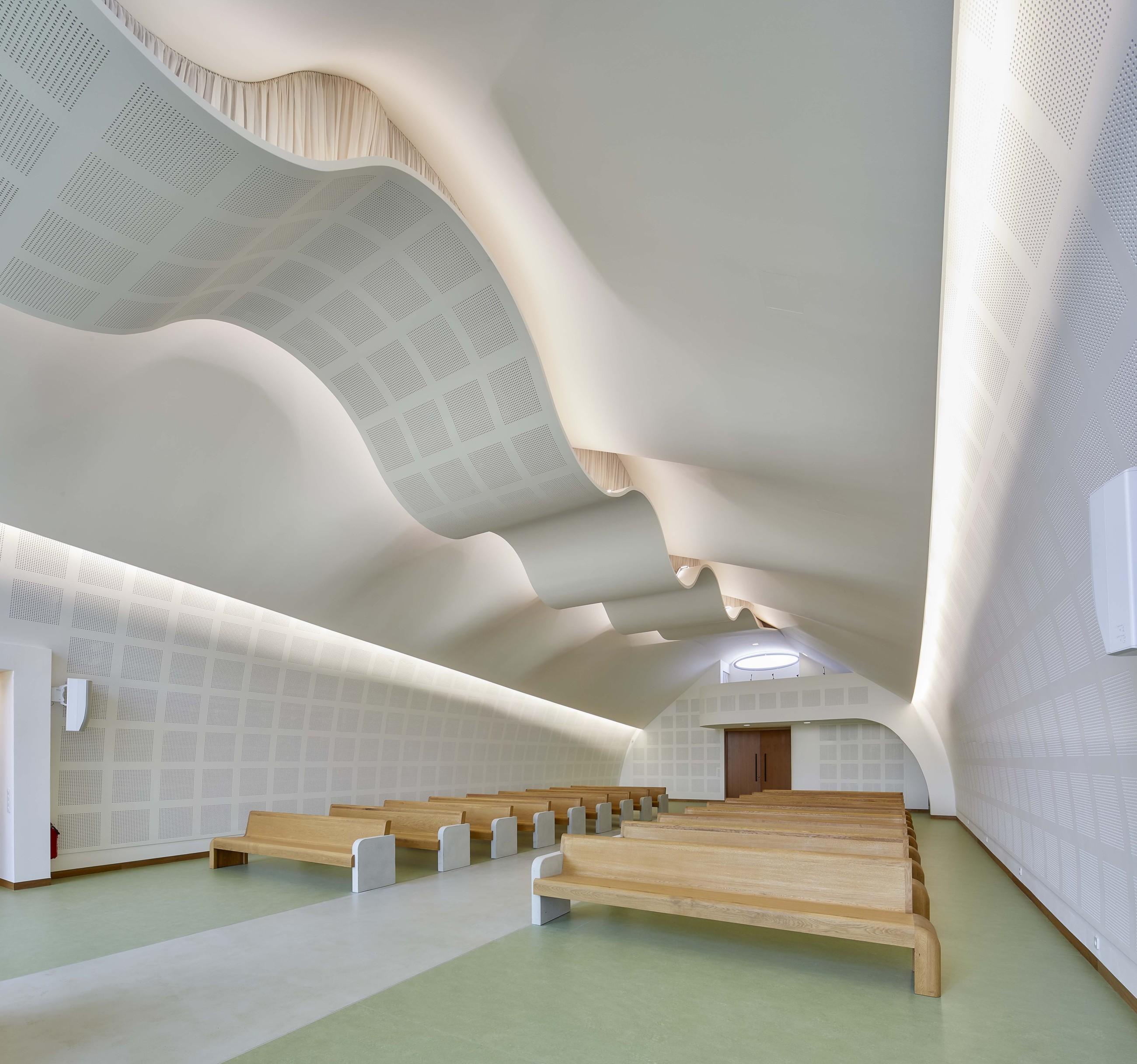

U perforovaných desek je možné vybírat z různých tvarů perforací i jejich uspořádání. Velmi efektně působí například ohebné sádrokartonové desky Gyptone BIG Curve, se kterými lze snadno vytvořit obloukové konstrukce.

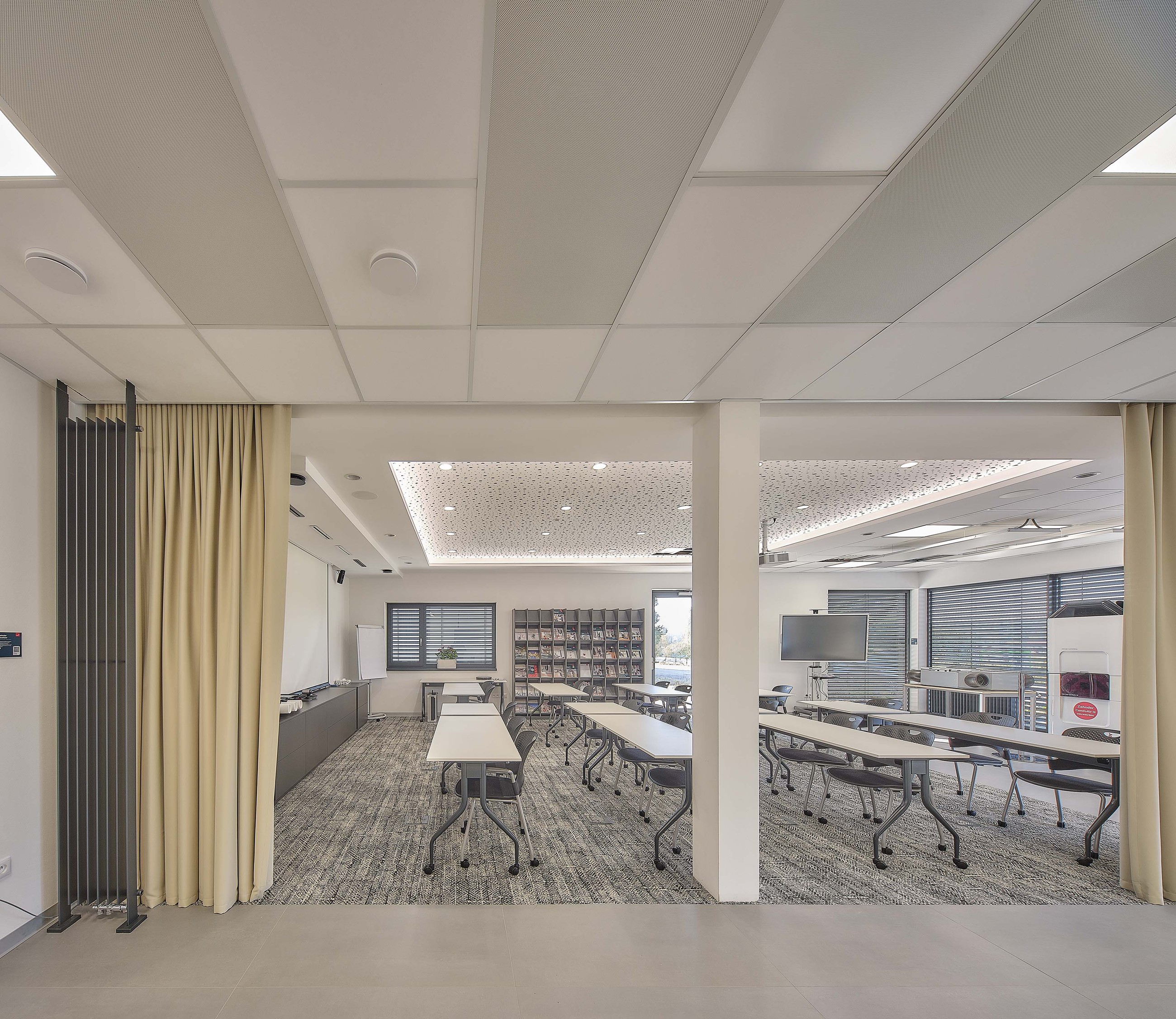

Suchá výstavba Rigips zdobí nové školicí centrum společností Zehnder a Instaltherm v Sezimově Ústí.

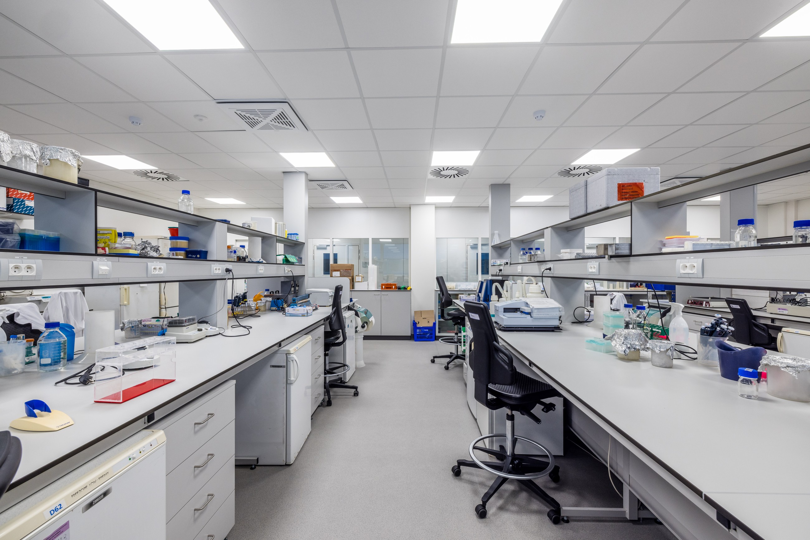

Hygienické podhledy snadno vydezinfikujete
Specifické požadavky platí pro zdravotnická zařízení, laboratoře nebo potravinářské provozy. Zde je důležitá hlavně snadná omyvatelnost povrchu a dlouhodobá provozní odolnost.
Pro takové aplikace navrhl Rigips podhledy s baktericidními a fungicidními účinky. Klíčovým prvkem jsou tu hygienické sádrové kazety Gyprex Bio/Asepta a minerální kazety Tonga Ultra Clean. Lze je omývat i dezinfikovat jak ručně, tak tlakovým zařízením.
