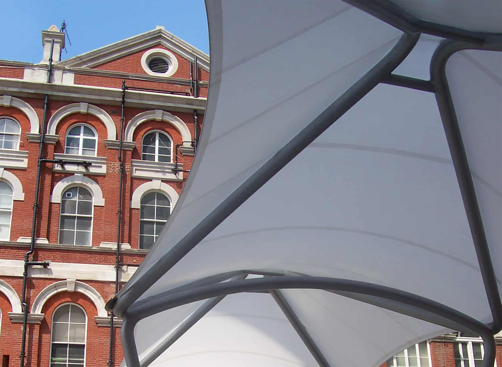

1. Úvod
Moderní tkané membránové konstrukce vynikají estetikou tvarů, jsou extrémně lehké, v současnosti snadno dostupné a využitelné pro dočasné i trvalé konstrukce. Materiál membrán lze volit z široké nabídky výrobců. Vhodnou volbou je jednovrstvá polyesterová tkanina (PES, PET) proložená vrstvami polymerů (PVC popř. PU, nebo akrylátovým či silikonovým polymerem, obvykle potažená fluoropolymerem PVDF) s trvanlivostí nejméně 20 let a umožňující spojování svařením nebo sešíváním (viz Précontraint FERRARI® [1], SATTLER PRO-TEX GmbH [2]). Poněkud dražší, nehořlavá a s trvanlivostí min. 35 let je skelná tkanina potažená PTFE (teflon) nebo silikonovou gumou, popř. oxidem titaničitým a spojuje se lepením. Drahým, avšak výborným materiálem je tkanina z expandovaných PTFE vláken potažená pružným fluoropolymerem (TENARA® [3]), s trvanlivostí min. 35 let. Jedná se o průsvitný materiál s možností skládání/ohýbání a spojovaný svařováním. V případě potřeby lze membrány i tepelně izolovat použitím materiálu Nanogel Aerogel™ vloženého mezi PTEF popř. PVC membrány (viz Tensotherm™ [4], s dalším povlakem akustickým nebo parozábranou), tvořící pružnou a průsvitnou deku s tloušťkou do 24 mm ukládanou do roštu. Pro méně náročné, dočasné membrány (s trvanlivostí do 10 let), lze použít též polyetylen s vysokou hustotou (HDPE) potažený polyetylenem s nízkou hustotou (LDPE), spojovaný sešíváním. K membránovým materiálům lze řadit i plastické fólie s tloušťkou 50÷500 μm používané zejména pro nafukovací polštáře, nejčastěji z ETFE (TEXLON®), popř. s horšími termomechanickými vlastnostmi z fluoroplastu THV.
Navrhování membránových konstrukcí a jejich podpůrných ocelových konstrukcí je dobře popsáno (viz Seidel [5], Jermoljev [6], Svoboda [7]). Výstižný postup uvedl v krocích Lewis [8]: a) Předběžný návrh tvaru zajišťující v celé oblasti membrány tahové napětí při montáži i zatížení, vyžadující ovšem dostatečné předpětí (základními tvary jsou hyperbolický paraboloid, kužel a membrány na obloucích). b) Výběr upevnění na okrajích (bodové nebo průběžné, tuhé nebo pružné) a příslušných periferních prvků (předpjatá lana, rámové konstrukce, kotvící body nebo lana). c) Hledání tvaru (form-finding proces), obvykle s použitím softwaru na bázi metody hustoty sil (force-density) nebo modernějších sofistikovaných metod (např. Čápová [9]). d) Analýza membránové konstrukce a podpůrné konstrukce pro dané předpětí (které ovlivňuje počáteční geometrii) a zatížení. Jednotlivé kroky návrhu jsou dobře popsány v bohaté literatuře (např. Foster a Mollaert [10], Wakefield [11]).
Vyšetřování konstrukcí s membránami v celé šíři vyžaduje geometricky a materiálově nelineární analýzu s uvažováním imperfekcí (GMNIA). Zatímco geometrická nelinearita a počáteční deformace zásadně ovlivňují stabilitu, napjatost a deformace konstrukce při předpínání i pod zatížením, materiálovou nelinearitu je nutné zvažovat z více hledisek. Materiál membrán je obecně nehomogenní, přinejmenším ortotropní (má jiné vlastnosti ve směrech osnovy a útku) a nelineární. Materiálovými modely se zabývá řada studií (např. Kato a kol. [12], Dinh a kol. [13], Pargana a Leitao [14] a další). Vhodný model navrhli Galliot a Luchsinger [15], který byl implementován do programu SOFiSTiK [16] a který je použit v tomto článku. Podle doporučení pracovní skupiny Tensinet Analysis & Materials [17] lze v běžném návrhu použít pro materiál pružnostní ortotropní lineární analýzu.
Chování membrán a podpůrné konstrukce nelze řešit separátně (viz Macháček a Jermoljev [18]). Kompletní statické řešení nabízejí speciální softwary, popř. obecné programy s doplňkovými moduly (např. Easy [19], ixCube/Rhino membrane [20], SOFiSTiK [21], NDN [22], RFEM [23]). Pro realizaci je nezbytné řešení optimalizace střihu a kompenzací tkaniny membrán (viz např. Gale a Lewis [24]) a vhodné řešení detailů (Seidel [5]). V ČR je řada velmi úspěšných realizací membránových konstrukcí a specialistů pro jejich navrhování (viz např. Archtex [25], Jermoljev [26], Janata a kol. [27]).
Tato studie se zaměřuje na stabilizační efekt membrán vzhledem k podpůrné konstrukci z ocelových oblouků. V první části (1: Experimenty a analýza) je popsán model membránové konstrukce pro zakrytí koncertního pódia, jeho provedení a testování v laboratoři Fakulty stavební ČVUT v Praze. Dále je uvedena numerická analýza pro statické řešení a validace tohoto řešení na výsledcích testů. V druhé části (2: Parametrické studie ocelových oblouků stabilizovaných membránami [28]) je analyzována stabilita oblouků podpírajících válcovou membránu s různými okrajovými podmínkami.
