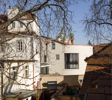

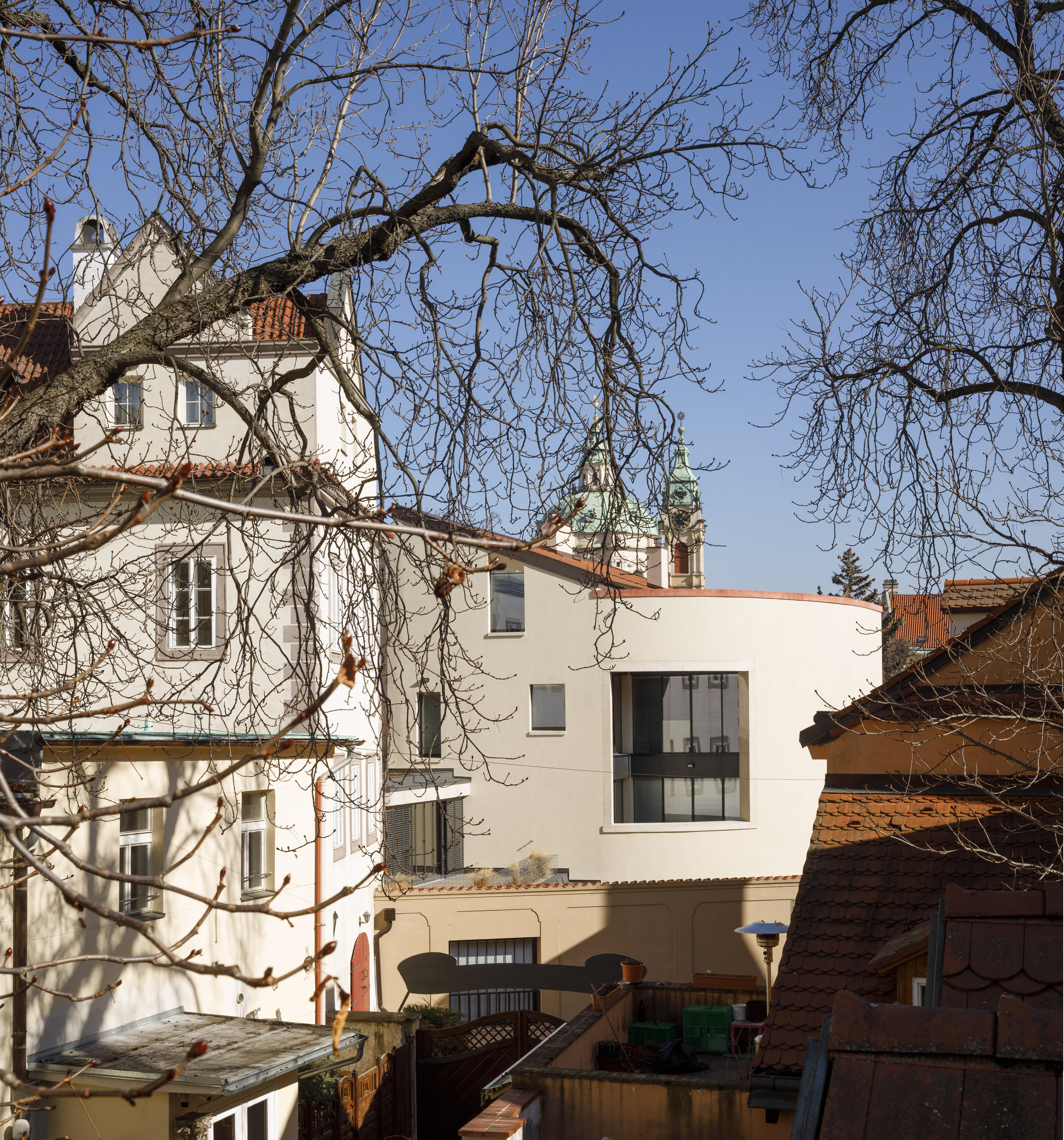

Citlivě zasazená novostavba bytového domu s galerií na Malé Straně přirozeně navazuje na historický kontext. Dům navržený architekty z ateliéru Ladislava Lábuse propojuje klasické materiály s aktuálními technologiemi a potvrzuje, že cihla má v srdci Prahy stále své místo.

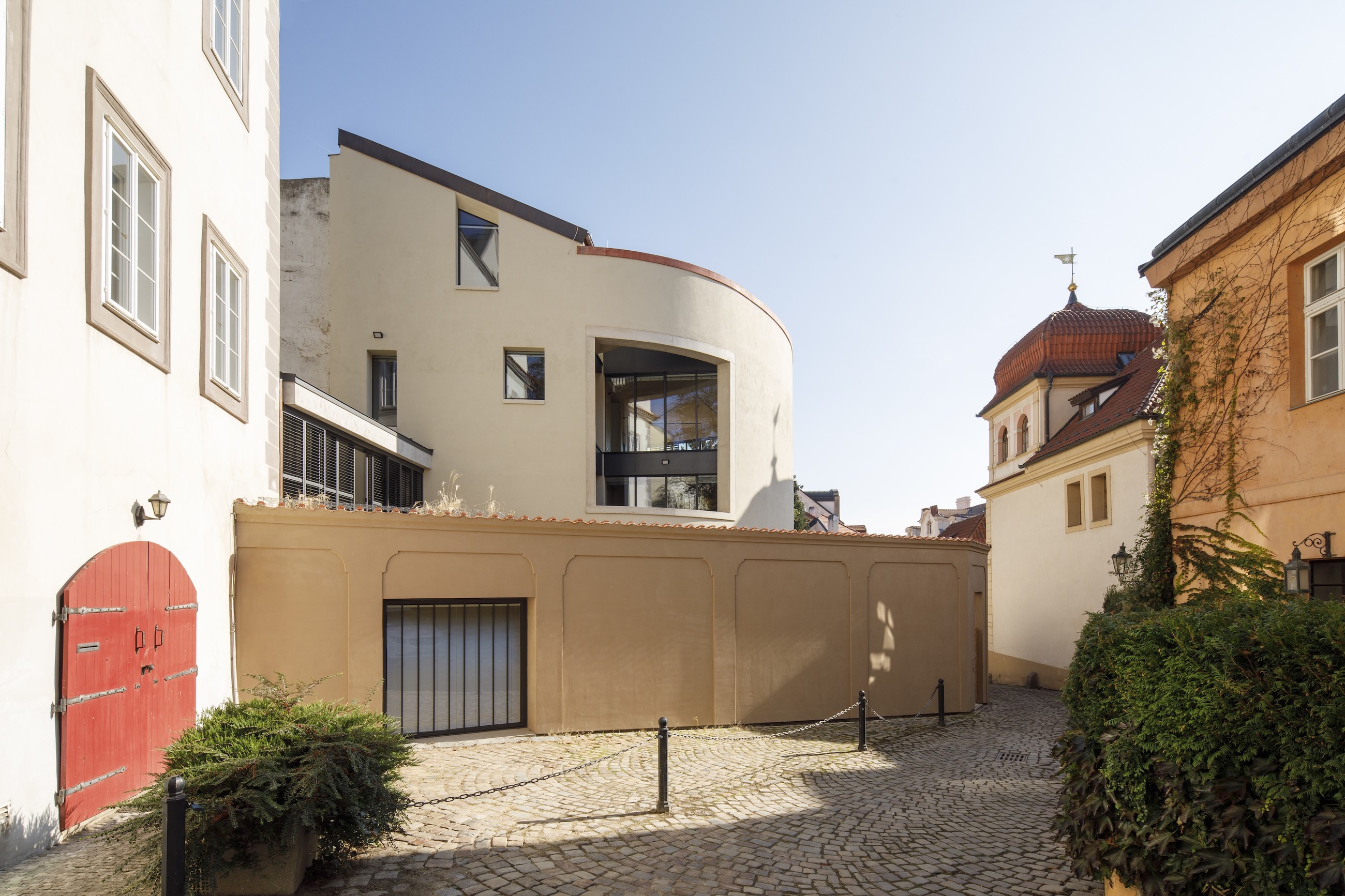

Stavět v historickém centru Prahy, zvláště v tak dosud intaktním prostředí Malé Strany, je téměř nadlidský úkol, který vyžaduje cit, trpělivost a velkou dávku pokory. Každý zásah do takového prostředí musí být promyšlený, citlivý a v souladu s jeho atmosférou. V duchu těchto zásad vznikl bytový dům s galerií v horní části ulice Tržiště na Malé Straně. Na místě ruiny opuštěné dílny ve zcela zpustlé zahradě skryté za historickou obvodovou zdí dnes stojí objekt, který propojuje funkci bydlení a výstavního prostoru. Architekt prof. Ladislav Lábus navrhl současnou stavbu, která přirozeně navazuje na okolní zástavbu a zároveň zachovává jedinečnou atmosféru a ducha místa.
„Novostavba bytového domu s galerií v unikátním prostředí Malé Strany byla ovlivněna významem historického prostředí lokality. Hledali jsme současné výrazové prostředky a zároveň vycházeli z tradičních forem stavebních prvků, ale používali jsme je v současném pojetí. Hledali jsme symbiózu přítomnosti s historickými hodnotami, ve snaze najít nové možnosti a rozvíjet současné aplikace přirozeného světa tradiční architektury a stavitelství, kterých si na historické architektuře tak vážíme a svým způsobem závidíme jejich vstřícné působení a vnímání. Snažili jsme se skloubit atmosféru Malé Strany s potřebami dnešního života. Chtěli jsme navrhnout dům, který nebude dominantou, ale přirozenou součástí svého okolí, a přitom bude naplňovat současné požadavky na kvalitní bydlení,“ říká architekt Ladislav Lábus.
Bytový dům s galerií na Malé Straně. Foto: Tomáš Souček

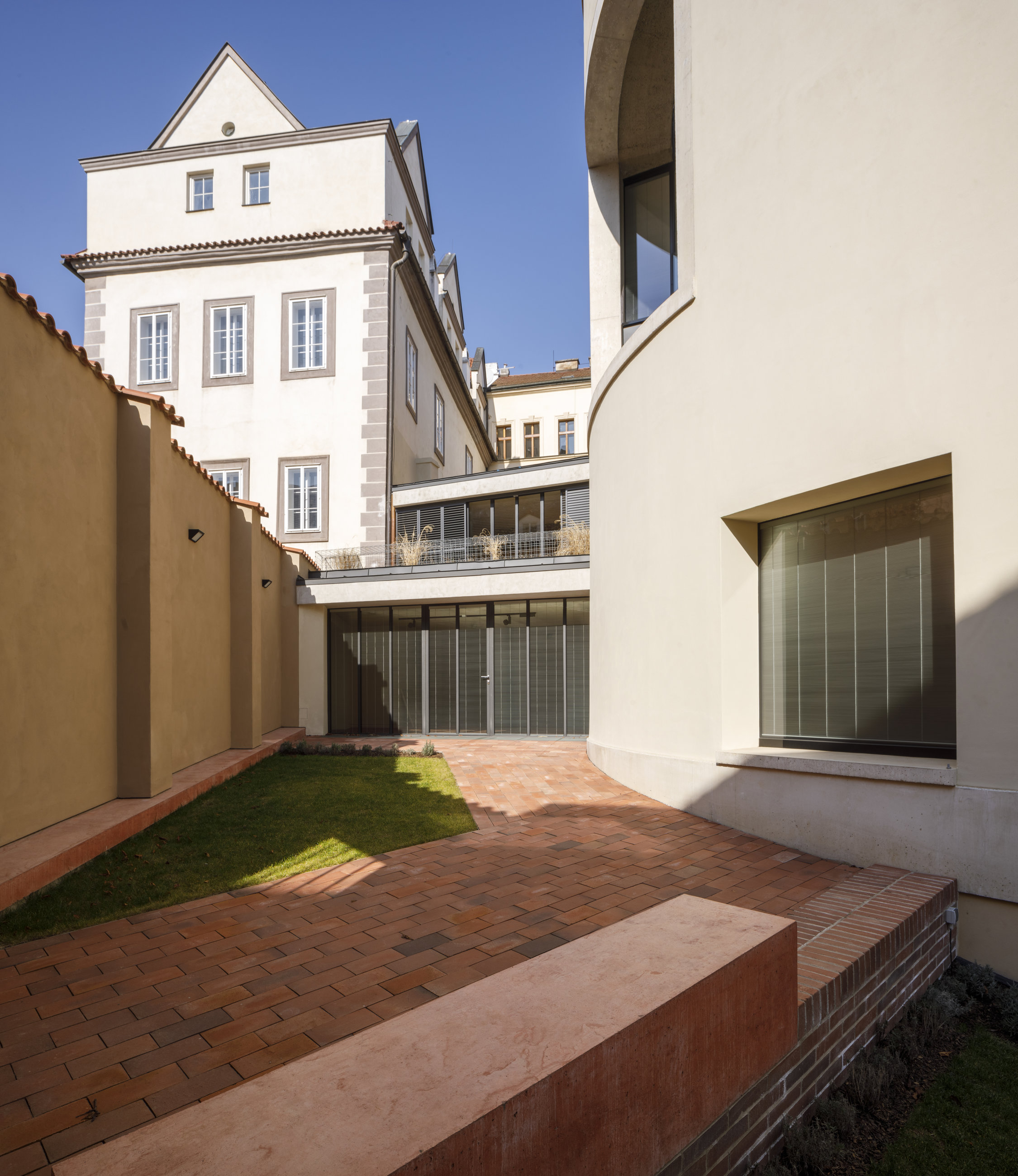

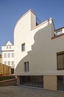

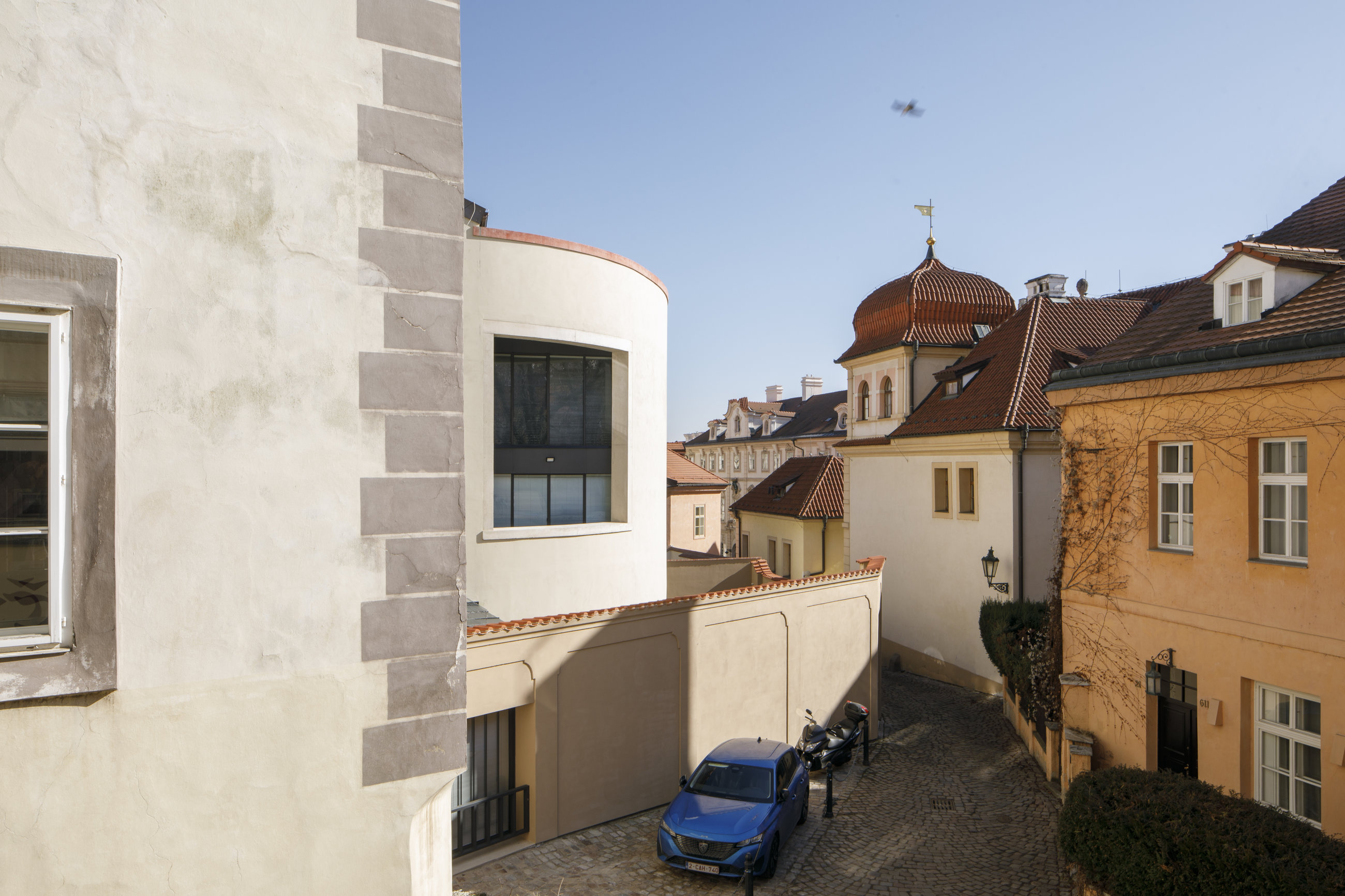

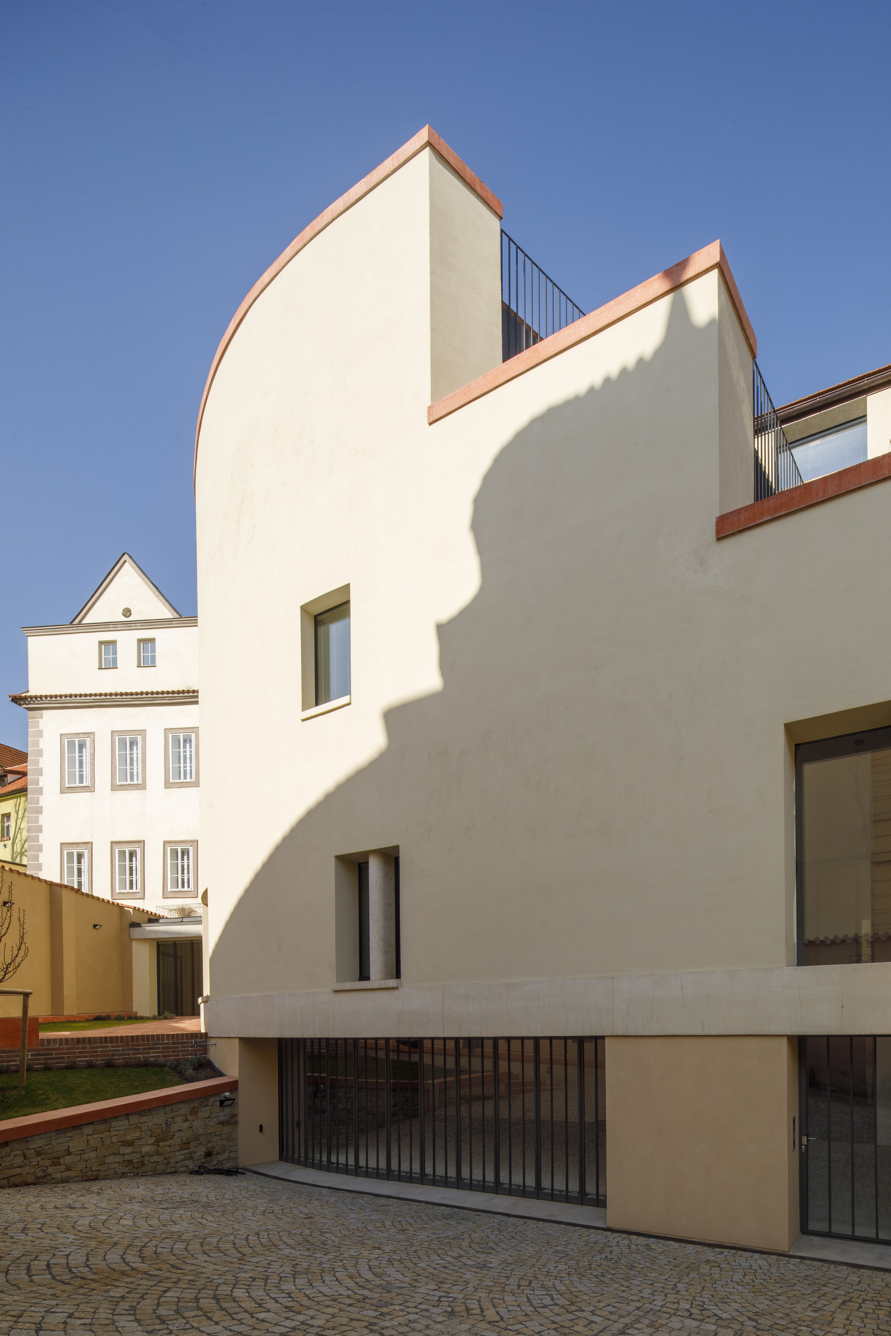

Architektura domu vychází z tvaru pozemku lemovaného několikrát zalomenou obvodovou zdí, který v půdorysu připomíná písmeno D. Západní a jižní část domu tvoří zaoblená kaskádovitě klesající obvodová stěna – plenta zděné fasády ovinutá kolem domu, jehož ostatní vnitřní části vycházejí z klasického pravoúhlého půdorysu. Konstrukčně jde o podélný dvoutrakt s nosnými zdmi z cihelného zdiva Porotherm a se stropy z bílého pohledového monolitického betonu vylitého do bednění z nehoblovaných prken. Část kamenné hradby je prezentována pod skleněnou podlahou v suterénu galerie. V nejvyšší části je dům zakončen pultovou střechou opatřenou pálenou krytinou Tondach Bobrovka, další části střechy tvoří pochozí terasy opatřené dřevěnými rošty. Výběr tradiční krytiny, použité i na ochranu horní plochy obvodové zdi, zachovává charakteristickou podobu střech i zdí Malé Strany a navazuje na okolní historickou architekturu.
V přízemí je umístěna galerii přístupná přes zahradu skrytá za zaoblenou zděnou fasádou. Uzavřenost prostoru galerie vychází z potřeby využití ploch stěn na obrazy i omezení přístupu denního světla, aby bylo dosaženo vhodného prostředí pro vystavovaná umělecká díla. V prvním obytném patře se nachází menší byt orientovaný obytnými místnostmi přes terasu a lodžii s atraktivními výhledy do klidného okolního prostředí. Druhé patro tvoří prostorný mezonet, který využívá i podkroví pod pultovou střechou, kde je vložené obytné mezipatro s přístupem na horní střešní terasu s výhledy na Malou Stranu a Hradčany. Mezipatro je vizuálně propojeno s obytnou částí na spodní úrovni bytu otvorem v podlaze překrytým pochozím sklem, který přivádí světlo do hlubší části dispozice a zároveň prostory bytu propojuje a tím i zvětšuje.

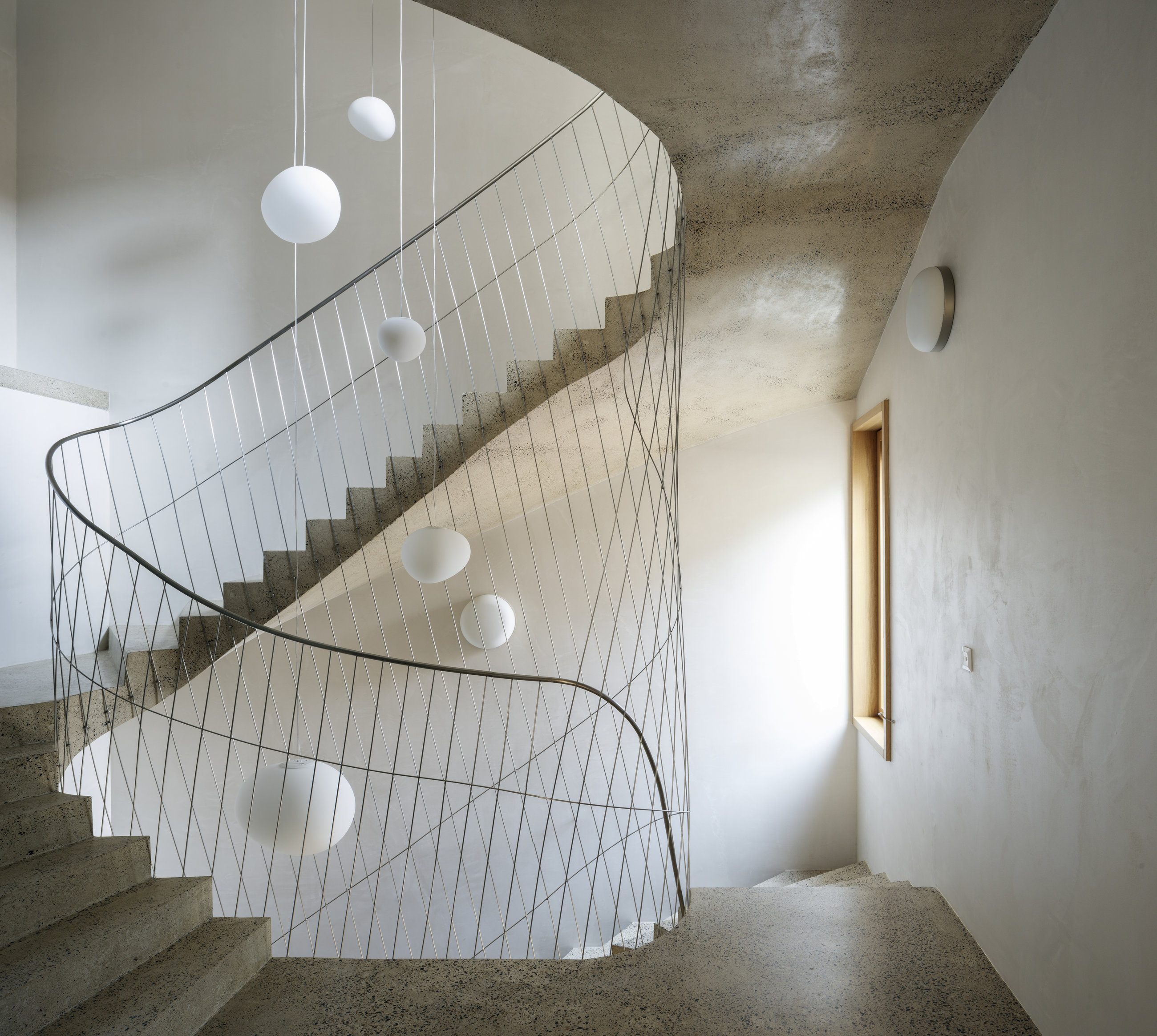

Interiér stavby pokračuje v duchu střídmosti a precizního detailu. Charakter prostoru určují pečlivě zvolené materiály a řada prvků vyráběných na míru. Nepřehlédnutelné jsou stropy z bílého pohledového betonu s otisky nehoblovaných prken, které vytvářejí přirozený kontrast k teplým dubovým podlahám. „Dominantním prvkem veřejných prostor domu je eliptické schodiště s jemným ocelovým prutovým zábradlím, jehož spirálovitě rozvinutá hmota působí jako skulptura, která elegantně propojuje jednotlivá podlaží,” uvádí architekt Ladislav Lábus.

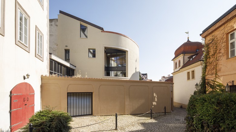

Samotná realizace byla mimořádně náročná také nepřístupností staveniště. Romanticky klikatá úzká ulička na Malé Strany neumožňovala použití těžké techniky – na staveniště nemohlo projet ani nákladní auto nebo stavební jeřáb, a tak se veškerý materiál musel dopravovat po malých částech menšími vozy a stavebními výtahy. I proto padla volba na cihelné zdivo Porotherm, s nímž se snadno manipuluje a které umožnilo stavbu realizovat i v takto stísněných podmínkách.

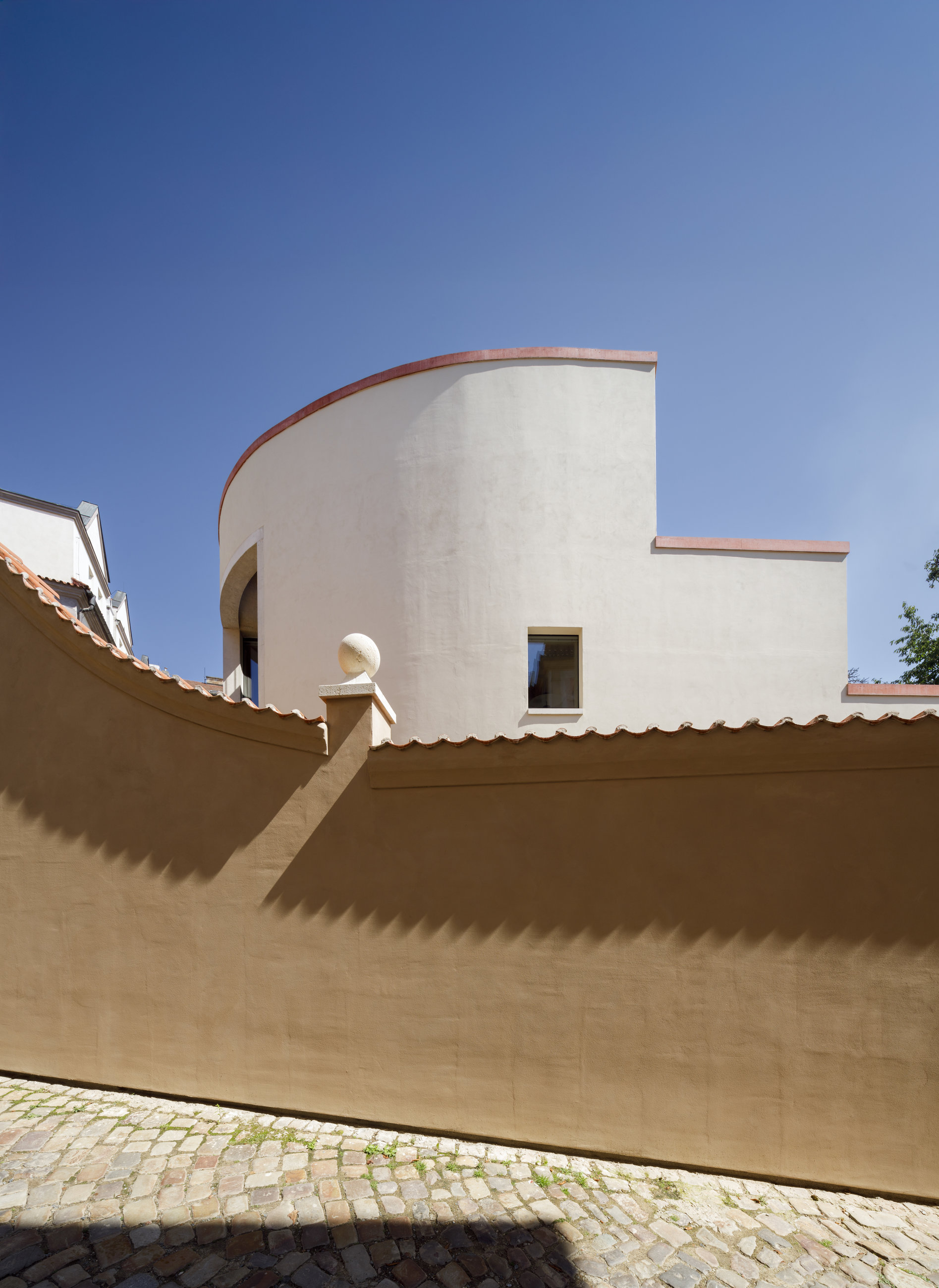

Významnou součástí projektu se stala i obnova původní ohradní zdi, která jako jediná na pozemku podléhala památkové ochraně. Její technický stav byl ale natolik špatný, že nezbývalo než ji rozebrat a znovu vystavět ze stejných cihel. Možnosti recyklace stavebních materiálů jsou dnes velice aktuálním tématem, které zděné stavby staví do nových pozic z hlediska celistvě pojímané udržitelnosti v architektuře. „Nová zeď má stejnou výšku i proporce jako původní a dotváří uzavřený charakter pozemku se zahradou. Dům za ní působí nenápadně a neruší okolní zástavbu, takže do prostředí Malé Strany zapadá zcela přirozeně,” dodává profesor Lábus.
