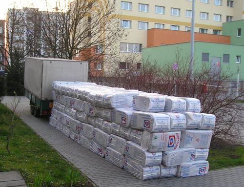

Průběh aplikace foukané izolace
Prohlédnout si dutinu, zjistit její stav a vyhodnotit stupeň degradace původní izolace je základem práce aplikační firmy. Do dutiny se rovnoměrně nafouká cca 20 cm velmi účinné zdravé foukané izolace Climatizer Plus na celulózové bázi (dle potřeby). Následně se instaluje systém odvětrání zúžené vzduchové vrstvy pomocí nástřešních komínků. Na původní asfaltové pásy se přes geotextilii položí nová hydroizolační vrstva. Důsledné provětrávání střechy zajišťují nově instalované komínky a průběžná atiková štěrbina. I v novém stavu se tedy jedná o dvouplášťovou střechu, ale v tomto stavu již s funkční provětrávanou vrstvou.
