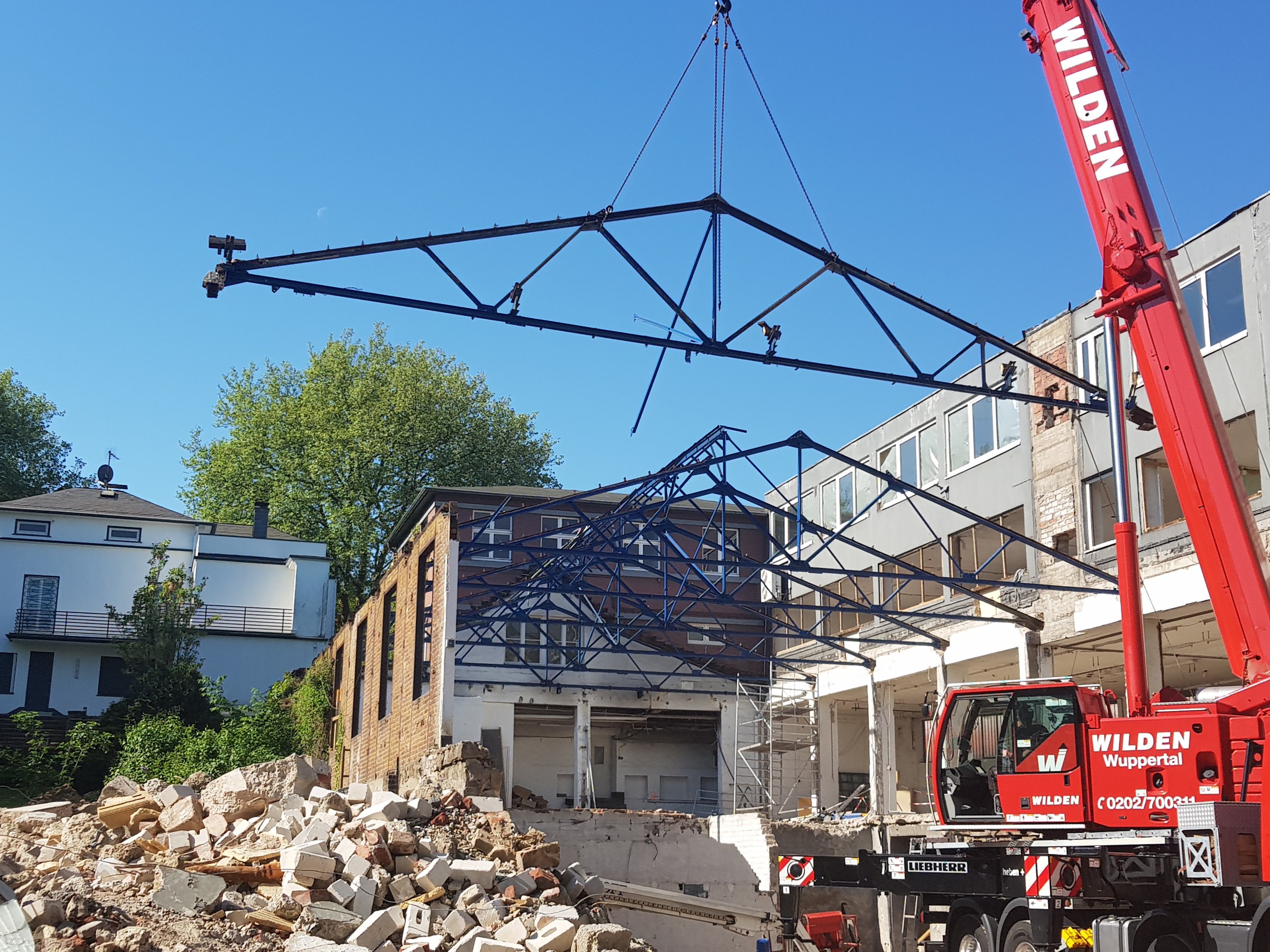

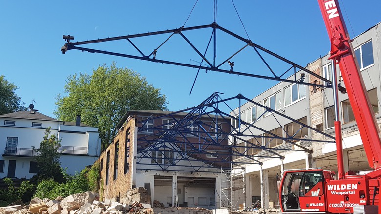

Dekonstrukce haly a ocelové střešní konstrukce pro opětovné využití (Wuppertal, Německo, foto Paul Kamrath Ingenieurrückbau)

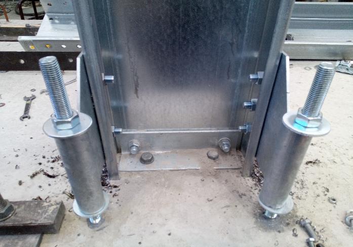

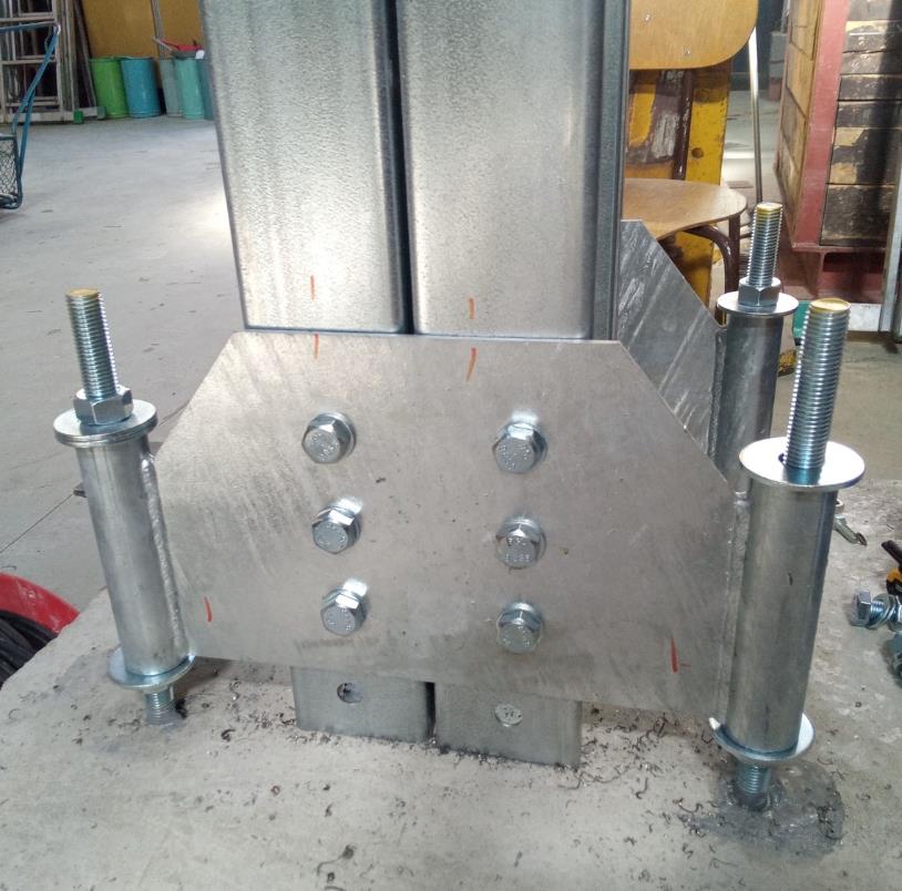

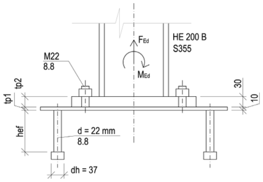

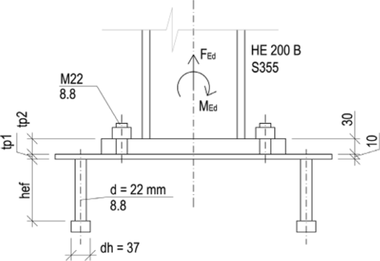

Obr. 1 Příklad snadno demontovatelného kotvení patní a kotevní deskou [1]
Montované ocelové haly přirozeně splňují většinu požadavků moderního cirkulárního stavebnictví – zejména díky použití šroubových spojů. Existují již konkrétní příklady úspěšného opětovného využití těchto konstrukcí, které mohou sloužit jako základ pro systematický a průmyslově škálovatelný přístup. Inovace v oblasti ocelových konstrukcí navíc přináší výhody i pro využívání jiných stavebních materiálů. Ocelové nosné konstrukce jednopodlažních prutových soustav lze využít jako celek, nebo využít pouze jejich prvky. Pro oba záměry jsou vhodné šroubované třecí spoje vysokopevnostními šrouby. Lze navrhnou demontovatelné kotvení patní a kotevní deskou obr. 1. Metodika návrhu byla vyvinuta v projektu INFASO RFSR 2007-00051 [1]. Využití ohybové tuhosti styčníků lehké tenkostěnné rámové konstrukce na kotevních šroubech bez patní desky a řada dalších inovativních prvků bylo připraveno v projektu, které připravili pracovníci ČVUT v Praze pod vedením Ing. Mareše obr. 2 [2]. Na obr. 3 je šroubovaný rámový roh plnostěnného sloupu a příčle, který je navržen v řadě manuálů SCI (Steel Construction Institute). Náběh je pro usnadnění demontáže připojen šroubovým třecím spojem.

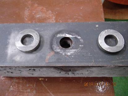

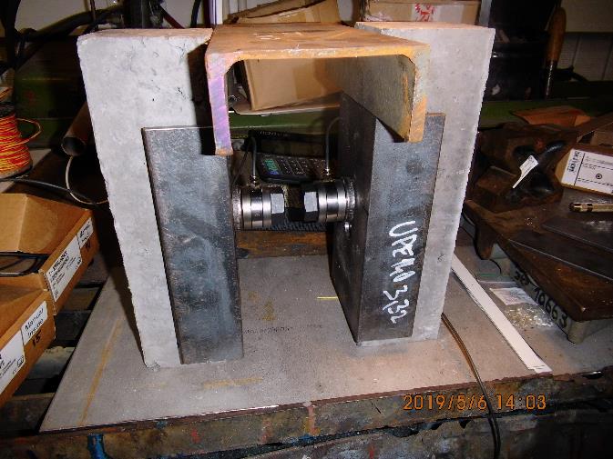

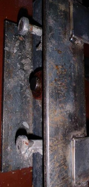

Obr. 2a Protlačovací zkouška s demontovatelného kotvení šrouby s pokladními maticemi bez patní desky [2]
Obr. 2b Protlačovací zkouška s demontovatelného kotvení šrouby s pokladními maticemi bez patní desky [2]
Obr. 2c Protlačovací zkouška s demontovatelného kotvení šrouby s pokladními maticemi bez patní desky [2]
Obr. 2 Protlačovací zkouška s demontovatelného kotvení šrouby s pokladními maticemi bez patní desky [2]

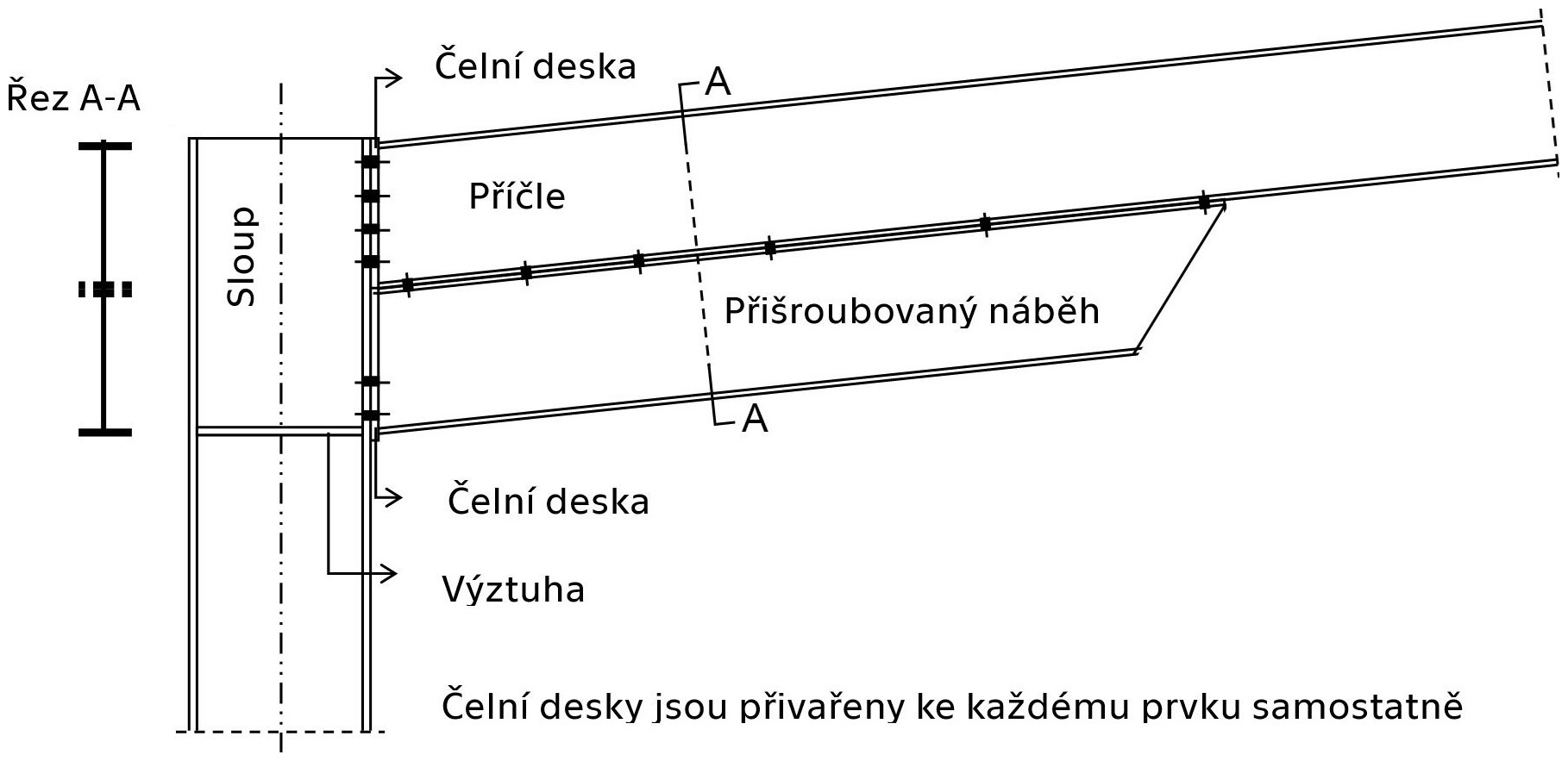

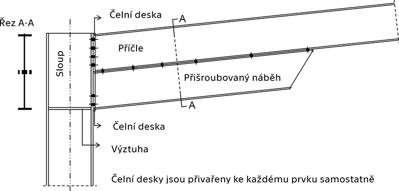

Obr. 3 Šroubovaný přípoj náběhu příčle v rámovém roh [3]

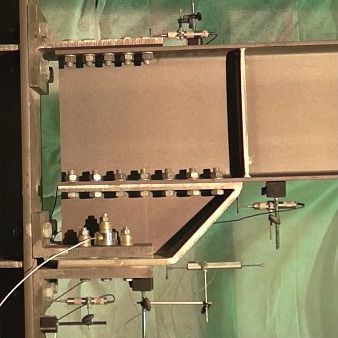

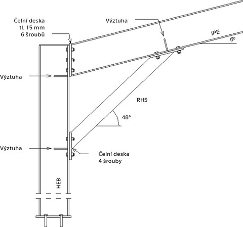

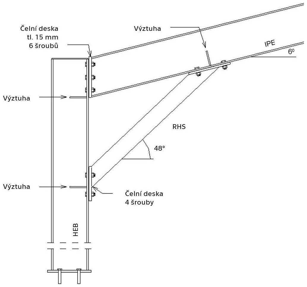

Obr. 4 Vzpěra v portálovém rámu [3]
U jednopodlažních prutových konstrukcí s krátkým a středním rozpětím lze detail příčle nahradit vzpěrou s použitím čtvercového dutého průřezu se 4 šrouby připojenými k přírubě krokve a sloupu, obr. 4. Tyto šrouby působí ve smyku a tahu v závislosti na orientaci ohybového momentu. Šikmá vzpěra svírá s vodorovnou rovinou asi úhel 45°. Vzpěra se navrhuje z uzavřeného průřezu např. RHS 150×150. Umístí se přibližně 1,5 m pod osou připojení prutu. Omezuje využití prostoru. Pásnice sloupu a příčle se vyztužují na vybočení z roviny. Pro rozpětí 24 m bude osová síla v šikmé vzpěře asi 200 kN. Čelní desku lze navrhnout se čtyřmi šrouby M20. V příčli síla vyvodí přibližně 300 kNm. Prostorovou tuhost a robustnost konstrukce se zajišťuje příhradovými ztužidly, která jsou nutná pod deskou z dutých betonových předepnutých panelů obr. 5.

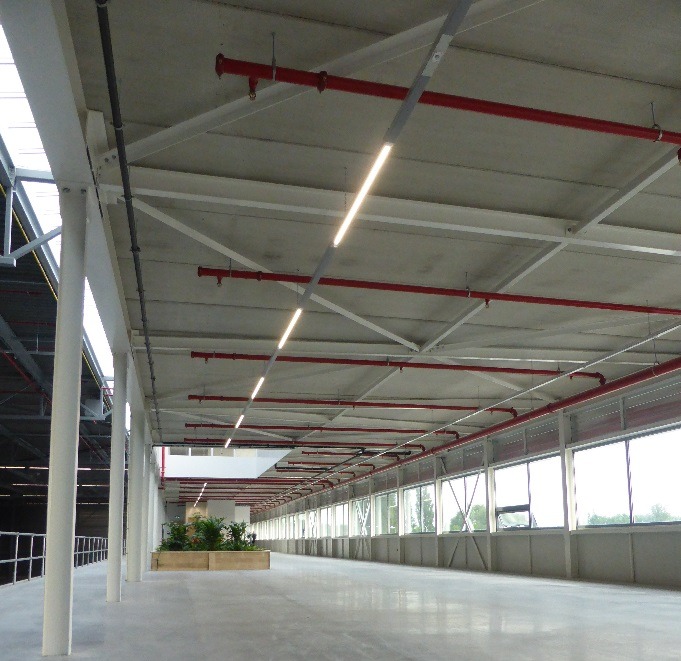

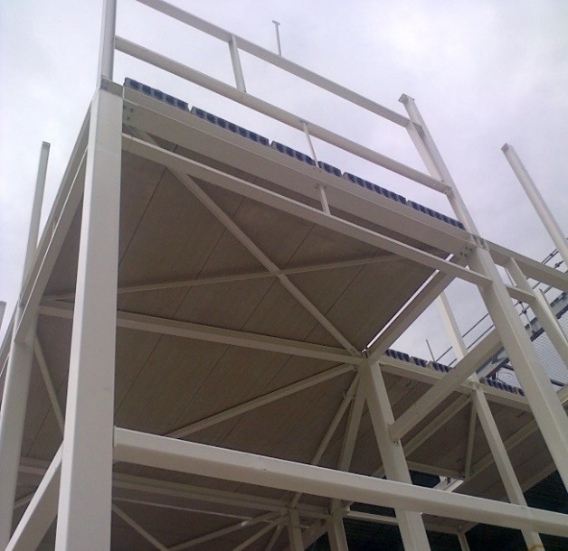

Obr. 5a Demontovatelný podlahový systém s použitím prefabrikátů a vodorovných výztuh [4]
Obr. 5b Demontovatelný podlahový systém s použitím prefabrikátů a vodorovných výztuh [4]
Obr. 5 Demontovatelný podlahový systém s použitím prefabrikátů a vodorovných výztuh [4]

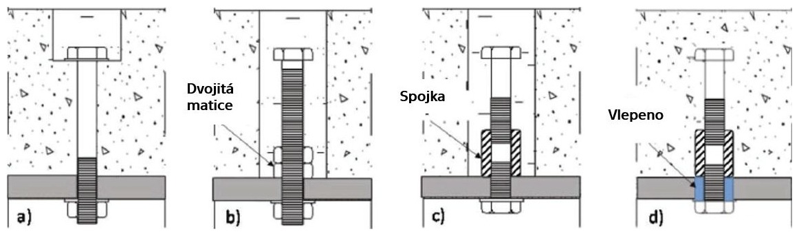

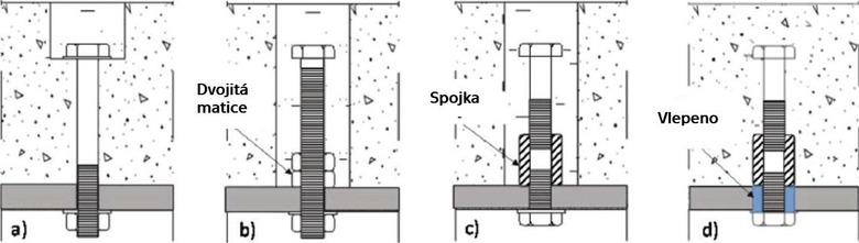

Základem ocelobetonových konstrukcí patrových budov je spřažení. Pro jeho demontáž bylo vyvinuto a v praxi ověřeno několik systémů obr. 6 [6]. Inženýři neustále přichází s inovacemi. Na ČVUT v Praze bylo připraveno pro demontovatelné stropy parkovišť řešení na obr. 7.
Obr. 6 Demontovatelné šroubové spřažení a) třecími šrouby, b) vetknutím dvojitou maticí, c) se spojkou, d) vlepená vložka [5]
Obr. 7a Protlačovací zkouška demontovatelného šroubovaného spřažení pro patrové garáže [6]
Obr. 7b Protlačovací zkouška demontovatelného šroubovaného spřažení pro patrové garáže [6]
Obr. 7 Protlačovací zkouška demontovatelného šroubovaného spřažení pro patrové garáže [6]

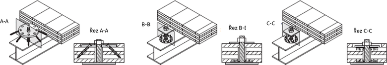

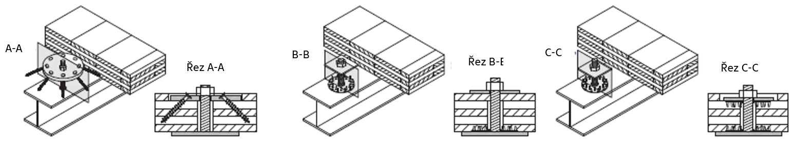

Pro navrhování dřevobetonových konstrukcí byly první podklady připraveny před deseti lety v USA. Spřahovací prvky jsou vždy demontovatelné. Výhodné je využití stropů z desek LCT panelů [7]. Příklad spřažení je obr. 8. Pro konstrukce vystavené zemětřesení byly v Evropě v projektu FEEDAM [8] připraveny šroubované spoje s disipací energie na speciálně upravené třecí ploše, obr. 9.
Obr. 8 Demontovatelná spřažení ocelového nosníku a CLT panelu [7]
