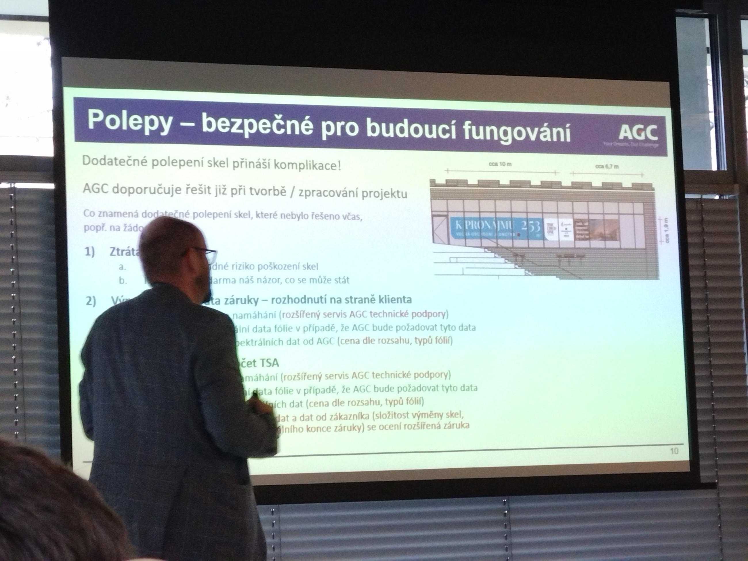

Přednáška profesorky Martiny Eliášové se týkala diagnostiky a hodnocení skleněných konstrukcí. Seznámila přítomné s prací v rámci skupiny CEN/TC/250-SC11-WG1, jejíž je členkou za ČR, a také s postupy v ČSN EN 16612 Sklo ve stavebnictví – Stanovení únosnosti příčně zatížených tabulí skla výpočtem (2020). „Tato norma poskytuje metodu pro stanovení návrhové hodnoty pevnosti skla v ohybu a uvádí postupy pro stanovení únosnosti příčně zatížených, lineárně podepřených zasklení použitých jako výplně, tj. pro skleněné prvky zařazené do třídy následků menší než CC1,“ řekla na úvod a dále podrobněji popsala evropskou normu EN 19100, která se zabývá návrhem nosných konstrukčních prvků. Nová evropská norma se připravuje a její finální verzi lze očekávat v roce 2026. Vše je dohledatelné (i s možností komentářů a připomínkování) na internetových stránkách zástupců evropských komisí, s jistou prodlevou na stránkách České agentury pro standardizaci (ČAS) a též v databázi harmonizovaných norem.
