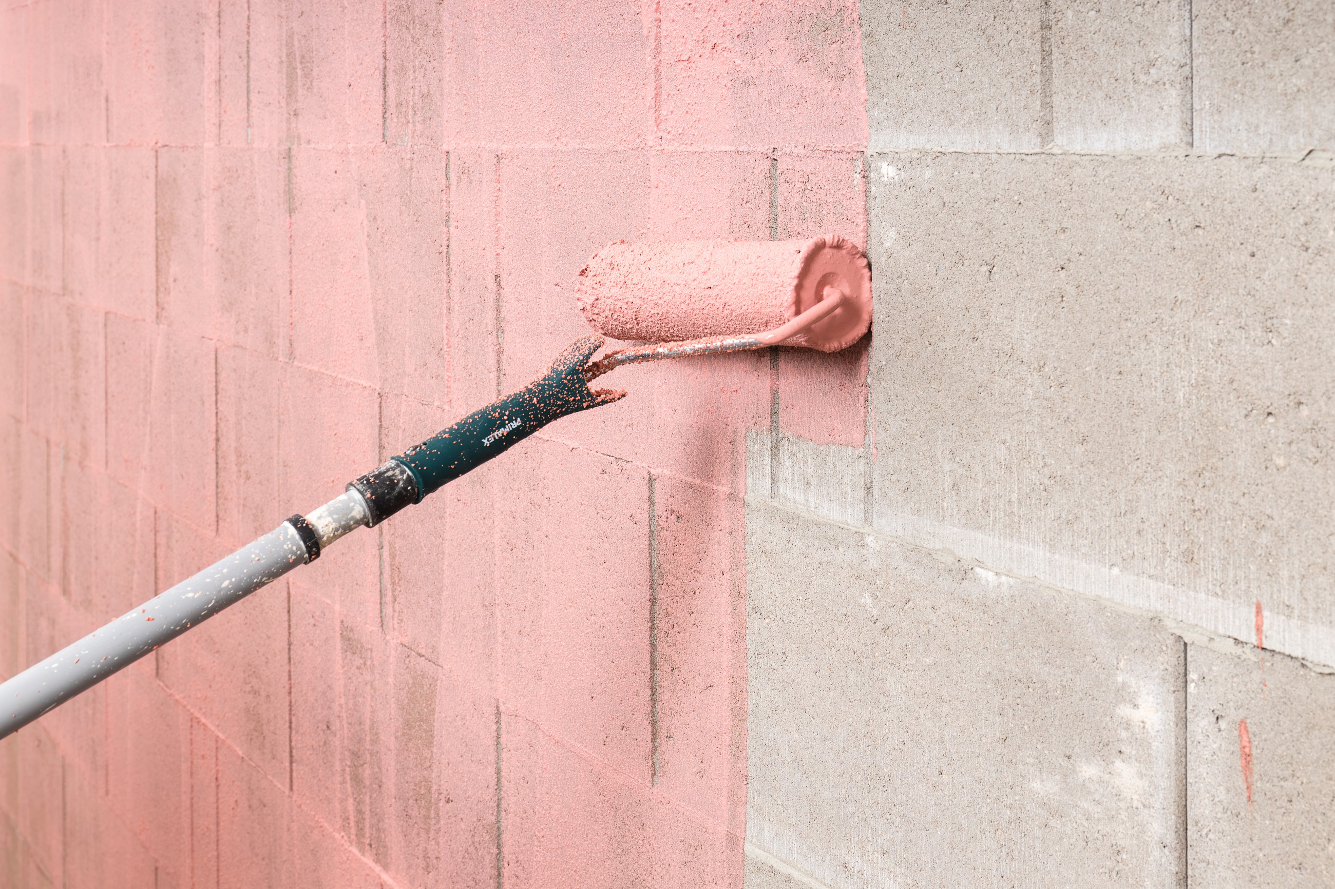

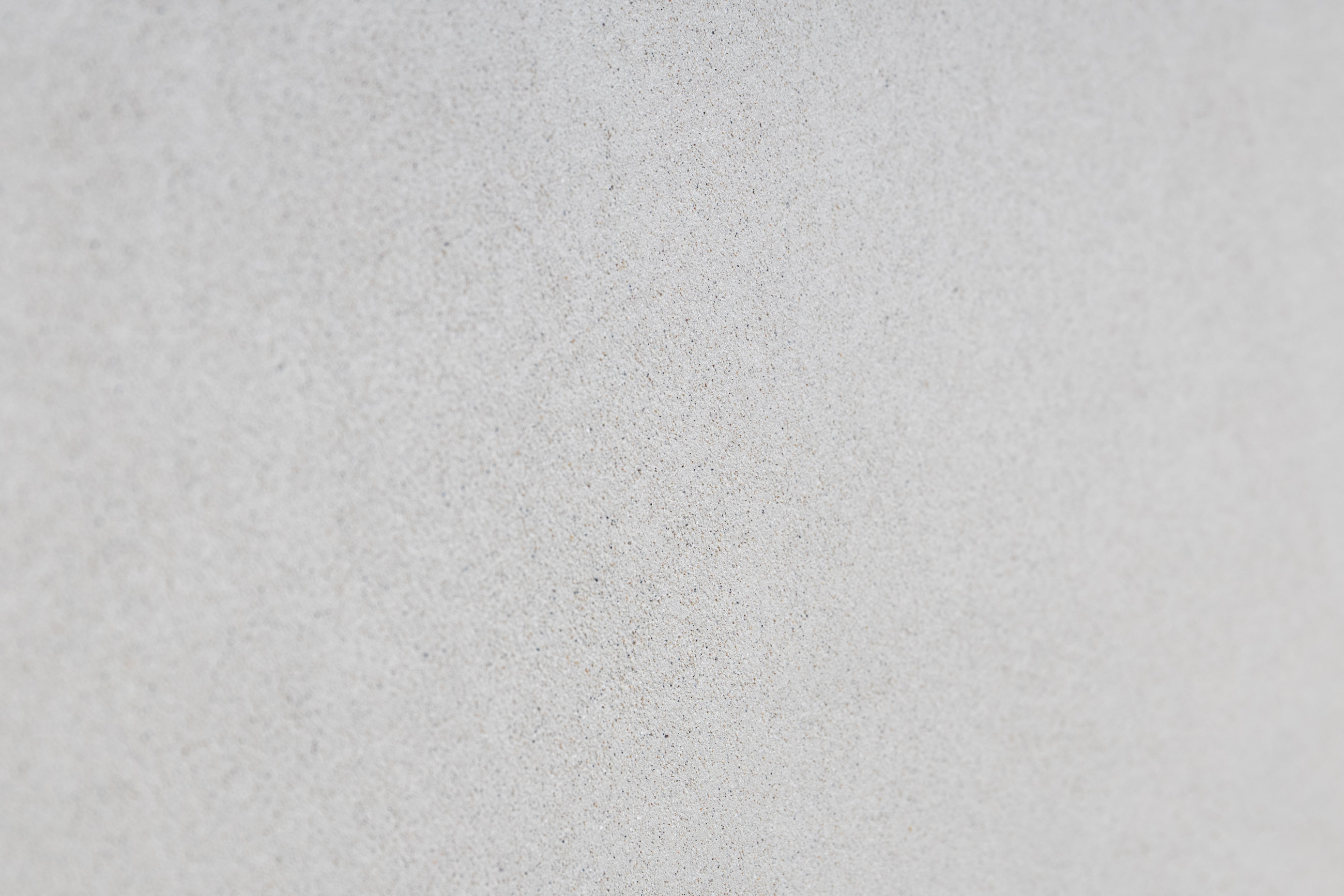

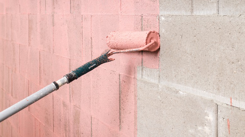

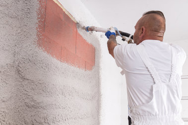

Aplikace kontaktního můstku Baumit BetonKontakt na broušené betonové tvárnice BEST-ROCK
Tato nová strojně zpracovatelná interiérová omítka spojuje rychlou aplikaci, mimořádnou pevnost, vysokou odolnost proti vlhkosti a dokonale hladký povrch. V nabídce společnosti tak postupně nahrazuje sádrovou omítku Baumit Ratio Glatt a přináší tak s novým výrobkem výhody nejen realizačním firmám, ale také investorům, kteří očekávají kratší dobu výstavby bez kompromisů v kvalitě.

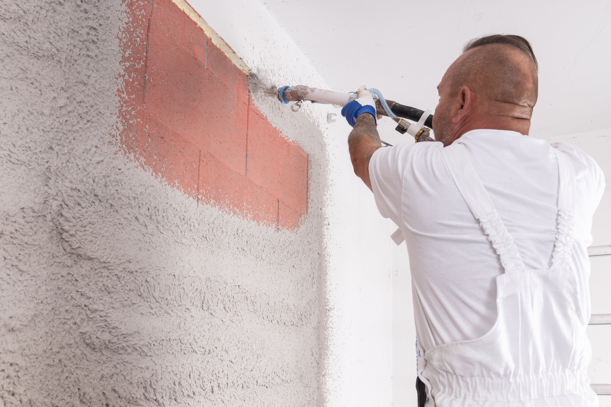

Omítku nanášíme shora dolů

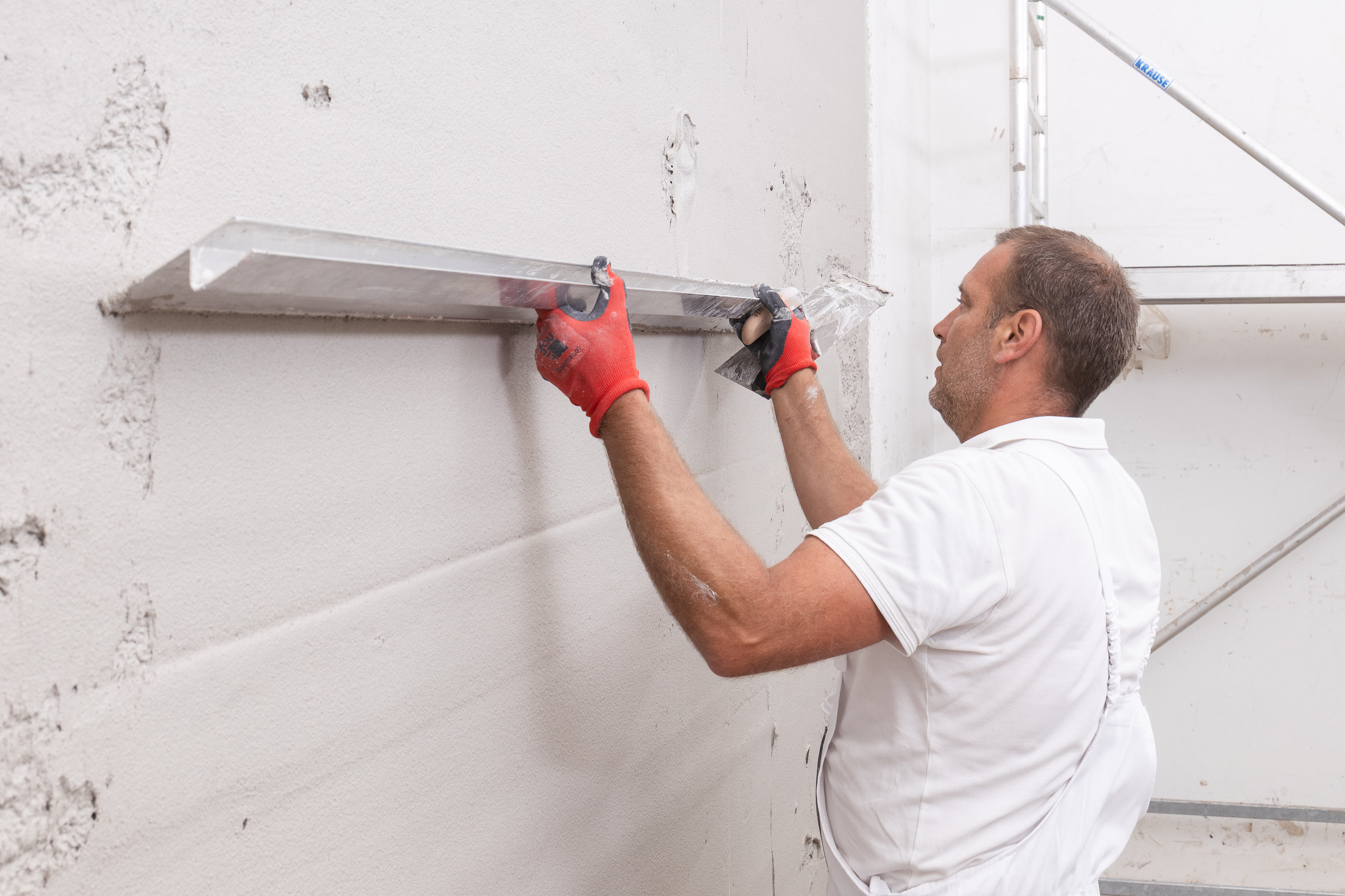

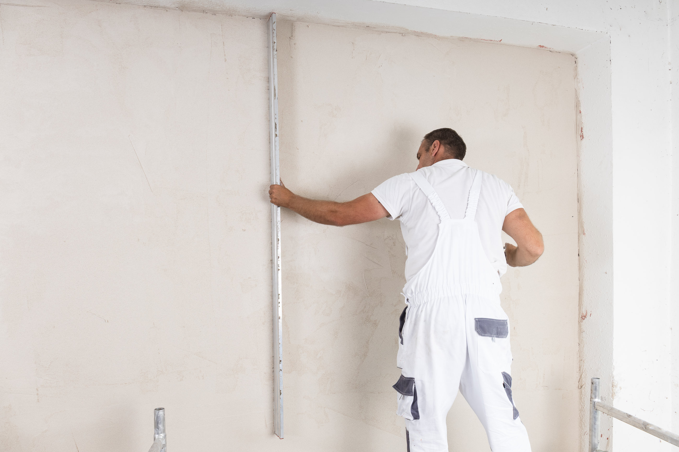

Stažení omítky hliníkovou „h“ latí

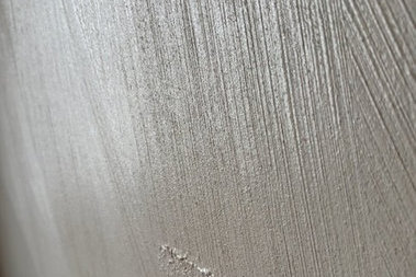

Po zavadnutí (cca 120 min.) seříznout a dorovnat omítku trapézovou latí

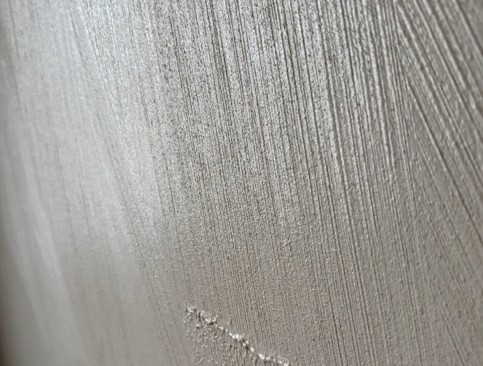

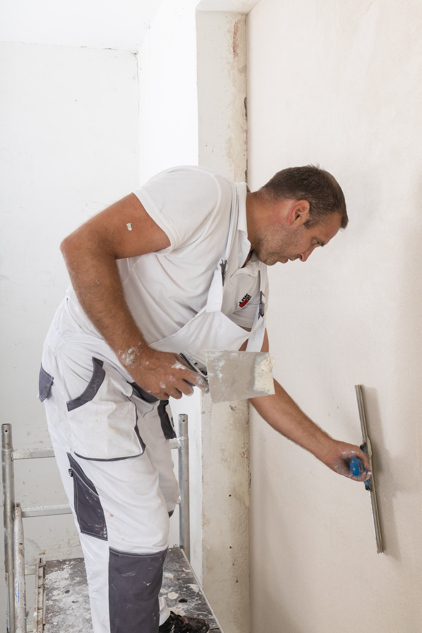

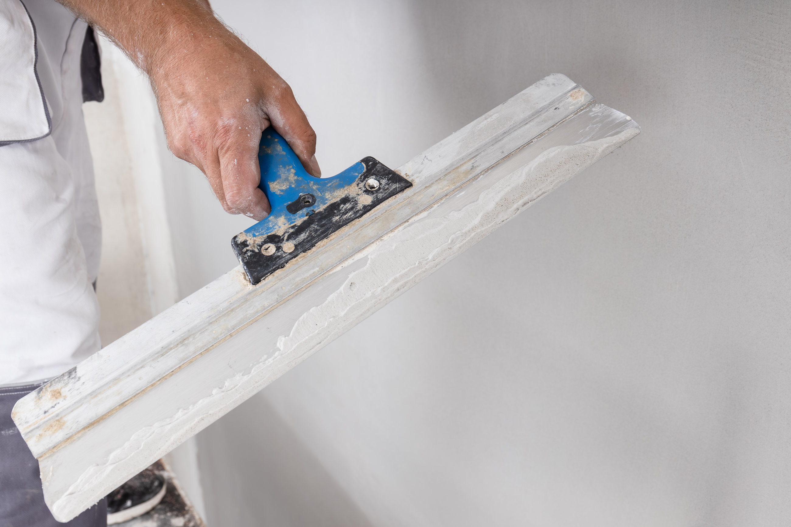

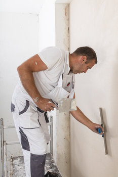

Po dalších cca 30 min. provést seříznutí gletovací špachtlí

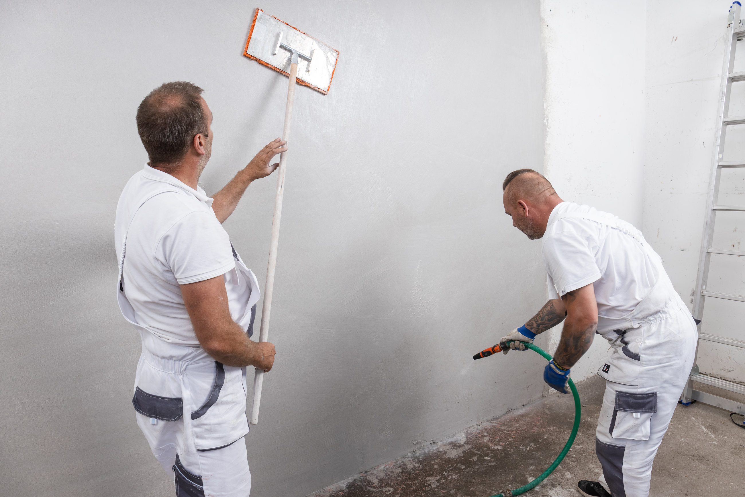

Po dalších cca 30 min. podklad navlhčit vodou – rozprašovačem a povrch rozfilcovat „houbovým“ hladítkem

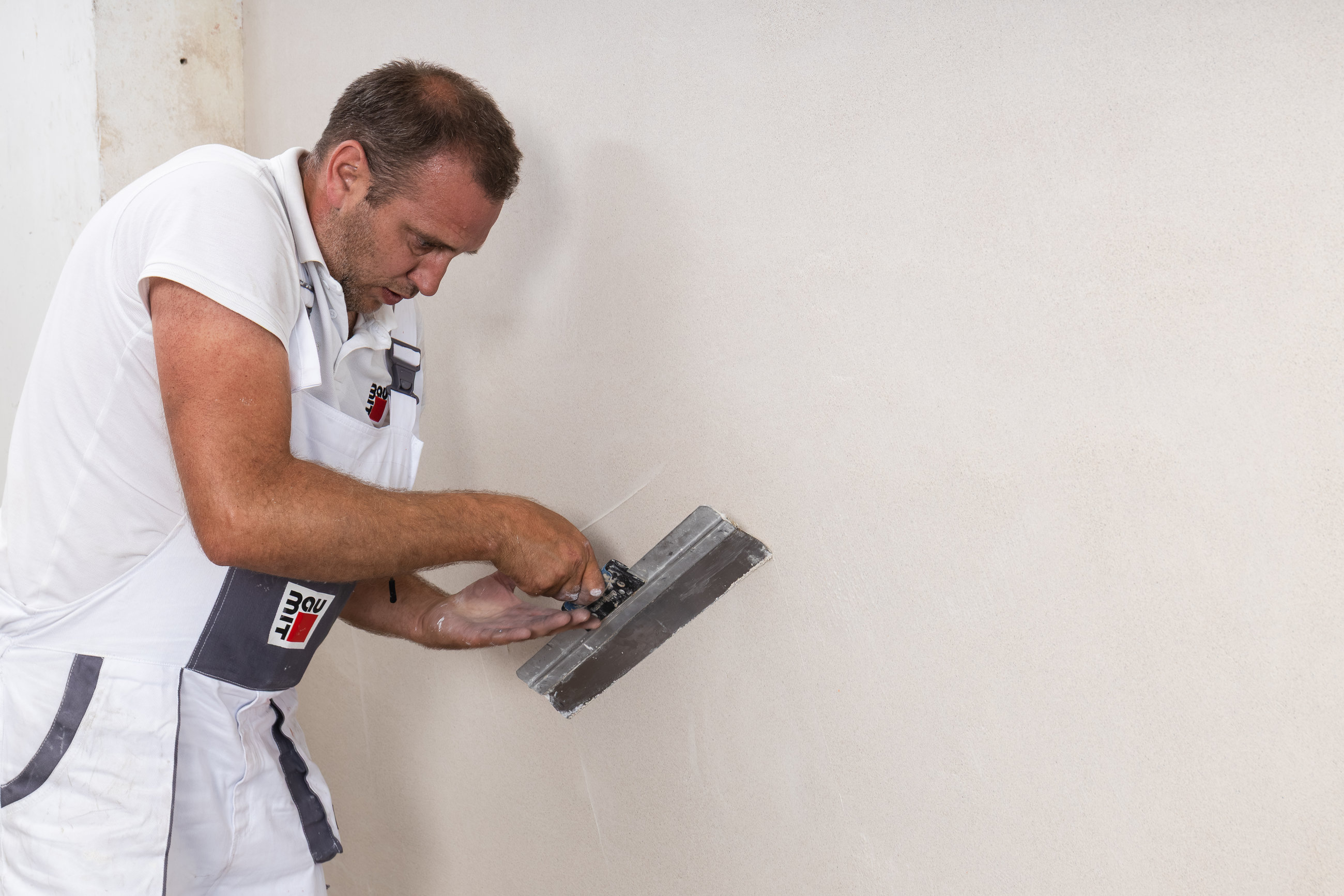

Po dalších cca 15 min. vyhlazení – gletování do finálního vzhledu
Jemná sádrová suspenze, která po vyhlazení vytváří uzavřený, velmi hladký povrch omítky.
Finální povrch omítky
