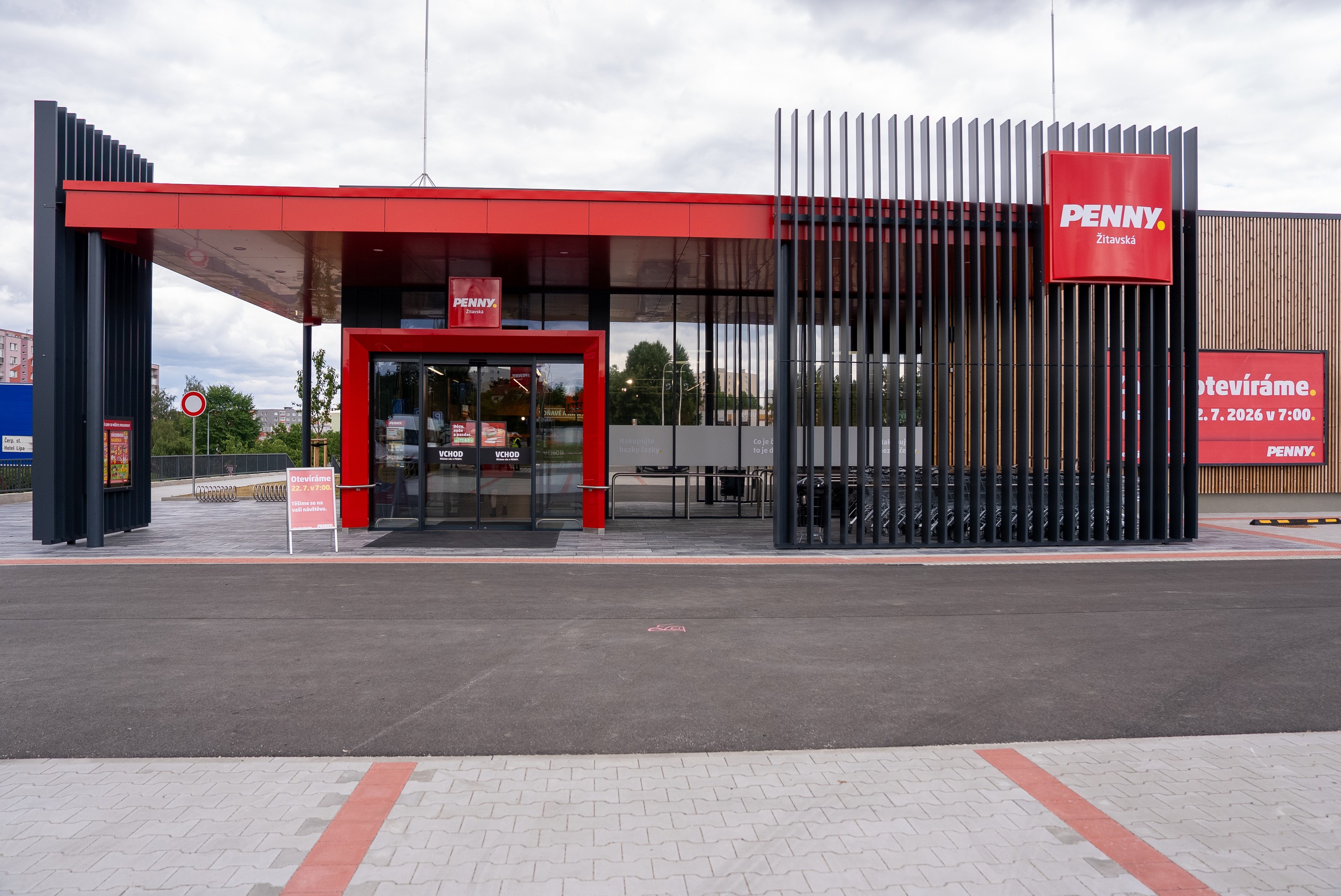

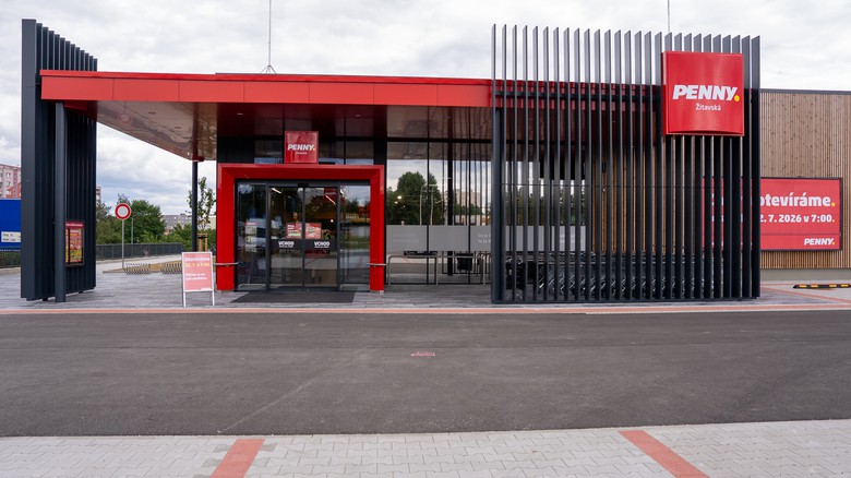

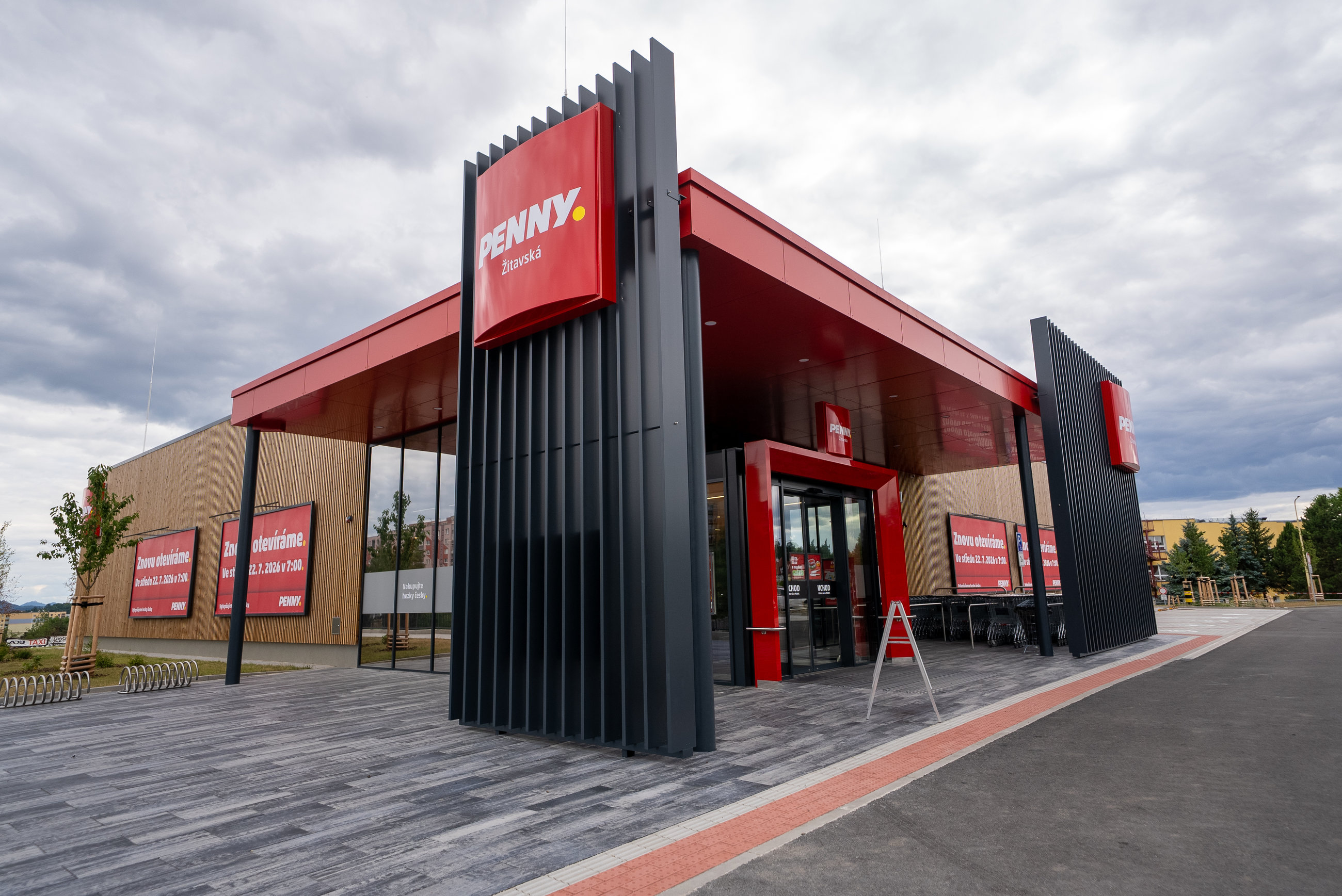

Společnost PENNY však tento trend postupně mění. Otevřela již čtvrtou prodejnu s celodřevěnou nosnou konstrukcí, která vznikla kompletní přestavbou původního objektu. Českolipský projekt navazuje na předchozí realizace ve Skutči, Ždírci nad Doubravou a Hrádku u Rokycan a podle zástupců společnosti představuje nový standard pro budoucí výstavbu.

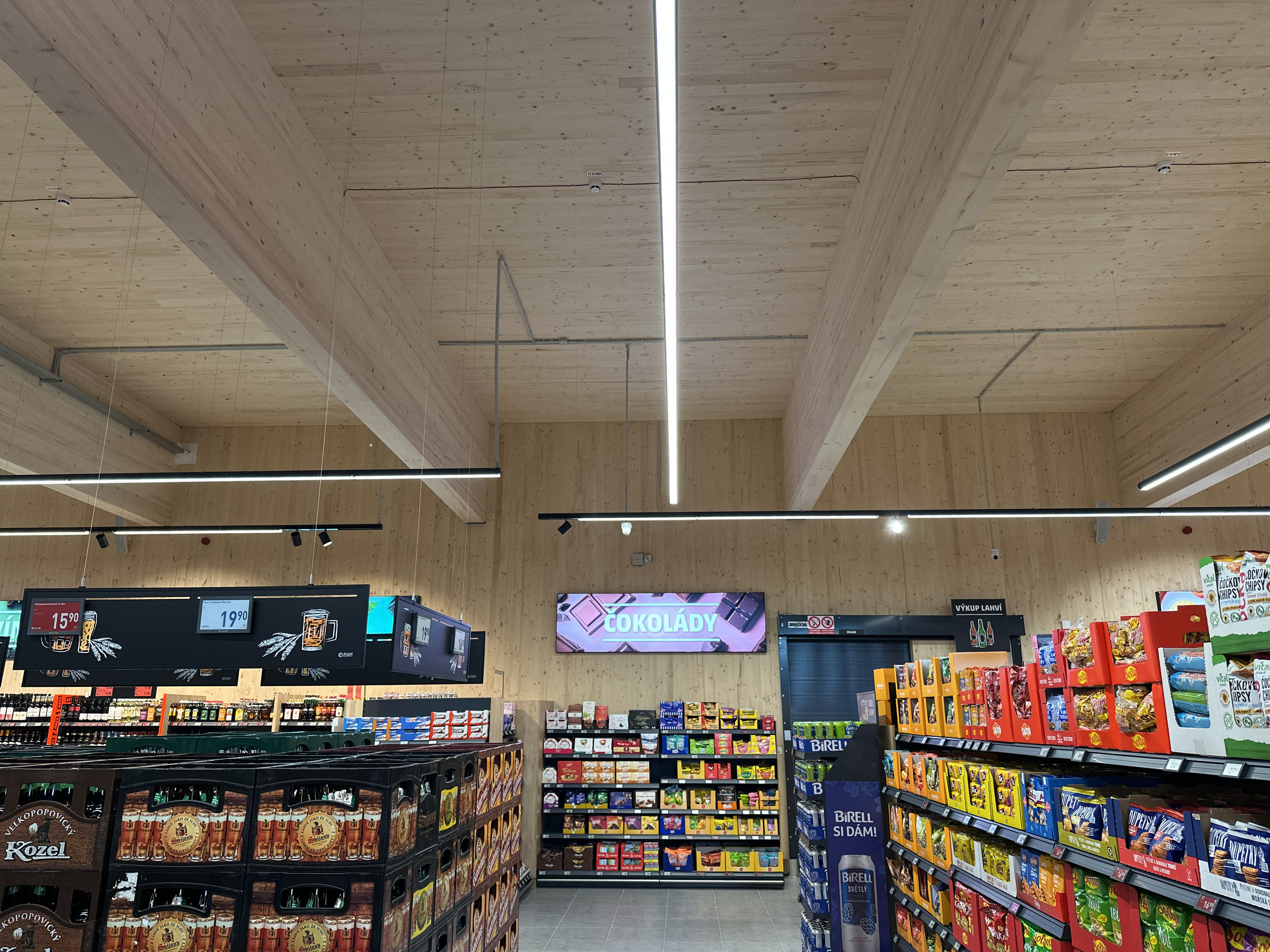

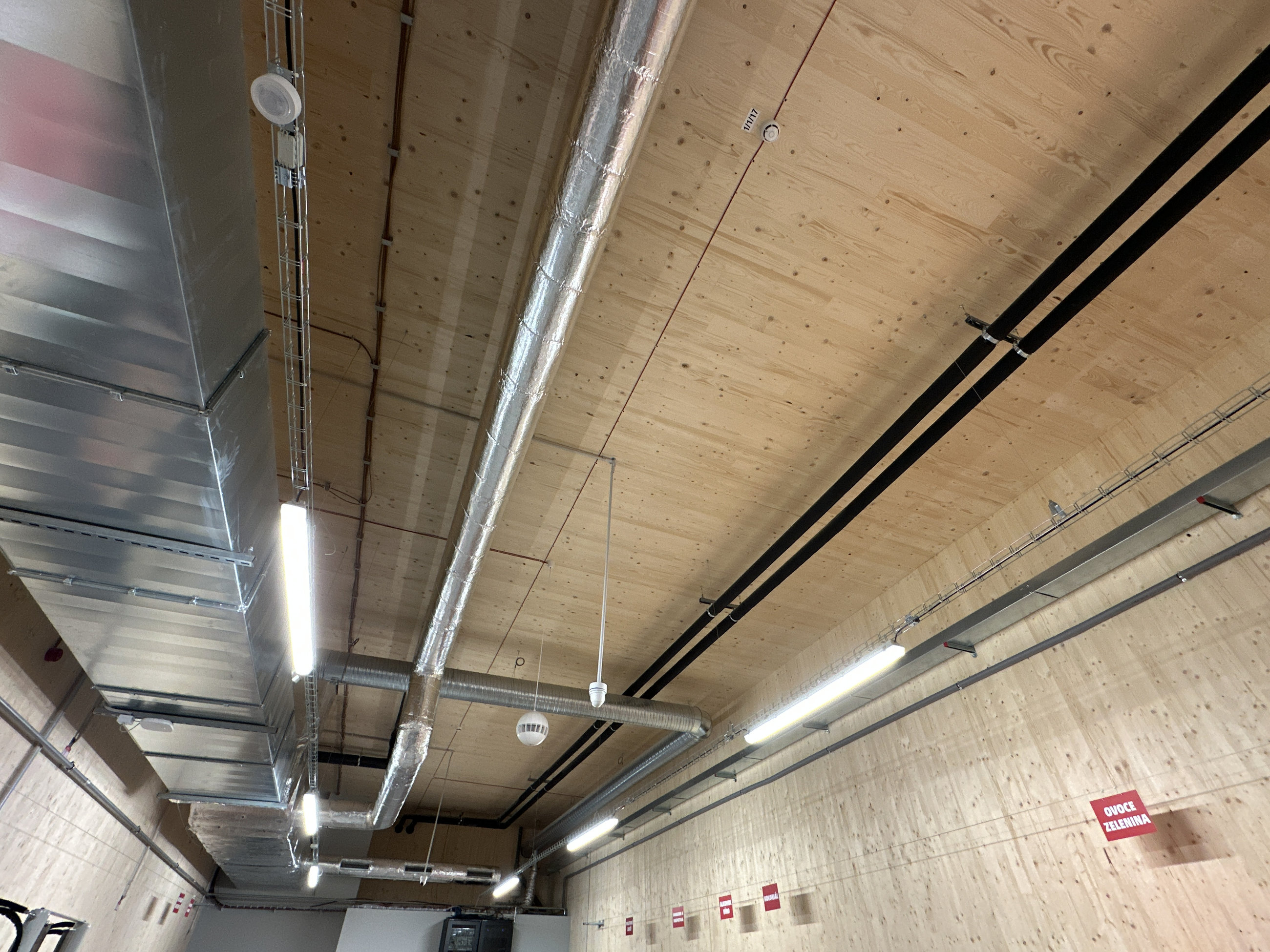

CLT panely: dřevo s vlastnostmi vhodnými i pro větší objekty
Celodřevěná konstrukce nové prodejny PENNY v České Lípě využívá systém křížem lepených dřevěných panelů CLT (Cross Laminated Timber). Jde o technologii, která umožňuje využití dřeva nejen u rodinných domů, ale také u vícepodlažních a veřejných staveb.
CLT panely vznikají slepením několika vrstev dřevěných lamel, přičemž jednotlivé vrstvy jsou orientovány vždy kolmo vůči sobě. Díky tomu získává materiál vysokou tvarovou stabilitu a mechanickou odolnost ve více směrech.
Oproti klasickému masivnímu dřevu se CLT vyznačuje menší náchylností k deformacím a umožňuje výrobu velkoplošných prefabrikovaných prvků. Ty lze na stavbě rychle montovat, což zkracuje dobu realizace a omezuje množství mokrých stavebních procesů.
