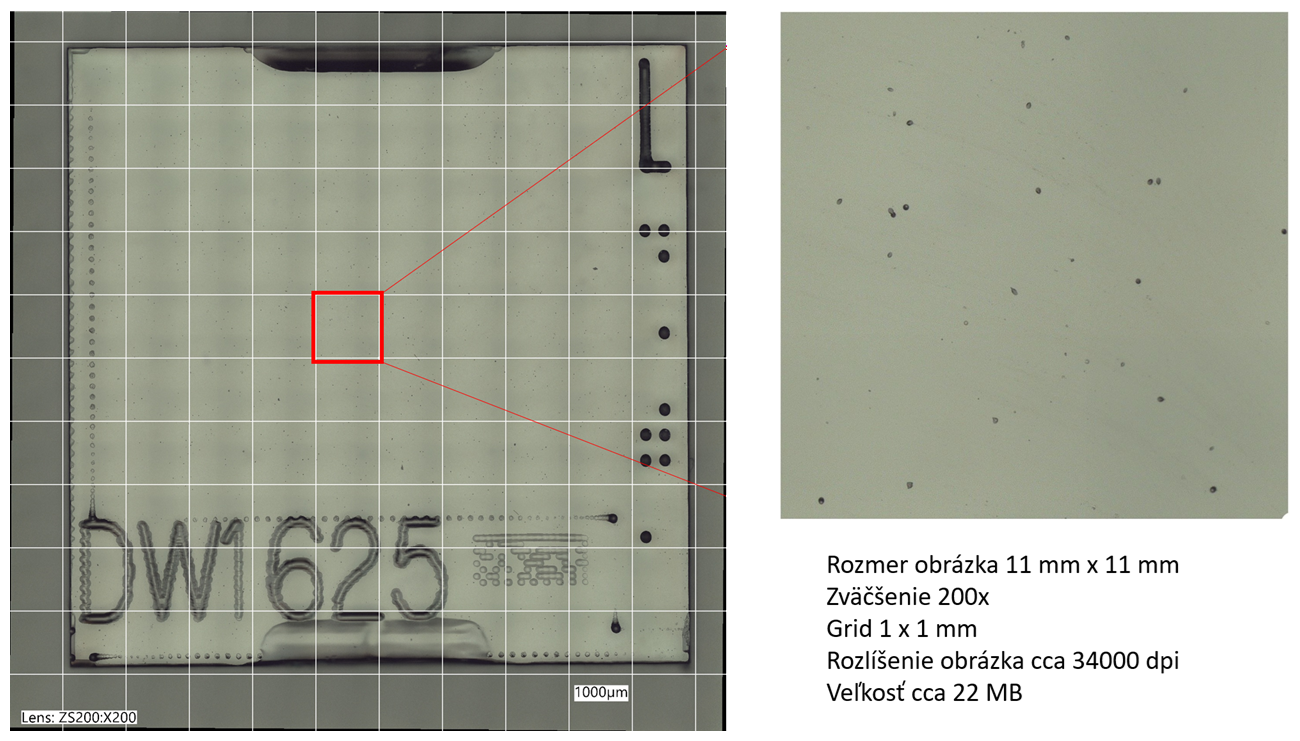

Digitálne snímky detektorov RSKS vznikli pomocou digitálneho mikroskopu KEYENCE VHX 7000. Pre snímkovanie bolo použité optické zväčšenie 200× a štandardné rozlíšenie digitálnej kamery, plne koaxiálne osvetlenie bez spodného podsvietenia. Snímky vznikali pomocou funkcie digitálneho spájania 2D obrazu z jednotlivých snímok rovnomerne rozmiestnených po celej ploche snímaného obrazu s prekrývaním okrajov. Ako začiatočný bod snímkovania bol označený ľavý horný roh detektora a rozsah snímkovania bol zvolený na rozmer 11 × 11 mm. V základom zobrazení bola pre snímky zvolená mierka s označením vzdialenosti 1 mm, pre vyhodnotenie plošnej hustoty stôp bola použitá kalibrovaná štvorcová mriežka s veľkosťou štvorca 1 × 1 mm. Snímka detektora so štvorcovou mriežkou a zväčšenou vybranou plochou štvorca 1 mm2 je zobrazená na obrázku 3.
Obr. 3 Snímka detektora so štvorcovou mriežkou a zväčšenou plochou štvorca 1 mm²
Obr. 3 Snímka detektora so štvorcovou mriežkou a zväčšenou plochou štvorca 1 mm2

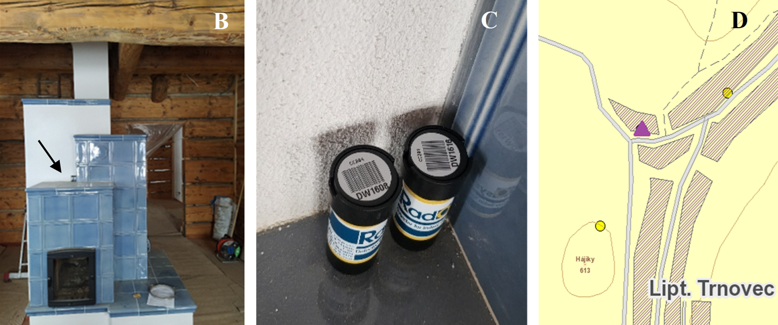

Objekt č. 1

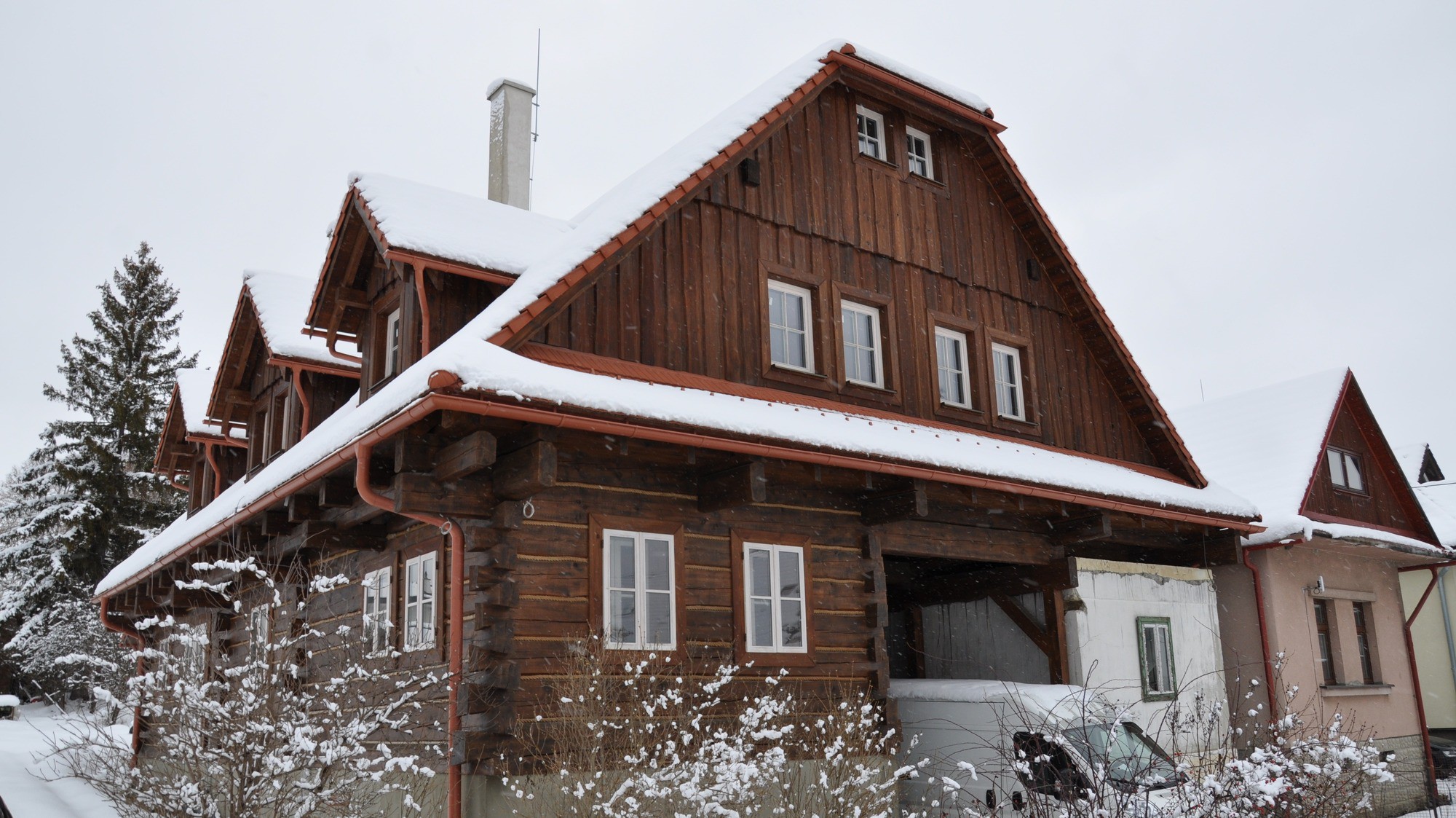

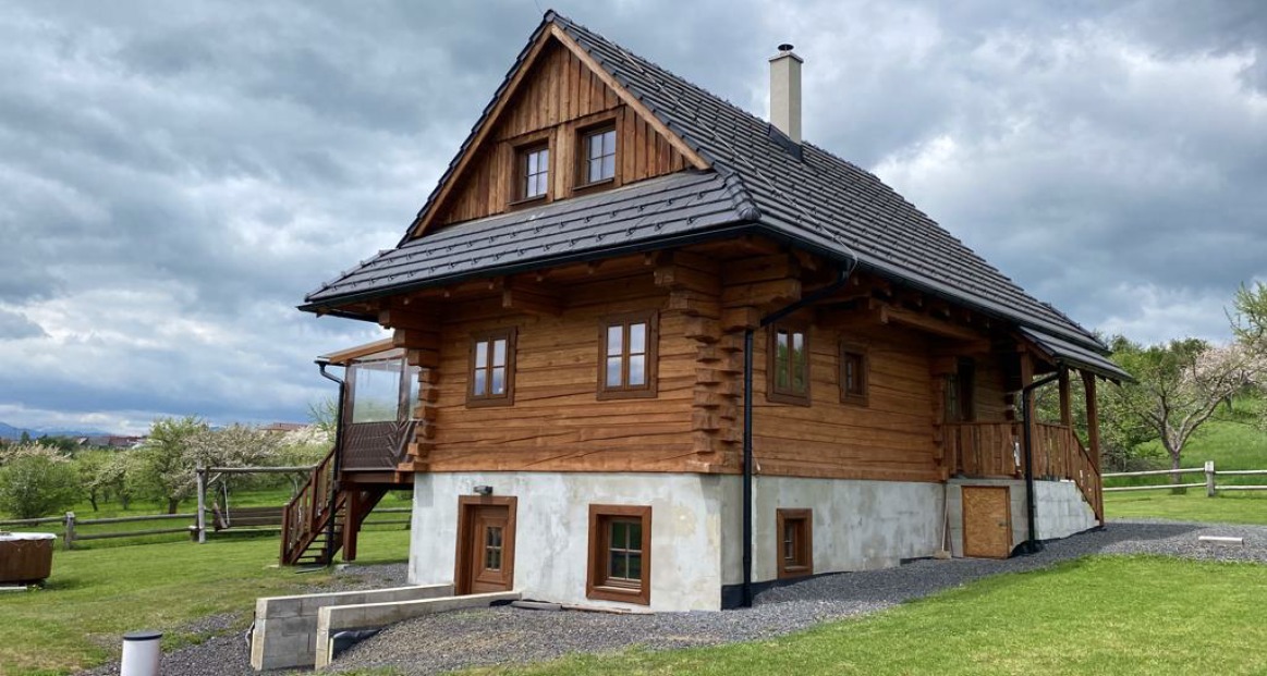

Obr. 5A Situačný pohľad na drevostavbu – Liptovský Trnovec
Drevodom sa nachádza v Liptovskom Trnovci pri hlavnej ceste. Tento objekt je zrubovej konštrukcie, základom je vyvýšená železobetónová platňa, ktorá je v rôznej výške nad úrovňou terénu. Základ bol vybudovaný na novo pri rekonštrukcií pred približne ôsmimi rokmi (v čase merania). Aktuálne je zrubový dom v procese výstavby a nie je obývaný. Detektory boli umiestnené v obývacej miestnosti na prízemí, na keramických kachliach vo výške 1,3 m. Počas doby experimentu nebolo vykurovacie teleso využívané. Miestnosť je orientovaná na južnú stranu. V tejto miestnosti sú celkovo štyri okná, dve na južnej a dve na západnej strane. Na obr. 5C môžeme vidieť, že objekt sa nachádza v oblasti stredného radónového rizika. Údaje o vystavení detektorov sú uvedené v Tab. 1.
Obr. 5 Drevostavba č. 1, B – Umiestnenie detektorov v priestoroch 1. poschodia – obývacia miestnosť; C – Detail umiestnenia detektorov; D – Poloha objektu na mape radónového rizika – stredné

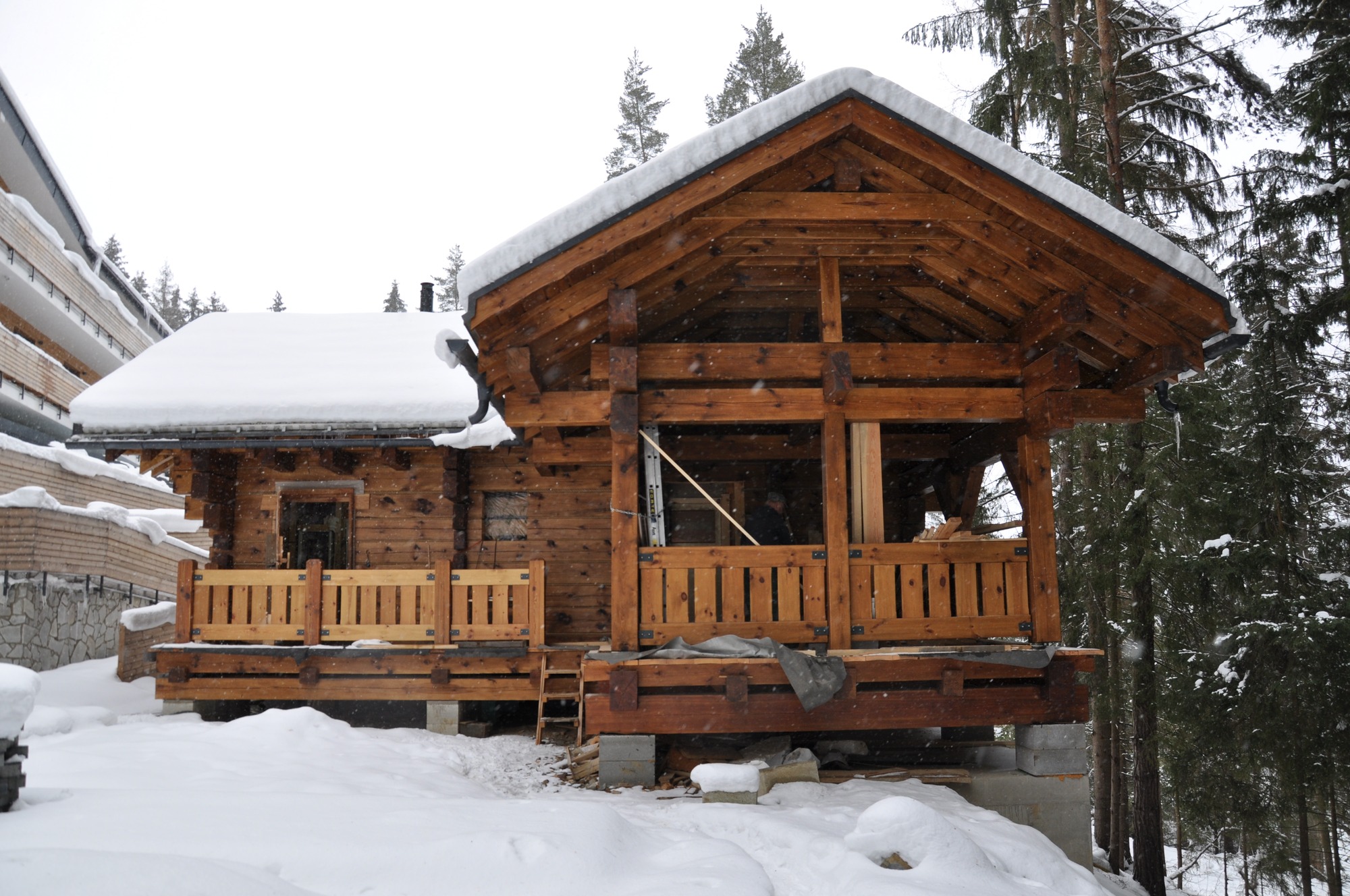

Obr. 6A Situačný pohľad na drevostavbu – Liptovský Ján
Druhý drevodom je situovaný v obci Liptovský Ján v prírode, v okolí nie je žiaden hlavný cestný ťah. Objekt je taktiež zrubovej konštrukcie. Keďže stavba bude v budúcnosti slúžiť ako rekreačný priestor, obvodové steny sú jednoplášťové, s hrúbkou 250 mm. Na rozdiel od objektu č. 1, tento zrubový dom je osadený na základových pätkách. Stavba bola (v čase merania) v procese výstavby. Na obr. 6B možno vidieť umiestnenie detektorov. Približne v strede miestnosti vo výške 2,5 m na mešternici. Táto miestnosť má okná na južnej strane a steny sú tvorené z jednoplášťovej zrubovej konštrukcie, ako materiál bola použitá borovica limba. V tabuľke 1 sa nachádzajú základné údaje o vystavení.

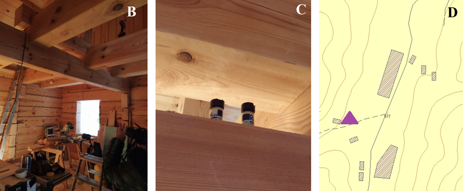

Objekt č. 3
Obr. 7A Situačný pohľad na drevostavbu – Vyšné Malatíny
Ďalší z objektov sa nachádza vo Vyšných Malatinách. Na rozdiel od predchádzajúcich zrubov, tento je obývaný. Stavba nemá podpivničenie a je postavená na betónovej platni. Nachádza sa niekoľko metrov od hlavnej cesty v obklopení susedných domov. Detektory boli umiestnené v obývacej miestnosti na mešternicu, aby sa predišlo ďalšej manipulácií so vzorkami. V miestnosti sa nachádzajú štyri okná, dve na južnej a dve na západnej strane. V tabuľke 1 sa nachádzajú základné údaje o vystavení.
>Obr. 7 Drevostavba č. 3, B – Umiestnenie detektorov na mešternici v obývacej miestnosti; C – Detail umiestnenia detektorov; D – poloha objektu na mape radónového rizika – stredné

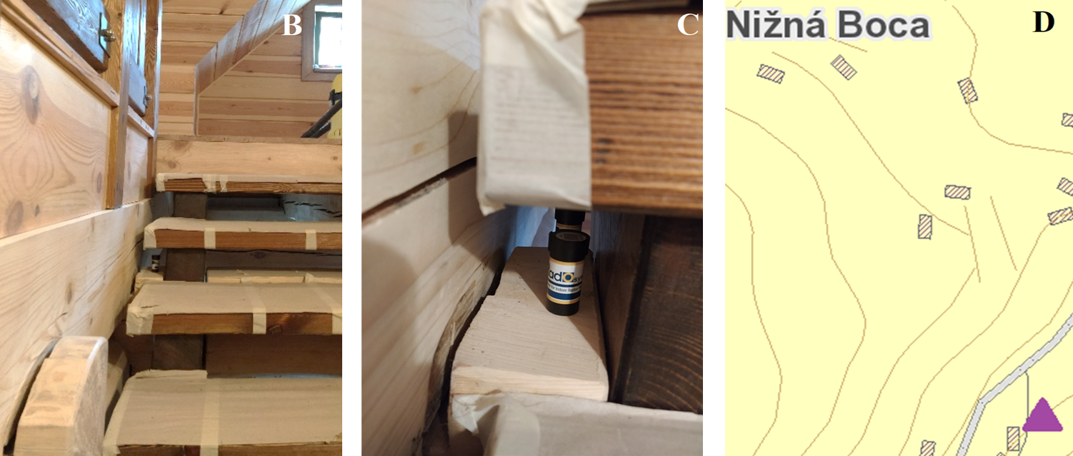

Ďalší z objektov sa nachádza v obci Nižná Boca. Objekt je situovaný v tichom prostredí, nie priamo pri hlavnom ťahu. Drevostavba je postavená na základových pásoch. Detektory boli umiestnené na stupnici schodov medzi prízemím a prvým poschodím. Drevostavba bola (v čase merania) vo výstavbe.
Obr. 8 Drevostavba č. 4, B – Umiestnenie detektorov na schodisku; C – Detail umiestnenia detektorov; D – Poloha objektu na mape radónového rizika – stredné

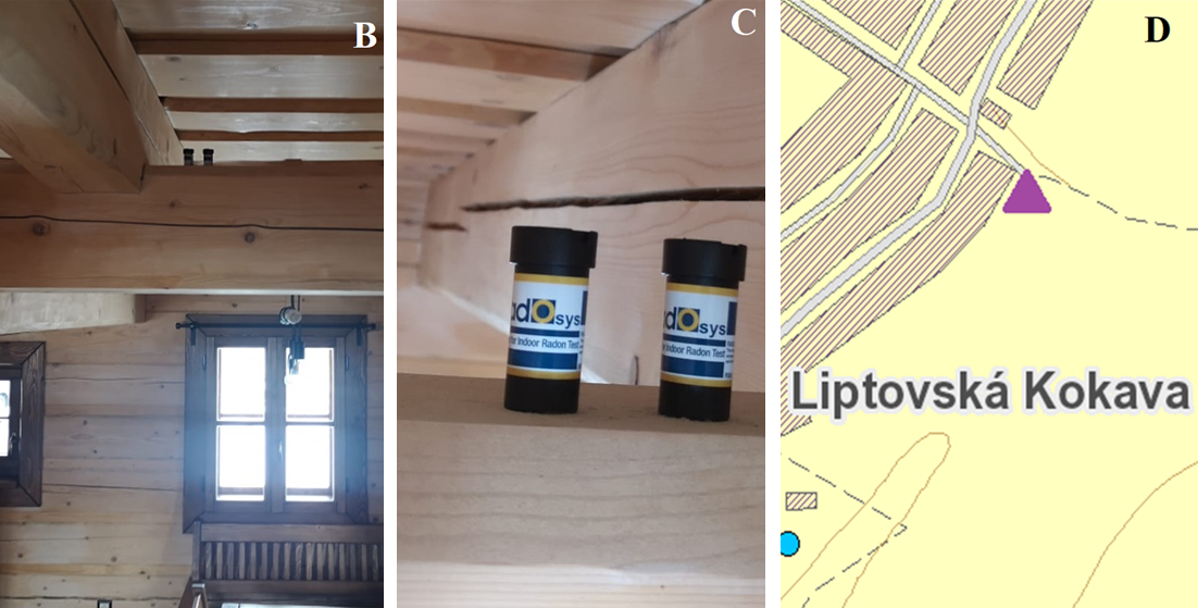

Posledný z objektov v oblasti Liptova sa nachádza v obci Liptovská Kokava. Vzorky boli umiestnené na mešternicu, ktorá prechádza stredom miestnosti. Jedná sa o rekreačnú chatu, ktorá nie je celoročne obývaná. Drevostavba disponuje suterénom, detektory sa nachádzajú na prvom nadzemnom podlaží. V tejto drevostavbe bol okrem radónových detektorov CR-39 vystavený aj radónový snímač Corentium PRO, ktorý slúži na kontinuálne meranie koncentrácie radónu.
Obr. 9 Drevostavba č. 5, B – Umiestnenie detektorov na mešternici v obývacej miestnosti; C – Detail umiestnenia detektorov; D – Poloha objektu na mape radónového rizika – stredné

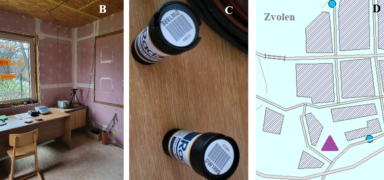

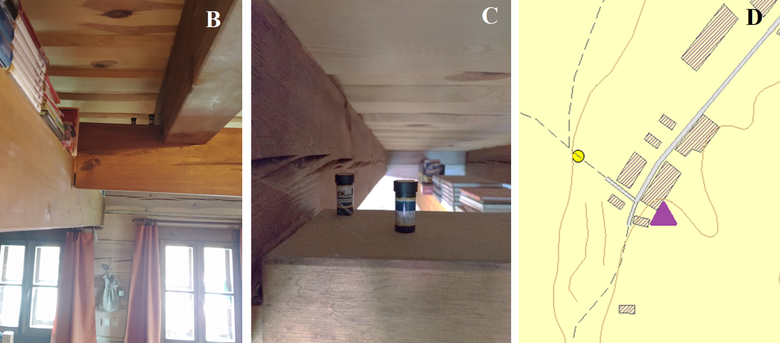

Detektor radónu sme umiestnili aj v prototypovom výskumnom objekte KDS vedľa Technickej univerzity vo Zvolene. Táto drevostavba je postavená na pätkách. Rovnako ako v objekte č. 5, aj tu bol umiestnený snímač radónu Corentium PRO. Pri objekte sa nachádza parkovisko a keďže sa nachádza v prostredí univerzity, okolité prostredie je rušné.
Obr. 10 Drevostavba č. 6, B – Umiestnenie detektorov v rohu miestnosti; C – Detail umiestnenia detektorov; D – Poloha objektu na mape radónového rizika – nízke

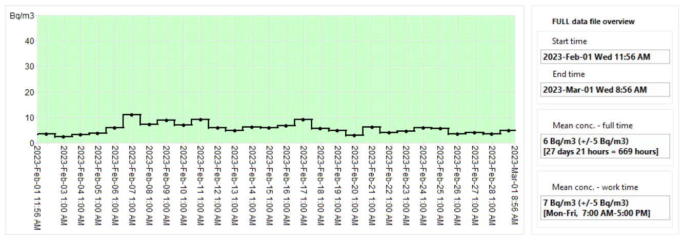

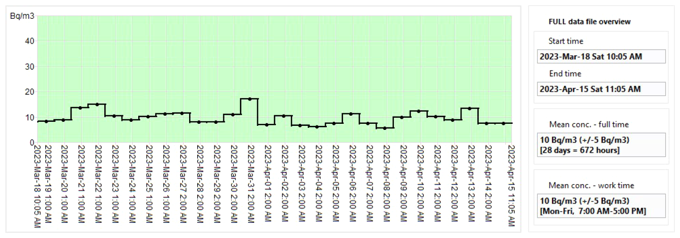

V prípade Corentium PRO máme okrem výsledku priemernej objemovej aktivity radónu za merané obdobie k dispozícii aj časový záznam merania s hodinovými údajmi meraných veličín. Ako doplnkové veličiny sa merajú teplota, relatívna vlhkosť a tlak vzduchu. Na základe týchto doplnkových údajov sa dajú vyhodnotiť výkyvy v meraných hodnotách a ich pravdepodobné príčiny. Na grafe na obrázku 13 je zobrazený časový priebeh hodinových údajov OAR a doplnkových veličín v objekte č. 5. Z priebehu grafu je zrejmá súvislosť medzi teplotou v interiéri a OAR. Môžeme identifikovať dva časové intervaly, kedy v priebehu týždňa bol postupný a plynulý pokles teploty v interiéri a s ním súvisiaci nárast objemovej aktivity radónu. Najpravdepodobnejšie vysvetlenie je, že v priebehu týždňa nebol objekt využívaný a nedochádzalo ani k výraznejšiemu vetraniu (nie je prítomný denno-nočný výkyv teplôt), čo viedlo k postupnému hromadeniu radónu. S opätovným začiatkom využívanie objektu počas víkendu súvisí vykurovanie (nárast teploty) a vetranie sprevádzané poklesom objemovej aktivity radónu. Veľmi zaujímavý jav je možné sledovať v termíne 2. apríl, kedy bol zaznamenaný nárast relatívnej vlhkosti, pokles teploty a nárast objemovej aktivity radónu.
Obr. 13a Výsledky stanovenia objemovej aktivity radónu v interiéri objektu 5 kontinuálnym radónovým monitorom Corentium PRO
Obr. 13b Výsledky stanovenia objemovej aktivity radónu v interiéri objektu 5 kontinuálnym radónovým monitorom Corentium PRO
Obr. 13 Výsledky stanovenia objemovej aktivity radónu v interiéri objektu 5 kontinuálnym radónovým monitorom Corentium PRO

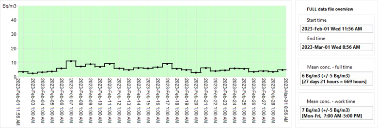

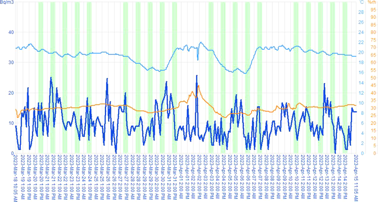

Na grafe na obrázku 14 je zobrazený časový priebeh hodinových údajov OAR a doplnkových veličín v objekte č. 6. Z priebehu nameraných hodnôt je zrejmé, že v celom intervale merania boli v objekte stabilné podmienky a veľmi nízka hodnota objemovej aktivity radónu.
Obr. 14a Výsledky stanovenia objemovej aktivity radónu v interiéri objektu 6 kontinuálnym radónovým monitorom Corentium PRO
Obr. 14b Výsledky stanovenia objemovej aktivity radónu v interiéri objektu 6 kontinuálnym radónovým monitorom Corentium PRO
Obr. 14 Výsledky stanovenia objemovej aktivity radónu v interiéri objektu 6 kontinuálnym radónovým monitorom Corentium PRO

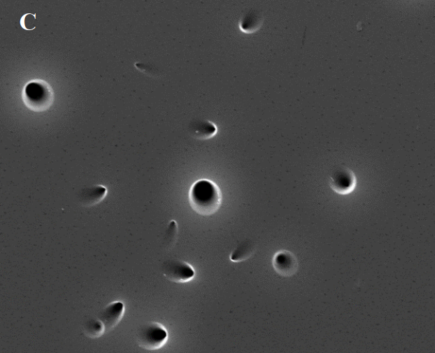

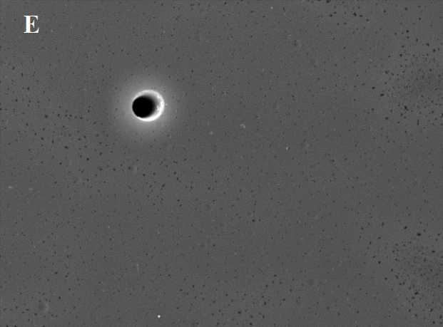

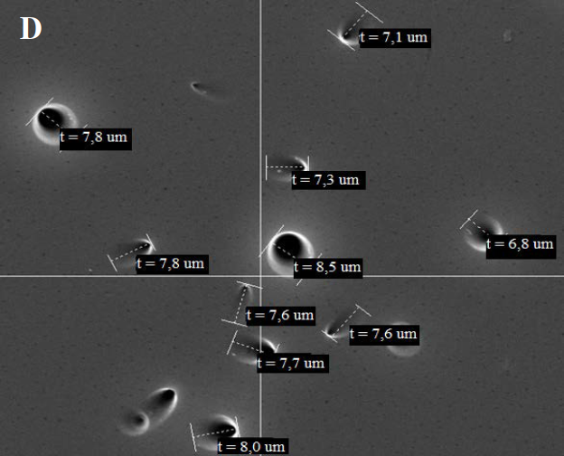

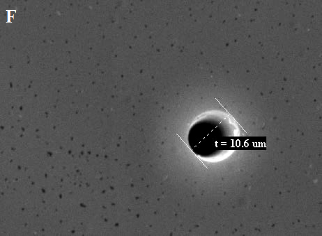

Pomocou SEM boli analyzované tvary a veľkosti stôp pri zväčšení 2000× (obr. 15). Častice radónu môžu na detektor PADC dopadnúť pod rôznym uhlom. Podľa toho závisí aj výsledný tvar stopy. Charakteristická stopa je okrúhla, kedy častica dopadá kolmo na detektor. Čím je uhol dopadu častice menší, tým viac sa tvar mení, a stopa je elipticky natiahnutá. Okrem detektorov umiestnených v zrubových objektoch sme taktiež pozorovali detektor, ktorý bol umiestnený počas jedného mesiaca v radónovej komore v exikátore.
Obr. 15 Radónové stopy, zväčšenie 2000×; A – výskyt stôp v skupine
Obr. 15 Radónové stopy, zväčšenie 2000×; B – výskyt stôp jednotlivo
Obr. 15 Radónové stopy, zväčšenie 2000×; C – stopy rôznych tvarov
Obr. 15 Radónové stopy, zväčšenie 2000×; D – stopy rôznych tvarov a ich charakteristické rozmery (5 – 10 μm)
Obr. 15 Radónové stopy, zväčšenie 2000×; E – okrúhla stopa po dopade α-častice kolmo na detektor
Obr. 15 Radónové stopy, zväčšenie 2000×; F – detail stopy a jej rozmer
Obr. 15 Radónové stopy, zväčšenie 2000×; A – výskyt stôp v skupine; B – výskyt stôp jednotlivo; C, D – stopy rôznych tvarov a ich charakteristické rozmery (5 – 10 μm); E – okrúhla stopa po dopade α-častice kolmo na detektor; F – detail stopy a jej rozmer
Na preparátoch sme detegovali rôznorodosť stôp a taktiež ich rozmery. Aj keď pri vyhodnotení objemovej aktivity radónu nezáleží na veľkosti a tvare stôp, je dôležité tieto údaje poznať pri vytváraní programov, ktoré hodnotia celkový počet stôp na hodnotenej ploche čipu detektora.

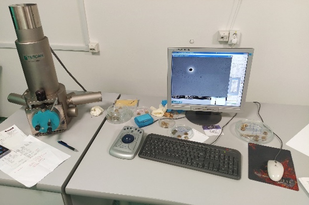

Detektory Radosys RSKS (CR-39) sme skúmali aj skenovacím elektrónovým mikroskopom Tescan Vega. Zatiaľ čo pri pozorovaní digitálnym mikroskopom sme stopy videli ako kruhy s prázdnym dnom, ktoré nemajú žiadnu hĺbku, skenovací elektrónový mikroskop rozšíril naše poznatky o skutočné tvary a veľkosti stôp. Pri veľkých zväčšeniach sme zistili, že stopy po radóne majú rôznu hĺbku. Môžeme ich rozdeliť na plytké, ktoré sa nám javia ako šedé, nevýrazné kruhy, a hlboké, teda čierne s bielym okrajom. Ak hovoríme o tvare a veľkosti stôp, tie sú závislé od uhla dopadu častice na detektor. Vo väčšine prípadov sa stretávame s kruhovými stopami, kedy častica dopadá kolmo na detektor. Ak dopadá pod iným uhlom, mení sa aj tvar stopy na elipsu. Veľkosť zosnímaných stôp sa pohybuje v rozmedzí 5 – 15 µm.
Jedným z vplývajúcich faktorov na meranie za pomoci SEM je čistota preparátu. Ak sa stane, že sa stopa po α-častici vyplní nečistotou, môže sa stať, že ju nedokážeme rozoznať. Nečistoty pôsobia nepriaznivo rovnako pri vyhodnocovaní snímok vyhotovených na digitálnom mikroskope. Na odstránenie nečistôt, ktoré by mohli negatívne ovplyvniť výsledky výskumu sme vytvorili program v prostredí MATLAB, ktorý dokáže segmentovať obraz, vyhľadať iba kruhové objekty a následne vyhodnotiť ich počet.
