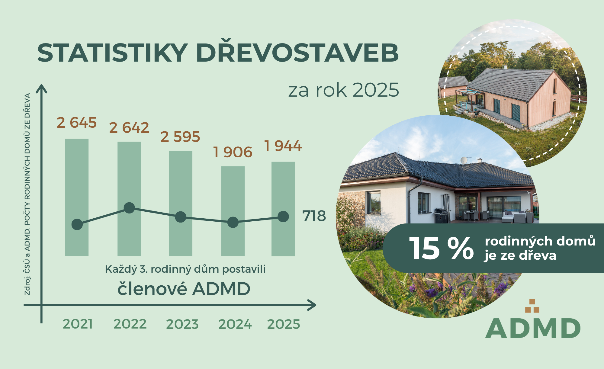

Začneme u rodinných domů. V roce 2025 bylo v České republice dokončeno celkem 12 800 rodinných domů. To je o 1 213 domů méně než v roce 2024, kdy jich bylo dokončeno 14 013. Celý segment rodinných domů tak meziročně klesl přibližně o 8,7 %. Dřevostavby se ale vydaly opačným směrem. V roce 2025 bylo dokončeno 1 944 rodinných domů ze dřeva, zatímco v roce 2024 jich bylo 1 906. Jejich podíl na všech dokončených rodinných domech se zvýšil z 13,60 % na 15,19 %. To znamená meziroční nárůst podílu o 1,59 procentního bodu. V Česku byl tedy v roce 2025 přibližně každý 6. až 7. dokončený rodinný dům ze dřeva. V době, kdy se celkově stavělo méně, dřevo dokázalo svou pozici na trhu ještě posílit.
Jeden z nejsilnějších podílů za posledních 25 let
Z dlouhodobého pohledu je vývoj ještě zajímavější. V roce 2000 bylo v České republice dokončeno pouze 133 dřevostaveb (rodinných domů). V roce 2025 už to bylo 1 944. To je více než 14násobný nárůst za uplynulé čtvrtstoletí. Ještě lépe je vývoj vidět na tržním podílu. V roce 2000 tvořily dřevostavby jen 1,37 % dokončených rodinných domů. V roce 2025 už to bylo 15,19 %. Dřevostavby se tak z okrajového segmentu staly pevnou a běžnou součástí českého stavebnictví.
Členové ADMD postavili více než třetinu trhu
Velmi silnou pozici si v roce 2025 udržely členské firmy Asociace dodavatelů montovaných domů. Ty v České republice realizovaly celkem 718 rodinných dřevostaveb. Při srovnání s celkovým počtem 1 944 dokončených rodinných domů ze dřeva to znamená, že členské firmy ADMD se na trhu rodinných dřevostaveb podílely přibližně 37 %. Prakticky tedy více než každý třetí rodinný dům ze dřeva v Česku vznikl u firmy sdružené v ADMD.

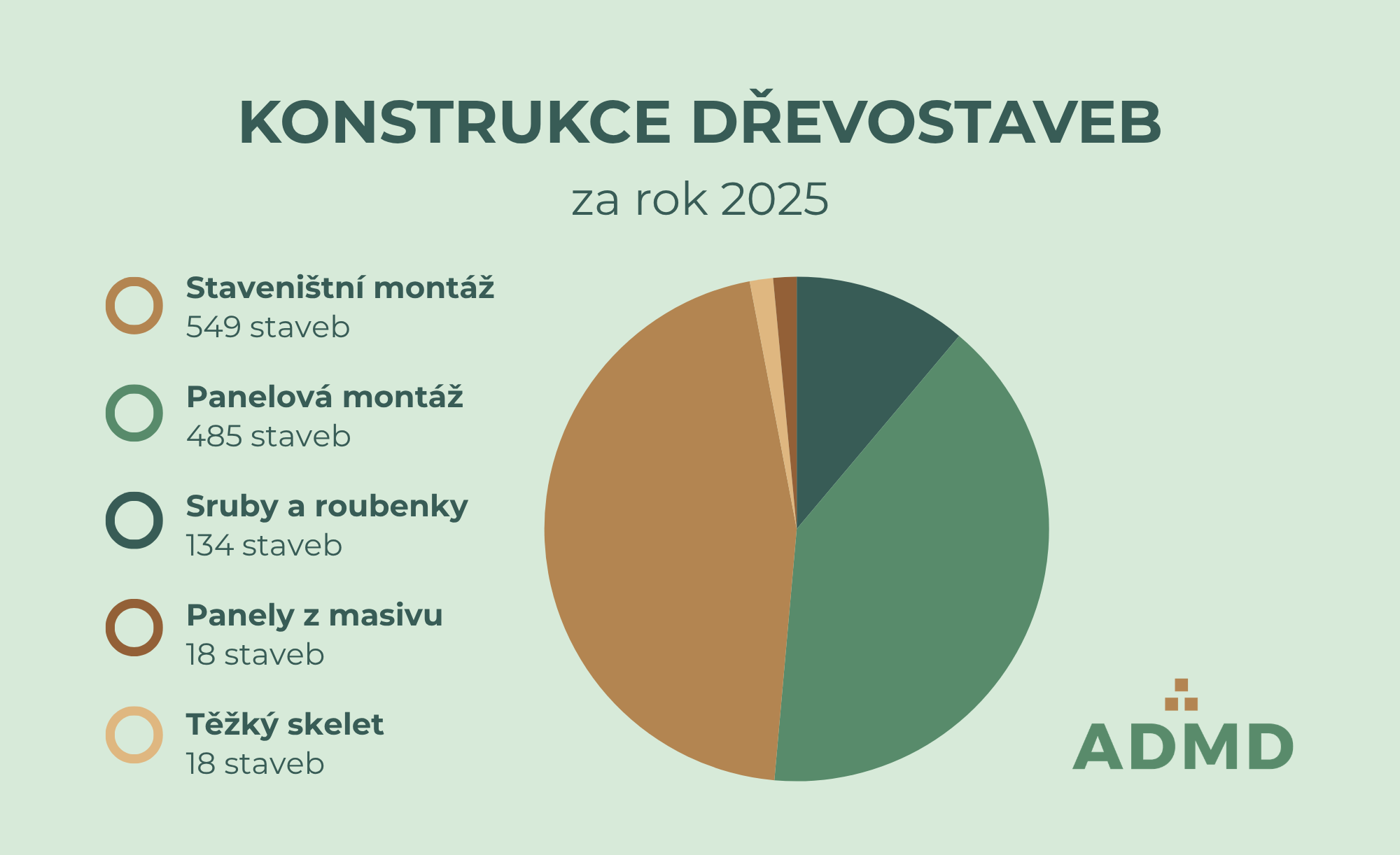

Konstrukční typy dřevostaveb (stále pouze v rámci rodinných domů) je potřeba za rok 2025 číst s určitou opatrností. Od tohoto roku jsou data přebírána z registru RÚIAN, což přineslo změnu metodiky zejména u zařazování staveb podle konstrukčních systémů. To se projevilo například výrazným nárůstem kategorie „ostatní“, kam bylo zařazeno 740 dřevostaveb. V řadě případů však pravděpodobně nejde o samostatný konstrukční typ, ale o stavby, které nebyly v evidenci přesněji zatříděny. Na zpřesnění metodiky se pracuje, takže v dalších letech by měla být data podrobnější a přesnější.
I přes tuto změnu je zřejmé, že lehké rámové konstrukce zůstávají v Česku nejvýznamnějším konstrukčním systémem. Panelová a staveništní montáž dohromady představovaly 1 034 domů, tedy více než polovinu všech dokončených rodinných dřevostaveb v roce 2025.
Přehled konstrukčních typů za rok 2025:
  • Lehký rámový skelet – staveništní montáž: 549 domů
  • Lehký rámový skelet – panelová montáž: 485 domů
  • Sruby a roubenky: 134 domů
  • Těžký skelet: 18 domů
  • Panely z masivního dřeva: 18 domů
  • Ostatní: 740 domů
