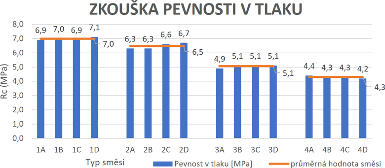

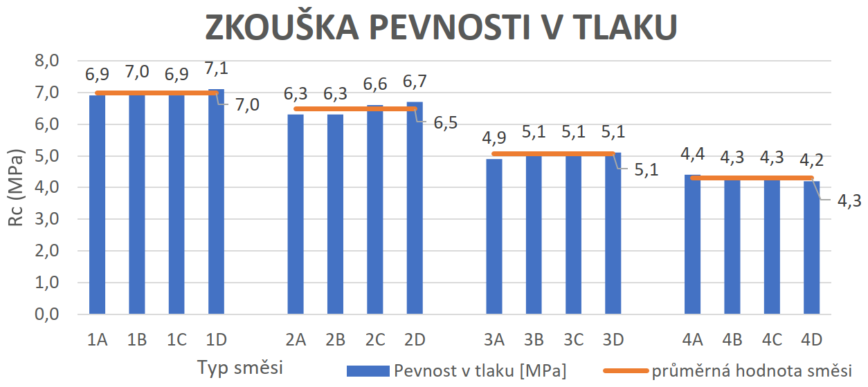

5. Stanovení pevnosti v prostém tlaku
Stanovení pevnosti cementové malty v prostém tlaku bylo provedeno podle normy ČSN EN 12390-3: Zkoušení ztvrdlého betonu – Část 3: Pevnost v prostém tlaku. Cílem zkoušky bylo ověřit vliv přídavku vratného prachu na mechanické vlastnosti cementové malty, konkrétně na její pevnost. Zkoušeny byly čtyři směsi cementových malt s různým podílem vratného prachu a frakce 0/4 z Jakubčovic.
Pro každou směs byly připraveny čtyři zkušební krychle, které byly následně podrobeny zkoušce pevnosti v prostém tlaku. Výsledky zkoušky jsou shrnuty v následující tabulce 4.
| Označení směsi | Rozměry zkušebního tělesa [mm] | Hmotnost zkušebních těles [g] | Objemová hmotnost zkušebních těles [g/cm3] | Maximální síla při porušení [N/mm2] | Pevnost v tlaku [MPa] |
| 1A | 98,5 × 99 × 101 | 2176,3 | 2,21 | 6,7 | 6,9 |
| 1B | 98,5 × 99,2 × 101,6 | 2163,6 | 2,179 | 6,8 | 7,0 |
| 1C | 99 × 98,9 × 101,5 | 2158,7 | 2,172 | 6,7 | 6,9 |
| 1D | 88,9 × 89 × 88,5 | 1522,2 | 2,174 | 5,6 | 7,1 |
| PRŮMĚR 1 | – | 2005,2 | 2,184 | 6,5 | 6,98 |
| 2A | 100 × 99 × 101 | 2025,4 | 2,026 | 6,2 | 6,3 |
| 2B | 99,5 × 99 × 99 | 2034,5 | 2,086 | 6,2 | 6,3 |
| 2C | 98,5 × 99 × 99,5 | 2019,9 | 2,082 | 6,4 | 6,6 |
| 2D | 89 × 89 × 89,5 | 1468,9 | 2,072 | 5,3 | 6,7 |
| PRŮMĚR 2 | – | 1887,2 | 2,067 | 6,0 | 6,48 |
| 3A | 99,5 × 99,5 × 99 | 1893,8 | 1,932 | 4,8 | 4,9 |
| 3B | 100,5 × 99 × 99 | 1914,2 | 1,943 | 5,0 | 5,1 |
| 3C | 101,5 × 99 × 99 | 1921,7 | 1,932 | 5,0 | 5,1 |
| 3D | 90 × 89 × 88,5 | 1370,9 | 1,934 | 4,0 | 5,1 |
| PRŮMĚR 3 | – | 1775,2 | 1,935 | 4,7 | 5,05 |
| 4A | 96 × 98,5 × 99,5 | 1837,2 | 1,953 | 4,2 | 4,4 |
| 4B | 97 × 99 × 99,3 | 1880,8 | 1,972 | 4,1 | 4,3 |
| 4C | 97 × 99 × 99,2 | 1875,2 | 1,969 | 4,1 | 4,3 |
| 4D | 89,2 × 89,1 × 89 | 1380,3 | 1,952 | 3,3 | 4,2 |
| PRŮMĚR 4 | – | 1743,4 | 1,962 | 3,9 | 4,30 |
| LEGENDA: 1 … směs malty 100 % hm. frakce 0/4 Jakubčovice; 0 % vratný prach (obalovna Pardubice) 2 … směs malty 90 % hm. frakce 0/4 Jakubčovice; 10 % vratný prach (obalovna Pardubice) 3 … směs malty 70 % hm. frakce 0/4 Jakubčovice; 30 % vratný prach (obalovna Pardubice) 4 … směs malty 50 % hm. frakce 0/4 Jakubčovice; 50 % vratný prach (obalovna Pardubice) | |||||
U všech vzorků všech směsí došlo k vyhovujícímu způsobu porušení zkušebních krychlí, proto veškeré výsledky jsou považovány za platné. Pro lepší přehlednost a kvalitnější analýzu byl vyhotoven graf s výsledky zkoušky pevnosti v tlaku.
6. Analýza výsledků
Výsledky zkoušky jednoznačně ukazují, že pevnost cementové malty v prostém tlaku klesá s rostoucím podílem vratného prachu ve směsi. Směs 1, která neobsahovala vratný prach, dosáhla průměrné pevnosti 7,0 MPa a jako jediná splňuje normou předepsanou minimální pevnost 7 MPa. Ostatní směsi s přídavkem vratného prachu nesplnily tento požadavek, přičemž směs 4 s 50% obsahem vratného prachu vykázala nejnižší pevnost, a to 4,30 MPa.
Zkouška pevnosti v prostém tlaku potvrdila, že přidání vratného prachu do cementové malty má negativní vliv na její mechanické vlastnosti. Směs bez vratného prachu dosáhla jako jediná normou předepsané minimální pevnosti 7 MPa, zatímco všechny ostatní směsi s obsahem vratného prachu této hodnoty nedosáhly, neboť s rostoucím obsahem vratného prachu dochází k významnému poklesu pevnosti.
Přestože směsi s vratným prachem vykazují nižší pevnost, jejich vyhovující způsob porušení naznačuje, že vratný prach nezpůsobuje zásadní zhoršení strukturální integrity směsí. Výsledky ukazují, že s optimalizací složení směsi použitím cementu vyšší třídy by mohlo být možné použít vratný prach ve specifických aplikacích, jako jsou vrstvy ŠCM. Tyto výsledky poskytují cenný základ pro další výzkum a optimalizaci složení cementových malt obsahujících vratný prach, zejména s ohledem na jeho možné využití v méně náročných stavebních aplikacích.
