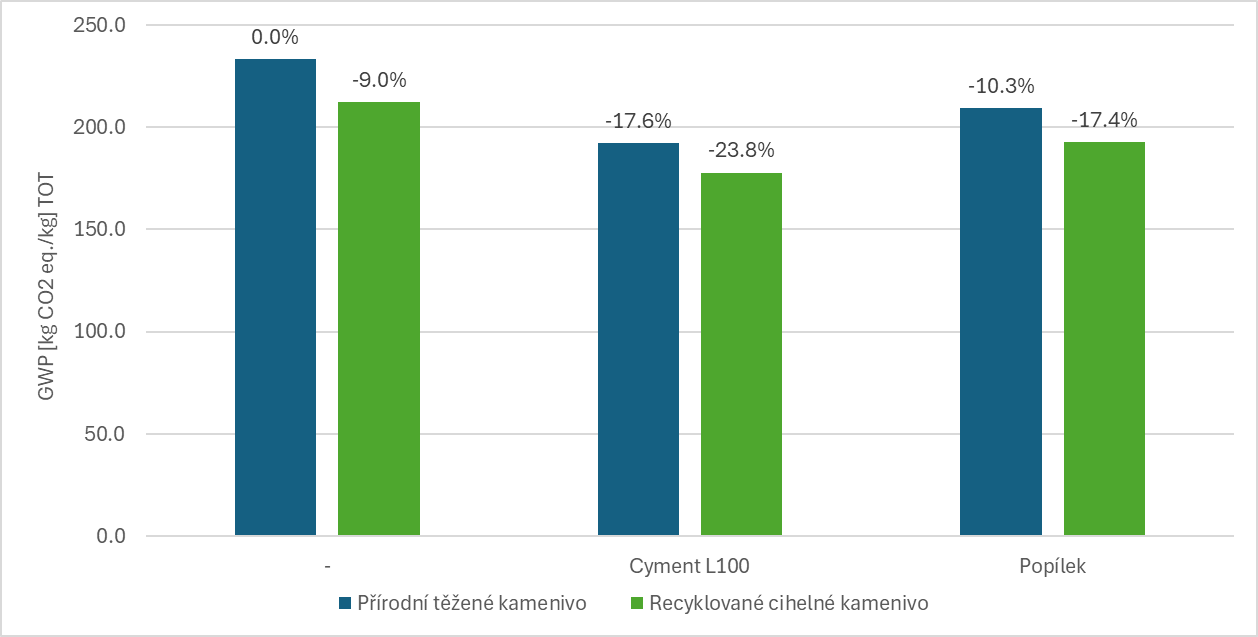

Graf (Obrázek 1) ukazuje srovnání environmentálních dopadů (GWP) betonových směsí s různými příměsemi a dvěma typy kameniva – přírodním (PK) a recyklovaným cihelným (RCK). Výsledky jsou vyjádřeny relativně vůči referenčnímu betonu se směsným portlandským cementem CEM II 42,5 R a přírodním kamenivem, který je znázorněn jako 100 %. Levá svislá osa udává odpovídající absolutní hodnoty GWP v kg, CO₂ ekv./m³. Nad jednotlivými sloupci je uvedena úspora GWP oproti referenční variantě. Výsledky odpovídají směsím zatříděným do pevnostní třídy C20/25 dle výsledků mechanických zkoušek.
Obrázek 1. Porovnání Potenciálu globálního oteplování (GWP) betonových směsí s různými příměsemi a typy kameniva vzhledem k referenčnímu betonu s CEM II a přírodním kamenivem
Výsledky případové studie potvrzují, že betony s recyklovaným cihelným kamenivem (RCK) mají nižší uhlíkovou stopu než směsi s přírodním těženým kamenivem (PK), a to napříč všemi hodnocenými variantami. U referenční směsi bez příměsí je rozdíl mezi PK a RCK 21,0 kg CO₂ ekv./m³, což představuje úsporu cca 9,0 %. To jasně ukazuje, že samotné použití recyklovaného kameniva výrazně přispívá ke snížení GWP betonu, a to i bez dalších úprav složení směsi.
Zároveň se ukazuje, že betony s PK vykazují vyšší emise i v případě použití příměsí. Například směs s popílkem a PK dosahuje 209,3 kg CO₂ ekv./m³, zatímco ekvivalentní směs s RCK má 192,8 kg CO₂ ekv./m³. Rozdíl je tedy patrný i po částečné náhradě cementu.
Nejnižší GWP vykazují směsi s recyklovaným kamenivem kombinované se Cymentem L100 (177,7 kg CO₂ ekv./m³). Ve srovnání s referenční směsí na bázi CEM II to znamená snížení uhlíkové stopy o 35 až 40 kg CO₂ ekv./m³, což odpovídá relativnímu snížení o 16–17 %. Takto výrazná úspora podtrhuje význam kombinace recyklovaných surovin a nízkoemisních příměsí jako klíčové strategie pro dosažení udržitelnější výroby betonu.
Z běžně dostupných alternativ příměsí popílek snižuje GWP méně výrazně než Cyment L100, přesto zůstává funkčním a dostupným řešením. Směs s RCK a popílkem dosahuje 192,8 kg CO₂ ekv./m³, což představuje snížení o cca 9 % vůči referenci s CEM II a RCK.
Přepočet výsledků vůči betonům s CEM II zároveň umožnil vytvořit přehledný graf, který ukazuje relativní snížení GWP v procentech. Z něj je zřejmé, že i kombinace CEM II bez příměsí s RCK přináší významnou úsporu, přičemž přídavek příměsí pak dále snižuje zátěž až na úroveň 75 % původních emisí.
Pro účely porovnání byla připravena i směs s recyklovaným kamenivem a vysokopecní struskou. Vzhledem k omezenému počtu výsledků však nebyla zařazena do hlavní části vyhodnocení. Výsledná hodnota GWP se pohybovala ve srovnatelném rozmezí jako u směsi s Cymentem L100. Struska přitom ve směsi představovala významnou náhradu portlandského cementu, avšak její praktické využití je v posledních letech omezené především nedostatečnou dostupností na trhu, kdy v České republice existuje pouze jeden zdroj této druhotné suroviny.
Shrnutí: Výsledky potvrzují, že použití recyklovaného kameniva má smysl samo o sobě, ale jeho kombinace s vhodnou příměsí (zejména Cymentem L100, popř. struskou) výrazně zvyšuje pozitivní efekt. Z hlediska optimalizace environmentálních dopadů je proto výhodné usilovat nejen o náhradu cementu, ale i o použití druhotného kameniva – obojí přináší synergické snížení uhlíkové stopy.

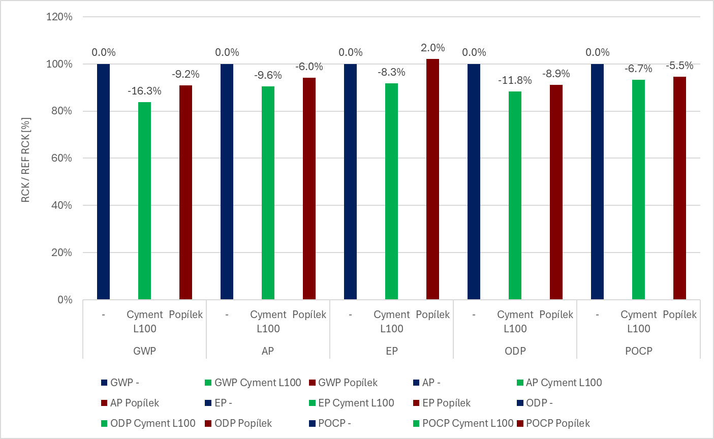

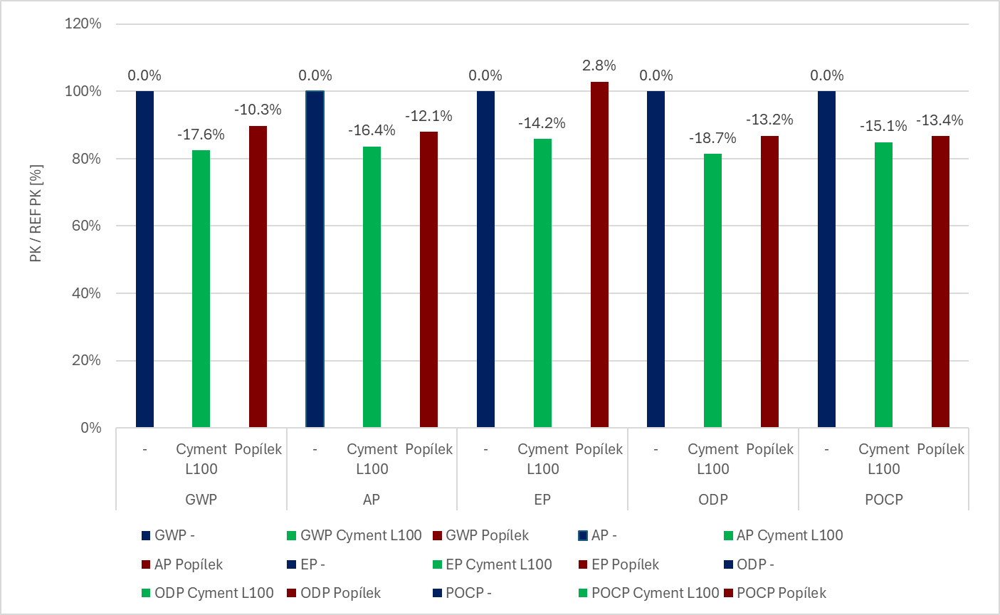

Další kategorie dopadu (AP, EP, ODP, POCP)
Kromě potenciálu globálního oteplování (GWP) byly hodnoceny i další environmentální dopady betonových směsí – konkrétně potenciál okyselování (AP), eutrofizace sladkých vod (EP), poškození ozonové vrstvy (ODP) a tvorba fotochemického ozonu (POCP). Výsledky pro tyto kategorie jsou znázorněny v grafech na obrázcích 2 a 3, a to ve vztahu k referenčním směsím s přírodním i recyklovaným kamenivem.
Z grafu je patrné, že nejnižší zátěž ve všech sledovaných kategoriích vykazují směsi s Cymentem L100 (struska opět dosahovala srovnatelných mírně vyšších hodnot). Popílek se i zde ukazuje jako funkční kompromis mezi dostupností, environmentálním přínosem a cenou.
Obrázek 2. Porovnání posuzovaných kategorií dopadu betonových směsí s různými příměsemi vzhledem k referenčnímu betonu s CEM II a přírodním kamenivem
Obrázek 3. Porovnání posuzovaných kategorií dopadu betonových směsí s různými příměsemi vzhledem k referenčnímu betonu s CEM II a recyklovaným cihelným kamenivem
Ve všech sledovaných kategoriích se potvrzuje pozitivní vliv použití recyklovaného kameniva i vhodně zvolených příměsí na snížení environmentální zátěže. Nejvýraznějších úspor dosahují opět směsi s příměsí Cyment L100, které vykazují nejnižší hodnoty napříč většinou dopadových kategorií. Jejich přínos je patrný zejména v potenciálu okyselování (AP) a eutrofizace (EP), kde kombinace s recyklovaným kamenivem vede k významnému poklesu hodnot vůči referenci.
Popílek přináší rovněž měřitelné zlepšení, i když jeho přínos není tak výrazný jako u výše zmíněných příměsí. V některých případech se rozdíly mezi variantami s popílkem a bez něj pohybují v jednotkách procent, což naznačuje, že jeho účinnost může být silně závislá na konkrétním složení směsi a kvalitě použité suroviny.
Při hodnocení ODP (ozonová vrstva) a POCP (fotochemický ozon) jsou rozdíly mezi jednotlivými směsmi obecně menší než u GWP nebo AP, nicméně i zde lze vysledovat obdobný trend: směsi s recyklovaným kamenivem a nízkoemisními příměsmi dosahují nižší zátěže než referenční varianty. Příměs Cyment L100 se i v těchto kategoriích ukazuje jako stabilní a environmentálně příznivá volba.
Celkově lze konstatovat, že kombinace recyklovaného kameniva a vhodné příměsi snižuje nejen GWP, ale přináší environmentální benefity napříč širším spektrem dopadových kategorií. To potvrzuje význam celkového přístupu k optimalizaci betonových směsí z hlediska více kritérií, nikoliv pouze uhlíkové stopy. Právě komplexní zhodnocení environmentálních dopadů by mělo být východiskem pro rozhodování projektantů a investorů při výběru udržitelnějších řešení ve stavebnictví.

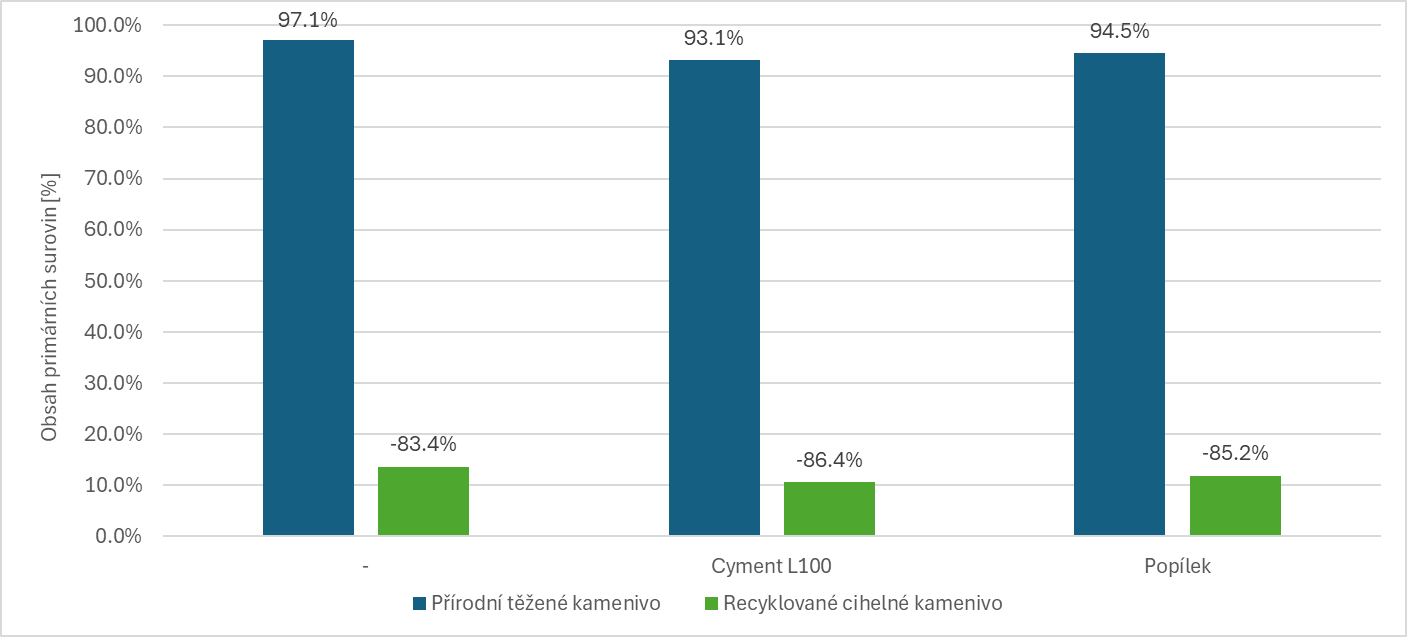

Spotřeba primárních surovin
Graf na obrázku 4 znázorňuje podíl primárních surovin ve směsích s různými typy příměsí a kameniva. U směsí s přírodním těženým kamenivem se obsah primárních surovin pohybuje mezi 93,1–97,1 %, zatímco u směsí s recyklovaným cihelným kamenivem klesá na hodnoty mezi 10,7–13,7 %. Největší úsporu primárních surovin dosahuje směs se struskou (−86,9 %), těsně následovaná Cymentem L100 (−86,4 %) a popílkem (−85,2 %).
Obrázek 4. Porovnání posuzovaných betonových směsí s ohledem na snížení spotřeby primárních surovin
Graf jednoznačně potvrzuje, že nahrazení přírodního kameniva recyklovaným vede k zásadnímu snížení spotřeby primárních surovin – bez ohledu na použitý cement nebo příměs. Náhrada cementu příměsí z druhotných surovin, jako je např. popílek nebo Cyment L100, dále zvyšuje celkovou materiálovou efektivitu betonové směsi. Rozdíly mezi jednotlivými příměsemi jsou v tomto ohledu velmi malé (max. 1,7 %), což ukazuje, že klíčový vliv má zejména typ použitého kameniva.
Výsledky podporují závěr, že největší potenciál pro úsporu primárních surovin spočívá v kombinaci recyklovaného kameniva s příměsemi nahrazujícími cement. Ze sledovaných variant se Cyment L100 jeví jako velmi efektivní z hlediska úspory primárních surovin, a to i při zohlednění environmentálních a ekonomických aspektů. Výběr konkrétní příměsi by proto měl vycházet nejen z jejího dopadu na GWP či cenu, ale i z dostupnosti a strategického cíle snižování spotřeby primárních zdrojů.
