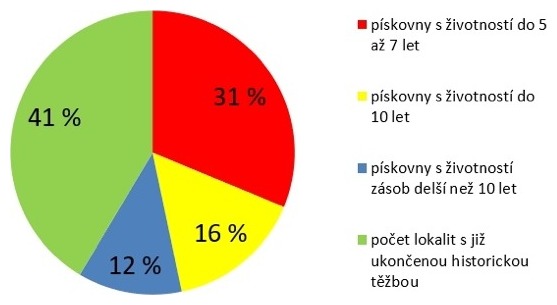

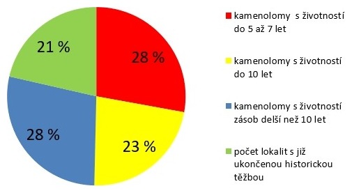

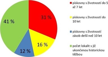

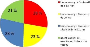

V České republice, vzhledem k rychlému vytěžování kapacit přírodního kameniva v aktuálně fungujících lomech a pískovnách a neotvírání nových dobývacích prostorů, bude hrozit nedostatek zásob přírodního kameniva k použití nejen pro výrobu betonu, ale také pro další oblasti stavebnictví. Zvyšuje se také množství stavebních a demoličních odpadů (SDO), jejichž ukládáním zatěžujeme životní prostředí. Použití některých druhů SDO jako náhrady přírodních kameniv do betonu se jeví jako vhodné řešení těchto problémů. V posledních letech činila produkce přírodního kameniva přibližně 25 mil. tun ročně. Z tohoto množství se do betonu použije 19 až 20 mil. tun. Nedostatek kameniva do betonu se již nyní projevuje v některých krajích např. ve východních, severních Čechách či Zlínském kraji.
SDO je z větší části tvořen inertním materiálem, jenž po určité úpravě a vhodné recyklaci může nahradit část přírodního kameniva v betonu. Ovšem recyklace je u nás oproti jiným státům Evropy vcelku zanedbanou technologií. Je potřebné si uvědomit, že s lepší recyklační technologií budou vznikat recykláty vyšších kvalit a rozšíří se možnosti jejich využití.

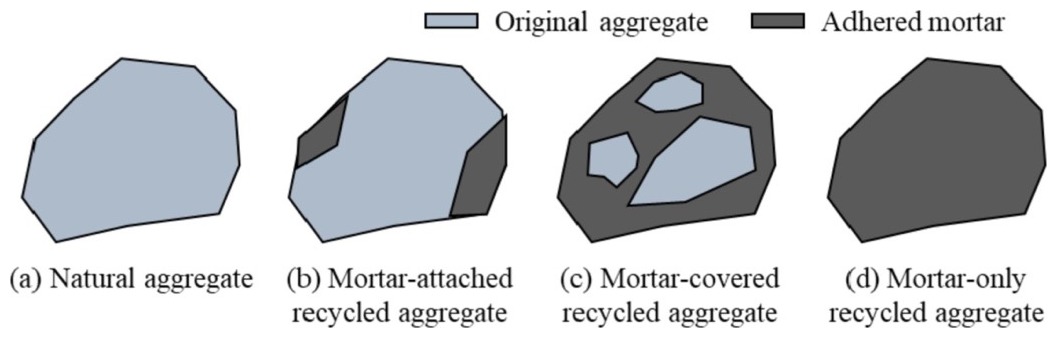

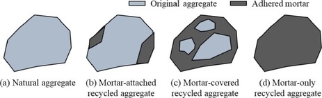

Zrna betonových recyklátů lze rozdělit na:
- původní kamenivo,
- původní kamenivo s cementovým kamenem,
- kamenivo obalené cementovým kamenem,
- cementový kámen.
Objemová hmotnost betonových recyklátů je obecně nižší než u přírodních kameniv (cca 2100 až 2300 kg/m3), což je dáno přítomností cementového kamene v recyklátu, který má objemovou hmotnost v rozmezí 1700 až 1900 kg/m3. Na objemovou hmotnost recyklátu má vliv vodní součinitel původního betonu, kdy u betonu s vyšším vodním součinitelem, tedy i vyšší porozitou cementového kamene, jsou recyklací získány nižší hodnoty objemové hmotnosti kameniva.
Při zkoušce odolnosti proti drcení Los Angeles vykazují betonové recykláty větší ztráty na hmotnosti, než je tomu u přírodního kameniva. Tato skutečnost je způsobena oddělením cementového kamene od původního kameniva. LA koeficient se u betonových recyklátů pohybuje mezi 25 a 40 %.

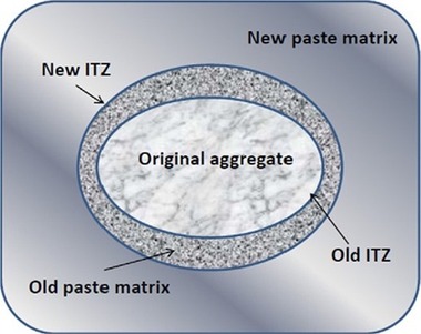

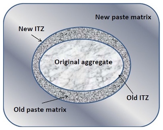

Pro konvenční beton platí, že je na mikroskopickém měřítku tvořen třemi fázemi – cementovou matricí, kamenivem a tranzitní zónou na rozhraní cementové matrice a kameniva, viz Obr. 3. Nejslabší zónou konvenčního betonu je právě tranzitní zóna.
Recyklovaný beton má však dvě rozhraní. První rozhraní je tvořeno původním cementovým kamenem přilepeným k původnímu kamenivu a druhé rozhraní, které se skládá z nové tranzitní zóny mezi recyklovaným kamenivem a novou cementovou matricí. Původní cementový kámen obsažený v recyklovaném kamenivu zeslabuje vazbu mezi recyklátem a novou cementovou matricí, což z něj dělá nejslabší článek recyklovaného betonu. Tato skutečnost vede ke zhoršení deformačních vlastností betonu, mezi které se řadí modul pružnosti, smršťování při vysychání a dotvarování betonu, dále nižších hodnot v prostém a příčném tahu. Zapříčiňuje také zvýšenou absorpci vody a vyšší propustnost betonu spolu se snížením mechanických vlastností betonu – zejména pevnosti a zhoršení mrazuvzdornosti. Vliv má také na zpracovatelnost čerstvého betonu, ta se snižuje díky zvýšené nasákavosti cementového kamene [7].
Obecně je pevnost v tlaku betonu s betonovým recyklátem nižší než u betonu s přírodním kamenivem. Pevnost v tlaku recyklovaného betonu klesá se zvětšující se dávkou recyklovaného kameniva a se zvyšujícím se vodním součinitelem. Pomyslným limitem je přibližně 25 až 30% náhrada pouze hrubého kameniva (nad 4 mm) betonovým recyklátem, kdy dochází pouze k minimálnímu poklesu pevnosti v tlaku. Pro dosažení stejných pevností v tlaku při 50 až 100% náhradě hrubého kameniva je třeba snížit vodní součinitel o 4 až 10 %. Pokud však vodní součinitel zůstane stejný, lze očekávat pokles pevnosti v tlaku až o 25 % [10]. Pro moduly pružnosti recyklovaného betonu je zásadní samotný modul pružnosti recyklovaného kameniva. Jelikož je recyklované kamenivo náchylnější k deformacím než přírodní kamenivo, promítá se to také negativně do recyklovaného betonu, a to tak, že se modul pružnosti snižuje o 25 až 40 %. V případě použití cihelných recyklátů frakcí např. 4–16 mm se při 100% náhradě hrubých přírodních kameniv pevnosti v tlaku snižují o cca 25 až 40 % a moduly pružnosti až o 50 %.
Mrazuvzdornost recyklovaného betonu klesá se zvyšujícím se obsahem cementového kamene a recyklovaného kameniva a také se zvyšujícím se vodním součinitelem. Jelikož je recyklované kamenivo oproti přírodnímu kamenivu více nasákavé, obsahuje také více vody, která se může z recyklátu při zmrazovacích a rozmrazovacích cyklech uvolňovat do cementové matrice, což vede k vyšší tvorbě trhlin [11].

![Obr. 1a: Životnost kamenolomů v ČR [1]](/docu/clanky/0287/028700o2.jpg)
![Obr. 1b: Životnost pískoven v ČR [1]](/docu/clanky/0287/028700o4.jpg)
![Obr. 2: Porovnání jednotlivých typů zrn betonového recyklátu [8]](/docu/clanky/0287/028700o6.jpg)
![Obr. 3: Tranzitní zóna mezi recyklovaným kamenivem a novou cementovou matricí [9]](/docu/clanky/0287/028700o8.jpg)
