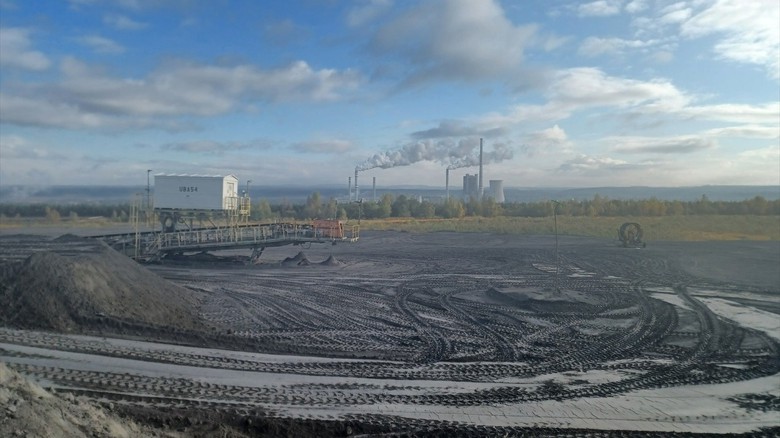

Elektrárna Mělník
Elektrárna Mělník - úložiště popílku od roku 1960; Foto: Eva Čurdová, 2021

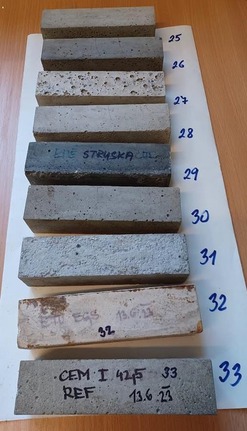

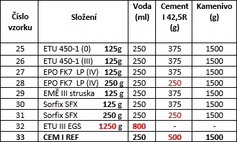

Dále se zhotoví zkušební tělesa (tzv. normalizované trámečky o rozměrech 40 × 40 × 160 mm). Tato zkušební tělesa se vyrábějí ze záměsi plastické malty obsahující jeden hmotnostní díl směsi cementu a popílků ze spalování uhlí, přičemž tento díl je směsí obsahující 75 % referenčního cementu CEM I (viz EN 197-1) a 25 % popílku dle definice této metodiky, dále pak tři hmotnostní díly normalizovaného písku CEN (viz EN 196-1) a půl dílu vody. Vyrobený vzorek je následně uložen a ošetřován podle EN 196-1. Vzorek se dále analyzuje, a to nejdříve po 28 dnech od data výroby vzorku.
Výrobky – testované trámečky
Obr. č. 1 Vyrobené testované trámečky
Výroba cementových malt podle EN 196-1 s náhradou cementu podle EN 450-1 popílkem, struskou, Sorfixem bez plastifikačních přísad. Směsí se plní normované kovové formy 40 × 40 × 160 mm, temperovaná vlhkostní skříň 20 ºC.

ETU – popílek z elektrárny Tušimice
EPO – popílek z elektrárny Poříčí
EMĚ – struska z elektrárny Mělník
ETU III EGS – energosádrovec z elektrárny Tušimice
CEM I REF referenční vzorek z certifikovaného cementu

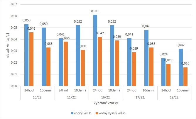

Při vlastní analýze stanovení koncentrace rizikových prvků ve výluhu se postupuje podle normy ČSN EN 17195 Stavební výrobky – Posuzování uvolňování nebezpečných látek – Analýza anorganických látek v eluátech.
V případě potřeby získání informace o celkovém obsahu koncentrace rizikových prvků ve výrobku se postupuje podle normy ČSN EN 17196 Stavební výrobky – Posouzení uvolňování nebezpečných látek – Digesce lučavkou královskou pro následnou analýzu anorganických látek. Při vlastní analýze prvků ve výluzích se vychází z vyhlášky č. 252/2004 Sb., respektive se pracuje podle normy ČSN EN 17197.
Ze získaných výsledků celkového obsahu koncentrace prvků a koncentrace ve výluzích je možné zhodnotit potenciální zátěž a případná rizika (zdravotní, ekologická).
Obr. č. 2 Popílek – příklad výluhů arzénu

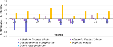

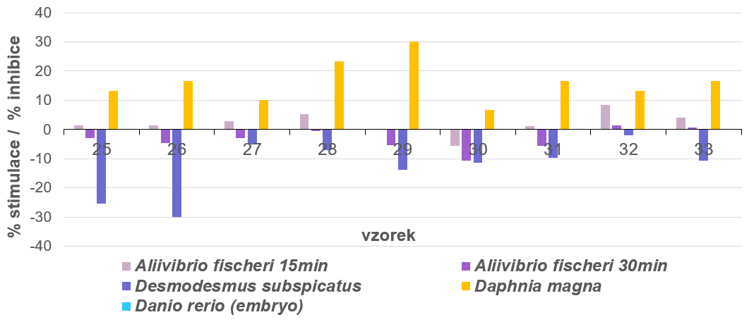

Obr. č. 3 Ekotoxicita testovaných stavebních výrobků/trámečků
V rámci studie bylo z hlediska ekotoxicity testováno 9 vzorků monolitických stavebních výrobků. Ekotoxicita byla stanovena na neředěném vodném výluhu připraveném pomocí DSLT (Dynamická zkouška vyluhováním z povrchu) pomocí baterie čtyř akvatických organismů (Daphnia magna, Aliivibrio fischeri, Desmodesmus subspicatus, Danio rerio). Výsledky neprokázaly významnou toxicitu testovaných vzorků monolitických stavebních výrobků, viz Obr. č. 3.
