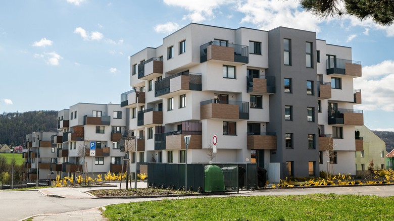

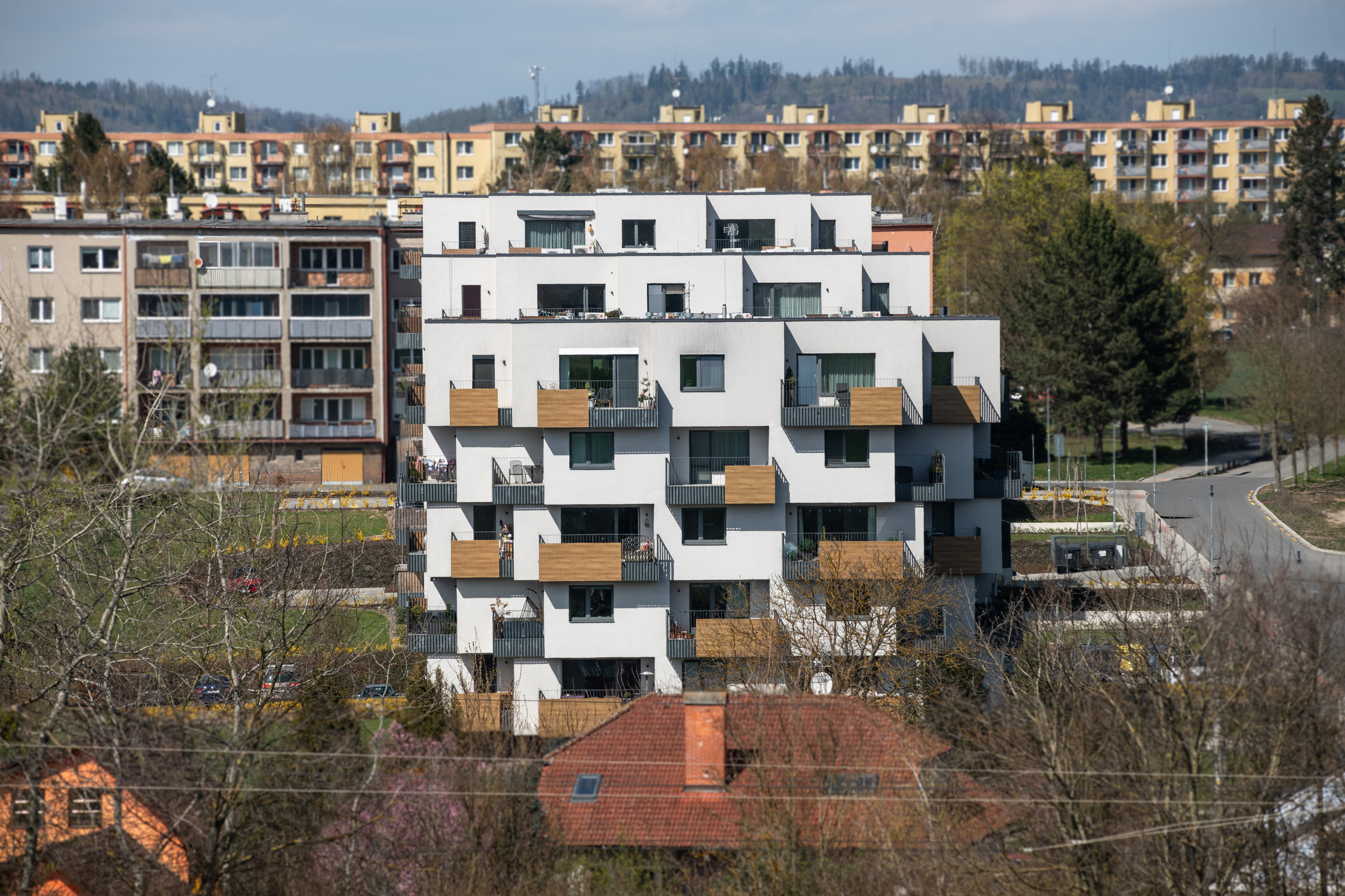

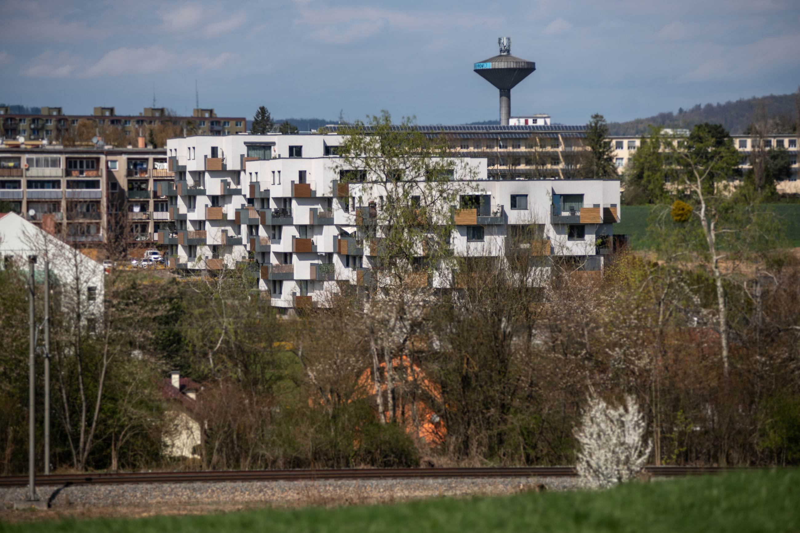

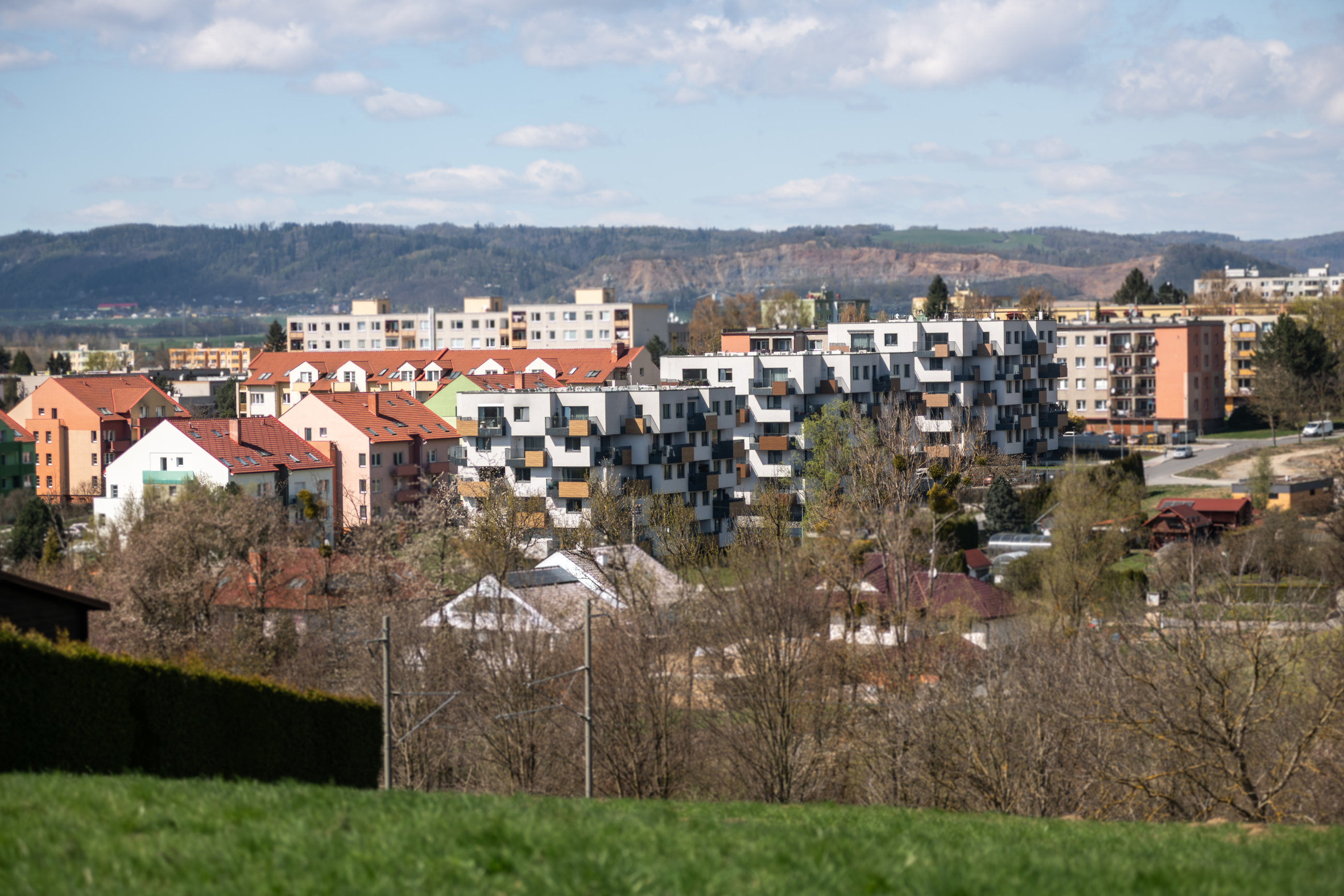

Rezidenční projekt Kaskády Hranice představuje jeden z nejvýraznějších příkladů současné bytové výstavby, která dokáže skloubit architektonickou invenci s racionální konstrukční strategií. Úspěch projektu potvrzuje i fakt, že první etapa získala ocenění Stavba roku, což nastavilo vysokou laťku pro pokračování celého souboru.
Foto: ©jirihlousekphoto

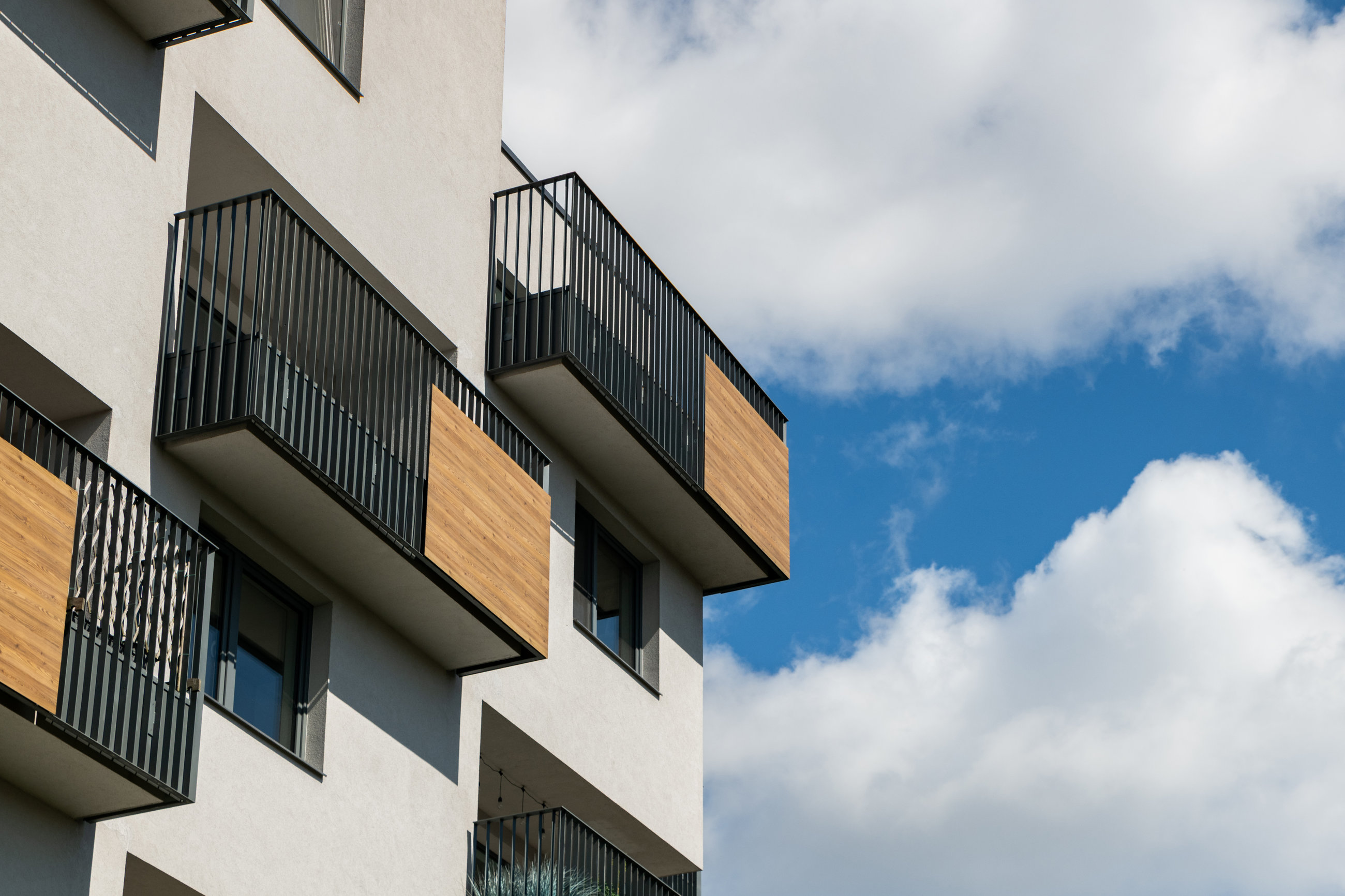

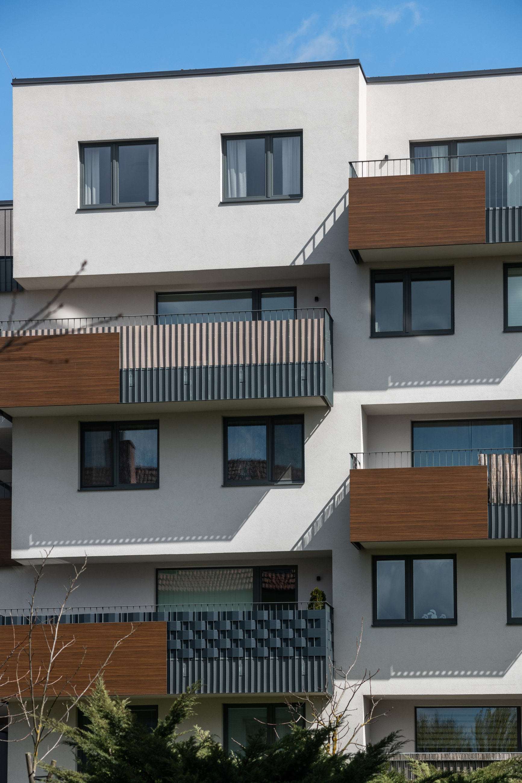

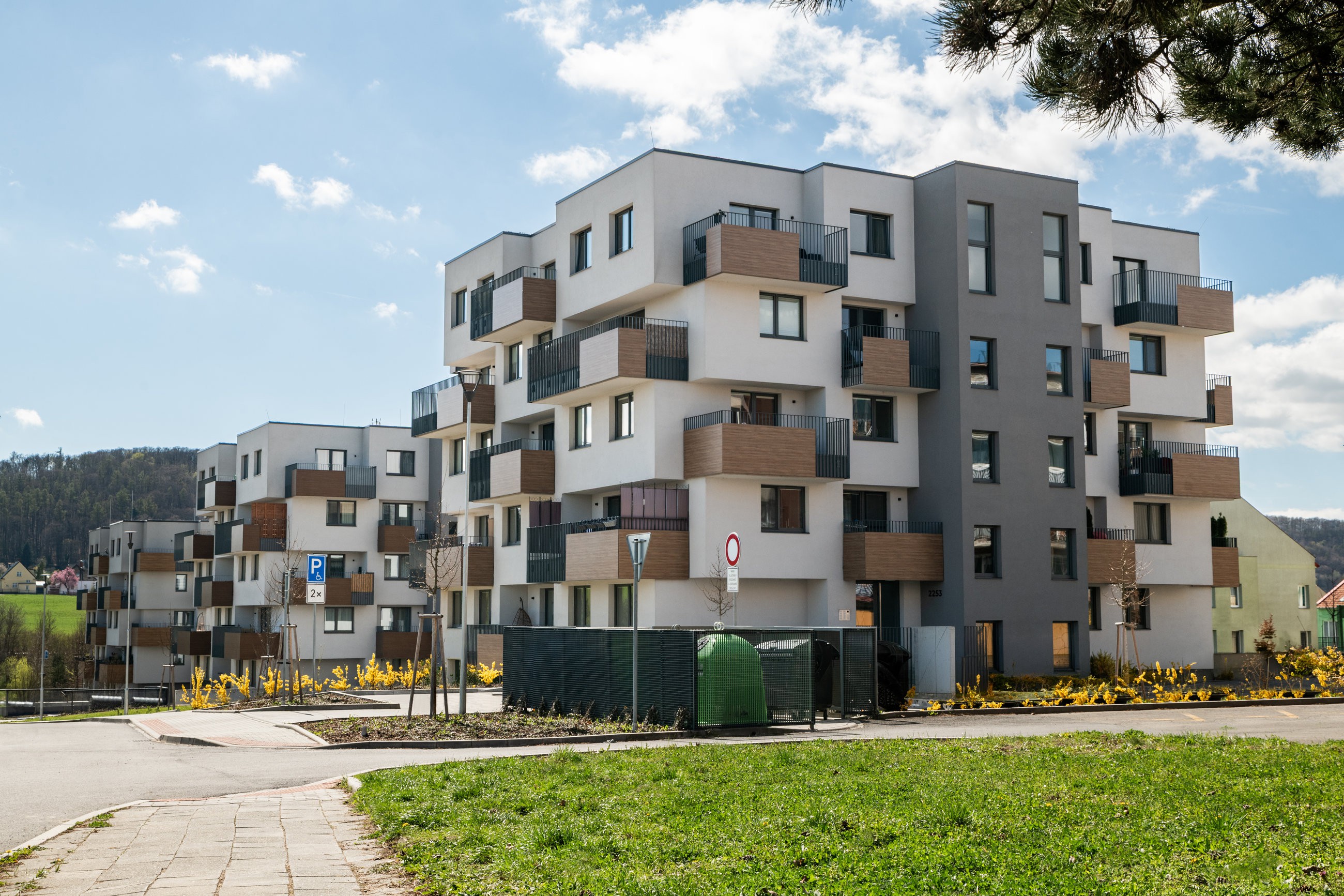

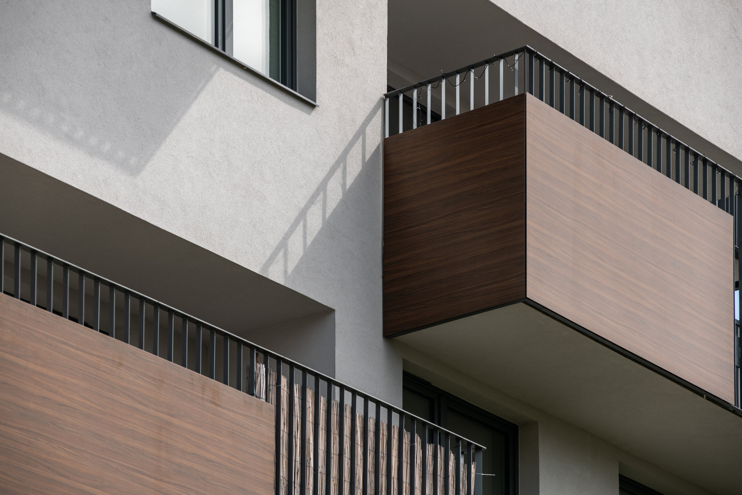

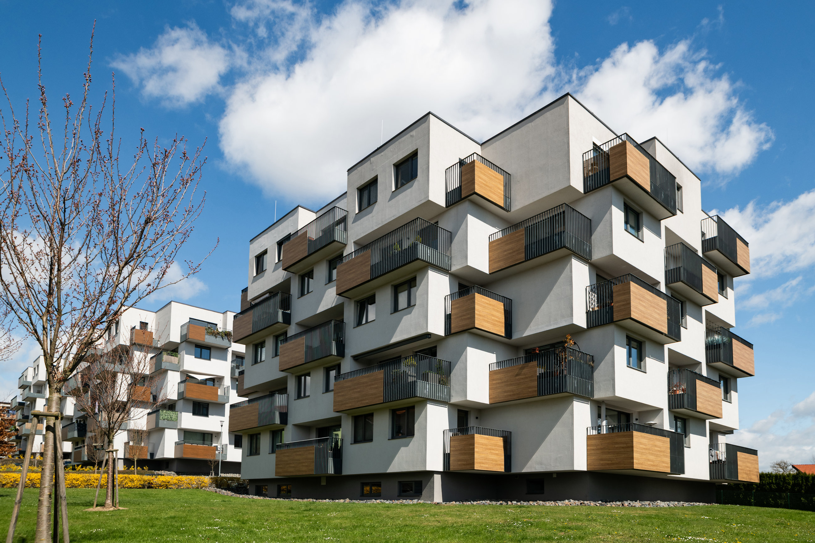

Autorem návrhu a developerem v jednom je ARTERA ATELIER. Projekt byl realizován v letech 2018–2025 a tvoří ho tři samostatně stojící bytové domy, které jsou vizuálně sjednocené. Osobitou nuancí jsou jen rozdílné HPL panely na balkonech v dekoru dřeva.
Stavebně se jedná o pětipodlažní objekty se suterénem sloužícím jako technické zázemí, garáž a prostor sklepů.
Lokalita představuje skvělou kombinaci naplňující rozličné potřeby: na okraji města, přírodě na blízku, přitom jen pár minut od centra, s veškerou občanskou vybaveností poblíž.

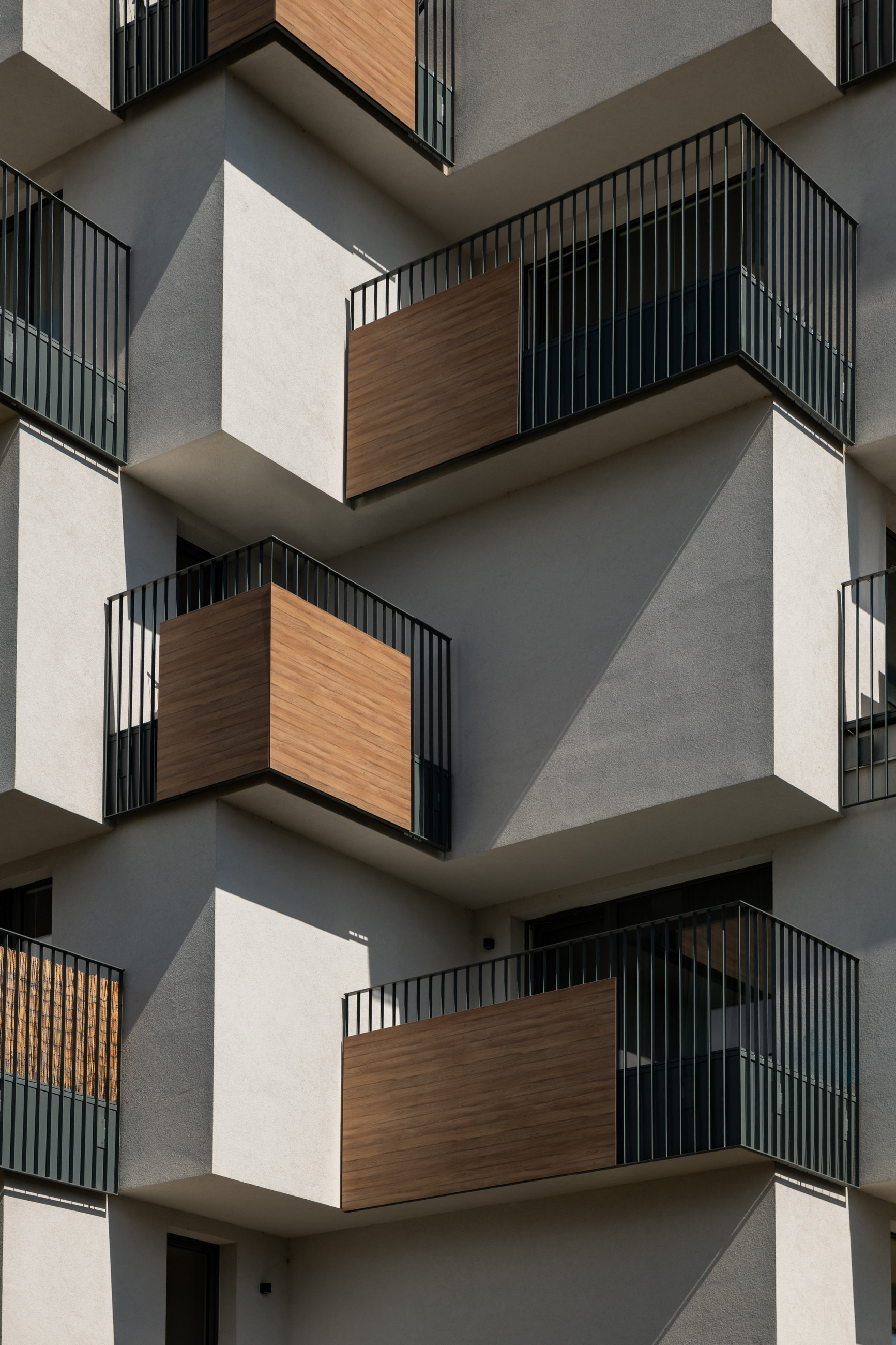

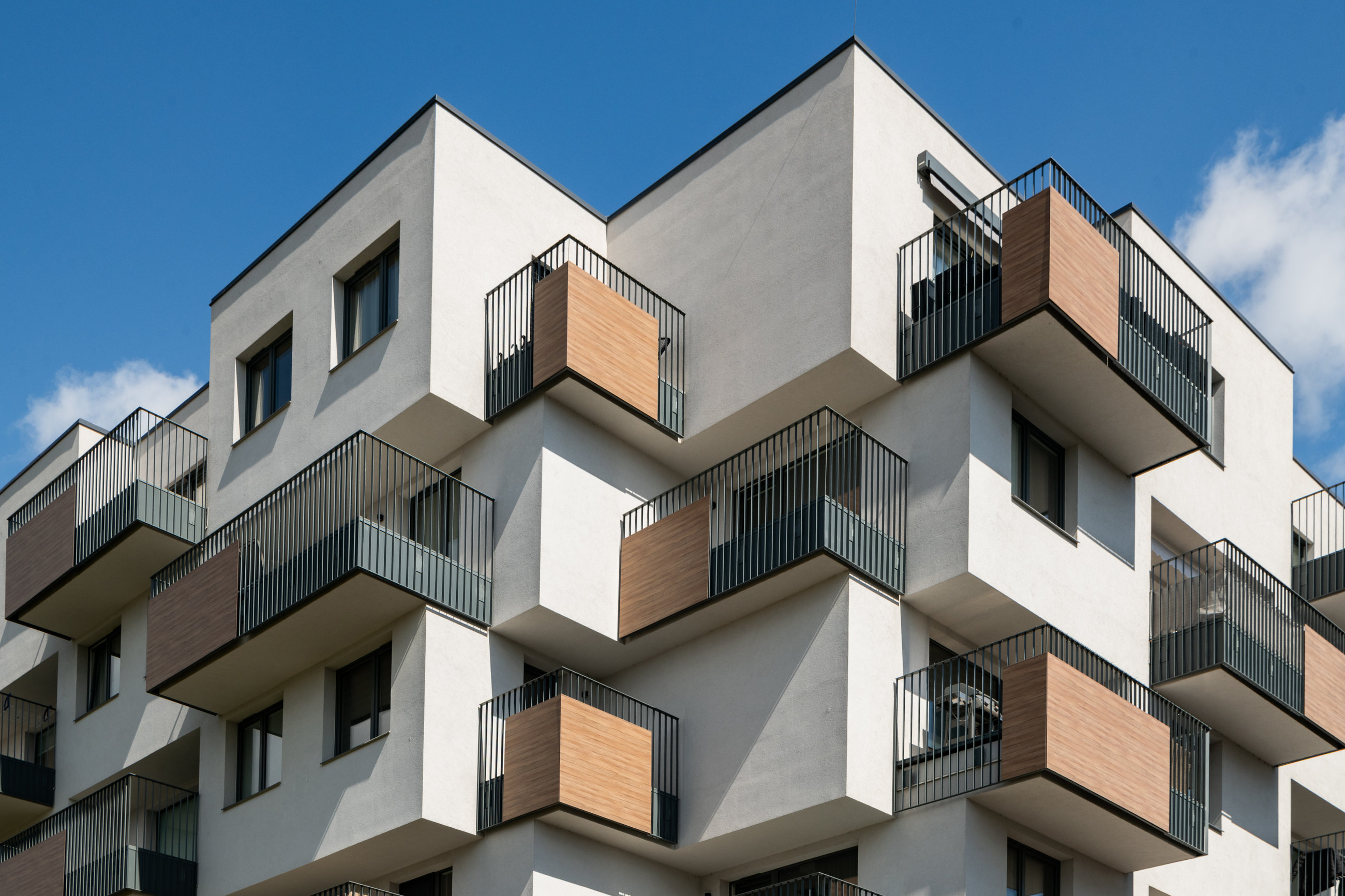

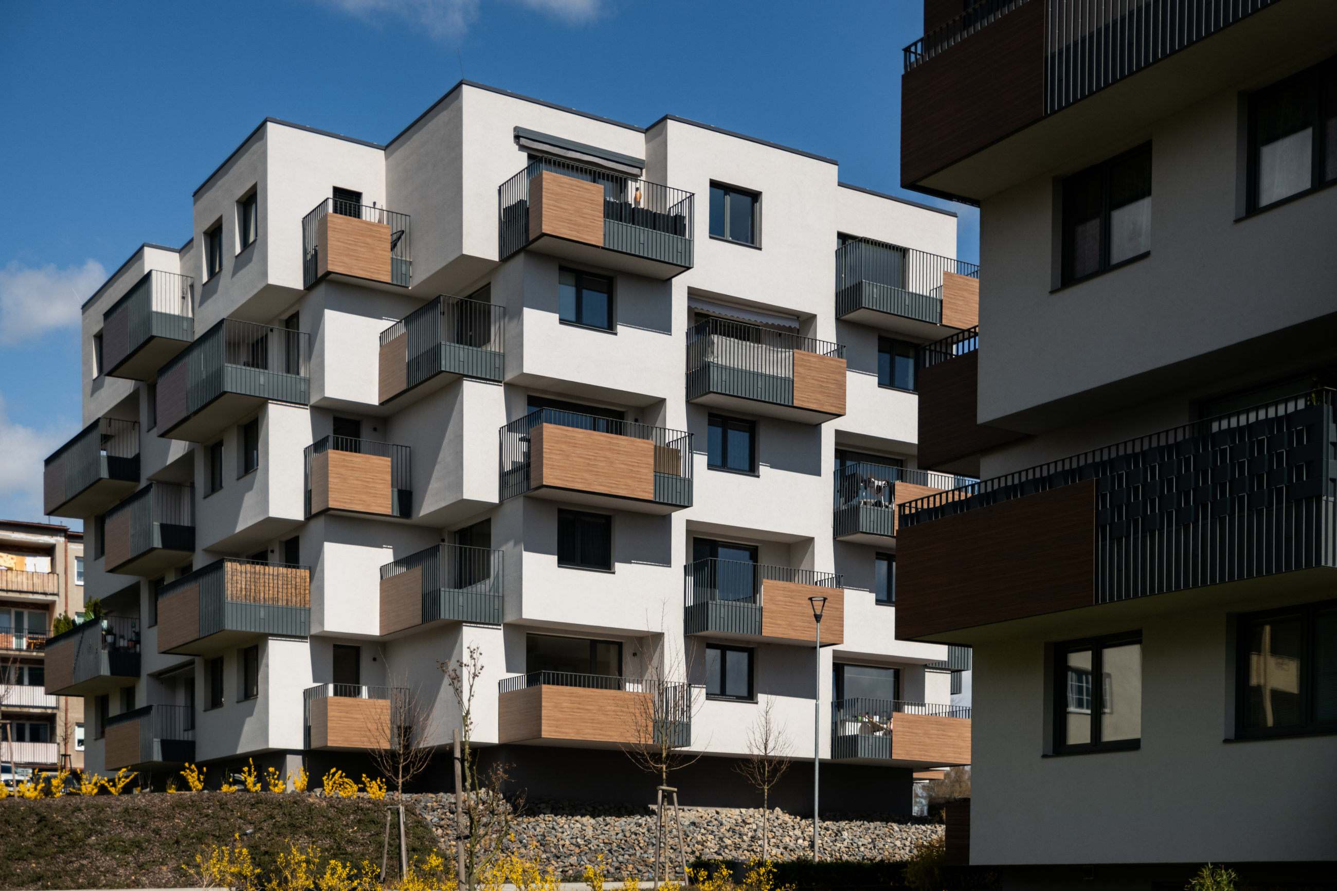

Architekti Ladislav Opletal a Miroslav Strnad zvolili pro návrh charakteristickou kaskádu hmot, umožňující přirozené odstupňování výšek, vytváření teras a poloveřejných prostor. Tato kompoziční hra podpořila intimitu jednotlivých bytů. Mimochodem tento přístup se ukázal jako natolik funkční a atraktivní, že se stal základem dalších projektů ateliéru – Kaskády Glazarova v Olomouci a Kaskády v Novém Jičíně, který byl dokončený nedávno.
