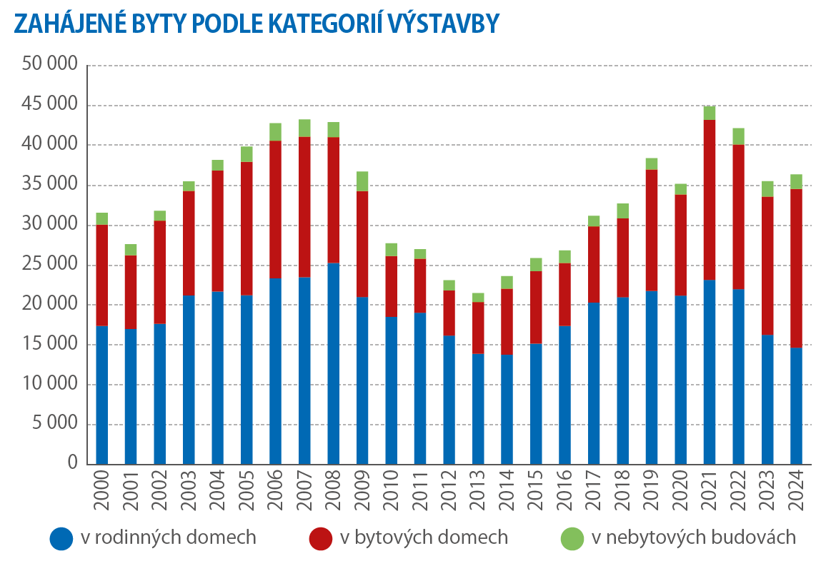

Naději na zvrat v nepříznivém vývoji dokončené bytové výstavby dává statistika stavebních povolení s podmnožinou zahájených bytů. V roce 2024 byla zahájena výstavba 36 612 bytů, což po dvouletém poklesu znamenalo meziroční růst o 2,5 %.
Loni českému stavebnictví chyběla zásoba rozestavěných bytů z minulých let a také stavební i finanční kapacity. Podařilo se však nastartovat zahajování výstavby.

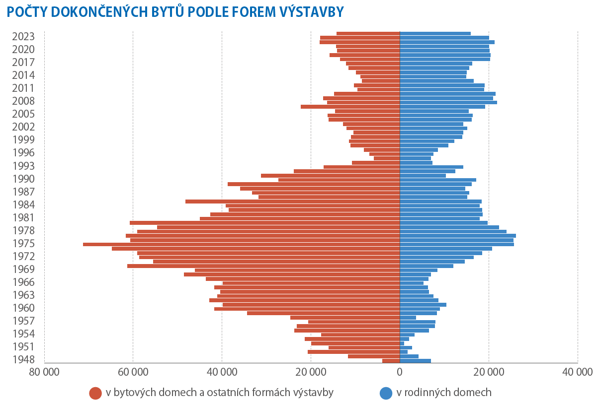

V roce 2024 bylo v Česku dokončeno 30 267 bytů, což odpovídá meziročnímu poklesu o pětinu. Zatímco v předchozích letech těžila kategorie dokončených bytů z vysokého zahajování výstavby po epidemii koronaviru, loni zásoba zahájených bytů došla. Za poklesem počtu dokončených bytů zčásti stála také vysoká srovnávací základna z dřívějších let. V každém z předchozích dvou let bylo dokončeno téměř 40 tisíc nových bytů, což jsou hodnoty na úrovní konjunkturního roku 2007. Dokončování bytů nepomohly ani nedostatečné stavební a finanční kapacity.
Meziroční pokles počtu dokončených bytů se odehrál ve všech kategoriích. Bytů v rodinných domech se v loňském roce dokončilo 15 053, což je nejnižší číslo za posledních 8 let. Kategorie rodinných domů má plynulejší průběh, nedochází k velkým výkyvům, ale loňský pětinový pokles byl výrazný. Rodinné domy standardně tvoří přibližně polovinu z dokončených bytů celkem. Byty v bytových domech tvoří zhruba třetinu z celkového počtu. V konjunkturním roce 2007 to byla téměř polovina, naopak v roce 2011 o něco málo více než pětina. Loni bylo dokončeno 11 406 bytů v bytových domech, a meziroční pokles o pětinu není s ohledem na vysoké základny z předchozích let tak dramatický jako v případě rodinných domů. Dokončují se i byty ve stávajících budovách především formou nástaveb nebo přístaveb, a také v nebytových budovách. Tyto kategorie ale tvoří malou část z celkového počtu dokončených bytů a v roce 2024 rovněž zaznamenaly meziroční poklesy

Naději na zvrat v nepříznivém vývoji dokončené bytové výstavby dává statistika stavebních povolení s podmnožinou zahájených bytů. V roce 2024 byla zahájena výstavba 36 612 bytů, což po dvouletém poklesu znamenalo meziroční růst o 2,5 %. Tahounem růstu byly byty v bytových domech, které meziročně rostly ve všech čtvrtletích, celkově za rok o čtvrtinu. Naproti tomu zahajování bytů v rodinných domech zůstávalo celý rok v útlumu a oproti roku 2023 zaznamenalo pokles o desetinu. Meziročně nižší čísla vykázaly i konverze rodinných či bytových domů, počet bytů zahájených v nových nebytových budovách vzrostl.
Nejrozsáhlejší bytová výstavba byla zahájena v Praze, kde počet zahájených bytů meziročně narostl téměř o polovinu. V drtivé většině se jednalo o byty v bytových domech. Co do počtu se dále hodně zahajovalo v Jihomoravském kraji a ve Středočeském kraji, kde naopak převažují rodinné domy. Středočeský kraj ovšem zaznamenal meziroční pokles počtu zahájených bytů v obou hlavních kategoriích. V Jihomoravském kraji se počet zahájených bytů v bytových domech zvýšil o desetinu, v rodinných domech došlo k mírnému meziročnímu poklesu. Výrazný meziroční růst nastal v Plzeňském kraji díky bytovým domům a v Kraji Vysočina, kde přibyly rodinné i bytové domy. Nejméně bytů se zahájilo tradičně v Karlovarském kraji, kde jejich počet klesl téměř o polovinu ve srovnání s předchozím rokem.

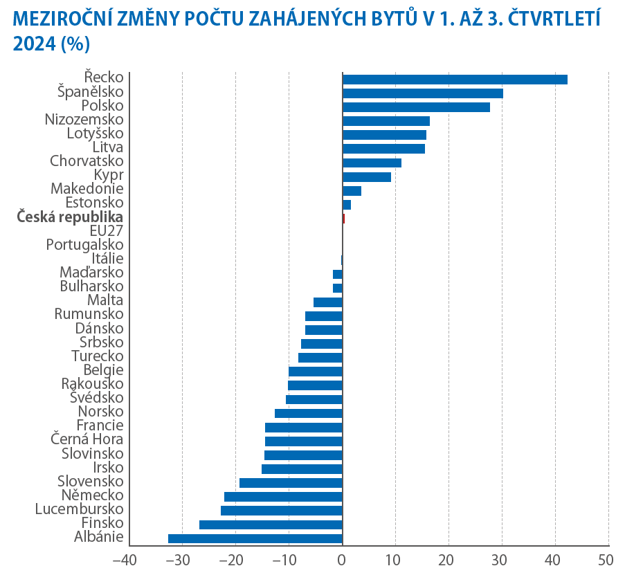

V mezinárodním porovnání bude za rok 2024 patřit zahajovaná bytová výstavba v České republice k těm úspěšnějším. Eurostat zatím nezveřejnil údaje za celý rok, ale informace za první tři čtvrtletí mnohé napovídají. EU27 jako celek vykazovala za 1. až 3. čtvrtletí 2024 mírné snížení o 0,2 %. Tato spíše stagnace následovala po dvou letech meziročních poklesů a pokračování sestupného trendu zabránil vývoj v kategorii bytových domů. Jejich zahájení meziročně vzrostlo o 2,5 %, zatímco u rodinných domů došlo k útlumu o 5,1 %. Počty zahájených bytů rostou dlouhodobě velmi rychle na jihu Evropy (Řecko, Španělsko) napříč kategoriemi. Meziročně se výrazně více bytů zahájilo také v Polsku, v Nizozemsku nebo v Lotyšsku, ale v těchto státech následoval růst po předchozích dvou letech propadů. V krizi se bytová výstavba nachází v Německu, kde počty zahajovaných bytů klesají už třetí rok v řadě, loni o více než pětinu. Poklesy se týkají jak rodinných, tak i bytových domů. Rovněž na Slovensku bude rok 2024 patrně méně úspěšný než ten předchozí. Zatím to vypadá, že zhruba o pětinu. Silné poklesy v oblasti zahajování bytové výstavby vykázaly i Albánie, Finsko a Lucembursko.
