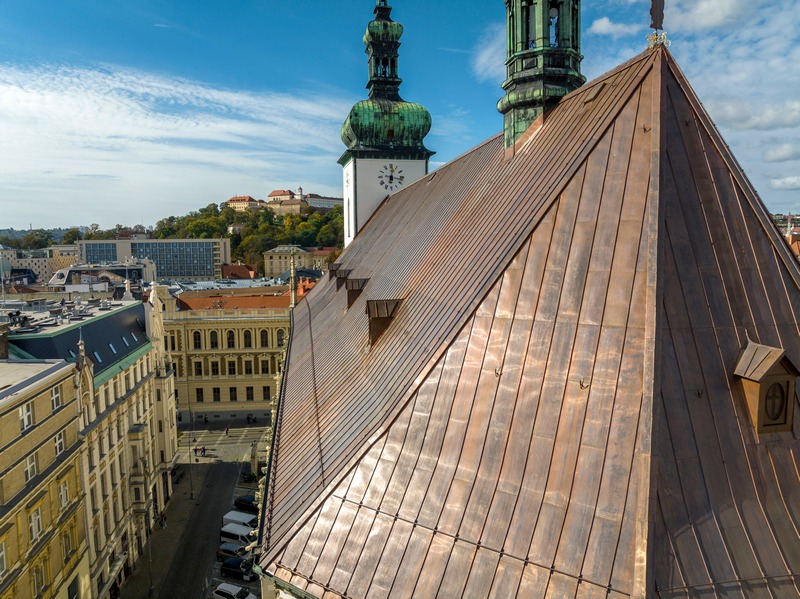

Rozsáhlá rekonstrukce kostela sv. Jakuba Většího (Staršího) v Brně, probíhající v letech 2021–2024, zahrnovala výměnu střešní krytiny, sanaci krovů, opravy oken, fasád a kamenné výzdoby, stejně jako modernizaci interiéru. Projekt obnovy pozdně gotického trojlodního kostela s historií sahající do 13. století, který byl v roce 1995 prohlášen národní kulturní památkou, se potýkal s komplikacemi způsobenými špatným technickým stavem objektu, což vedlo ke zvýšení nákladů. Výsledkem je však nejen záchrana architektonicky cenné stavby, ale i její otevření široké veřejnosti včetně nové vyhlídky a multimediální expozice v podkroví.

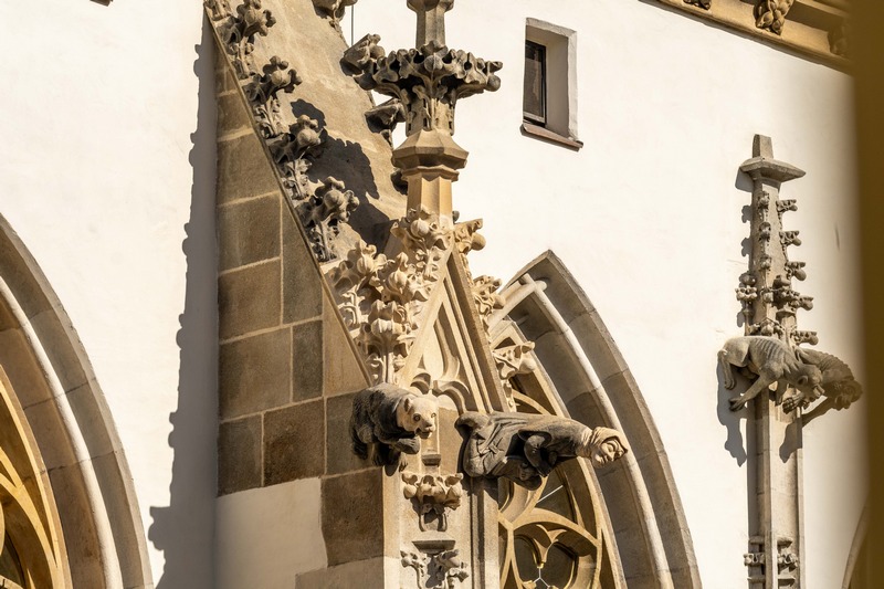

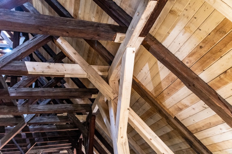

Hlavní těžiště tříletých oprav této pozdně gotické budovy ve spodní části náměstí Svobody spočívalo ve výměně střešní krytiny, nosných trámů krovů, opravě kamenných ozdob na fasádě a kostelní věži a obnově oken této gotické památky. Špatným stavem trpěla střecha, v havarijním stavu byly krovy, kamenné prvky i okna. Především restaurátorské práce a jejich rozsah, ale také množství změn vůči původnímu projektu nebo stísněné podmínky stavby, představovaly skutečnou výzvu. Důslednost a komplexnost oprav si vyžádaly vyšší než původně předpokládaný objem financí, protože řadu prvků nebylo možné vzhledem k havarijnímu stavu rekonstruovat, ale bylo je nutné vyrobit znovu. Jednalo se především o shnilé trámy nebo kamennou výzdobu, to vše se ukázalo v horším stavu, než předpokládal průzkum.

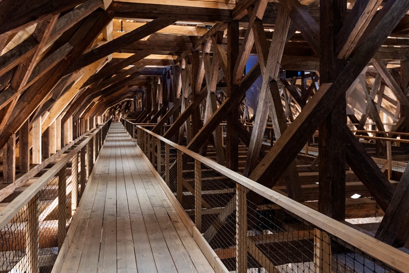

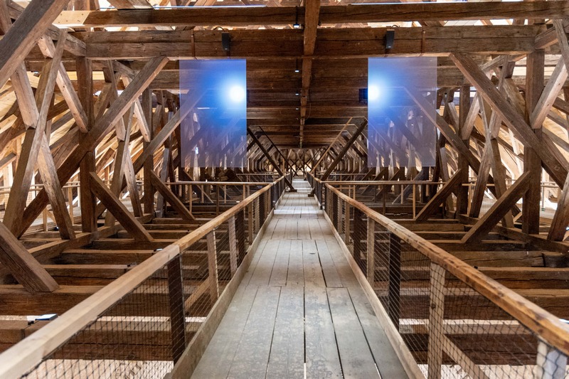

Krovy jsou monumentálním lesem trámových vazeb a smeknete před umem našich předků, kteří tohle dokázali. Je dobré vidět výsledek práce a nebývalé zručnosti, to vše realizované za jiných podmínek a možností, než máme dnes. Jste v kostele, ale vlastně ještě nebi blíže, protože stojíte na systému lávek a podest, které jsou nad klenbami kostela. Vidíte hřbety kleneb s klenáky a máte posvátný pocit z místa, kde se psala historie a kam se běžný člověk nedostal. Je to unikátní zážitek z hlediska historie, architektury, řemesla a zároveň lidské hrdosti na práci našich předků,“ popisuje v článku Ing. arch. Petr Brandejský z naší redakce a doplňuje: „No a k tomu všemu vám průvodce udělá holografická multimediální projekce, která vás v osmi minutách provede historií kostela i města Brna, včetně požáru chrámu nebo tříštícího se skla z vyražených oken při náletu na konci druhé světové války.

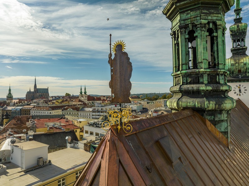

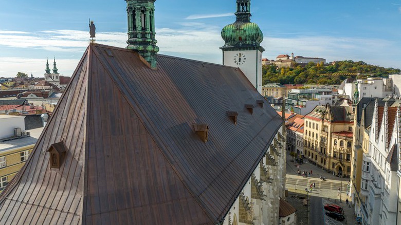

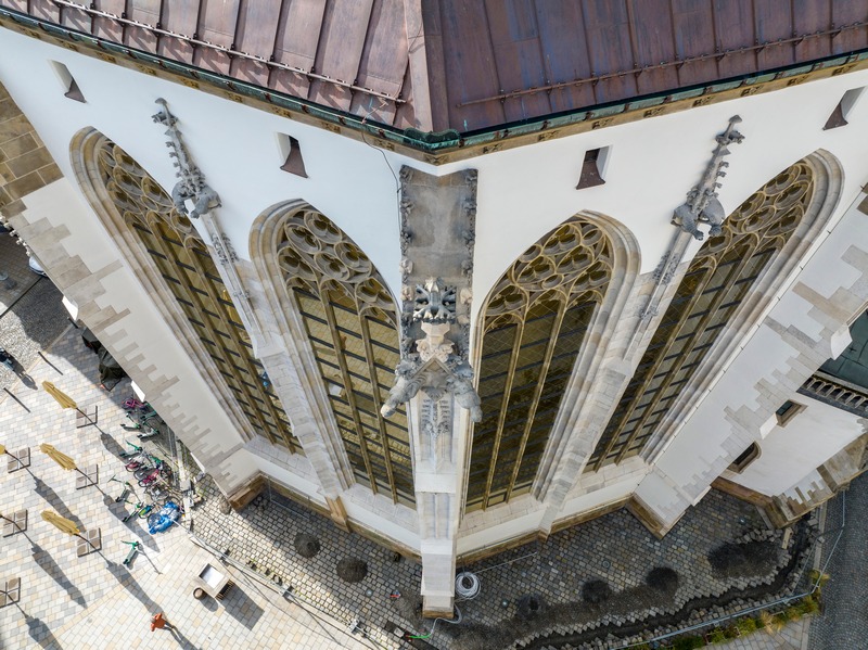

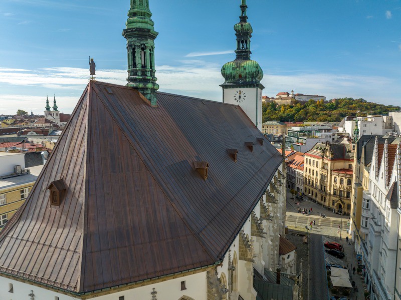

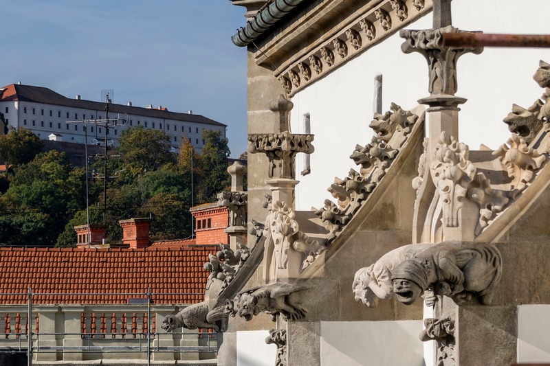

V rámci rekonstrukce byly opraveny, krom věží, všechny střechy tohoto objektu. Střešní plášť tvoří falcovaná měděná krytina, které bylo vyměněno 2 500 m2. Sanovány byly tesařské prvky krovu. Kompletní rekonstrukcí prošlo 24 oken širokých 3,2 metrů a vysokých 13 metrů. Ta na svou obnovu čekala 75 let, a to od doby, kdy byla za II. světové války poničená výbuchem. Nyní se oknům o ploše 766 m2 vrátil původní gotický charakter. Na přesklení vitráží oken bylo zapotřebí na 9 000 skleněných tabulek. Obnova fasády o ploše cca 2 777 m2 spočívala na počátku v jejím očištění, zbavení mechů, v sanování statických poruch, jejich zapravení a opatření fasády nátěrem. Největší výzvu celé akce však představovala obnova ozdobné kamenné výzdoby fasády o ploše 3 000 m2. Součástí probíhající rekonstrukce byly i další práce v rámci interiéru budovy (elektroinstalace, designové osvětlení interiéru kostela, podkroví a věže, elektronický hlásný protipožární systém a následný hasicí systém).
