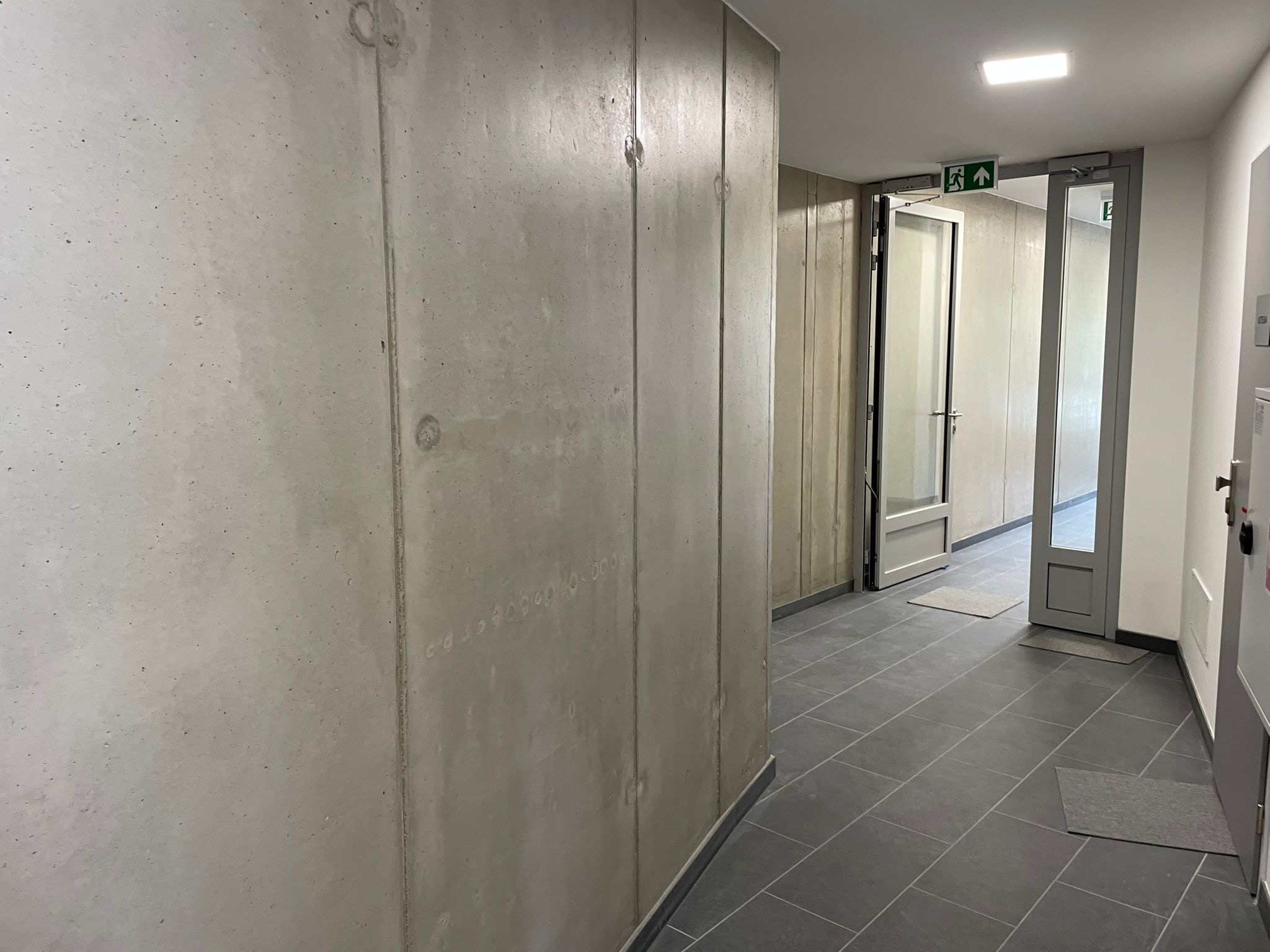

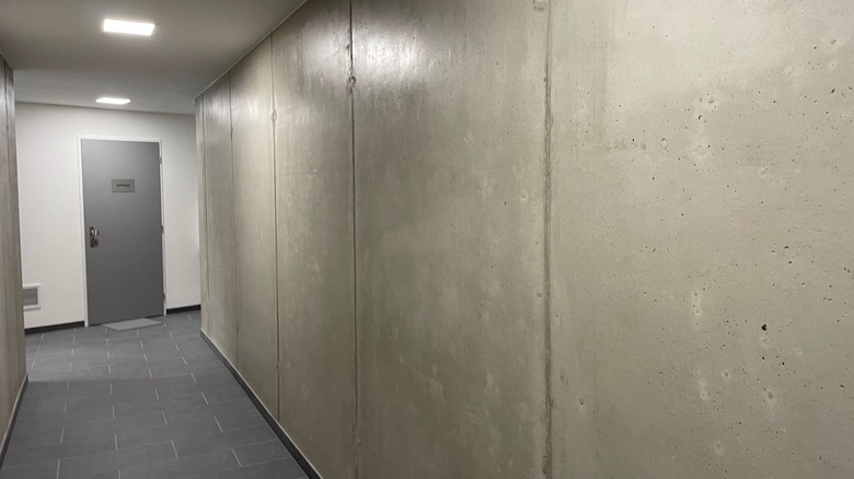

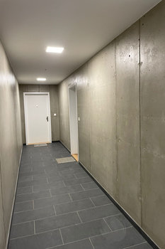

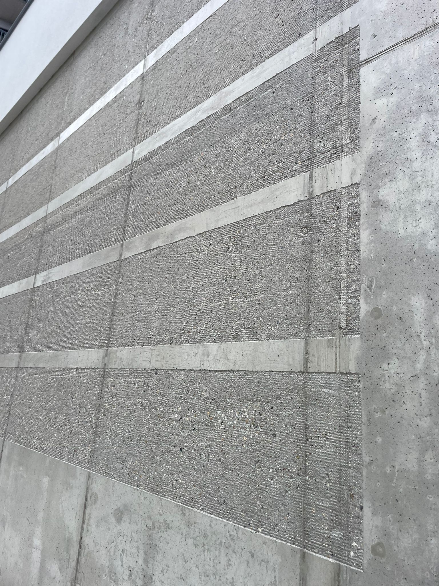

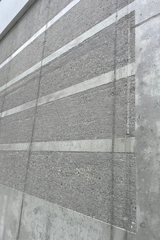

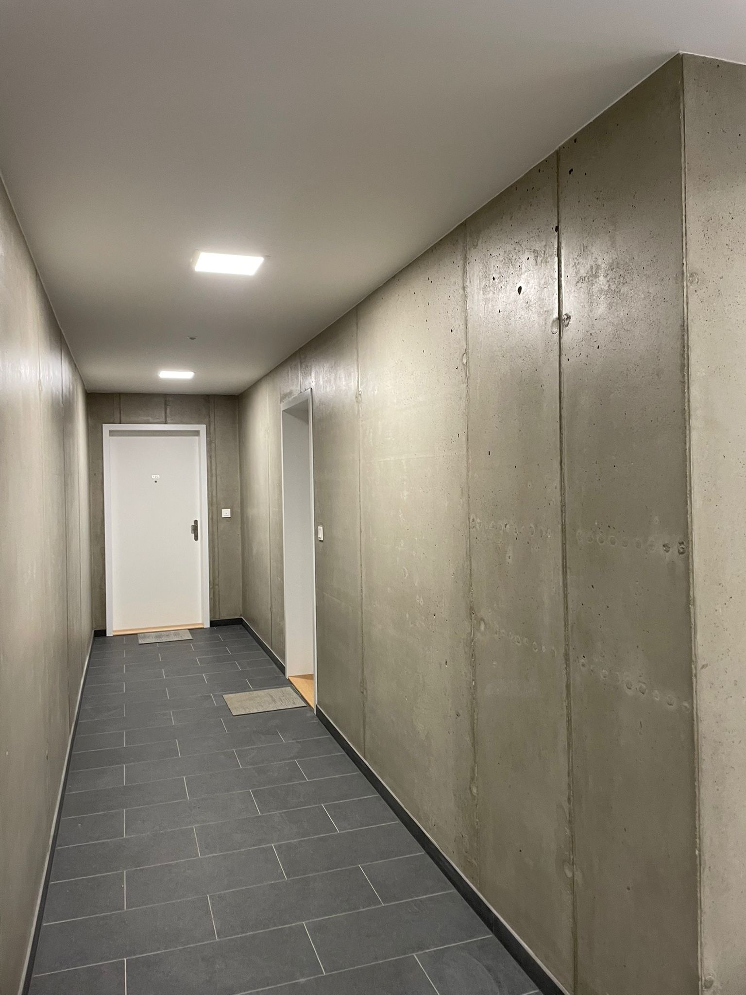

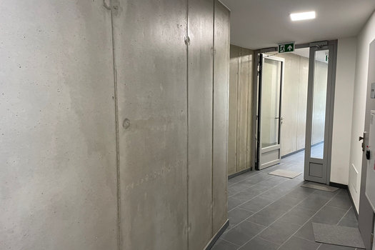

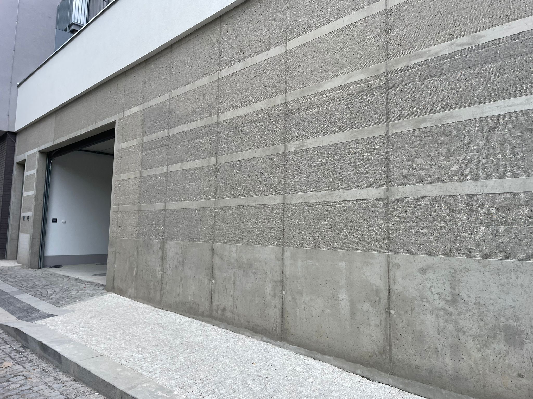

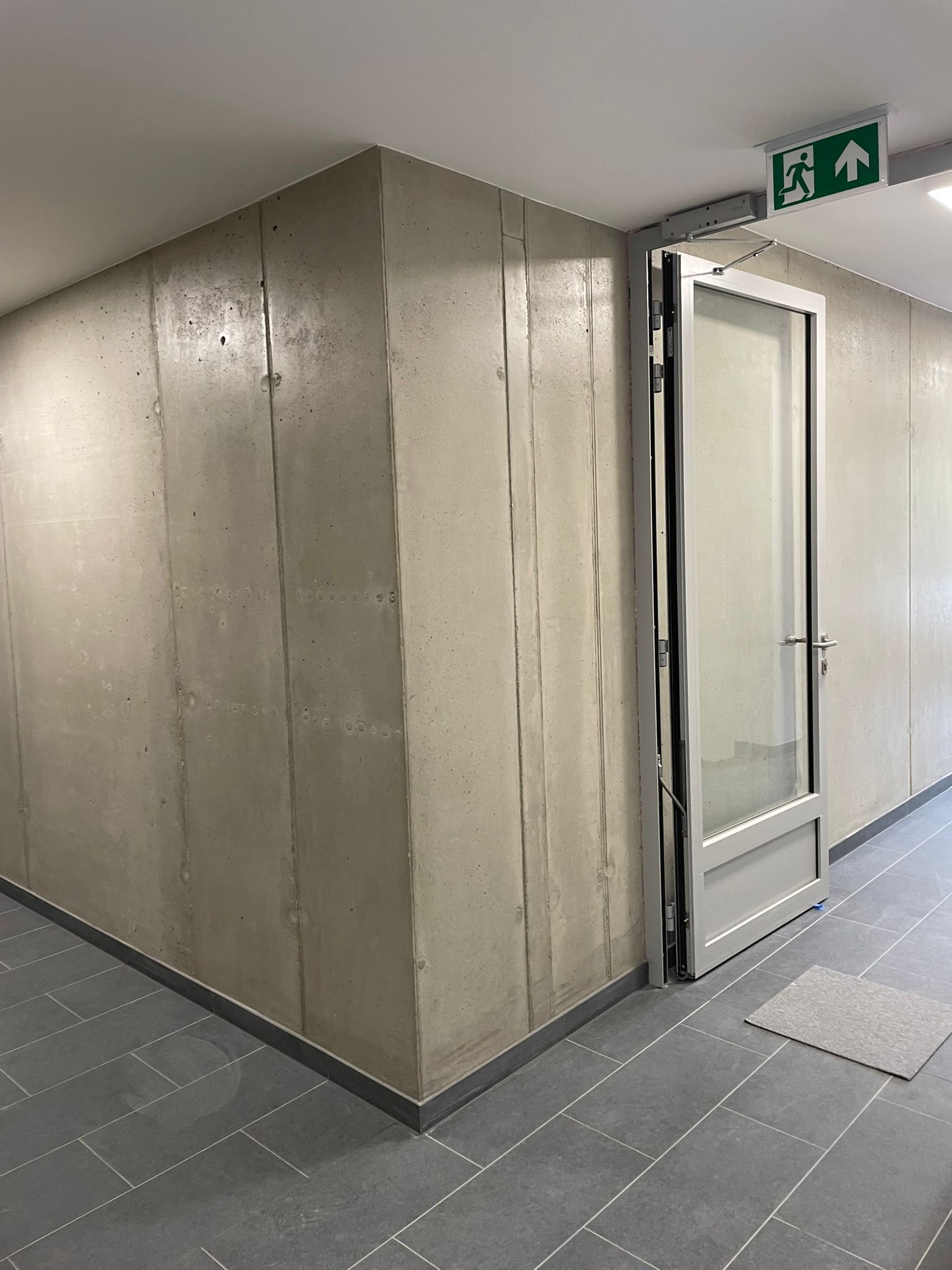

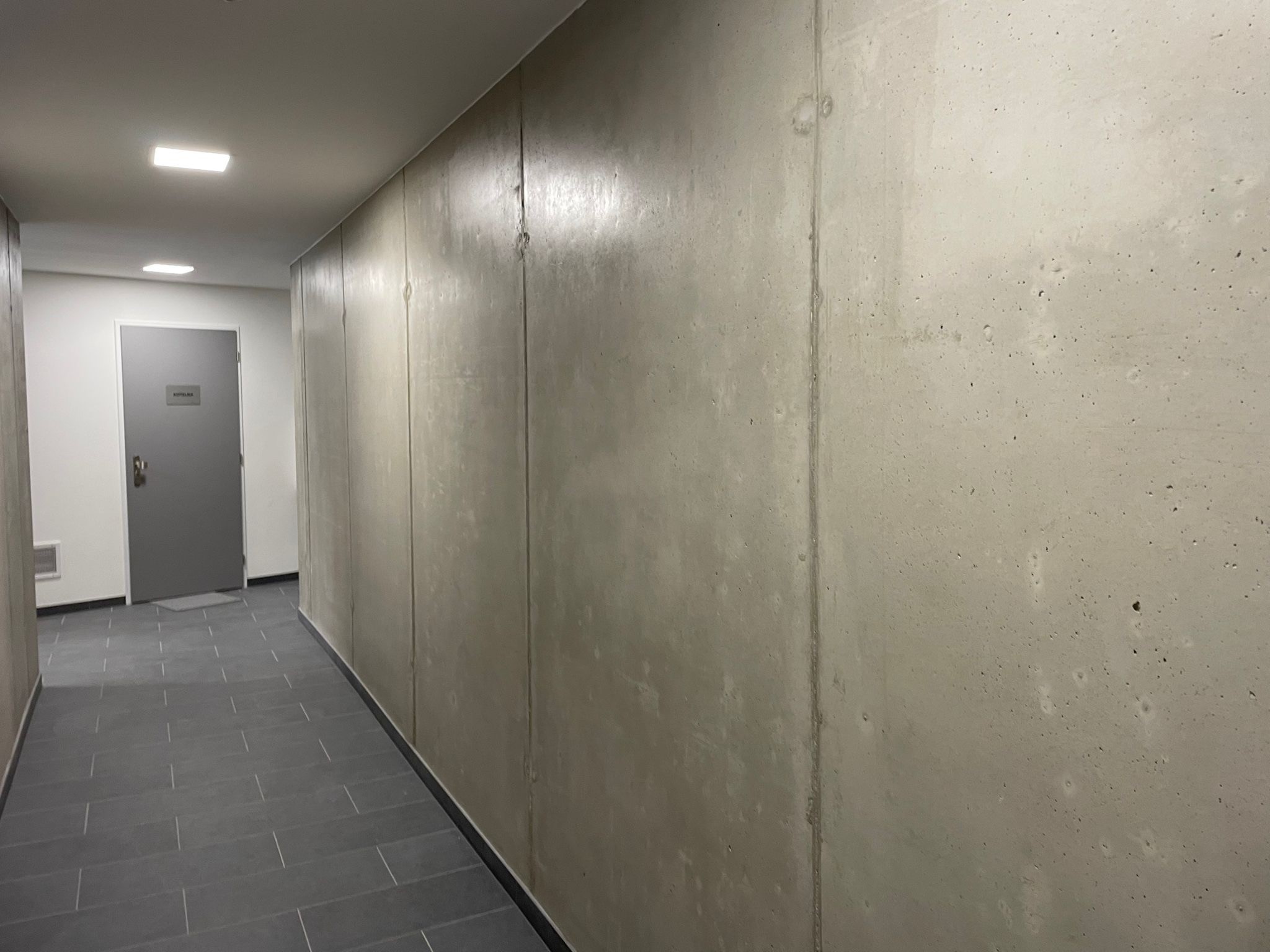

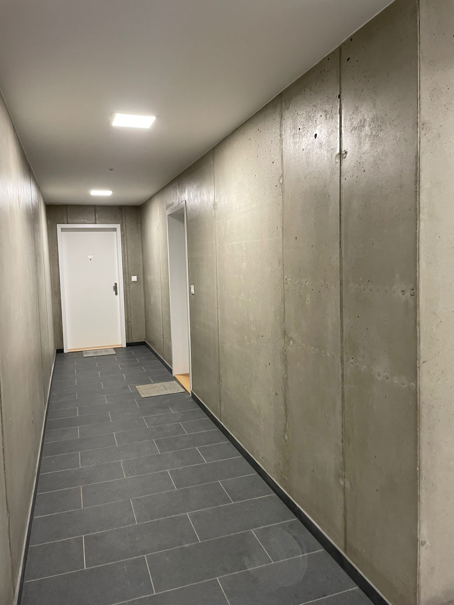

Při realizaci moderního bytového domu byl pro ochranu pohledových betonových ploch zvolen transparentní uzavírací nátěr BRALEP GSCH 1200. Přestože je tento produkt primárně určen pro finální úpravu betonových a cementových podlah, své uplatnění našel také na svislých betonových plochách v interiéru i exteriéru objektu. Výsledkem je sjednocený vzhled betonových prvků, zvýraznění jejich přirozené struktury a dlouhodobá ochrana povrchu před běžným zatížením.

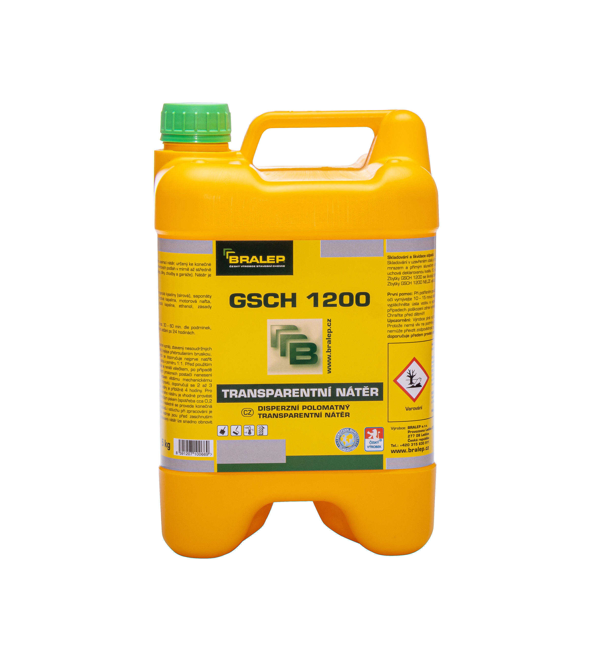

Transparentní ochrana bez změny charakteru betonu

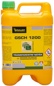

BRALEP GSCH 1200 je transparentní uzavírací nátěr bez obsahu rozpouštědel, který vytváří omyvatelný, bezprašný a odolný povrch. Zachovává přirozený vzhled betonu a současně výrazně zvyšuje jeho odolnost vůči vlhkosti, oděru i běžnému chemickému zatížení. Povrch je hladký, lesklý a snadno udržovatelný. Velkou výhodou je také jednoduchá aplikace a možnost snadné obnovy další vrstvou nátěru i po letech provozu. V bytových domech i dalších veřejných prostorech tak vzniká řešení, které spojuje estetiku pohledového betonu s praktickými požadavky na dlouhodobou údržbu.

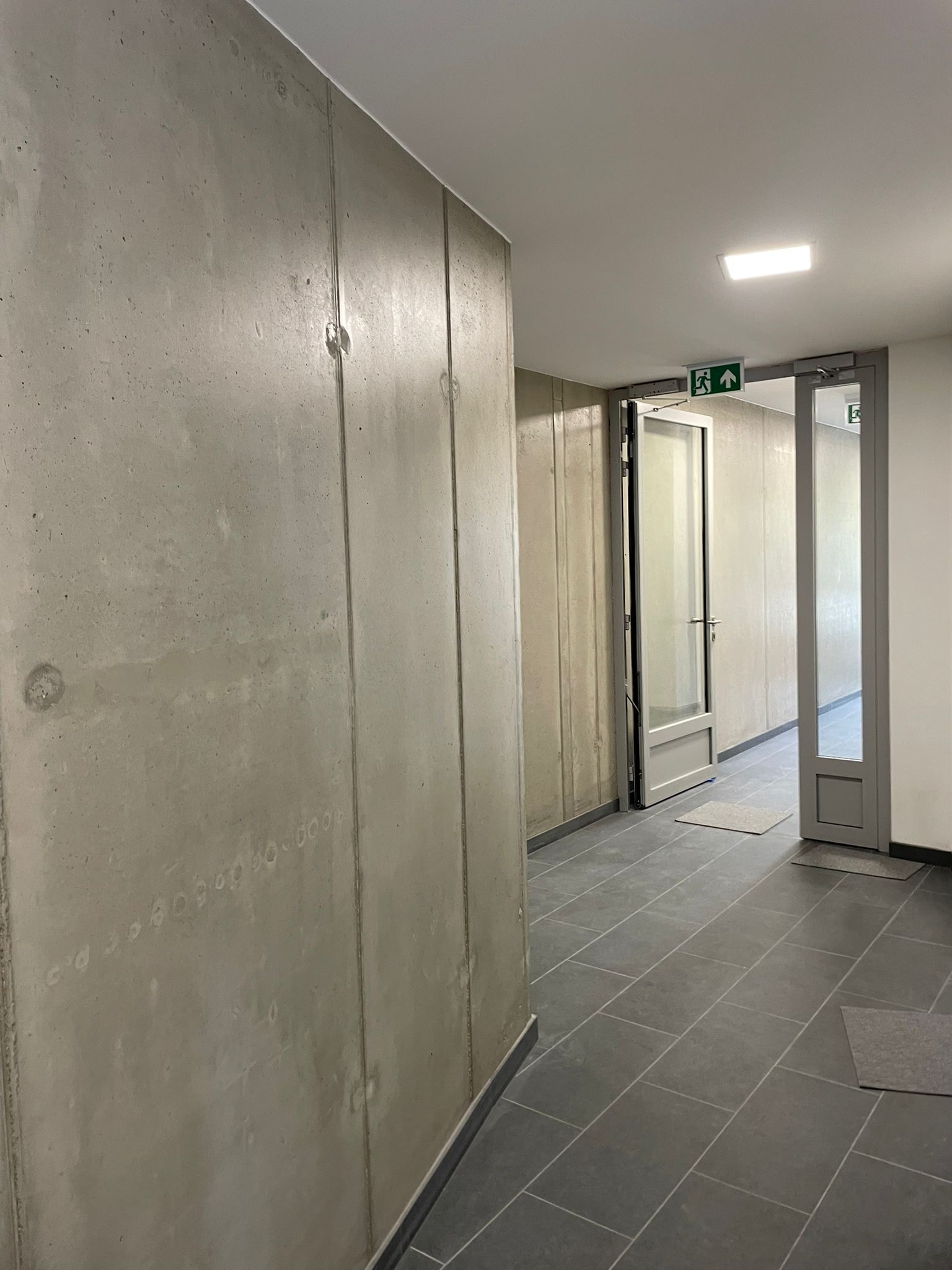

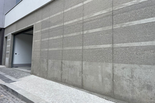

Využití v interiéru i exteriéru
V rámci realizace byly ošetřeny betonové prvky ve společných chodbách i ve venkovních částech objektu. Nátěr pomohl omezit prašnost povrchu, zvýšil jeho odolnost proti znečištění a zároveň zachoval autentický charakter betonových konstrukcí. Díky vysoké voděodolnosti, chemické odolnosti a dlouhé životnosti je BRALEP GSCH 1200 vhodný nejen pro technické prostory, sklepy nebo garáže, ale také pro architektonicky pohledové betonové prvky všude tam, kde je požadován čistý, moderní vzhled a dlouhodobá ochrana povrchu.
Správná příprava podkladu je základ
Před aplikací musí být podklad čistý, suchý, dostatečně vyzrálý a zbavený nesoudržných vrstev, mastnot i zbytků starých nátěrů. Podklad je následně nutné napenetrovat penetrací BRALEP PE 280 nebo samotným nátěrem GSCH 1200 naředěným vodou v poměru 1 : 1. Samotná aplikace probíhá nejčastěji velurovým válečkem nebo jemným štětcem. V méně zatěžovaných prostorech postačí jedna vrstva, při vyšším mechanickém nebo chemickém zatížení jsou doporučeny dvě až tři vrstvy. Mezi jednotlivými nátěry je vhodné dodržet technologickou přestávku přibližně čtyři hodiny.
