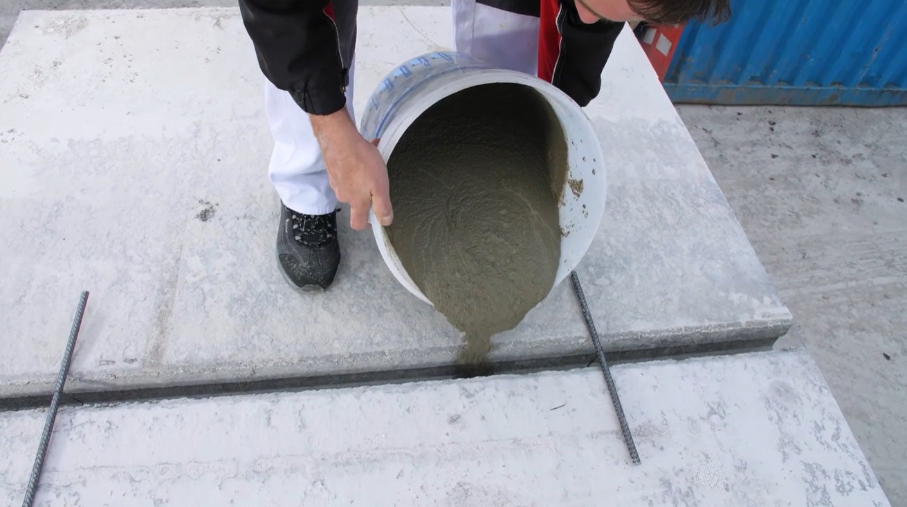

Baumit FillBeton je expanzivní betonová směs pro zalévání železobetonových konstrukcí, kotvení ocelových prvků, vyplňování dutin a zmonolitnění prefabrikovaných skeletů.

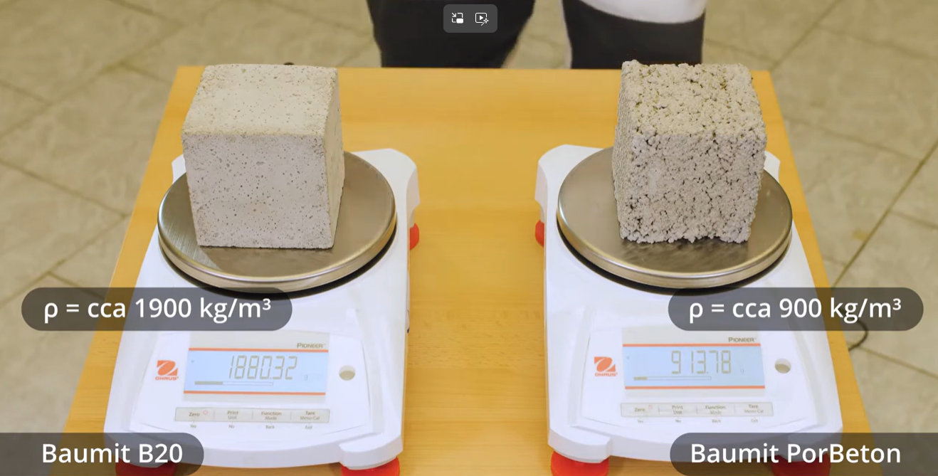

Baumit PorBeton
Baumit PorBeton – porovnání objemové hmotnosti s běžným betonem Baumit B20

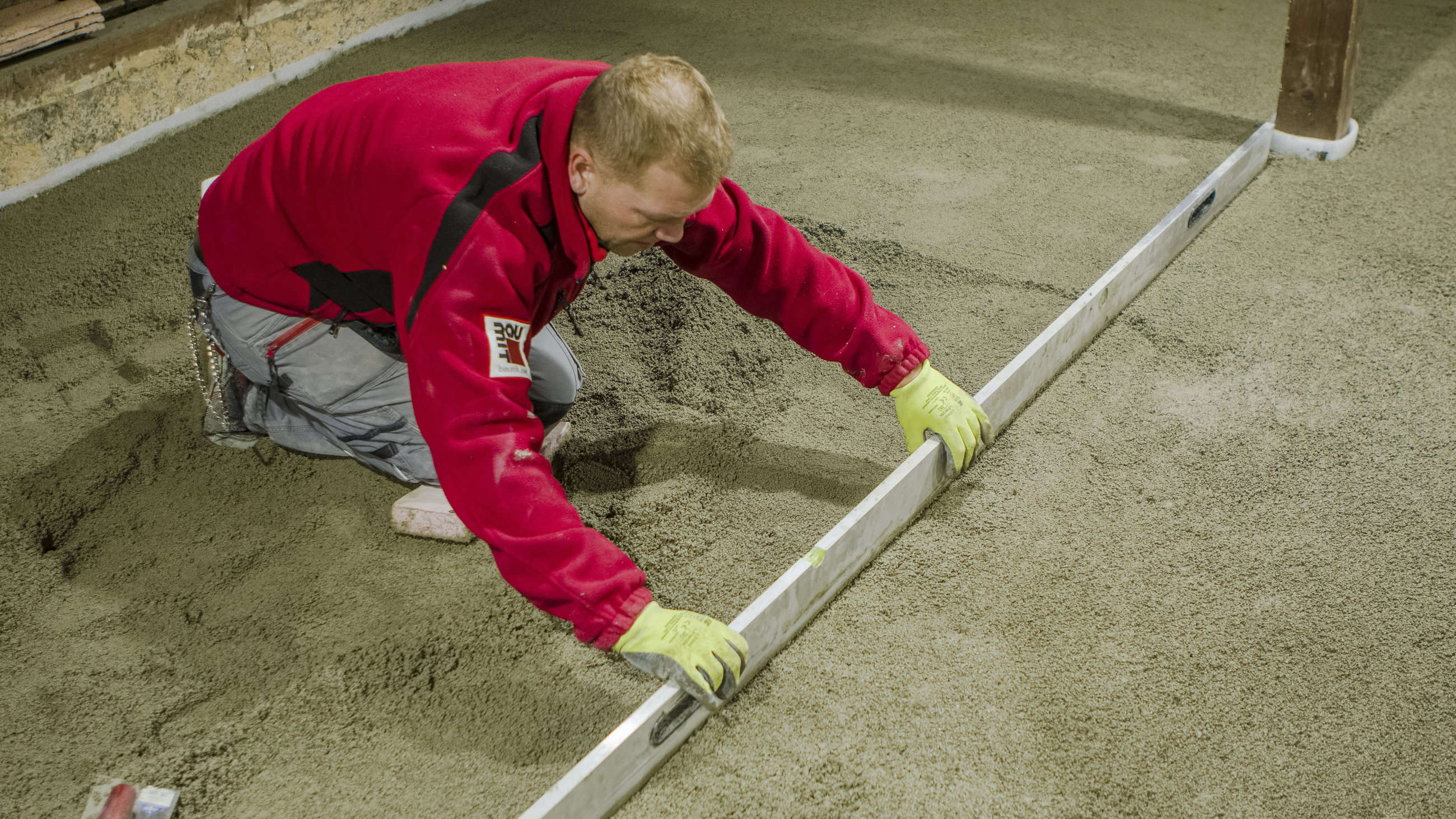

Baumit PorBeton
Baumit PorBeton je lehčená betonová směs vhodná pro rekonstrukce historických objektů a podlah s omezenou únosností stropních konstrukcí

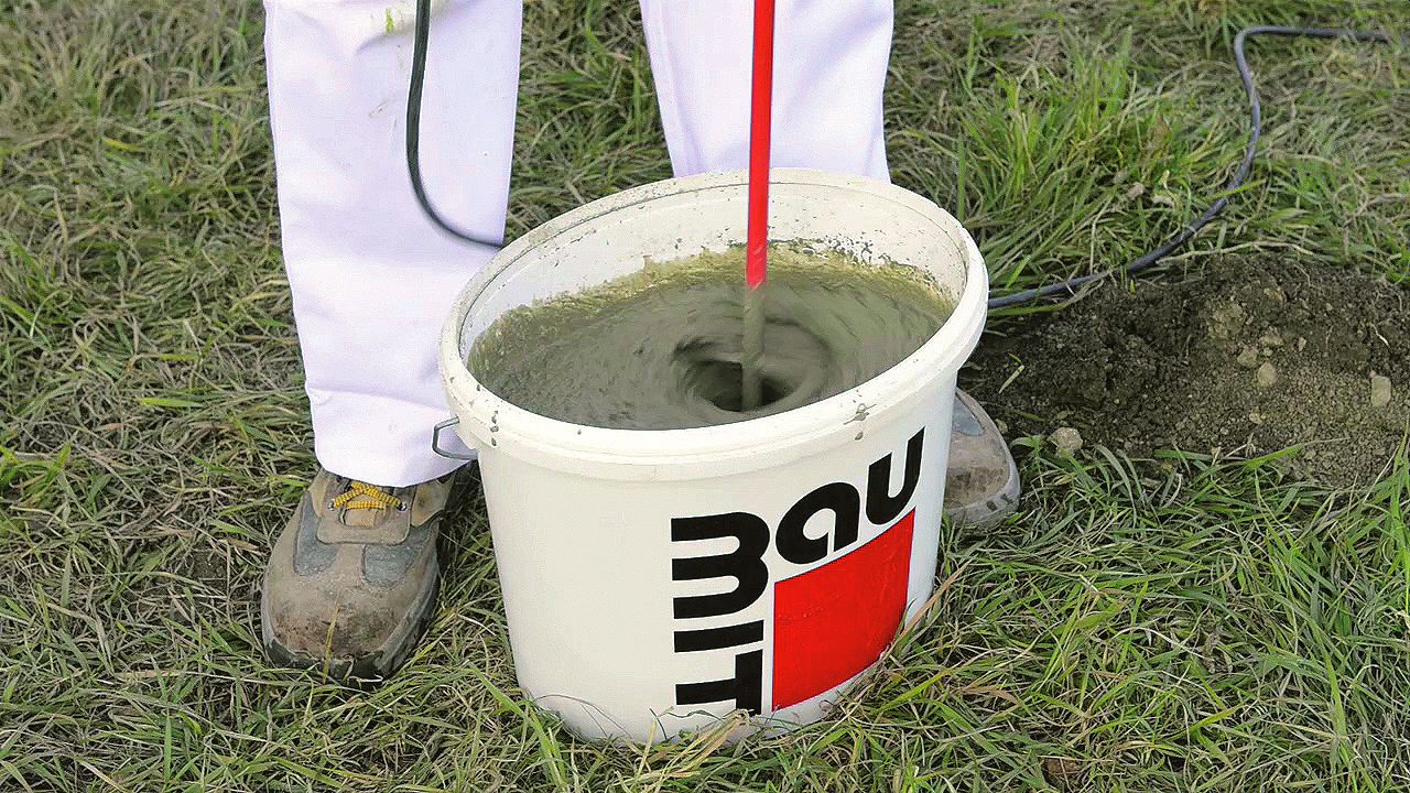

Baumit FixBeton – varianta přípravy rozmícháním směsi před aplikací

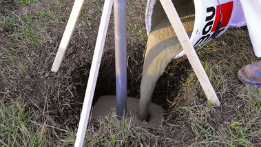

Baumit FixBeton

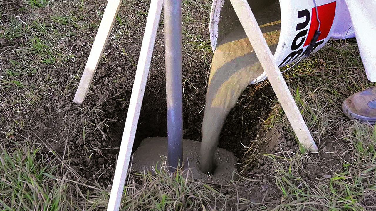

Baumit FixBeton – vylití směsi pro stabilní ukotvení sloupku

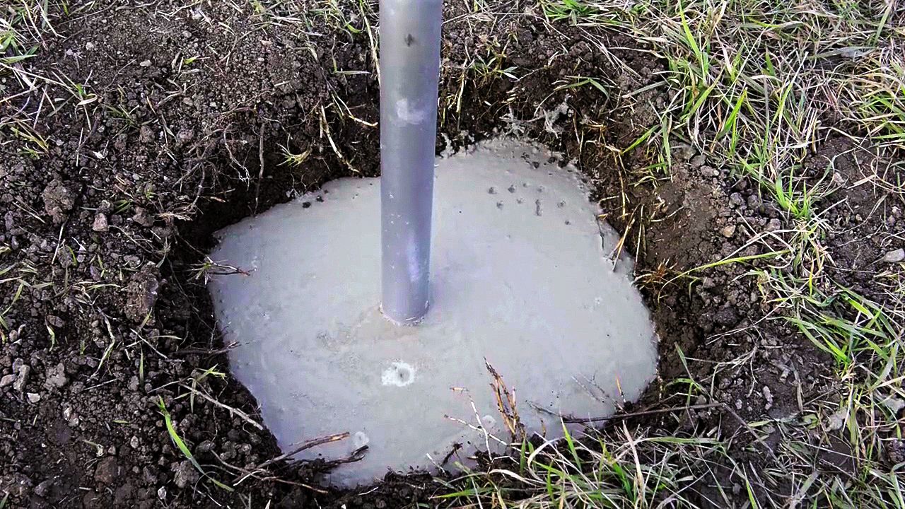

Baumit FixBeton

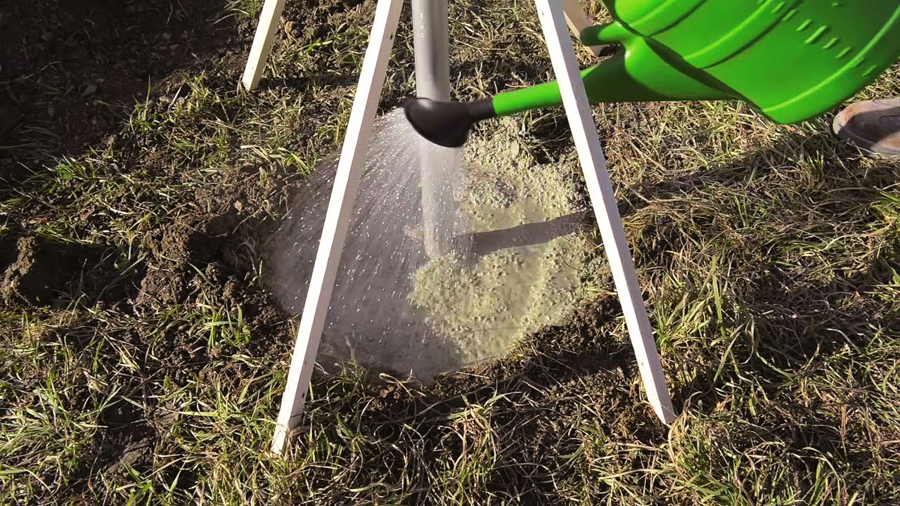

Baumit FixBeton – alternativní metoda aplikace zalitím vodou

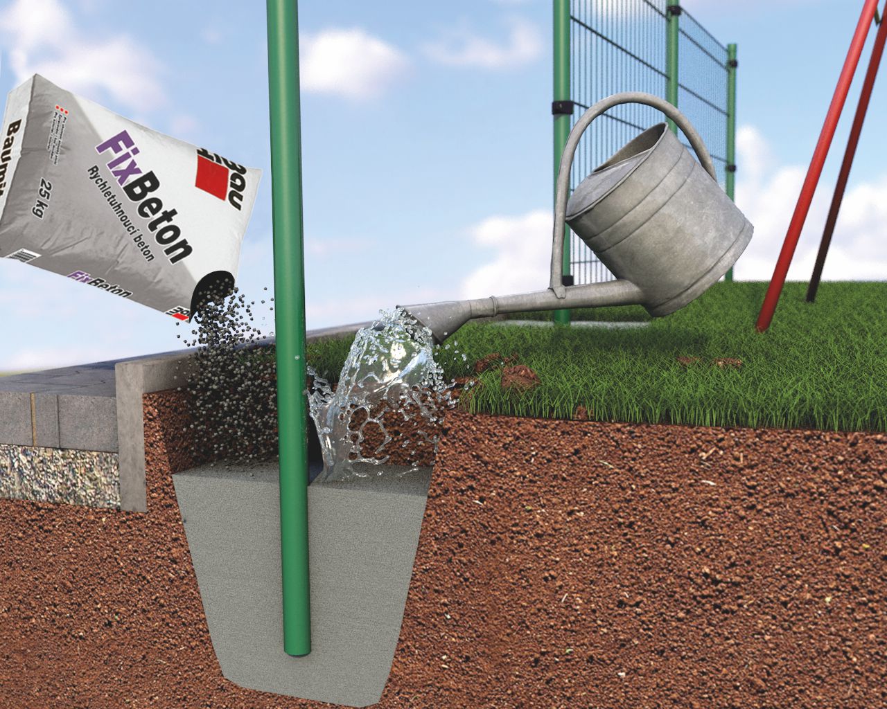

Baumit FixBeton
Baumit FixBeton – schéma použití s alternativní variantou zpracování – zalití vodou

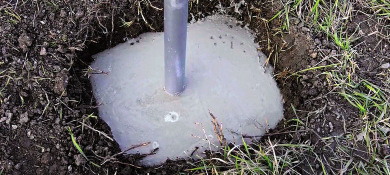

Baumit nabízí řešení i pro drobné stavební realizace, při kterých je výhodou zjednodušení procesu betonování a rychlé tuhnutí suché směsi. Jedná se například o stavbu plotů, pergol, přístřešků nebo dětských hřišť. Právě pro tyto práce je určena rychletuhnoucí betonová směs Baumit FixBeton, vhodná ke kotvení plotových sloupků, zábradlí, laviček, sušáků na prádlo i dalších prvků. Směs lze připravit klasickým rozmícháním s vodou nebo ji jednoduše nasypat přímo do připraveného otvoru a zalít předepsaným množstvím vody. Druhá metoda nevyžaduje míchačku ani elektrické nářadí, což výrazně usnadňuje práci zejména na zahradě nebo v hůře přístupném terénu. Baumit FixBeton začíná tuhnout přibližně po deseti minutách, lehké zatížení je možné již po třiceti minutách a plné zatížení konstrukce po dvou dnech. Ve srovnání s běžnými betonovými směsmi tak výrazně urychluje realizaci a umožňuje dokončit většinu zahradních projektů během jediného víkendu. Právě spojení rychlosti, jednoduchého zpracování a spolehlivého výsledku řadí Baumit FixBeton mezi oblíbené pomocníky domácích stavebníků i profesionálních realizačních firem.
Baumit FixBeton
Baumit FixBeton začíná tuhnout přibližně po deseti minutách a plné zatížení konstrukce je možné po dvou dnech
