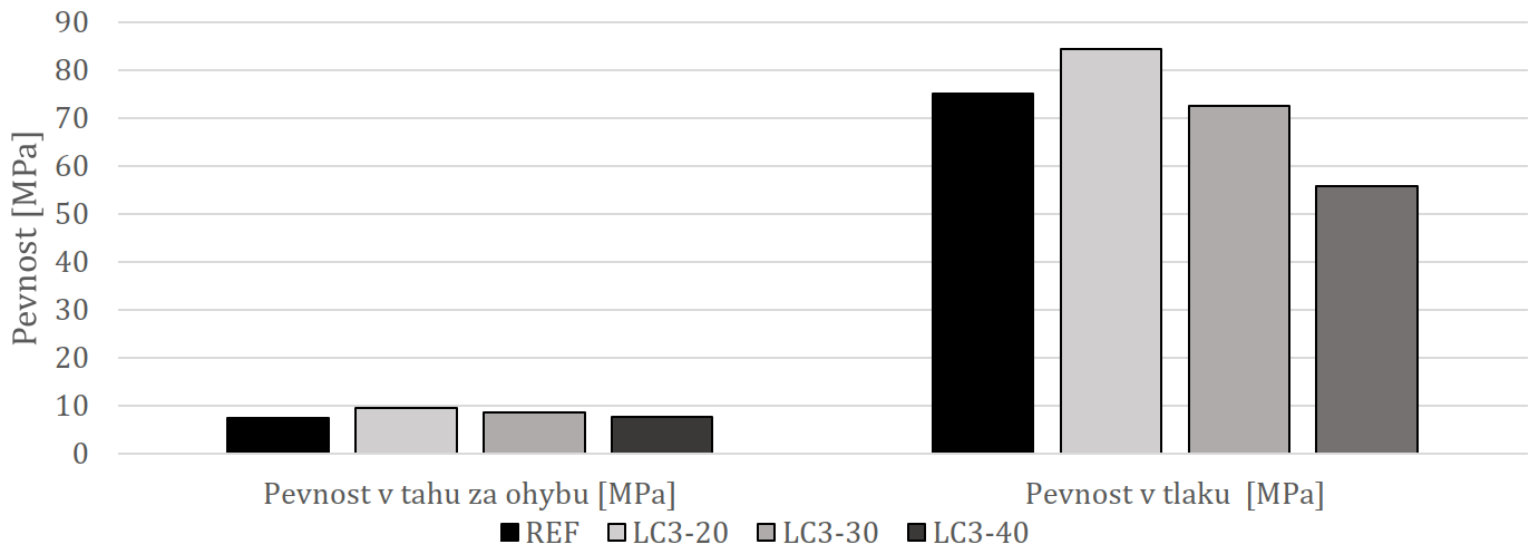

Výsledky pevnostních zkoušek po 28 dnech (Obr. 1) ukázaly, že směsi s částečnou náhradou cementu kalcinovaným jílem a vápencem dosahovaly srovnatelných nebo i vyšších hodnot pevnosti v tahu za ohybu než referenční směs se 100% obsahem portlandského cementu. Nejvyšší pevnosti v tahu i tlaku dosáhla směs LC3-20, která dosáhla 84,5 MPa pevnosti v tlaku. Při vyšším poměru náhrady však docházelo k poklesu mechanických vlastností – u směsi LC3-40 byla zaznamenána nejnižší pevnost v tlaku (55,7 MPa).
Obr. 1 Mechanické vlastnosti. Fig. 1 Mechanical porperties

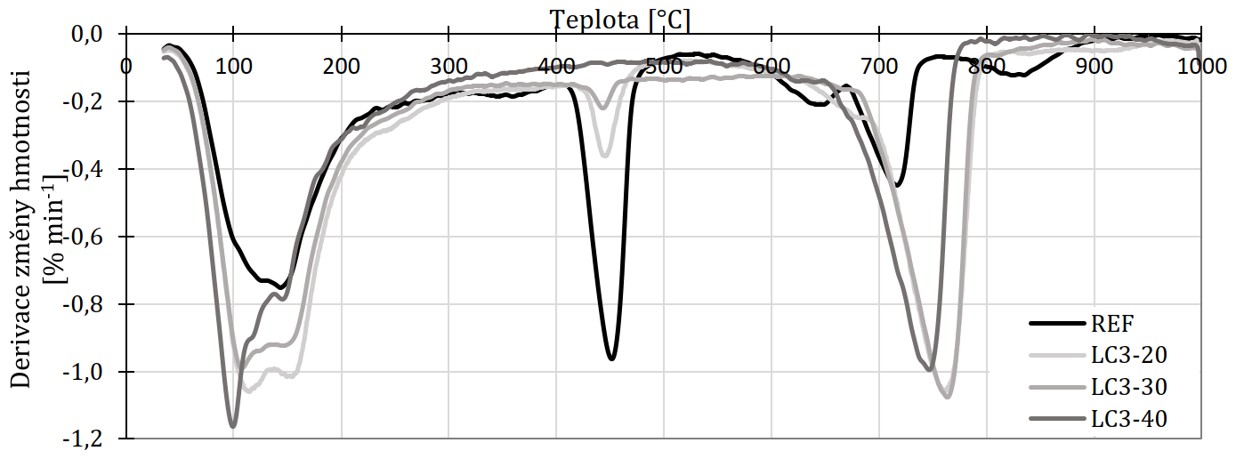

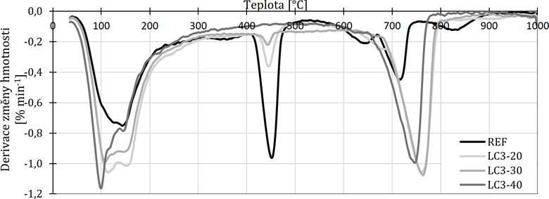

Při měření STA (Obr. 2) lze dle předpokladu pozorovat tři hlavní oblasti, ve kterých dochází k výrazným hmotnostním změnám. První oblast, přibližně mezi 50–300 °C, odpovídá dehydrataci hydratačních produktů, jako jsou C-S-H a C-A-S-H gely, C-A-H fáze a sulfoaluminátové hydrátové fáze typu AFt a AFm. U LC3 směsí je tento úbytek výraznější než u referenční směsi, což potvrzuje vyšší obsah hydratačních produktů a intenzivnější průběh pozolanických reakcí.
Druhá výrazná oblast se nachází mezi 400–500 °C a odpovídá rozkladu portlanditu (Ca(OH)2), běžného produktu hydratace portlandského cementu. Referenční směs obsahující výhradně portlandský cement zde vykazuje dominantní špičku, zatímco směsi LC3 mají tuto křivku znatelně plošší. To ukazuje na nižší obsah volného portlanditu v systému LC3, což je důsledek pucolánové reakce mezi kalcinovaným jílem a hydroxidem vápenatým. Během této reakce vznikají nové, stabilní hydratační fáze typu C-A-S-H, které zpevňují mikrostrukturu.
Obr. 2 DTG křivky cementových past. Fig. 2 DTG curves of cement pastes
Třetí oblast hmotnostních změn se pohybuje mezi 650–800 °C a souvisí s dekarbonatací, tedy rozkladem CaCO3. Směsi LC3 vykazují vyšší úbytky hmotnosti v tomto pásmu, protože obsahují přidaný vápenec. Ten v systému nefunguje pouze jako plnivo, ale také jako reaktivní složka – podporuje tvorbu karboaluminátových hydrátů, které přispívají k zahuštění matrice.

V této práci byl zkoumán potenciál alternativního cementového systému LC3 na bázi kalcinovaného ilito-kaolinitového jílu a vápence jako částečné náhrady portlandského cementu. Výsledky pevnostních zkoušek potvrdily, že správně navržené směsi mohou dosahovat srovnatelných nebo i vyšších mechanických vlastností ve srovnání s referenčním materiálem, přičemž směs s 20% náhradou slínku vykazovala nejlepší výsledky. Směs s 30% náhradou dosahovala srovnatelných hodnot pevnosti jako referenční portlandský cement.
Termická analýza pak umožnila identifikovat tři hlavní teplotní oblasti, ve kterých dochází k významným mikrostrukturálním přeměnám: 50–300 °C, 400–500 °C a 650–800 °C. Mezi těmito oblastmi byly identifikovány pásma relativní teplotní stability, v nichž systém vykazuje minimální změny. Na základě těchto poznatků byly vybrány tři charakteristické teploty – 400, 600 a 1000 °C – jako referenční úrovně pro následnou tepelnou expozici vzorků.

Uváděné výsledky pevnostních zkoušek ukazují, že správně navržené směsi mohou dosahovat srovnatelných nebo i vyšších mechanických vlastností ve srovnání s referenční směsí se 100% obsahem portlandského cementu.
