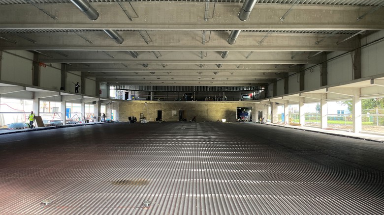

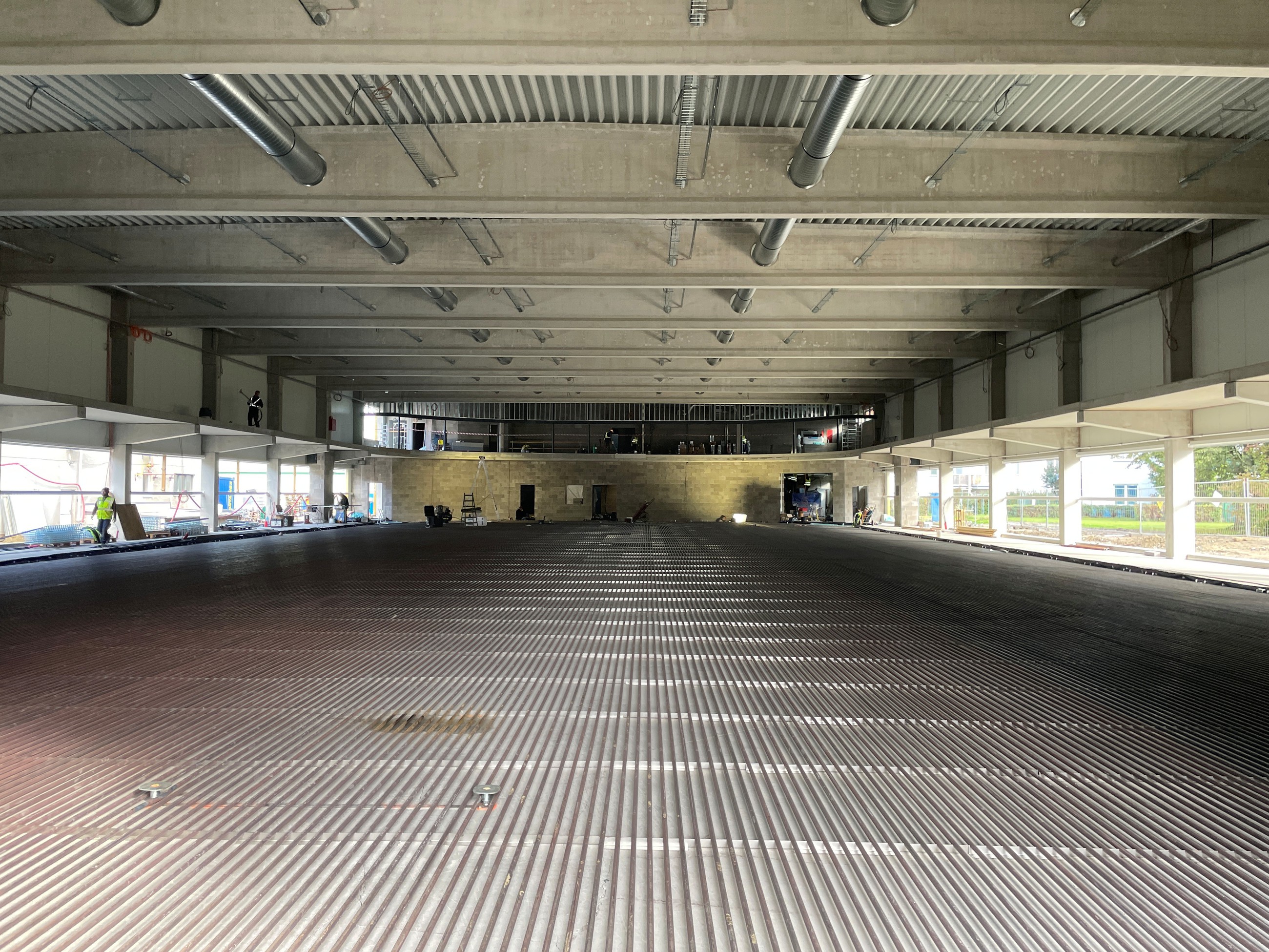

V místech budoucího kluziště nového zimního stadionu v Táboře se v současnosti klikatí impozantní změť ocelového potrubí. Kdyby ho stavbaři Metrostavu DIZ nesvařovali do smyček, ale do roviny, dosáhlo by až do 20 km vzdálené Soběslavi. Tak robustní bude chladicí systém „druhého ledu“ pro malé i velké táborské hokejisty a na rozdíl od sousedního stávajícího stadionu umožní celoroční provoz bez nutnosti rozpouštění ledu. Hotovo by mělo být do tří měsíců.
„Nejchoulostivější součást stavby tvoří právě montáž technologie nepřímého chlazení. Klobouk dolů před svářeči, kteří musí přímo na místě dát dohromady složitý potrubní komplex. Pracovníků schopných dělat tuto náročnou práci už v Česku pomalu ubývá. Před betonáží potrubí pak musíme důkladně prověřit těsnost tlakovými zkouškami za použití dusíku a pečlivě překontrolovat každý svár,“ prozradil vedoucí projektu Michal Hryzák ze společnosti Metrostav DIZ. „Nově realizovaný systém chlazení má společnou strojovnou se stávající hlavní halou. Provozně se tak zjednoduší řízení pro obě ledové plochy. Proto jsme stavbu před rokem zahajovali nejprve úpravou trasy teplovodu a osazením dvou nových jednotek kondenzátorů,“ dodal.

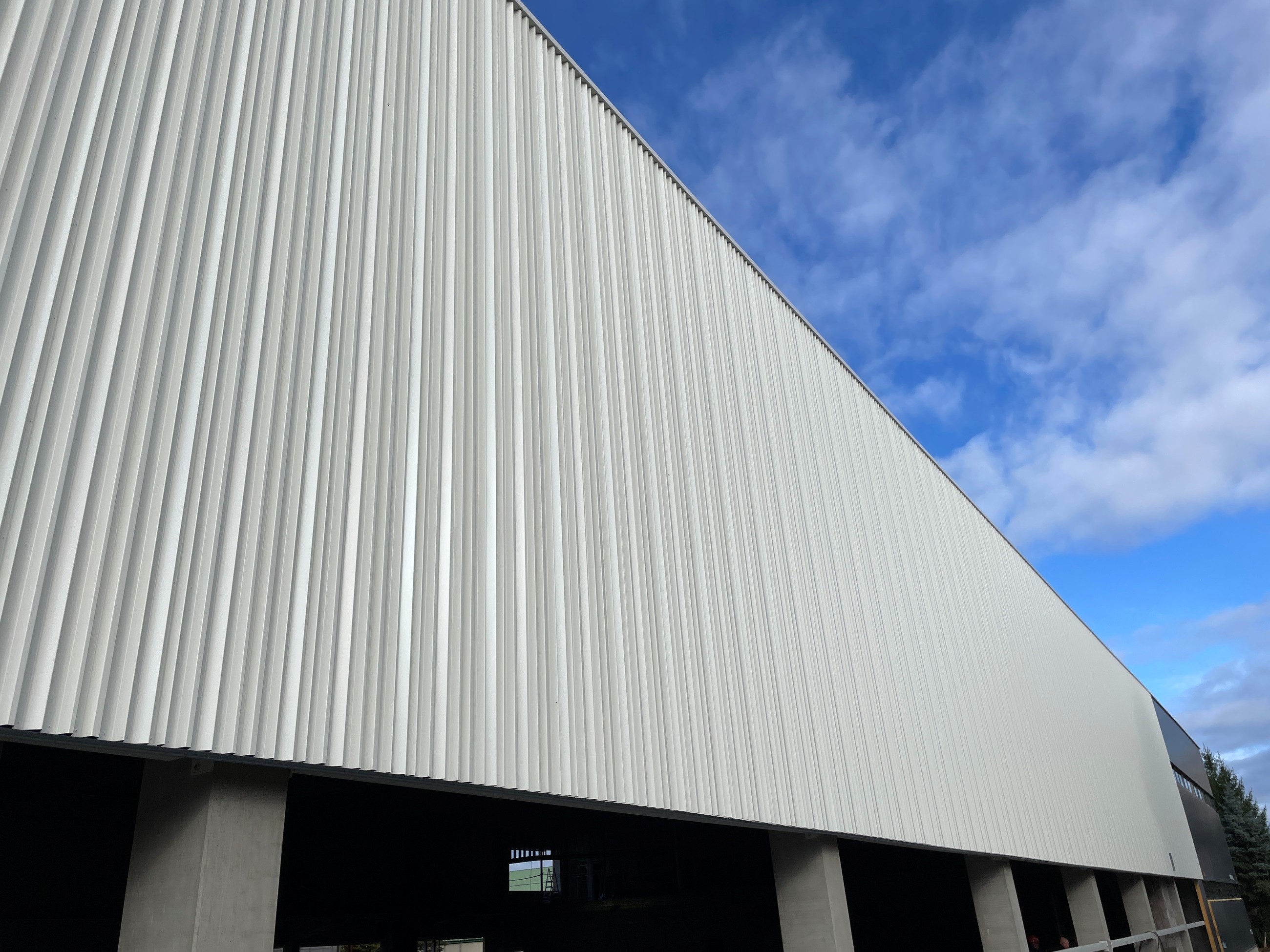

Halu o rozloze 80 krát 33 metrů tvoří jednoduchá konstrukce z betonových prefabrikátů opláštěná sendvičovými panely a designovým bílým plechem z Francie, který slibuje zejména při západu slunce atraktivní hru stínů a nevšední architektonický zážitek. Předpjaté vazníky umožní nejen překonat široký rozpon, ale v kombinaci se silnější plechovou krytinou také umístit na střechu fotovoltaické panely. Elektrárna o instalovaném výkonu 99,6 kWp pomůže snížit provozní náklady téměř na nulu.
