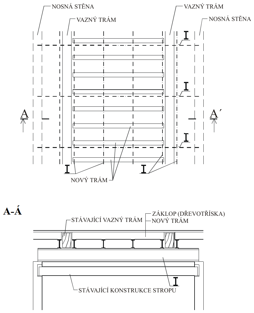

3.4 Provedení nového stropu v úrovni vazných trámů krovu
Obr. 3.8: Nový strop v úrovni vazného trámu krovu
Při projektování půdních vestaveb často vyvstává problém situování vazných trámů stávajícího krovu, které půdorysně i výškově překážejí při řešení nové dispozice půdní vestavby (při situování příček, dveří apod.). Tento problém je možno vyřešit novou stropní konstrukcí, jejíž hlavní nosníky (např. ocelové válcované profily I) se uloží na nosné stěny, a to v úrovni pod vaznými trámy. Na zmíněné nosníky se pak z důvodu překlenutí výškového rozdílu kolmo položí další nosníky (dřevěné trámy, hranoly, ocelové válcované profily I atd.), a to v jedné, dvou či více vrstvách tak, aby horní úroveň nášlapné vrstvy nové podlahy byla umístěna nad úrovní vazných trámů. Tedy tak, aby vazné trámy půdorysně ani výškově již nepřekážely a aby nášlapná vrstva mohla být provedena spojitě (viz obr. 3.8). Tento způsob sice neřeší problematiku stávajících krovových sloupků, šikmých vzpěr či kleštin, avšak vyřešení výše uvedených problémů s vaznými trámy může být zásadní v otázce, zde je možno z dispozičních důvodů vestavbu vůbec provést. Navíc se nový strop navrhne na požadovanou únosnost, kterou stávající strop zpravidla nemá (viz kap. 2). Podmínkou je zde dostatečná světlá výška půdního prostoru, nebo její dodatečné zvětšení (viz [7]).

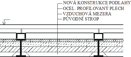

4. Možnosti zesílení stropů s ocelovými válcovanými profily I

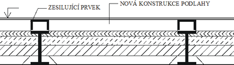

Obr. 3.11: Zesílení ocelového stropního nosníku přivařením dalšího prvku (profilu [ naležato)

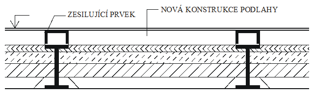

Obr. 3.12: Zesílení ocelového stropního nosníku přivařením dalšího prvku (profilu U naležato) a provedení nové podlahy, jejíž nosná konstrukce přenáší zatížení přímo do stropních nosníků

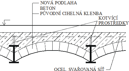

Obr. 3.13: Zesílení stropní konstrukce (cihelných kleneb osazených do ocelových válcovaných profilů I) spřažením pomocí ocelových trnů s dodatečně provedenou betonovou deskou
Typů stropních konstrukcí, u kterých je použito jako hlavních nosníků ocelových válcovaných profilů I může být celá řada (např. stropy z cihelných desek Hurdis, stropy z monolitického betonu vybetonovaného mezi I profily, z cihelných kleneb vyzděných mezi I profily atd.). Pokud mají vedlejší nosné prvky (např. zmíněný beton, cihelné klenby či desky Hurdis) dostatečnou únosnost z hlediska budoucího zatížení, pak je možno zesílit ocelový profil I přivařením dalšího ocelového prvku (např. typu [ ) k horní přírubě naležato – viz obr. 3.11.
V případě nedostatečné únosnosti vedlejších nosných prvků se na zesílený I profil provede nová nosná konstrukce (např. z ocelových trapézových plechů, železobetonová deska apod.) – viz obr. 3.12.
Další možností je zde spřažení stávajících stropních nosníků (ocelových válcovaných profilů I) s dodatečně provedenou betonovou vrstvou (viz obr. 3.13 obdobně, jak je již popsáno v kap. 3. 3. O této problematice pojednává např. R. Čajka v [4].

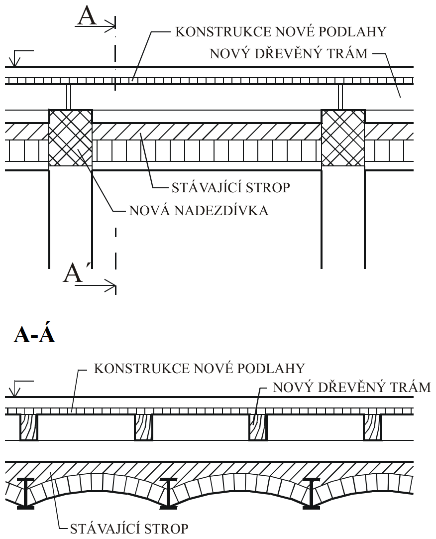

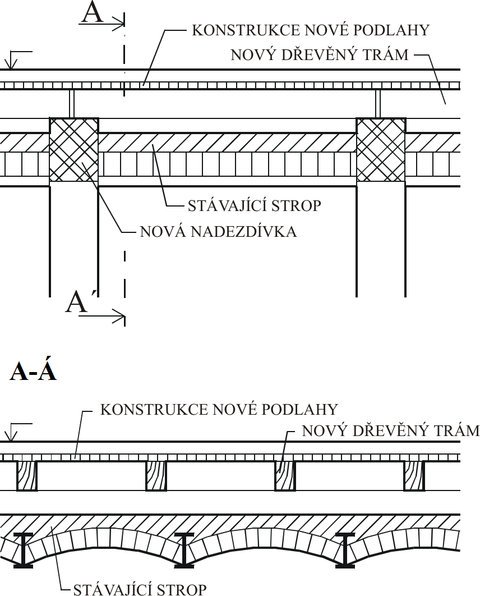

6. Provedení nové konstrukce podlahy
Je možné také provedení nové, samostatné podlahové konstrukce s požadovanou únosností nad stávající, nedostatečně únosnou stropní konstrukcí. Například nové dřevěné konstrukce podlahy tak, jak je znázorněno na obr. 3.14.
Obr. 3.14: Provedení nové konstrukce podlahy

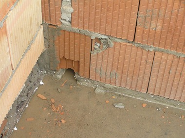

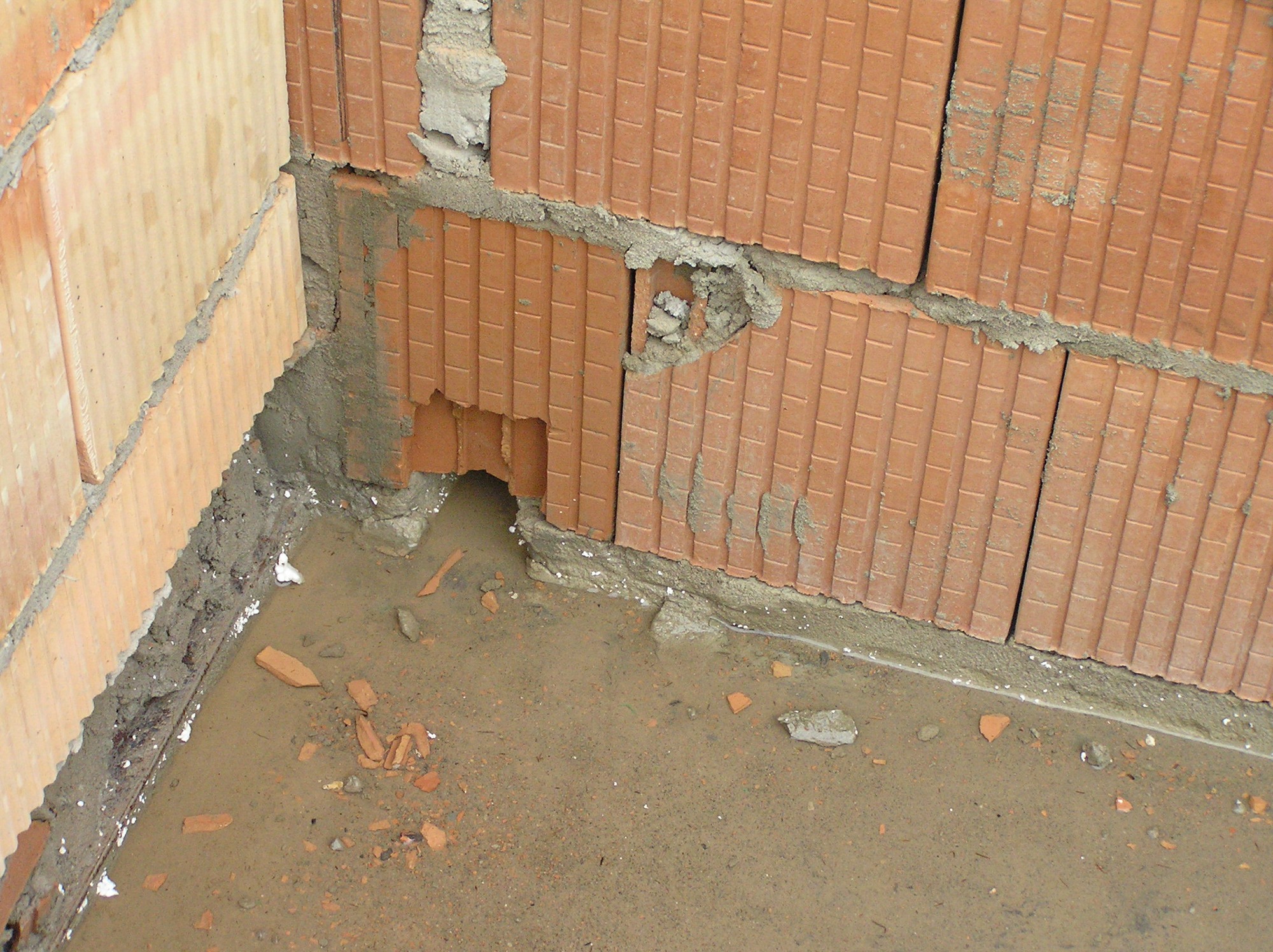

8.1 Riziko zatékání srážkové vody v průběhu realizace
Obr. 3.15: Provizorní otvor ve zdivu pro odvod srážkové vody při provádění nadstavby
Tato skutečnost je závažná, zejména, jestliže se pod stropem nad posledním podlažím nachází prostory, které jsou vybaveny vnitřním zařízením a v době výstavby provozovány. Dále pak, jestliže jsou v nižších podlažích situovány dřevěné stropy s násypy.
V každém případě je třeba v průběhu provádění nástavby zajistit provizorní ochranu před zatékáním srážkové vody. A to například provedením jednovrstvé hydroizolace z asfaltových pásů na stropě posledního podlaží. Dále se v obvodových stěnách provedenou otvory pro odvedení srážkové vody (viz obr. 3.15).

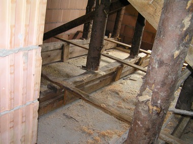

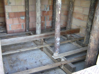

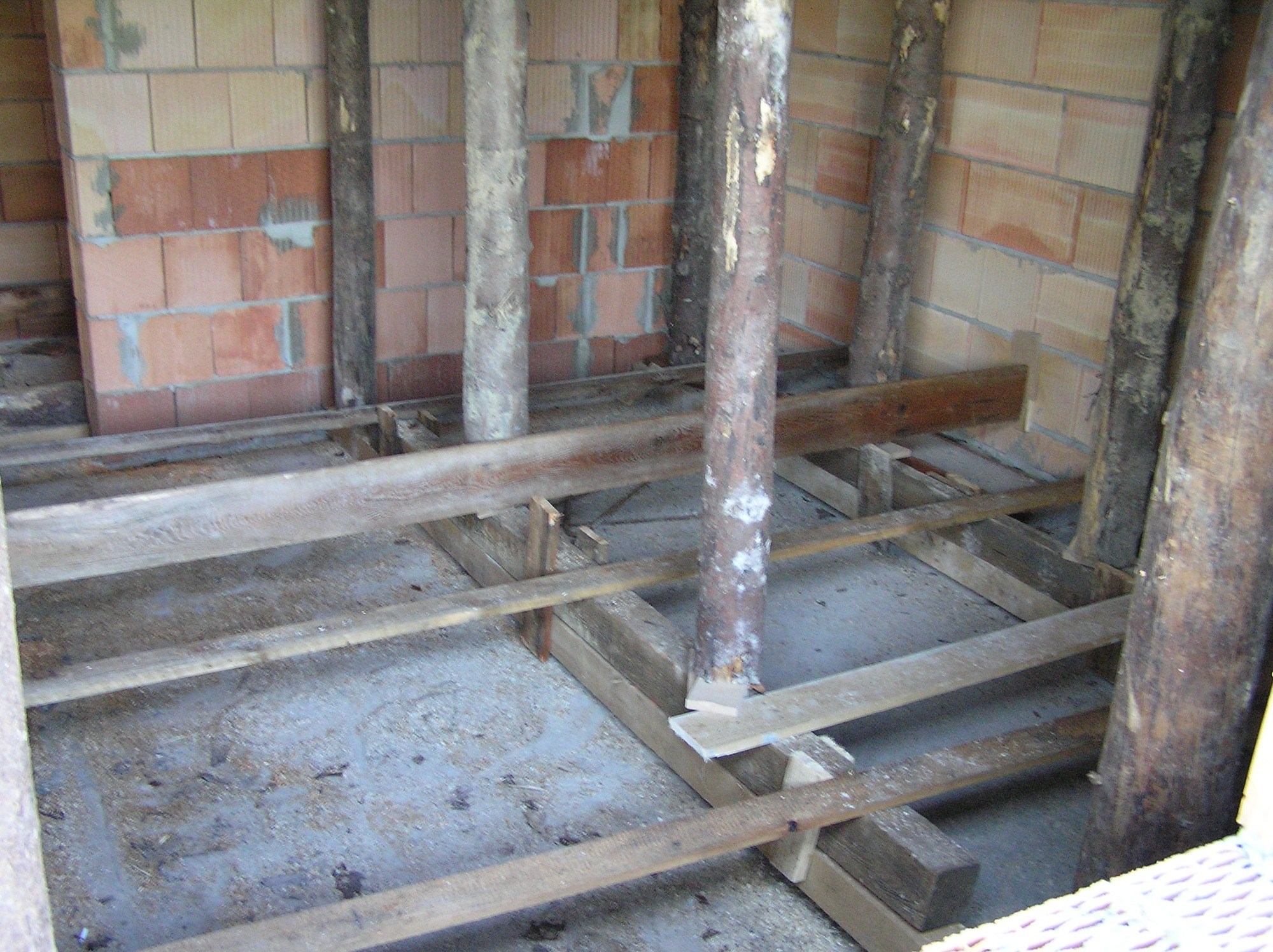

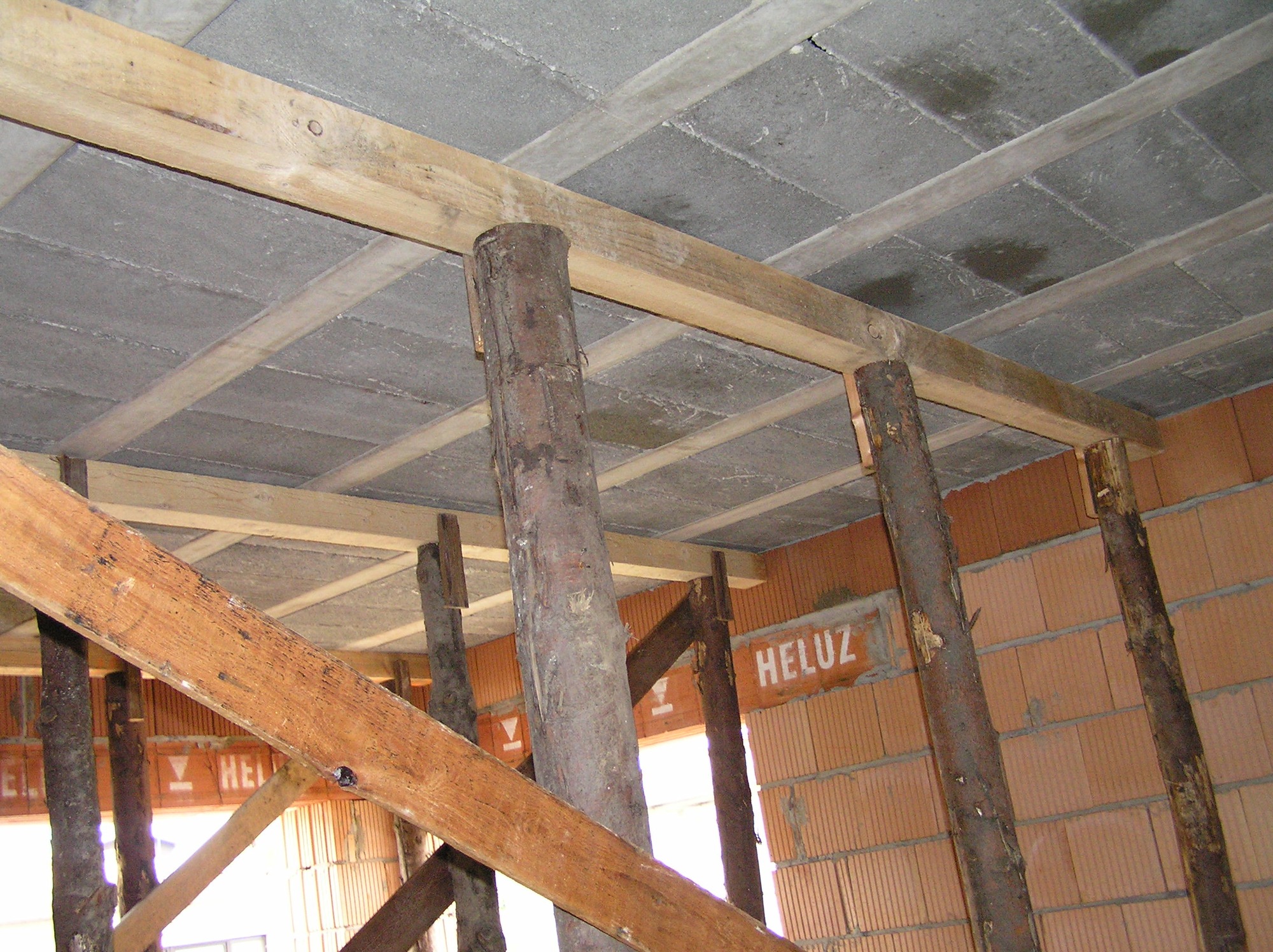

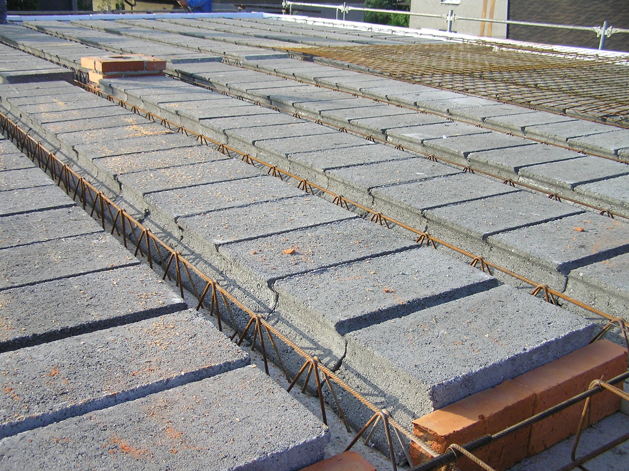

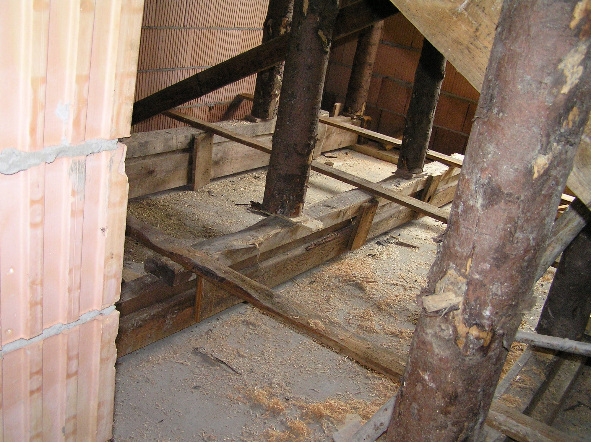

8.3 Specifické podmínky v rámci realizace stropů z nosníků a vložek při rekonstrukcích budov
U stropů z nosníků a vložek (viz obr. 3.16), bez ohledu na konkrétní typ, je zpravidla nutné zajistit v průběhu realizace podepření stropních nosníků po dobu tvrdnutí zálivkového betonu. To prakticky vyžaduje:
  1. Požadavek na patřičnou únosnost stropní konstrukce pod nově realizovaným posledním podlažím.
  2. Potřebu podpůrné konstrukce (například dřevěné). Viz obr. 3.16 až 3.19.
  3. Pracnost při provedení podpůrné konstrukce.
  4. Určitý čas na realizaci, který je dán jak pracností při provedení podpůrné konstrukce, tak také dobou potřebnou pro dosažení normové pevnosti zálivkového betonu.
Obr. 3.16: Ukázka stropu z nosníků a vložek
Obr. 3.17: Dřevěná podpůrná konstrukce
Obr. 3.18: Dřevěná podpůrná konstrukce
Obr. 3.19: Dřevěná podpůrná konstrukce
